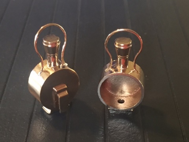

für die Freunde der RhB haben wir neue Laternen gefertigt.

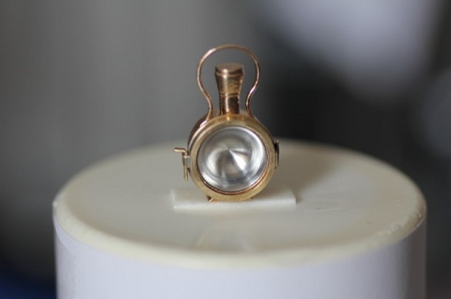

Deine Lampe gefällt mir sehr gut. Ist das Scharnier echt lässt sich diese öffnen?
Kannst Du auch noch ein Foto von der Seite einstellen?

Hallo ihr zwei,
das Bild zeigt ein Muster. Sie ist exact nach RhB Vorbild. ( Originallaterne von Piz ) Nur der Tragbügel wurde eher an SBB angelehnt. Die Laterne ist aus Bronceguss. Problem zurzeit ist das Giessen der Laternenringe weil sie sehr filigran sind.
Ein weiteres Problem ist die Menge, weil diese nicht ganz billig sind. Wer aber Interesse hat könnte sich bemerkbar machen und dann gäbe es vielleicht eine grössere Anzahl.
Georg wünschte ein Bild von der Seite
Hallo Hans
Die Lampe gefällt mir sehr auch von der Seite.
Könntest Du diese mit einer Bohrung zB: 1,8mm versehen sodass ich die mini Conrad Lampen (Conrad 228621) verbauen könnte?
Der Glaskörper hat einen Durchmesser von 1,8mm und eine Lägne von 6,4mm.
Hallo Georg,
ich bin überhaupt kein Freund der Beleuchtung durch LED Wenn elektrisch an einer Dampflok, dann mittels Glühfaden. Ich verwende letztere von Viessmann und zwar 10 oder 12 Volt bei 4.8 oder 6 Volt Betriebspannung. Das ergibt für mich eine realistische Beleuchtung, ähnlich Petrollampe. Bei Loks mit Generator mache ich eine andere Abstimmung. Für unsere Anwendung hat die Laterne von unten durch den Sockel eine 2 mm Bohrung.
