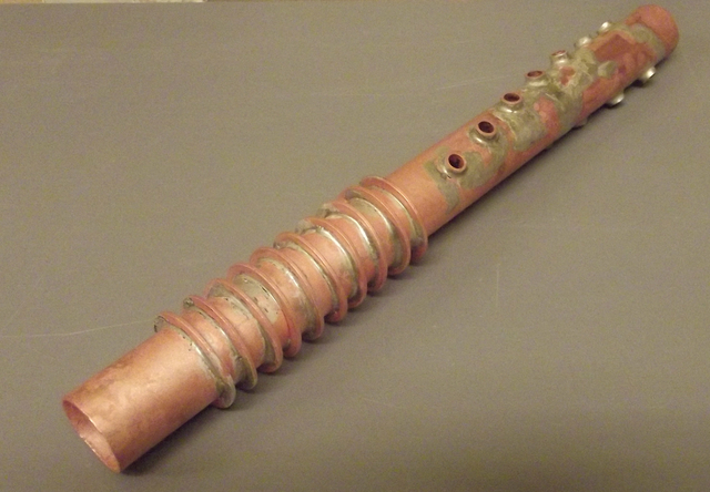

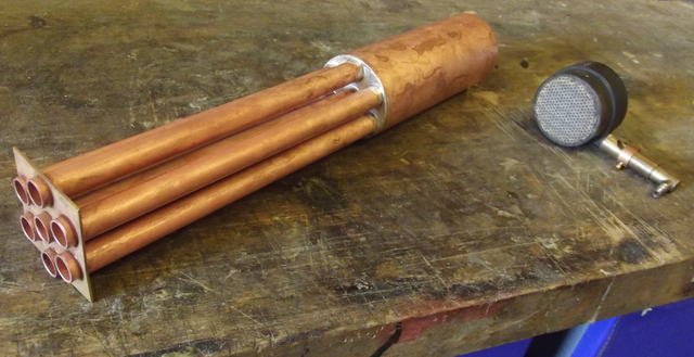

    Das Flammrohr entstand aus 22X1 Kupferrohr mit 7 Siederohren 7X1. Weiterhin wurden 10 Scheiben (22 Innen- 29 mm Außendurchmesser) im Brennerbereich zur Vergrößerung der Heizfläche aufgelötet. Diese gibt es fertig als Dichtringe zu kaufen.

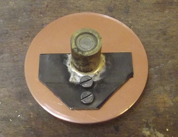

    Damit diese nicht zu lose beim Löten auf dem Flammrohr rumrutschen. Hab ich mit einem Körnerschlag etwas Material nach innen getrieben, womit Sie etwas stramm sitzen.
    Mit einer stabilen Hilfsvorrichtung lassen sich die Deckelbleche in der Drehe rund drehen, wobei sich die Befestigungslöcher im Bereich des Flammrohres befinden und anschließend weggebohrt werden.

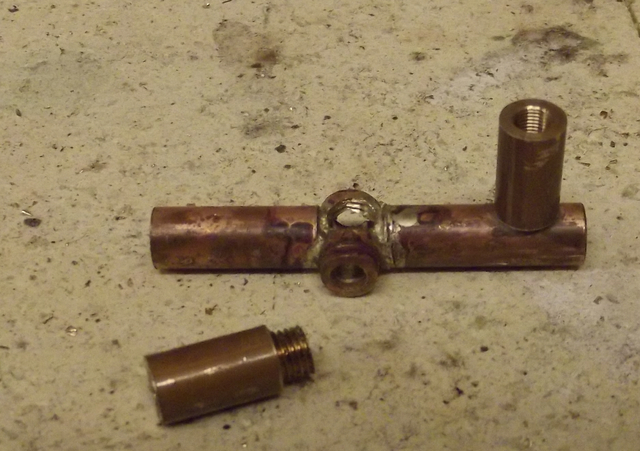

    Den Dampfentnahmeverteiler "Hirschgeweih" baute ich wie die übrigen Einlötringe aus Bronze. Die Teile (8mm rund) mit M5X0,5 Innengewinden erhielten an den Verbindungsstellen M6x0,75 Außengewinde, womit Sie vor dem Verlöten zusammengeschraubt wurden. So konnten diese Verbindungen sich bei weiteren Lötungen nicht mehr lösen.

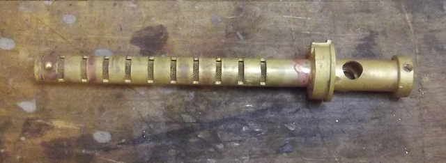

    Nachdem der Kessel zusammengelötet und seine Wasserdruckprobe bestanden hat, ging es an den Brennerbau. Da meine persönlichen Erfahrungen mit Schlitzbrennern sehr gut sind, begann ich nach "Versuch und Irrtum" einige Varianten.
    Letztendlich zeigte sich dieser Brenner als gut geeignet. Wie bei den Schlitzbrennern meiner Accucraft Lok´s, hab ich auch hier ein feines Gitter eingezogen. Damit wurde der Brenner ruhiger und läßt sich weit runterregeln. Nach dem stramm zusammenstecken ist er am Eingang verlötet. Da das Rohr vorne im Betrieb glüht ist das Vorderteil angenietet.
    Mit diesem Brenner konnte der Kessel einer Stuart D10H (1zylinder 19/19) im Probebetrieb eine angemessene Menge Dampf liefern.

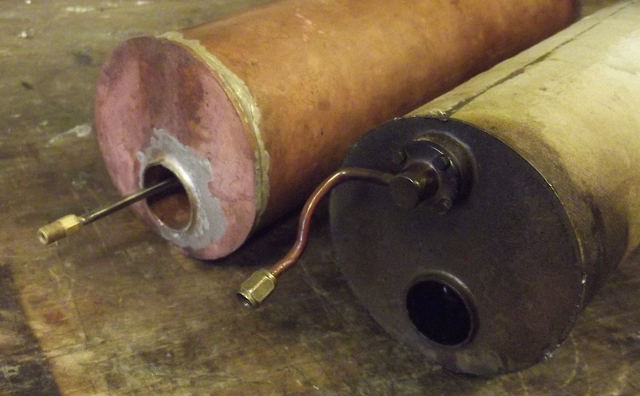

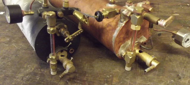

    Hier nun der ausgebaute Altbaukessel neben dem neuen. Der Wasserstandsanschluß ist in M6x0,75 und oben schlicht und großzügig ausgeführt. Damit sollte oben entstehendes Kondenswasser abfließen ohne daß es Probleme bereitet. Eingebaut ist hier ein Wasserstand von Keifler mit 6mm Glasrohr. Wie der Wasserstand von Niggel am Altbaukessel habe ich auch diesen mit einer LED-Beleuchtung von unter (PEEK) ausgerüstet. Am Dampfregler ist nun ein Dampftrocknerrohr aus 3X0,5 Edelstahl, welches durch das Flammrohr läuft angeschlossen. Zum Anschluß einer evt. Dampfspeisepumpe ist auf der linken Seite nun auch ein Entnahmeanschluß vorhanden.

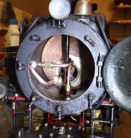

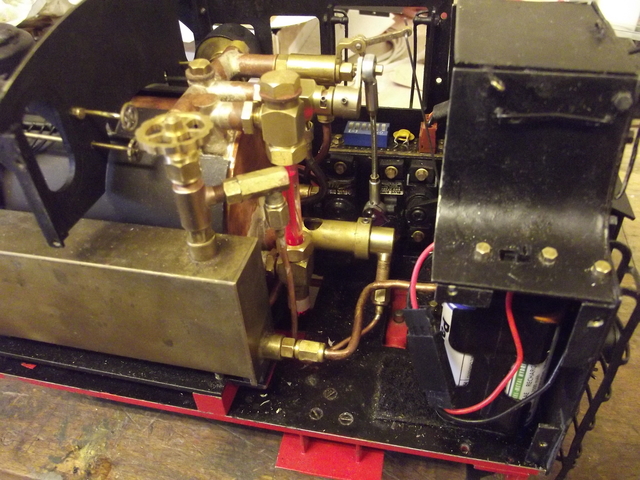

    Hier nun die beiden Kessel von der Rauchkammerseite. Da die Verschraubungsarbeiten in der Rauchkammer eine besonders fummelige Sache ist, hab ich am Dampftrocknerrohr ein festes M5x05 Anschlußgewindestück angelötet.

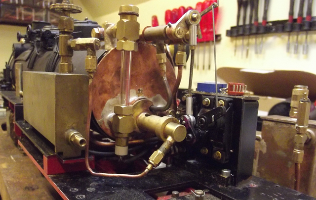

    Hier nun der neue Kessel in der Lok. Die Servoanschlüsse sind angepasst. Über den 3 Servos (Steuerung, Dampfregler, Pfeife) befindet sich der Steckanschluß für die Rückwand (mit Batterieanschluß), 6pol Dip Schalter für die Beleuchtung und Multifusesichrungen für Fernsteuerung und Licht.
    Bis zum praktischen Eisatz stehen an dieser betagten Lok noch einige Arbeiten, technischer wie optischer Art an.

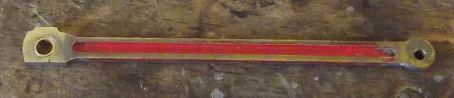

    Nun möchte ich Euch über die technischen Arbeiten an der ~15 Jahre alten Lok berichten. Die Übertragung der Steuerung war mit je 0,3mm Spiel an der Schwingen- und Schieberstange ausgeschlagen, was sich entsprechend bemerkbar machte.
    Hier die überarbeitete Schwingenstange. Die 3mm Bohrung zur Gegenkurbel war ausgeschlagen. Ich habe Sie in mehreren Stufen af 3,8mm aufgebohrt und eine aus Bronze mit 0,05mm Übermaß (außen) gedrehte Buchse eingeschlagen. Danach Überstehendes abfeilen und auf 3mm aufreiben. Da der Gegenkurbelzapfen eine Ausrundung hat, ist eine Fase auf der Innenseite angebracht. Danach saß die Stange so stramm, daß Sie auf die Schwinge hin ausgerichtet werden mußte. Nach meiner Erfahrung schlagen Führungen mit geringen Spiel nicht so schnell aus, da Sie wenitg Platz zum "hin und her hämmern" haben.

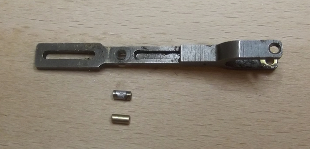

    In der Schieberstange verschleißt der Schwingenstein (mittleres Teil), welcher leicht herausgeschlagen werden kann. Aus 2mm Rundmessing läßt sich schnell ein Ersatzteil herstellen und einschlagen. Falls es nicht stramm genug sitzt, mit wenig Lot weich einlöten. In Anbetracht des Aufwandes der Instandsetzung der Rille in der Schwinge, mach ich mit keine Gedanken, den Schwingenstein durch ein verschleißfesteres Material zu ersetzen. Wegen der leichten Austauschbarkeit sehe ich Ihn als Verschleißteil an.

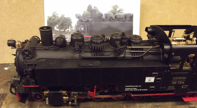

    Da für die letzte Dampfleitung noch eine Lieferung Lötnippelverschraubung von Niggel aussteht, hab ich an der Optik weiter gearbeitet.
    Die falsche Speiseleitung von der Speisepumpe zum linken Speiseventil am Speisedom ist entfernt. Statt dessen ist nun eine Speiseleitung von der Pumpe zum Oberflächenvorwärmer und Eine vom Führerhaus (Injektor) zum Speiseventil verlegt. Das Speiseventil links am Dampfdom ist mit Drehteilen zu einem Dampfentnahmeventil für Speisepumpe und Hilfsbläser umgebaut. Das vor dem Führerhaus liegende (Funktions-) Sicherheitsventil bot sich an, mit einer Dampfentnahmeventilgruppe zu verstecken. Am Original befinden sich hier die Dampfentnahmen für Luftsauger (Körtingbremse bis ~1990), Injektor, Lichtmaschine und Dampfheizung. In der Lokbeschreibung ist hier auch der Anschluß eines Pulsometers (https://de.wikipedia.org/wiki/Pulsometer) genannt, den die Lok vermutlich nicht mehr hat.

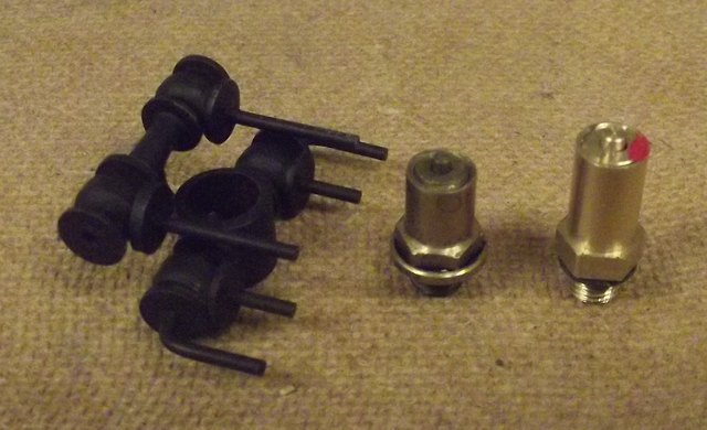

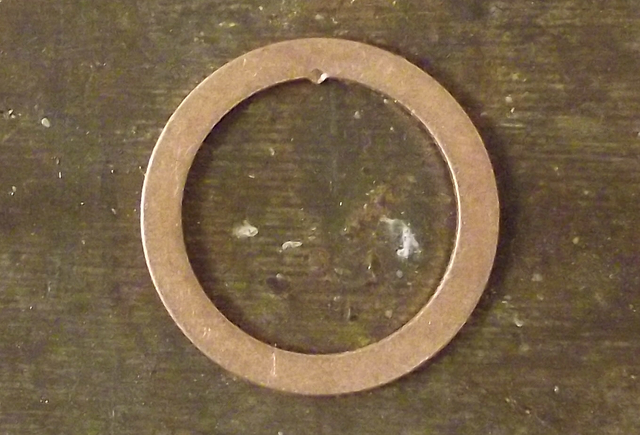

    Hier die Ventilgruppe zum Überstülpen auf das Sicherheitsventil, für Regner oder Herrmann gleichermaßen geeignet. Grundkörper ist ein gedrehter Ring (7mm innen und 10mm außen) an dem die Ventilattrappen angelötet sind, ebenso die Bedienwellen und Dampfleitungen ins Führerhaus welche allerdings vor dem Führerhaus enden. Mit einer Klemmschraube wird diese Einheit am Gehäuse des Sicherheitsventils angeklemmt. Das Sicherheitsventil bleibt dabei selbsverständlich voll funktionsfähig.

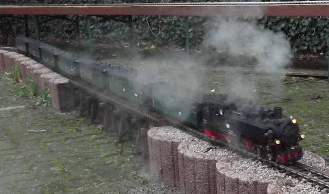

    Heute bin ich mit der Lok auf der Anlage gewesen. Erfolg, zum Teil ernüchternd :? .
    Die Verdampfungsleistung des Kessels ist wie der Alte. Den Brenner hatte ich schon besser in Erinnerung. Ob es an der Außenthemperatur lag :GR ?
    Alleine stürmte die Lok die Steigung hoch, aber mit Last ging schnell die Puste aus. Da die Lok, besonders im Gefälle fein reguliert werden muß, möchte ich erstmal den Herrmann-Regler nicht missen. Hier sollte ich mir die vernachlässigten Stopfbuchsen vornehmen.

    Die Pfeife läst sich nun einwandfrei bedienen. Im alten Kessel ist nachweislich keine Trennung von Wasserstand und Dampfentnahme im Geweih vorhanden. Pfeife und Wasserstand habe ich nachgerüstet.

    Hier der Blick in die Rauchkammer mit den Rohrverschraubungen.

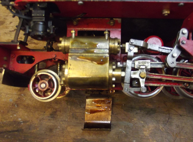

    Nach dem Abnehmen der Zylinderverkleidung sah man deutlich, wo die Leistung weggegangen ist. Daß sich Gelenkschrauben lösen ist ja nichts neues, aber die Schieberkastenverschraubung. Nach dem Ersatz einer defekten Gewindestange und der Muttern sowie gleichmäßigen Anzug aller Muttern, zeigte sich die Maschine in der bekannten Leistung.

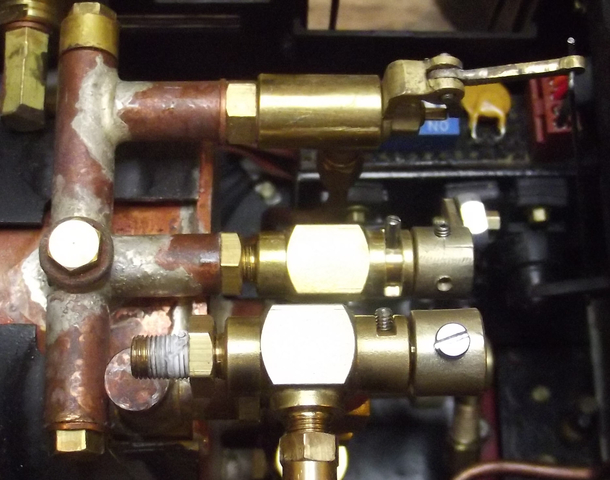

    Der ursprünglich geplante Drehschieberegler von Keifler ersetzt nun den Herrmann-Regker.
    Zuerst mit 5 "Schachteln" brauste Sie ungehindert die 3% Steigung im 1880mm Radius hoch. Bei 7 Wagen setzten die feuchten Schienen der Lok die Grenze. Eine kleine Zylinderundichtigkeit (Verschleiß?) tat sein übriges. Ist eben keine neue Lok mehr :( .
    Ein Problem bereitete der Drehschieberregler von Keifler:
    Die Stiftschraube/Madenschraube als Hubbegrenzung und Führung schraubte sich im Betrieb durch die Bedienwelle ans Gehäuse und klemmte es da fest. Ich hab daraufhin den Führungsschlitz auf 2,1mm aufgefeilt und die Stiftschraube gegen einen Gewindebolzen von Regner (51120) ersetzt. Mit seinem kurzen M2 Gewinde kann er in der Welle festgeschraubt werden ohne am Gehäuse zu klemmen. Damit sollte das Problem gelöst sein.
