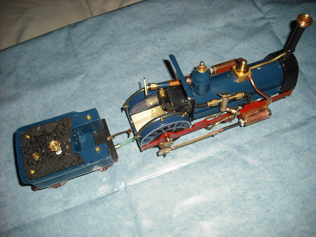

    in Karstens Baubericht seiner Feldbahn Lok "Decauville" habe ich ein Bild meiner im Bau befindlichen Cramptonlok eingestellt.
    Nun möchte ich einen Einblick in den Bau geben.

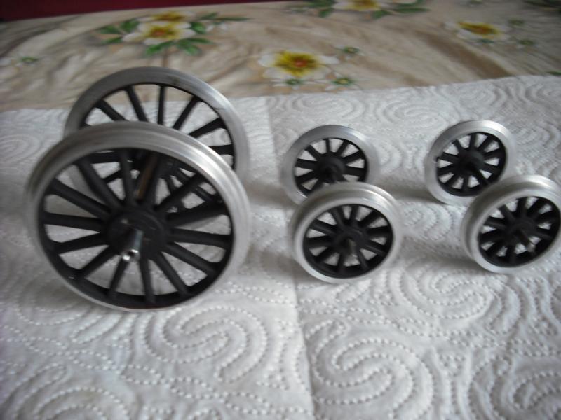

    Das Fräsen der Speichen war für mich die komplizierteste Aufgabe. Den zur Fräse gehörenden Teilapparat benutzte ich nicht, sondern übertrug die Zeichnung auf selbstklebendes Papier. Dann klebte ich die ausgeschnittenen "Schablonen" auf die vorgedrehten Radscheiben. Dass in meinen Zeichnungen der Mittelpunkt der Radien mit ausgedruckt werden kann, ist ein Vorteil. Also bohrte ich die Löcher der Speichenradien in die Scheiben und spannte sie dann in der Achsbohrung auf ein Hartholzbrettchen auf dem Kreuztisch und fräste die Speichen aus. Dann wurden die Räder fertig gedreht.
    Hier ein Bild der fertigen aufgeachsten und schon lackierten Räder:

    Die Räder haben eine Achsbohrung Dm 4H7 und sind mit einer Abstandshülse mit "Loctite 648" (Fügekleber Welle/Nabe) auf diese Achse aufgeklebt. Das ist bombenfest! Das gleiche mit den mitlaufenden Rädern auf 3mm Achsen.

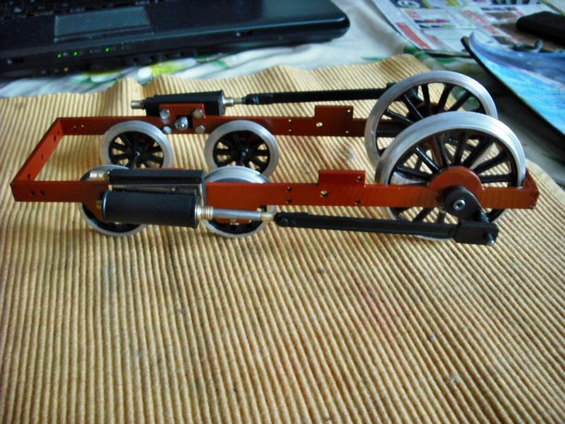

    Danach habe ich den Rahmen aus Flach-Aluminium 30x 3mm gefräst. Die Broncebuchsen sind in die Rahmenwangen eingepresst. Von federnden Achsen habe ich abgesehen. Dann habe ich den Leichtlauf der Räder getestet und danach den Rahmen mit bis 650°C hitzebeständigem rotbraunem Lack (wegen der Abstrahlung vom Brenner) lackiert und eingebrannt.
    Ihr werdet vieleicht fragen, wofür die hintere Aufnahmeplatten am Rahmen sind. Die habe ich für eine später noch zu bauende Stephenson-Steuerung mit schiebergesteuerten Zylindern vorgesehen.

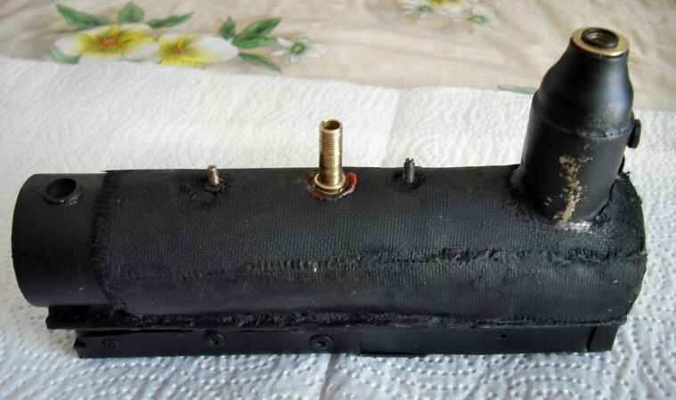

    Dann ging es an den Kesselbau. Den Wasserrohrkessel (Bauart Smithis) mit drei Wasserrohren habe ich mit gedrehten Messingdeckeln versehen und hart gelötet. Durch diesen geht ein Rauchabzugsrohr im Bereich der Rauchkammer. An der Unterseite ist nach vorn von der Brennkammer bis unter v.g. Rohr ein Abzugskasten angelötet. Der Kessel wurde mit Glasfasermatte isoliert.
    Das Besondere am Kessel ist der hohe Dampfdom, der aus einem Lötbrenner (der mir runter gefallen und dadurch verbogen war) durch Überstülpen einer Messinghülse entstand.

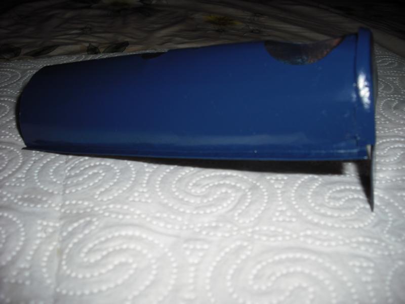

    Darüber wurde dann aus dünnem Weißblech der Kesselmantel "gestülpt".
    Als nächstes drückte ich die Radkästen. Auch hierzu erstellte ich mir selbstklebende Papierschablonen für die Drückhilfen. Dann schnitt ich die erforderlichen 0,5mm dicken Messingscheiben aus, brachte die Bohrungen ein, habe sie geglüht, spannte sie zwischen die Drückhilfen und bördelte sie mit einem Gummihammer um. Das Zusammenlöten erfolgte wieder mit Silberlot, dieses Mal aber mit Juwelierlot.
    Genau so verfuhr ich mit der Rauchkammer.

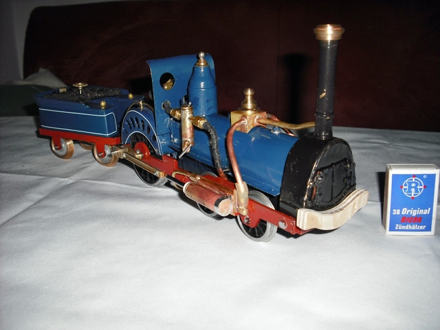

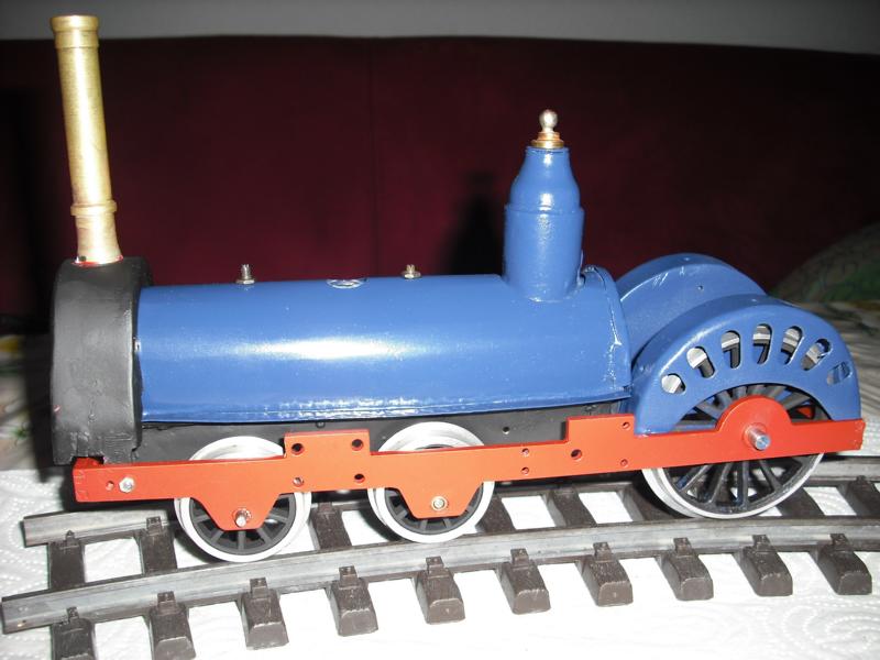

    Und so sah sie dann nach der Montage und einer ersten Probelackierung aus.
    Bemerken will ich noch, dass der schief stehende Schornstein inzwischen begradigt ist, ha. ha.

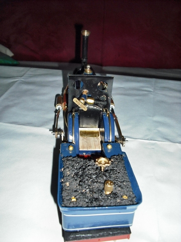

    Die Herstellung der oszyllierenden Zylinder, der Führerstandstehwand, des Dampfhahnes und des Sandkastens bedürfen keiner großen Erklärung. Bemerken will ich dazu nur, dass die Kolben mein erster Teflonversuch sind.
    Wenn der erste Funktionstest unter Dampf erfolgt ist, werde ich berichten.

    Sollte der 90 Grad Versatz nicht auch bei einer Oszimaschine eingehalten werden. Auf dem 2.Foto ist der eine Zylinder im hinteren Totpunkt und die Gegenseite umgekehrt. Ich glaube da ist ein Korrektur notwendig.
    Ps.: Wie schaut es mit der Kurvengängigkeit aus? Du schreibst Radius 1 Weichen und Radius 2 Kurven??
  • Hallo Friedl,
    ja, was den Zylinderversatz anbelangt, hast Du natürlich Recht. Auf der Abbildung ist nur die Probemontage zu sehen.Ich werde beim Probelauf erst mal den 90° Versatz einstellen.
    Kurios aber ist, dass ich an meiner restaurierten Storchenbeinlok die Zylinder im 180° Versatz einstellen musste. Ansonsten läuf sie nicht! Das bedingt ein Anschieben, aber dann läuft sie wie ein Uhrwerk.
    Was die Kurvengängigkeit anbelangt, so ist der Rahmen ausreichend breit und die beiden vorderen mitlaufenden Räder sind auf den Achsen verschiebbar. Das geht, da sie ja nicht gekuppelt sind. Sie lässt sich auf einem R1-Kreis schieben. Unabhängig davon werde ich noch Rückstellfedern auf den Achsen vorsehen. Aber bei den Weichen "spinnt" sie.

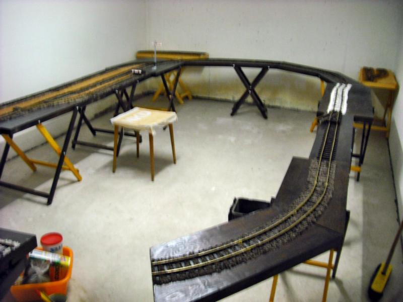

    Hier mal zwei Bilder der Modulanlage, damit Ihr mal einen Eindruck habt:
    Hier wird ein kurzes Modul wird als Durchgang eingehängt.

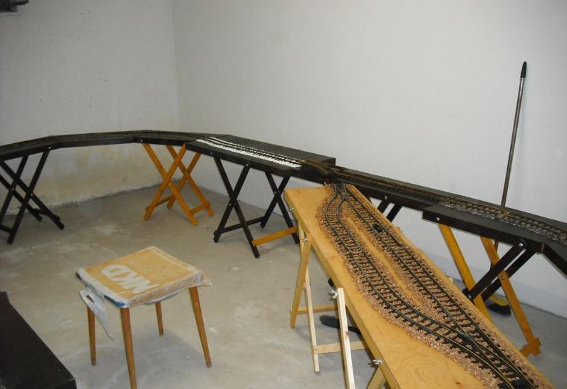

    Das Modul, auf dem die Weiche für die Erweiterung im Vordergrund aufgelegt ist, wird durch ein breiteres noch ersetzt.

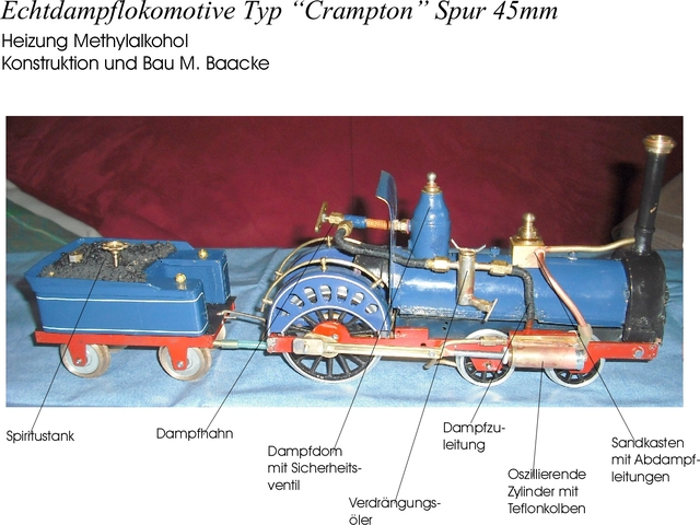

    Ich habe mal meine vorhandenen 3 Paar - auch selbst angefertigten - Rundschieberzylinder rausgesucht, weil ich ja die Crampton dahingehend noch umrüsten will. Aber die gefallen mir von der Form (ähnlich den Regnerschen) nicht. Also werde ich neue konstruieren, die einen Runden Zylinderkörper mit kleinem aufgesetztem Schieberkasten beinhalten. Und da ich sie sowieso nicht umsteuern will, können die quadratisch gehalten werden, wie im Original. Außerdem überlege ich, ob ich einen Entwässerungshahn gleich mit vorsehe. Das Schwierigste wird die Stephenson´sche Schiebersteuerung fertigungstechnisch werden.
    Heute habe ich die sechs kugelförmigen Stangenhalter für die Radkastenhaltestangen mit Dm 4mm und Länge 5mm (+3 mm M2,5 Gewinde) gedreht anschließend mit 1,6mm durchbohrt. Das war ne piepsliche Aktion! Handelsüblich sind so kleine Abmessungen nicht.
    heute habe ich auf die Radkästen 1mm breite weiße Zierstreifen aufgebracht.
    Nein, nicht mit nem Pinsel. Da wären meine Hände zu zittrig.
    Ich habe aus dem Nageldesign selbstklebende Streifen aufgeklebt, die dann mit Klarlack versiegelt werden müssen.
