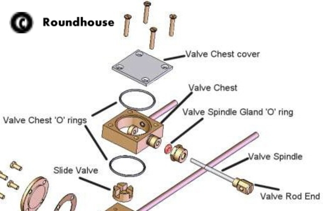

Frage zu Roundhouse Zylindern der "Hackworth"
    wie Ihr sicher meinem Bericht über dem Bau der "Crampton" entnommen habt, beabsichtige die oszillierenden Zylinder gegen schiebergesteuerte auszutauschen.
    Nun habe ich auf der Basis der Abbildung der Beschreibung von Roundhaus´s Cylinder Set Hackworth ähnliche Schieberkästen zu konstruieren, da die den Original-Zylindern des Vorbildes in der Form am ähnlichsten sind. Nun musste ich aber feststellen, dass bei Verwendung von 20x20 Profil und einer Schieberkastenbohrung von Dm 16mm ein Schieberweg bei runden Schiebern mit einem Dm von 11mm ein Hub von nur 4mm erreichbar ist. Und das scheint mir zu wenig. Der Schieberdurchmesser ist der Abdeckung der Zudampfbohrungen von Dm 2mm geschuldet.
    Derhalb meine Bitte an alle, aber besonders an die Besitzer von Roundhouse-Lokomotiven mit quadratischen Schieberkästen ist, mir die Abmaße der Schieberkastengröße (Profilart und Bohrung) dieser mal zu nennen.
    Aber auch Eure Meinung zu solchen.

  • Hallo Manfred,
    habe einmal bei meiner DJ aufgeschraubt und nachgemessen, wobei die eine Waelschaerts Steuerung besitzt, aber der Schieber ist dem der Zeichnung praktisch gleich :
    ich messe den Deckel mit 23,76 x 23,79 mm
    den Schieberkasten mit 24,28 x 24,31 mm
    die Bohrung inert derer der Schieber läuft 17,55 mm bei 7,36 Frästiefe.
    Ich habe aber nur eine preiswerte Digitalschiebelehre!
    Der Rohling, woraus das gefräst wurde, ist wahrscheinlich ein Ms Flachprofil.
    Die Teile bekommst bestimmt auch einzeln oder als Zylindersatz bei RH.
  • Moin Manfred,
    was ist an dem Schieberweg von 4 mm falsch oder fehlerhaft? Wenn die Dampfkanäle zum Zylinder 2 mm Durchmesser haben und der Schieber keine Einströmlappen hat, ist doch Alles im grünen Bereich.
    Wenn der Schieber Einströmlappen hat, musst Du den Schieberhub auf 2x Dampfkanaldurchmesser + 2x Einströmlappen erhöhen. Dann ist aber auch was an der Gegenkurbel zu machen.
    Falls Du die Konstruktion einer HACKWORTH-Steuerung nachlesen willst, ist das "Handbuch Modelldampfmaschinen" eine gute Quelle. Außerdem ist auch im Forum Steuerungen am Echtdampfmodell zu finden
  • Hallo Dietrich,
    vielen Dank für Deine Hinweise.
    Ich war der Meinung, dass die 4mm ohne EINSTRÖMLAPPEN zu gering seien, weil alle meine Rundschieber einen Hub von 6mm haben. Die Dampfmodellfibel habe ich, so dass ich dort noch mal nachlesen werde.
    Nun würde Deine/Eure Meinung interessieren, ob die runden Flachschieber stabil genug sind, um sie kpl. aus PTFE oder es besser wäre, diese aus Ms mit einer Aufnahme eines Teflonschiebergleitringes herzustellen.
    Vielen Dank für die Hilfe im Voraus.
    Manfred B.
