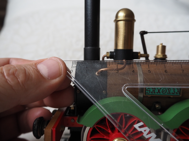

    Die Leitungen einfach zweckmäßig biegen und verlegen, so dass es einem persönlich gut gefällt. mehr als 2-3 großzügige Biegeradien sind selten nötig. Die 2mm-Rohre sind sehr weich und falsche Biegungen einfach mit den Fingern wieder auf- und neu biegen. Nicht über scharfkantige Gegenstände biegen.

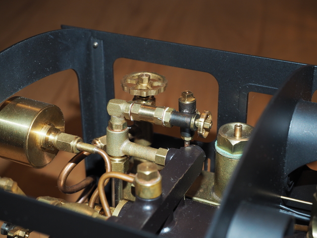

    Speiseventil auf dem Wasserstand mit Winkel und Verbindungshülse montiert. (Die alten Kessel hatten noch keine seitliche Befestigungsmöglichkeit für das Speiseventil).
    Öler
    Den kleinsten Radius von ca. 4 mm musste ich einmal bei der Saxonia biegen (zwischen Dampfdom und Kamin auf dem Kesselscheitel). Ein kleiner Rundstab aus Holz mit einer eingefeilten Rille hergestellt mit einer runden Nadelfeile diente als Biegelehre.

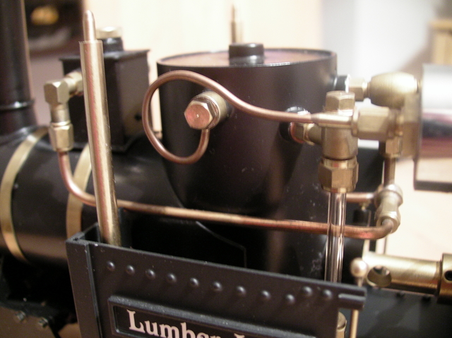

    Ein abseits liegender Öler funktioniert auch wie man am Beispiel des Lumber Jack sieht.
    Dampfhahn mit darunter liegendem Verteiler mit Abzweig zum auf dem Kessel liegenden Öler.

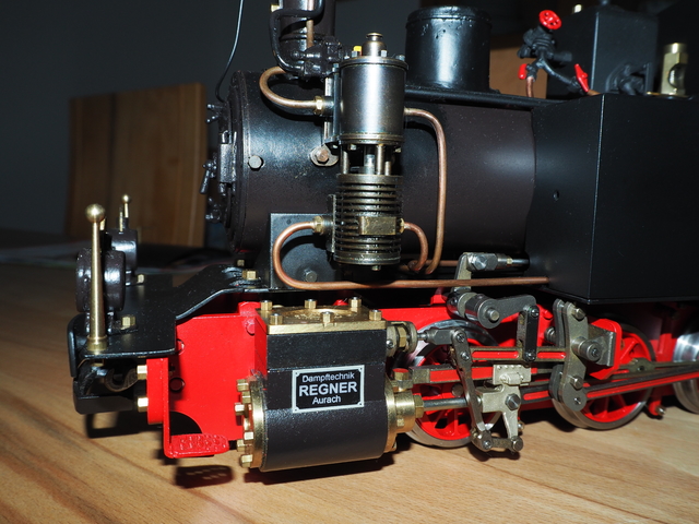

    Danke für eure Hilfe erstmal. Aus Platzgründen ist der Öler bei mir im Führerstand am Umlauf befestigt. Wie bereits beschrieben würde dann vom T-Stück nach dem Ventil der Pumpe eine einzelne Leitung zum Öler führen.
    Die Leitung würde relativ waagerecht verlaufen. Und wäre so ca. 4 cm lang.
    Ich mache nachher noch ein Bild zur besseren Übersicht.
