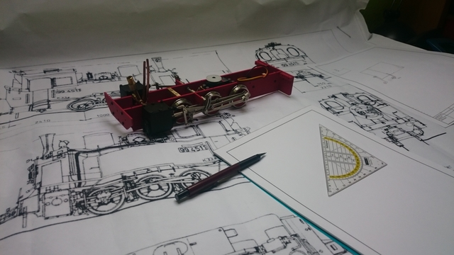

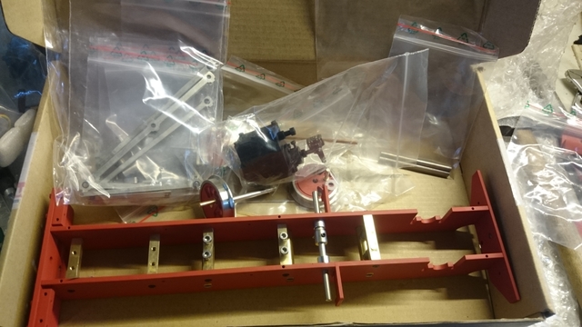

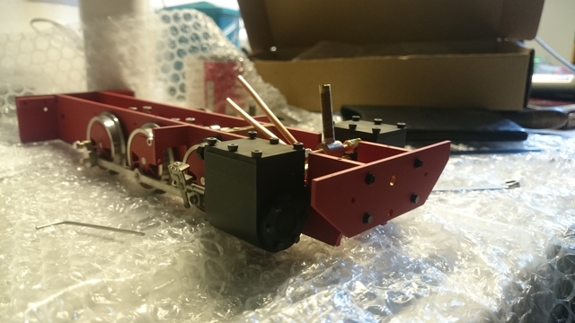

    Dar Rahmen war bereits montiert und nach Absprache mit Uwe Herrmann bereits mit der für die Lok passenden Pufferbohle ausgestattet. Diese fertigte es nach einer Zeichnung von mir und passte sie noch etwas an die maßlichen Gegebenheiten des Bausatzes an.

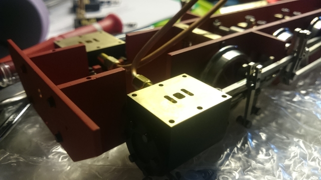

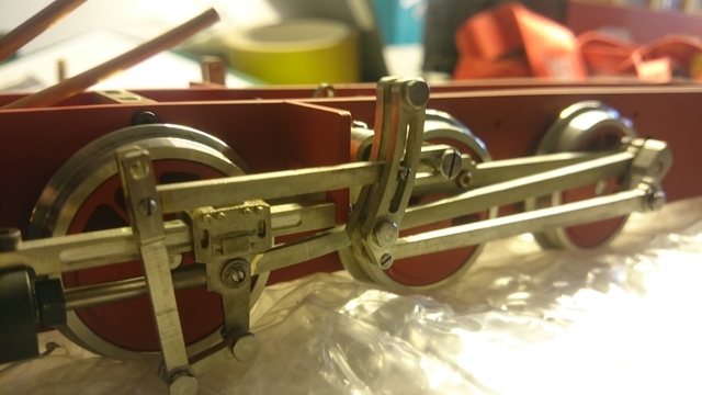

    Der Rest am Fahrwerk war meine Aufgabe: es mussten die Zylinder am Rahmen montiert werden, sowie das Gestänge. Die Räder wurden auf die Achsen montiert. Auch das Einstellen der Schieber hat nach Anleitung gut funktioniert und die Räder drehten sich beim Drucklufttest schon bei 0,3 bar. Das Zusammenbauen hat sehr viel Spaß gemacht und es mussten kaum Bauteile nachgearbeitet werden.
    Auf Wunsch bekam ich für alle Räder gleich große Gegengewichte bei den Radsternen, auch wenn die Form nicht mit dem Original übereinstimmt.

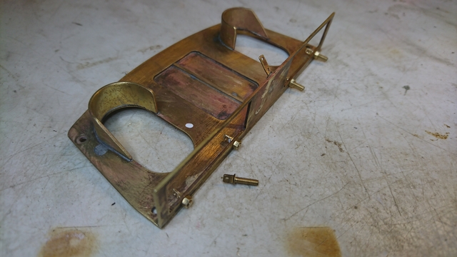

    Nachdem ich das Fahrwerk zusammen gebaut hatte, ging es an den Bau des Umlaufs. Er ist aus 2 mm Messingblech und wurde per Hand sorgfältig ausgesägt, mittels Trennschleifer. Anschließend hab ich alles in guter alter Handarbeit mit der Feile aufs Endmaß gebracht.
    Sehr schwierig war die Befestigung von Umlauf am Bausatz-Fahrwerk. Ich habe dort auf die bereits vorhandenen Befestigungspunkte zurückgegriffen uns sie auf den Umlauf übertragen. An der vorderen Seite war es kniffelig: Die Gewinde im Fahrwerk lagen über dem abgewinkeltem Frontblech vom Umlauf, welcher sich dann an die Pufferbohle anschließt. Hier habe ich kleine Rohrstücke aus 3 mm Cu Rohr als Auflage für den Schraubenkopf in das Frontblech gelötet.

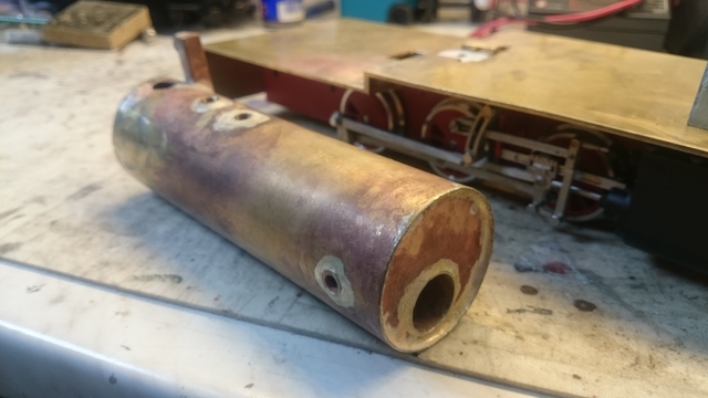

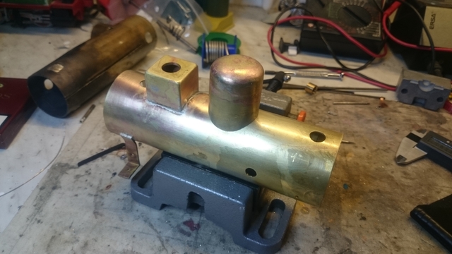

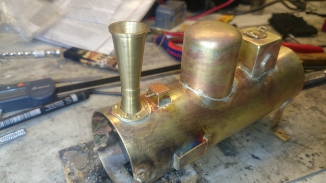

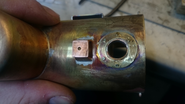

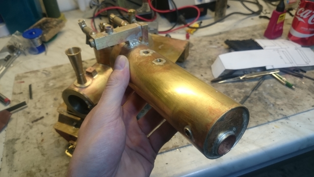

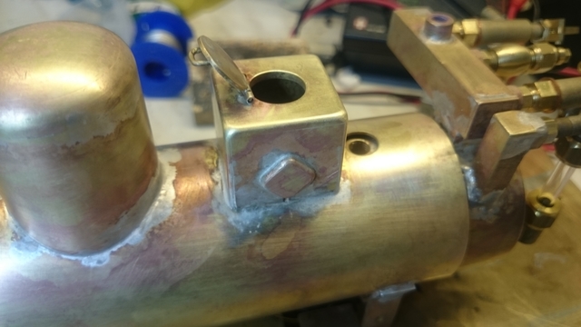

    Jetzt möchte ich den Kessel etwas genauer beschreiben: Ich muss leider gleich zu Anfang zugeben das mein erster Kessel der hier auf den Bildern zu sehen ist bereits für den Schrott ist, da ich Probleme beim löten hatte an der hinteren Kesselwand. Das Flammrohr hatte ich etwas zu großzügig abgesägt, sodass es am ende sehr schwierig war eine vernünftige Lötnaht zwischen Flammrohr und Kesselwand hin zu bekommen. Bei der Druckprobe mit 6 bar bekam ich die Quittung dafür. Die Undichtigkeiten ließen sich nur sehr schwer verlöten und vertrauenserweckend waren sie auch nicht. Also habe ich mich entschlossen den Kessel nochmal zu bauen.
    Ich habe schon oft gehört das bei vielen der erste Kessel n die Hose ging :roll: :flt:

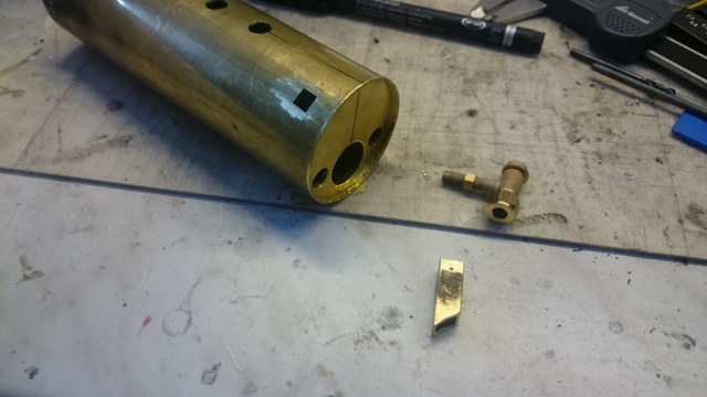

    Da aber der zweite Kessel bis auf wenige kleine Ausnahmen gleich ist, lade ich die Bilder trotzdem hoch.

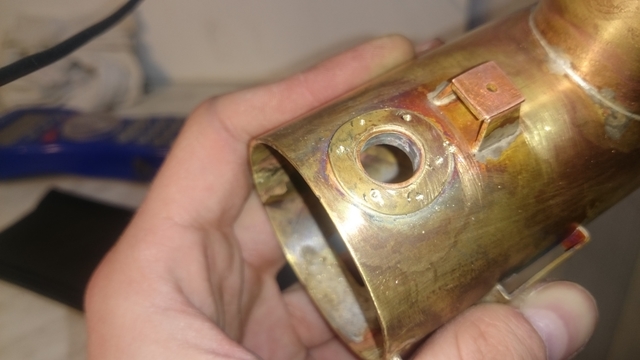

    Der Kessel besteht aus Messing und hat einen Außendurchmesser von 48 mm bei einer Wandstärke von 1 mm . Es ist das Messing nach der alten Bezeichnung Ms63. Der Flammrohrdurchmesser beträgt 18 mm, ebenfalls 1er Wandstärke.
    Die Kessellänge ist 155 mm. Jedoch bekommt die Lok auch einen Außenkessel, zur Isolation und um alle anbauteile einfacher befestigen zu können.

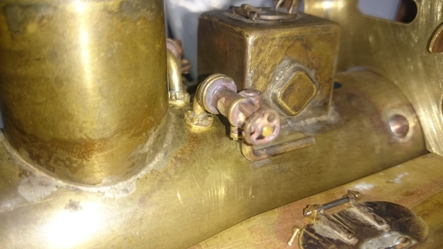

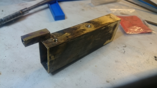

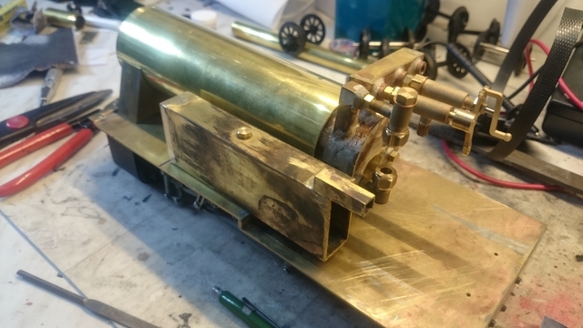

    Das Kleine Vierkantrohr wird die separate Halterung bzw. Anschluss vom Wasserstandsanzeiger.

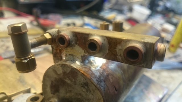

    Der seitliche Anschluss am Kessel (vorn im Bild) ist für den Speisekopf von Regner. Dieser soll von der Dampfspeisepumpe versorgt werden. Vielleicht hat es schon jemand durch meine Fragen zur Pumpe erahnt :wink:
    Das letzte Bild zeigt den Dampfverteiler, vorhanden sind da die Anschlüsse für den Dampfregler, Pfeifenventil, Ventil für die Pumpe und einen Manometer-Anschluss an der Stirnseite. Mittlerweile ist dieser aus Platzgründen auf die Oberseite des Verteilers "gewandert" und die Stirn bekommt einen Blindstopfen. Allerdings muss ich sagen das ich zukünftig etwas mit dem Lot sparen muss, die Naht ist etwas massiv geworden. Neben dem Dampfverteiler sitzt der "Turm" für den Wasserstand, separiert, um durch fehlerhafte Strömungen keine falsche anzeige des Standes zu erhalten (so hab ich das zumindest bisher verstanden, korrigiert mich bitte wenn ich falsch liege).
    Aber wenn es soweit ist mache ich noch Bilder vom neuen Kessel. Den Verteiler habe ich allerdings vom alten Kessel abgesägt und "aufgearbeitet", weil er meiner Ansicht nach in Ordnung ist und ich ihn nicht unnötig neu bauen wollte, selbiges gilt für den "Turm" vom Wasserstand :D

  • Hallo Christoph!
    Da liegst Du genau richtig. In meinem neuen Kessel für die VII K, Neubekesselung der VII K von Regner , hab ich es auch so gemacht. Der alte Kessel hat, warum auch immer, keine Trennung zwischen Dampfentnahme im Geweih und Wasserstand. Die böse Überraschung kam, als ich eine Dampfpfeife nachrüstete. Beim Pfeifen wurde das Wasser über den Wasserstand trotz Dampfrohr zum Geweih angesogen. Auch ist es richtig den oberen Wasserstandanschluß großzügig und direkt zum Kessel anzuschließen damit dort entstehendes Kondenswasser abfließen kann.

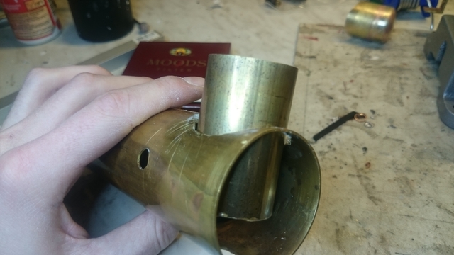

    Auf deinem letzten Bild sehe ich eine böse Kerbe im Kesselmantel. Das könnte zur Schadstelle werden. Da würde ich sicherheitshalber zumindest einen Flicken drauf löten.
    Ansonsten schöne Arbeit :E .
    das mit der Kerbe ist richtig, musste sie auch verlöten nach dem ersten Drucktest. Aber wie ich beschrieben hatte ist der Kessel der hier zu sehen ist leider Schrott weil ich Probleme mit einem zu kurzem Flammrohr hatte und dadurch Schwierigkeiten beim Löten. Der neue Kessel ist bereits im Bau, wir aber gleich sein, deswegen habe ich die Bilder trotzdem hochgeladen.
    Freue mich das dir die Arbeit sonst gefällt.
    Christoph

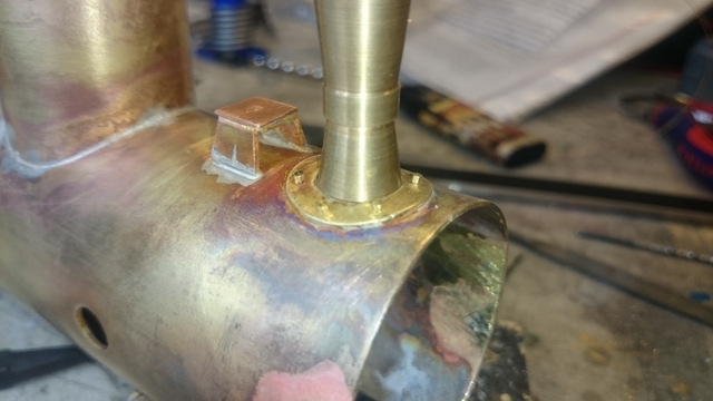

    Dann sind auch schon einige Details hinzu gekommen wie z.B. am Flansch vom Schlot.

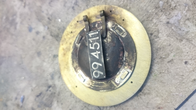

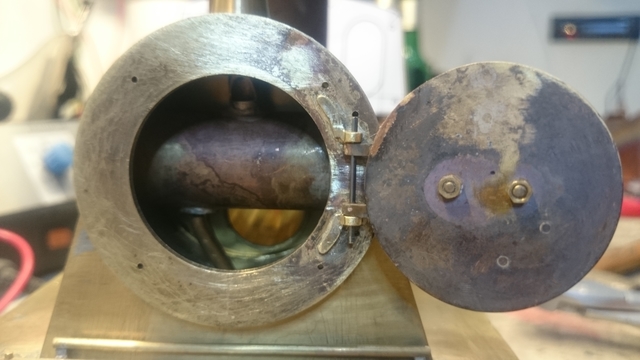

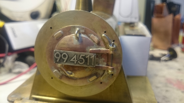

    Besonders viel Arbeit bereitete die Rauchkammertür. Die habe ich komplett aus Messingblech mit 1 mm Stärke gefertigt, allerdings ohne Dreh-oder Fräsmaschine. Leider habe ich Zuhause bzw. in der Werkstatt wo ich an der Lok baue noch keine Drehbank, die steht aber recht weit oben auf der Wunschliste für dieses Jahr. Ich habe nur auf Arbeit von Zeit zu Zeit mal die Möglichkeit an eine Drehbank oder Fräse zu kommen.
    Aber zurück zum Thema: Der obere Deckel ist mit einem passenden Gegenstück und in einem Rohr mit ungefähr passendem Durchmesser "tiefgezogen".

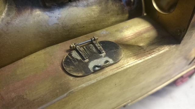

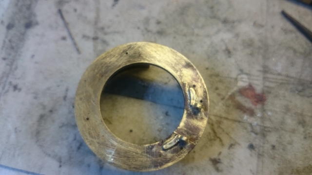

    Die Scharniere am Rauchkammer-Ring. Dieser wird später in den Außenkessel geschoben und an der Kesselstütze verschraubt und hält somit den Rauchkammer-Ring mit dem Kessel am Fahrwerk.

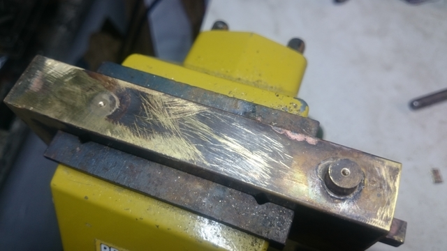

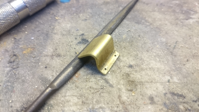

    Die Scharniere sind aus winkeln entstanden und mit einem Handfräser grob vorgearbeitet und dann haben sie mit der Feile ihren letzten "Schliff" bekommen. Da ich wie gesagt keine Fräse habe gehe ich diese Wege der "Handarbeit" aber es funktioniert auch und für ein Einzelstück eigentlich ausreichend.

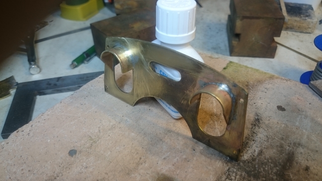

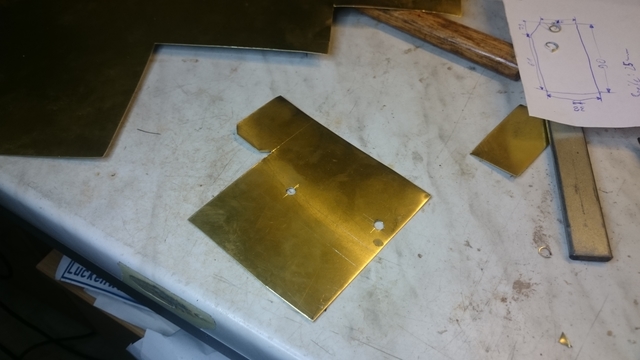

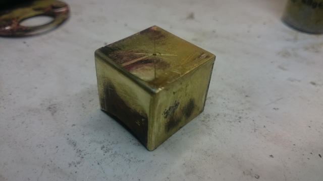

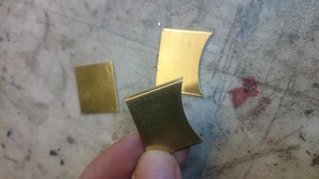

    Die Einzelteile vom Sandkasten habe ich mir fräsen lassen, damit wegen der Ausrundung vom Kessel ein präziser sitz gegeben ist. Anschließend wurde alles hart verlötet.
    Noch die Ecken rund feilen :mrgreen:

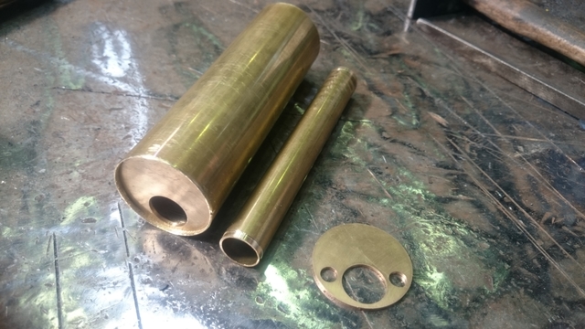

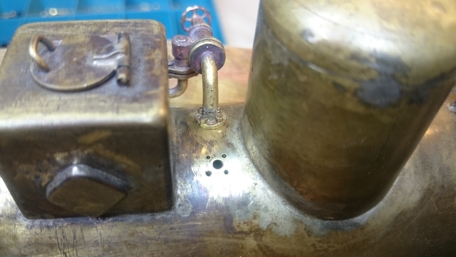

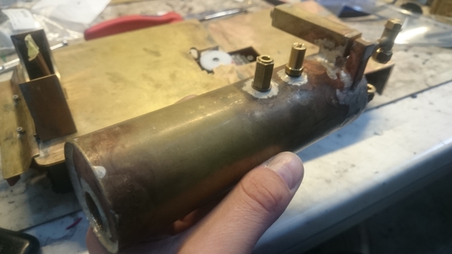

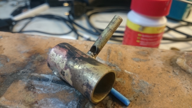

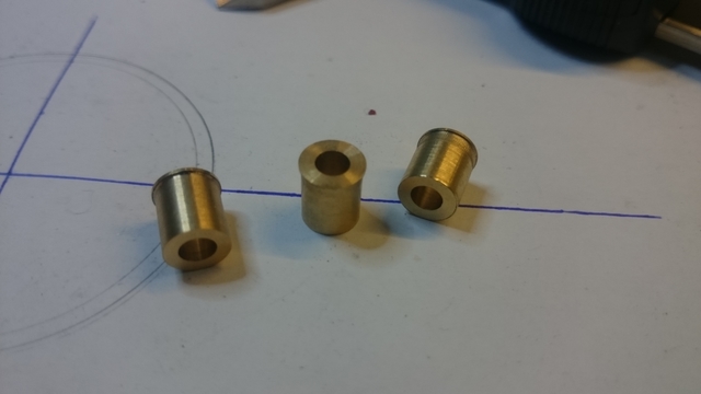

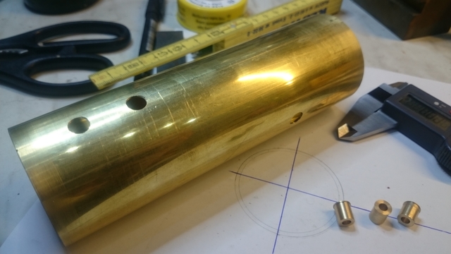

    Hier habe ich die Einlötbuchsen gedreht. Sie werden in den Dampfkessel eingelötet und dienen dem Sicherheitsventil, Nachspeiseventil (versteckt im Sandkasten) und dem Speisekopf an der rechten vorderen Kesselseite für die Speisepumpe.
    Nach einigen Zentimetern an Lot und ein wenig Angstschweiß das alles gut geht ist der neue Kessel fertig verlötet. Er muss noch die Druckprobe bestehen.

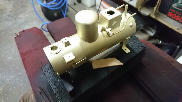

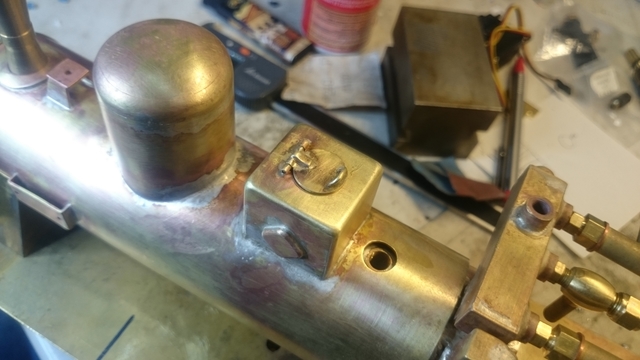

    Um die Ausrundung im Dampfdom anzureißen habe ich mit einem Freund zusammen das Prinzip der Überschneidenden Körper gewählt. Das "Hilfsrohr" hat den gleichen Durchmesser wie der Außenkessel. Nach einiger "handfräserei" und feilen sitzt der Dampfdom mittig auf dem Kesselscheitel und könnte ebenfalls hartverlötet werden.
    Der Dom besteht aus einem Ms Rohr wofür ich einen passenden Deckel gedreht habe und dann verlötet habe.
    Im Sandkasten ist das Nachspeiseventil für die Pumpflasche "versteckt". Der Deckel ist klappbar, im Original wurde hier natürlich Sand eingefüllt. :flt:
    Hinter dem Sandkasten sitzt später das Sicherheitsventil.

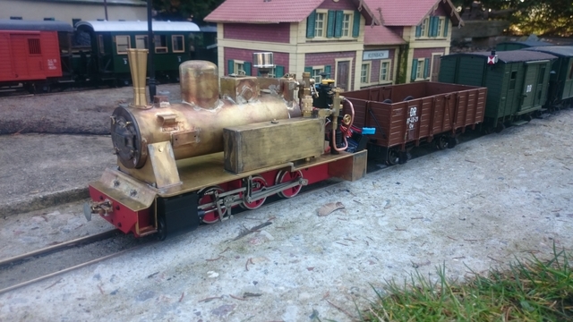

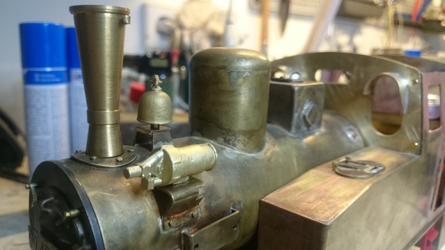

    Mittlerweile hat meine kleine 99 4511 sogar schon ihre ersten Proberunden gedreht und schon 5 Betriebsstunden auf der "Uhr".
    Anfangs war das Fahrwerk noch recht "steif", aber nun fährt es sich so langsam ein und läuft von Mal zu Mal besser.
    Das erste Anheizen der Maschine war wirklich besonders spannend und ein tolles Gefühl.
    Nun einige Bilder von den Arbeiten vor dem ersten Anheizen.

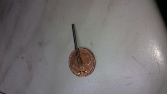

    Der Schlotkragen ist zwar aufgelötet, bekommt aber trotzdem M1 Schrauben zur Zierde. Jedes mal ein wenig aufregend ein so kleines Gewinde zu bohren, in der Hoffnung man bricht den Bohrer nicht ab.
    Der Sockel für den Generator.
    Zum drehen des Schornsteins habe ich recht lange gebraucht...hatte nur einen Versuch und wollte nichts "versauen" und habe dann lieber dreimal gemessen und mit der Skizze verglichen.
    Der erste Eindruck mit Probegehäuse aus Papier.

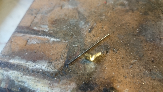

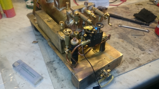

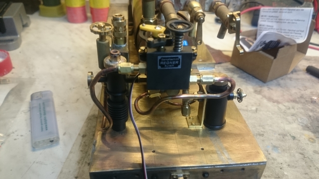

    (Das Überhitzerrohr aus 3 mm Edelstahl mit rechtwinklig angelötetem Anschluss zum Regler bzw. Öler)

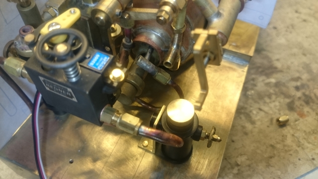

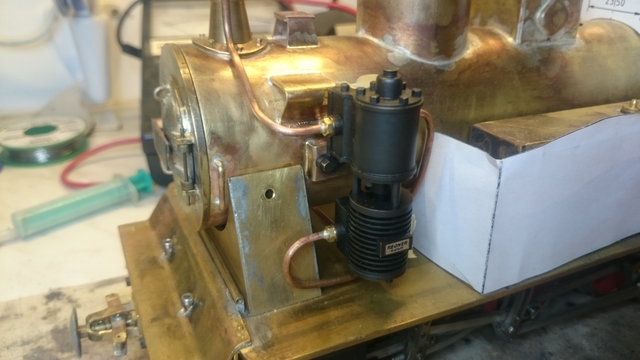

    Nun ging es mit der Verrohrung los. Für mich als "Selbstbau-Einsteiger" Neuland aber keine Hexerei ,auch wenn das ein oder andere Rohr anfangs noch einmal angefertigt werden musste.
    Auch für die Pumpe von Regner wurden Rohre gebogen, das ließ sich bei den 2 mm Rohren besser als bei den 3 mm Rohren machen.
    Werde mir aber noch eine Biegevorrichtung kaufen, dann sehen die Radien hoffentlich etwas schöner aus.

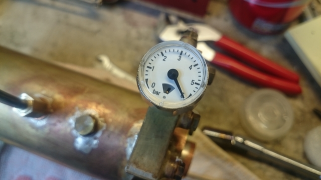

    Um Ostern herum war es dann soweit: Die Kesseldruckprobe musste durchgeführt werden. Es gab keine Mängel zu beanstanden.
    Hier zwei Bilder von den Probefahrten. Die ein oder andere Verbindung musste noch nachgezogen werden, aber bisher hat die Lok zuverlässig ihre Testrunden absolviert.

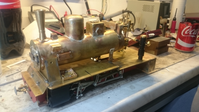

    Ich hoffe man erkennt schon ein wenig was für eine Lok es werden soll. Nun müssen noch weitere Servos installiert werden, Beleuchtung,Gehäuse und und und...

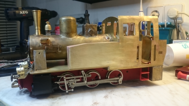

  • Hallo ihr Lieben,
    lange habe ich nichts mehr berichtet, aber es ist stetig voran gegangen beim Bau. Ich habe mehr gebaut als geschrieben, vielleicht war ich auch etwas faul dazu, aber über die Feiertage ist Zeit dazu :flt:

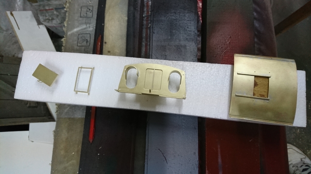

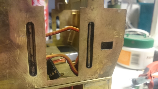

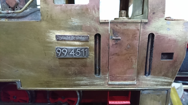

    Am meisten hat mich das Gehäuse beschäftigt, was mehr Arbeit gemacht hat als ich zu Anfangs angenommen hatte.
    Aber seht selbst:

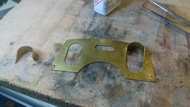

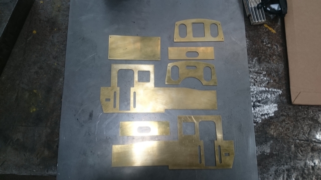

    Die Rohteile habe ich mir nach selbst erstellten Zeichnungen fräsen lassen, ging schneller und vielleicht auch etwas schöner in der kurzen Zeit.
    Das Blech ist 1 mm stark.

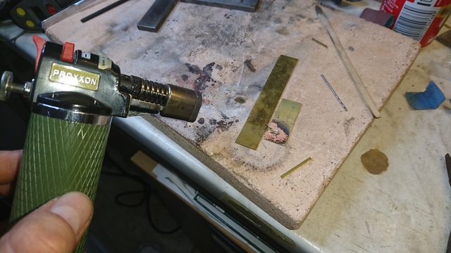

    Wasserkastendeckel hab ich selbst gebaut aus Blech und 2 mm Ms Röhrchen und alles hart verlötet...irgendwie mag ich hartlöten mehr.
    Unter dem Deckel des rechten Wasserkastens ist das Entlüftungsventil für den Gastank, unter dem Deckel auf der linken Seite ist der Wassertank für die Speisepumpe.

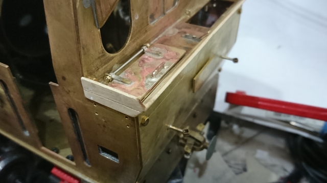

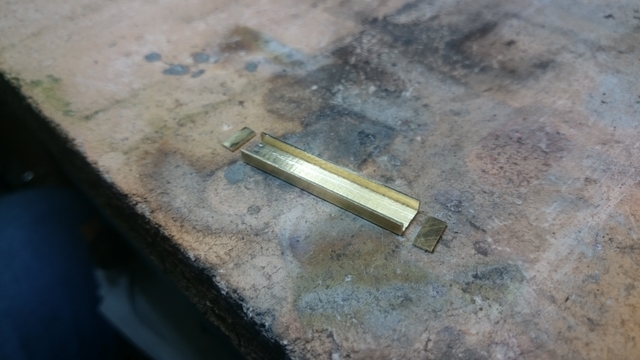

    Die Griffstangen wollte ich so ausführen wie beim Original, deswegen habe ich Ms Profil zurecht gesägt und 2 mm Draht in den Kasten gelötet und anschließend von der Rückseite ins Gehäuse.
    Genauso bei den Einpolterungen im Tender, nur ohne Draht...also im Prinzip alles nichts besonderes.
    Die Sonnenschutzschirme habe ich dann auch Blech gebogen und weich verlötet.
    Den Turbogenerator und das originale Latowski Läutewerk habe ich mir als Gussteile gekauft und schon mal probehalber angebaut.
    Als nächstes habe ich die Flansche gebaut und mit M 2 Gewinde versehen um sie auf die Kesselspeiseventile zu schrauben und zum löten auszurichten. Zur Fixierung der Position wurden die Flansche mit einer Mutter gekontert.
    Die beiden Flansche wurden dann mit samt Speiseventilen mit je vier Minuten 1 Schrauben an den Außenkessel geschraubt...mehr aus optischen Gründen und damit sie beim Löten in Position bleiben. Erst wollte ich sie nur geschraubt lassen, das gefiel mir dann aber nicht und erschien mir nicht robust genug.

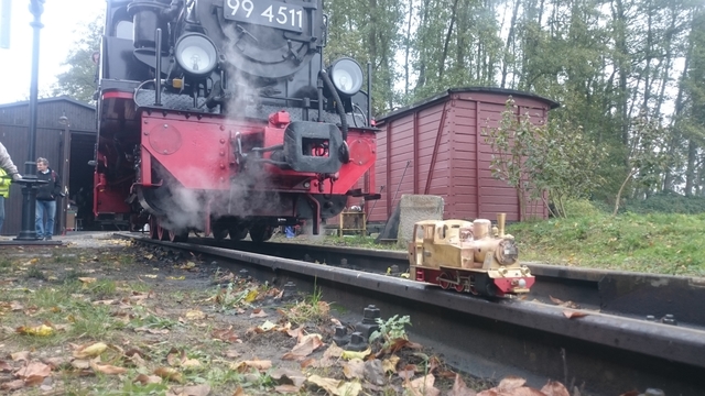

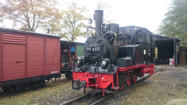

    Im Oktober war ich beim Prignitzer Kleinbahnmuseum Lindenberg e.V. Kurz Pollo wo die 99 4511 Ende der 60er Jahre Zuhause war. Die Lok war glücklicher Weise mal wieder in ihrer zweiten Heimat und zog auf der heutigen Museumseisenbahn wieder die herbstlichen Züge durch die Prignitz. Der Besuch war fast ein "Heimspiel" da ich nur ca. 90 km von dort weg wohne (Berliner Speckgürtel).
    Eigentlich wollte ich die Lok schon fertig haben, aber alles macht doch mehr Arbeit als angenommen.

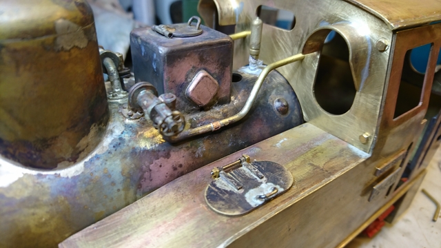

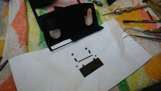

    Die Lampenhalter aus 1,5 mm Ms Draht und Vierkantprofil, gebogen und hart verlötet.

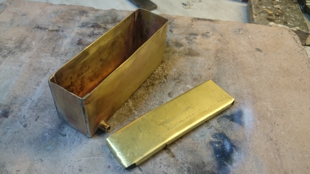

    Nun war es soweit den Wassertank zu bauen, der sich im Wasserkasten auf der Lokführerseite versteckt. Er ist aus 0,5 mm Messingblech entstanden.

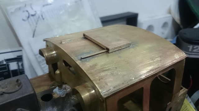

    Die Dachlüfterluke ist verschiebbar, darunter versteckt sich später das Manometer für den Kesseldruck.

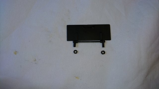

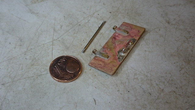

    Nun entsteht die Tenderklappen...klappbar weil sich darunter der Hauptschalter befinden soll.
    So das war schon ganz schön viel, gleich geht's weiter.
  • Die Türen sind zum Einhängen damit man später an die Einstellschraube für den dahinter befindlichen Öler der Zylinder heran kommt.

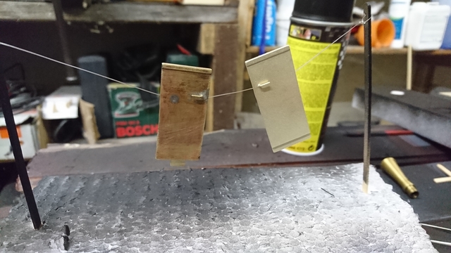

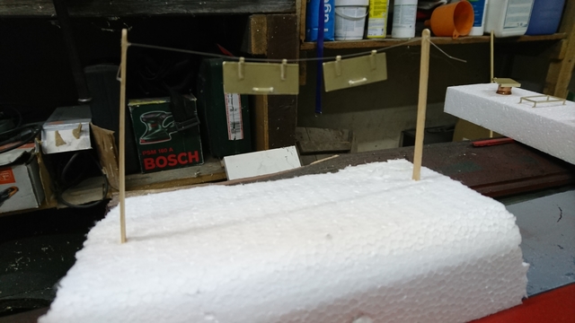

    Mittlerweile habe ich mir eine kleine Strahlkabine gekauft um die Teile für das Lackieren zu reinigen. Für meine Zwecke ist die Kabine ausreichend und Gold werd...so einfach teile zu reinigen erleichtert die Arbeit sehr. Danke nochmal an der Stelle für die Tipps.
    Die "Wäscheleine" zum lackieren, vielleicht ein kleiner Tipp für's lackieren von kleinen Teilen.
    Der gestrahlte Außenkessel, ich war erstaunt wie gut das funktioniert. Gestrahlt habe ich alle Teile mit Glasperlen 70-110 Mikrometer Körnung.
    Die ersten lackierten Teile werden zusammen gebaut, hier sind's die Tenderklappen an die Rückwand. So nach und nach geht's an den Zusammenbau.

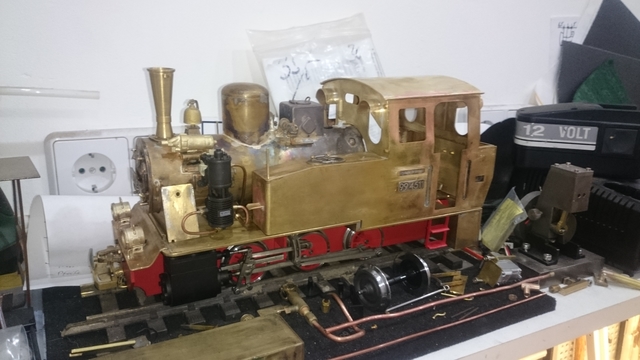

  • So nun bin ich gleich fertig.
    Nachdem ich fast eine Woche lang Täglich Teile gestrahlt und Lackiert habe, bin ich nun fertig damit. Lediglich die Servohalter müssen noch schwarz werden. Lackiert habe ich die Teile mit Einbrennlack von Duplicolor und bin sehr zufrieden. Den Lack habe ich bzw. der Backofen mit ca. 180°C eingebrannt.

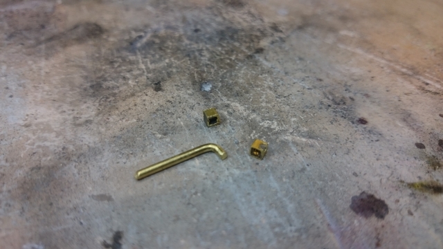

    Auf der Unterseite ist ein Leerrohr mit Klemmen und M 1 Schrauben angeschraubt, wodurch später die Kabel für die Beleuchtung geführt werden.
    Ebenso sind vorne die Tritte und hinten die Tritte angeschraubt.
    So das ist nun der derzeitige Baustand...ich freue mich das es nach 1 1/2 Jahren endlich soweit ist und der Zusammenbau langsam los geht.
    Ich hoffe das die Lok bald in Dienst gestellt werden kann :flt:
