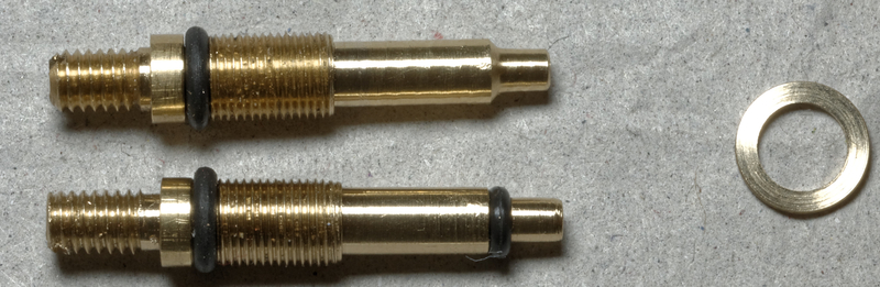

    da ich bei meinem ersten RC-Gashahn von Regner mehrmals Probleme hatte, dass sich die Gasmenge nicht reduzieren ließ, habe ich bei einem Neuen zwei Änderungen vorgenommen.
    1. Damit die Feder unter der Minimalmengeneinstellung sich nicht im Ventilkörper verklemmen kann, habe ich eine U-Scheibe 6x4x0,6 mm angefertigt.
    2. Um die Gasmenge wirklich auf ein Minimum reduzieren zu können, muss das Ventil, das vom Servo bedient wird, dicht schließen. Bei der Metallkegelabdichtung kann es jedoch dann zum Klemmen kommen und der Servo hat Probleme es wieder zu öffnen. Deshalb habe ich den Dichtkegel durch eine Nut ersetz. Der Wellendurchmesser beträgt 1,4 mm und mit einem O-Ring 1,15x1 mm ergibt sich wieder der 3 mm Außendurchmesser zum Abdichten.
    Oben original Ventilwelle unten Modifikation.
    Erweiterte Version des RC-Gashahns. Die erste Einstellschraube dient der Maximalmengeneinstellung, die zweite der Minimalmengeneinstellung.
    So kann man den Gashahn am Tank einfach auf und zu drehen, alle Einstellungen werden am RC-Ventil vorgenommen.
