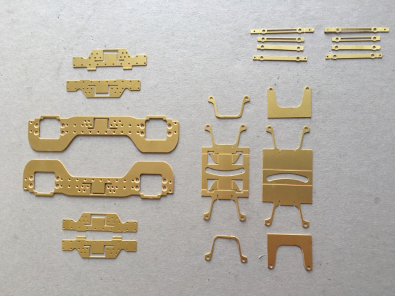

  • Bis die Bleche geätzt sind* möchte ich, quasi als Überbrückung ein "Garratt Problem" erörtern..
    *Siehe neue Mitglieder stellen sich vor.

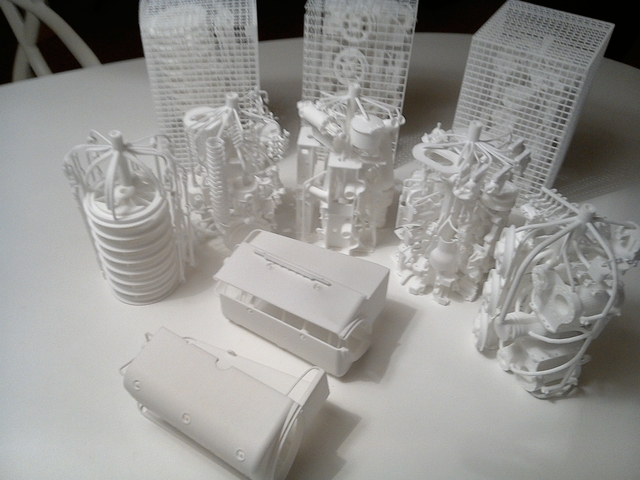

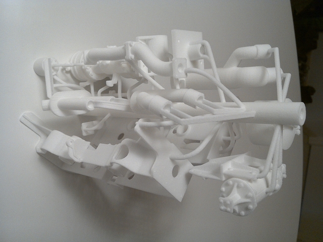

    Bis auf die Rohre, Schrauben etc. sind auf dieser Zeichnung alle Teile Gussteile, die zuerst in 3D gedruckt werden, und dann per Ausschmelzverfahren in Messing/Alpaka oder Bronze gegossen werden.
    Der Zylinderblock wird wegen der aufwendigen Leitungsführung in komplett einem gegossen.
    Bilder der Plastikdrucke gibts natürlich wenn ich sie in Händen habe...

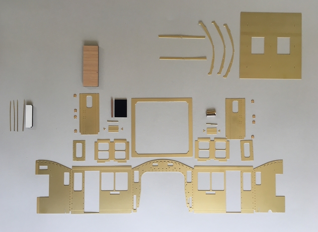

  • Hallo all

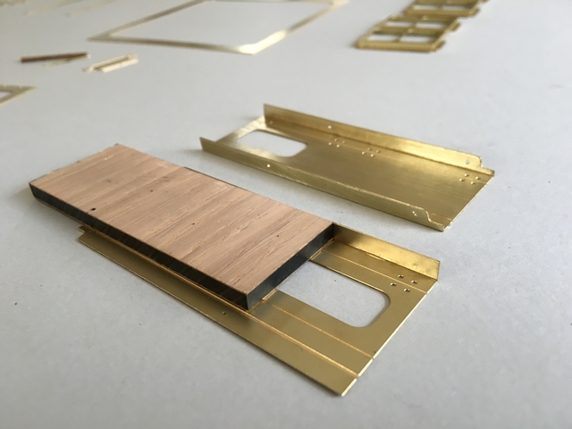

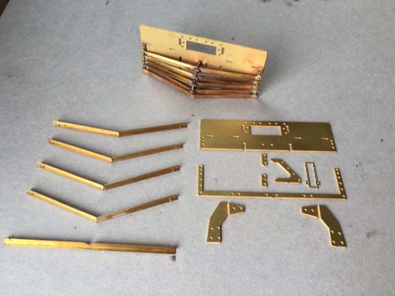

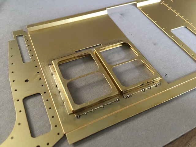

    Die Gussteile lassen aufgrund der Menge noch ein wenig auf sich warten…
    Die Kabine kommt ohne Gussteile aus, daher habe ich einmal damit anfangen.
    Beim ätzen sind die Falzlinien gleich mitgeätzt, sodass die Einzelteile wie Fenster und Türen problemlos zu machen sind. Das Ganze ist jetzt einmal nur punktgeschweisst. Gelötet wird als nächstes, wenn die 200 Nieten eingesetzt werden…

  • Hallo Helmut,
    die Punktschweissungen sind nur zum Fixieren? Danach wird noch von Hand gelötet z.B um die Fenster?
    Interessante Fertigung hoffe auf noch mehr Bilder. Danke.

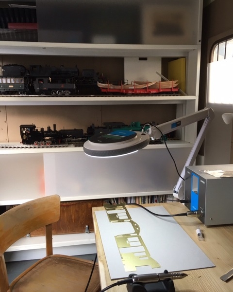

  • Guten Morgen,
    Erst einmal vielen Dank für die große Anerkennung aller hier.
    "Ich gebe mir Mühe einen professionellen Standard zu erreichen..."
    Die Sache mit dem Schweissgerät ist eine eigene Story:
    Ich habe für ca 3oder4 Jahren irgendwo gelesen, dass es ein Punktschweissgerät für Goldschmiede und Zahntechniker gibt. Und da stand auch, dass man andere Metalle wie Messing auch schweissen kann.
    Ich konnte dann mit viel Glück ein gebrauchtes Gerät eines Goldschmieds kaufen.
    Beim "basteln vor Publikum" bei der Wiener Modellbau Messe und bei der Modellbaumesse in Bad Vöslau würde ich mehrfach darauf angesprochen, sodass ich an die Firma Lampert ein Mail mit der Bitte um ein Datenblatt geschrieben habe. Der Marketingleiter hat prompt reagiert und stand 2 Wochen später vor meiner Tür. Er wollte sehen was ich da mit "seinem" Gerät anfange.
    Es entstand daraus ein sehr guter Gedankenaustausch der damit endete, dass Lampert ein eigenes Gerät für Modellbauer entwickelte.
    http://www.schweisstechnik-lampert.de
    "M 200"
    Es ist preisgünstiger - kann aber kein Gold und Silber schweißen.
    Kann aber dafür praktisch alles, außer Kupfer, was Modellbauer interessiert. Messing, Alu, Stahl, ......
    Für mich der absolute Hammer.
    Lampert empfiehlt Argon als Schutzgas zu verwenden, um Oxide zu vermeiden - die Schweißstelle wird sonst schwarz - lässt sich aber einfach wegwischen.
    Ich tue das auch wenn ich "offiziell" damit arbeite.
    Muss aber sagen wenn das Messing wirklich blank ist, also kurz vor dem schweissen zB. mit einem Glasfaserradierer geputzt wird, ist der Effekt mindesten gleich gut - d.h. die Stelle wird kaum schwarz.
    Die Sache ist aber vom Messing abhängig.
    Drehmaterial (zB. MS 58) ist komplexer als die geätzten Platten (zB MS 63)
    Sehr vereinfacht gesagt, je höher die MS-Zahl desto besser....
    Anmerkung: jener Marketingleiter ist inzwischen vom "keine Ahnung vom Modellbau" zum Livesteam Fan geworden... Ich habe ihn zuletzt in Karlsruhe getroffen...
    Ich denke heuer kauft er seine erste Lok....

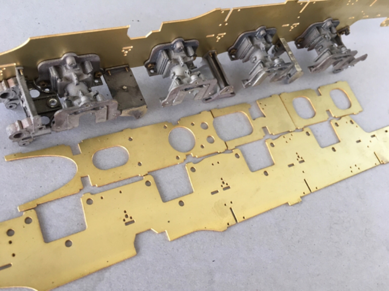

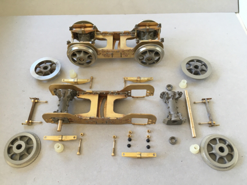

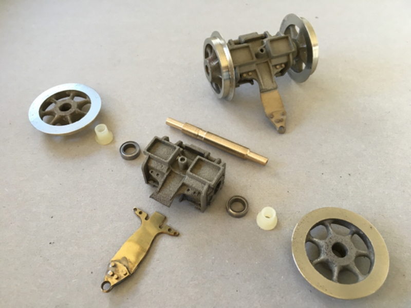

    Ich habe eine Zeit lang nichts zu zeigen gehabt, weil ich einerseits auf die Metallgüsse gewartet habe, und dann erst den Sandstrahlkompressor organisieren musste...
    Ich hab‘ mir also die Zeit mit eher unspektakulären Teilen, wie zB den Cowcatchern vertriebenen...
    Auch zum einlöten von ein paar Nieten war Zeit ..[emoji6]
    Letzte Woche gab's dann eine mehrstündige Sandstrahl Session
    Also habe ich mich gleich auf die Drehgestelle "geschmissen"
    Einen ersten Test eines Hauptrahmens hab‘ ich auch einmal probiert und festgestellt, dass es jammerschade ist, dass man die Achslager Gehäuse nachher leider kaum mehr sehen wird....
    Also es geht voran...
