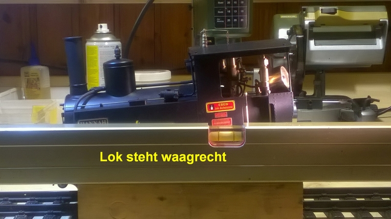

    Wenn die Lok waagrecht steht ist der Original Gastank ca. 5,4° nach vorne geneigt. Das Original Regner Füllventil ist ebenfalls vorne montiert und erlaubt durch die Eintauchtiefe die Füllung des Gastanks nur zu ca. 2/3.

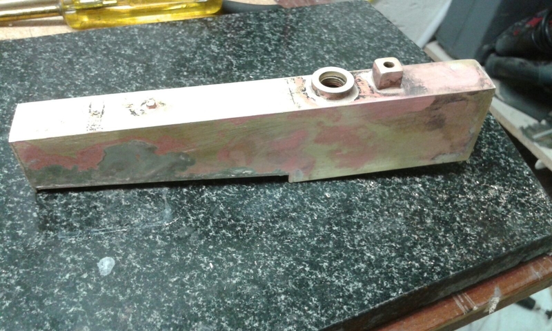

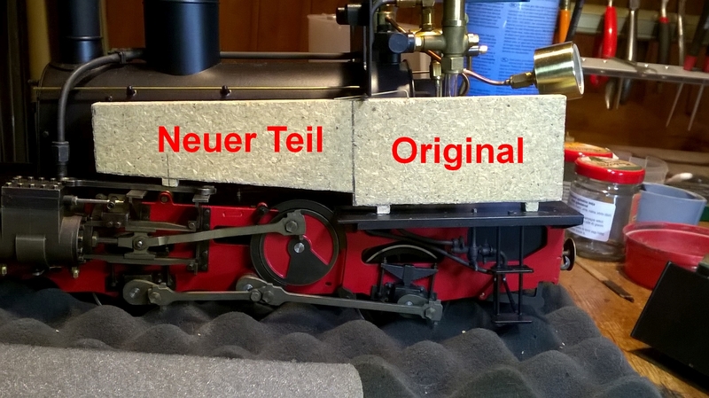

    Meine Entscheidung fiel für den Bau eines größeren Gastanks bis in den Wasserkasten nach Maß:
    Mit Hilfe von Franz konnte ich das umsetzen.

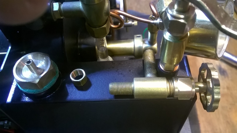

    Das Regner-Füllventil bleibt in gleicher Position, die Entnahme wandert etwas nach vorne um den Gasregler liegend zu montieren und die Gasmenge mit einen Servo regeln zu können. Beim Wasserkasten Deckel wird ein Entlüftungsventil eingebaut.
    Das Ziel, den Gastank unter Berücksichtigung der Streckensteigung vollfüllen zu können, und die Gasmenge nach Bedarf regeln. Erst Bei einer Steigung von ca. 90‰ steht die Oberkante des Original - wie auch bei meinen neuen Gastank (Wasserkasten) waagrecht.

    Lok steht waagrecht Tank ca. 5,4° nach vorne geneigt:
    Die Planung
    Ein Holzmuster

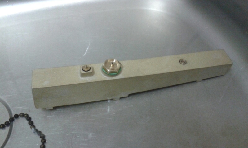

  • Franz hat den neuen Gastank fertig:
    Nach der Druckprobe und dem Sandstrahlen ist er einbaufertig.

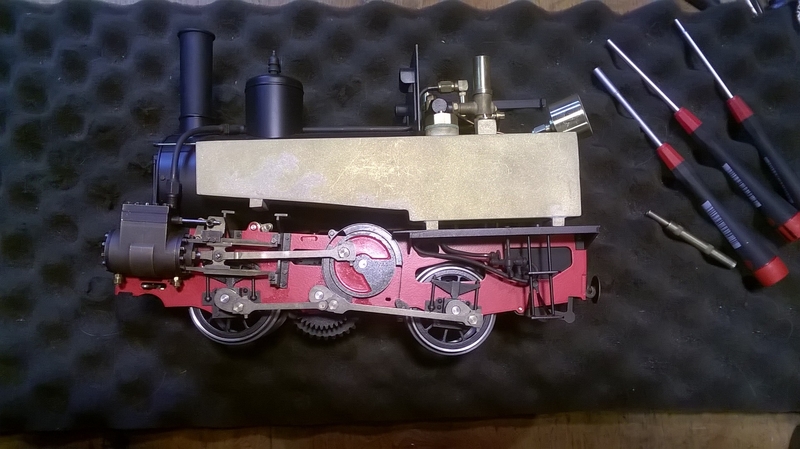

    Einpassen der Befestigungen
    Stellprobe und Servohalterung für den Gashahn planen.
    Alles passt, nun gehts zum lackieren.

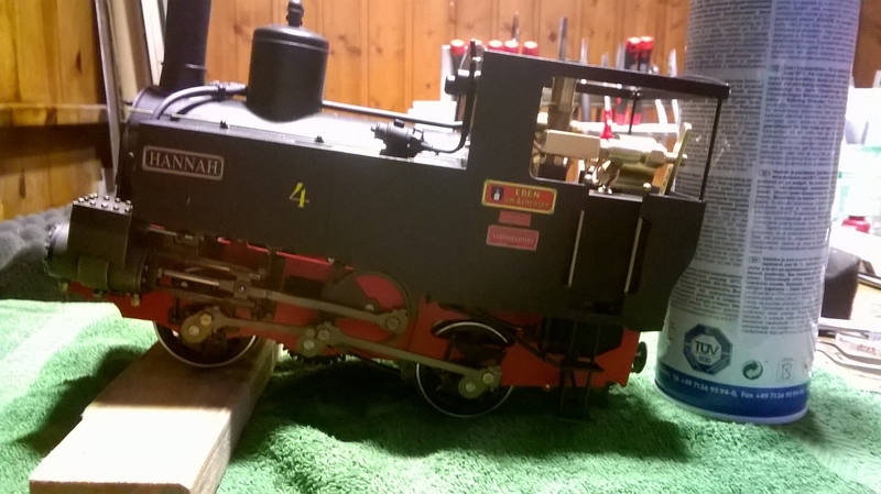

  • Den Gastank füllen
    Wenn ich beim Füllen die Lok vorne hochstelle und bei dem Wasserkastendeckel entlüfte bringe ich den neuen Tank ziemlich voll.
    Das Anheizen der waagrecht stehenden Lok geht dann einwandfrei, ohne Probleme mit flüssigen Gas, ist doch die Entnahme wieder am fast höchsten Punkt des Gastanks.

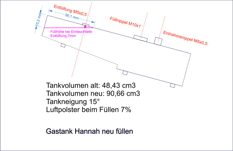

    das "ziemlich voll" beunruhigt mich ein wenig. Die Gastanks brauchen ein Gaspolster von mindestens 15-20% . Ohne diesen Gaspolster kann der Tank bei Erwärmung schnell dicke Backen bekommen. Das Entlüftungsventil sollte nach unten ein Tauchrohr haben, welches diese Maximalfüllung garantiert (nach Gas kommt Flüssiggas beim Füllen).
    Wie hoch war der Prüfdruck?

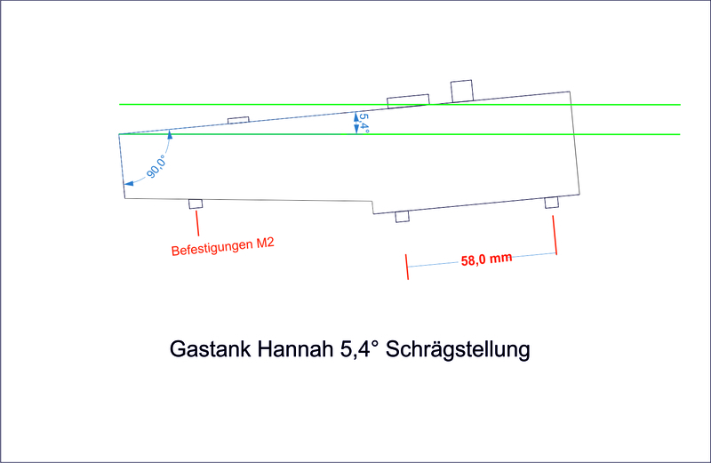

  • Hallo Josef, hallo Tobias!
    Das Messen der Kesseltemperatur habe ich noch vor, genau so wie, sollte er zu warm werden, eine Isolierung (Habe ich bei einer anderen Lok auch) einbringen. Der Prüfdruck war sicher weit über 10 bar, meine Messinstumente waren über Anschlag. Auch ein senkrechtes Schwabelblech mit Loch ist in der Mitte eingelötet.
    @ Tobias, Deine Laufzeiten sind, wenn Du das System von Manfred eingebaut hast, natürlich wesentlich länger. Das hängt mit der Eintauchtiefe beim Regner-Füllventil zusammen.
    Werde aber, sobald ich auch die Servo-Gasregelung eingebaut habe, testen. Dann ist es auch möglich die Gaszufuhr nach Bedarf mit der Fernsteuerung zu justieren.
    Die grünen Linien zeigen die Waagrechte und so mit die Flüssiggaslinie an.
    Links die Entlüftung im Wasserkastendeckel, in der Mitte Das Regner Füllventil, rechts, daneben die Entnahme zum Gashahn.
    Ich hoffe ich habe meine Überlegungen so richtig dargestellt.
  • Hallo Heinz,
    jetzt versuchst du aber dem Bäcker Semmeln zu verkaufen. Einen Beitrag früher schreibst (und zeigst) du die Lok vorne höher gestellt. Damit ist deine Skizze wohl nicht ganz der Realität entsprechend. Das Tauchrohr hat Sinn und ist unbedingt notwendig!! Deine Skizze stimmt nur bei Füllung bei waagrechter Lok. Ein komplett voller Tank ist gar keine gute Idee, vor allem nicht da er ja auch beheizt ist.

  • Hallo Josef!
    Denke eine Skizze sagt mehr aus:
    Wenn ich von ziemlich voll spreche meine ich das Füllen wie in der oberen Skizze.
    Die Skizze (weiter oben) mit den grünen Linien entspricht ganz der Realität wenn die Lok in waagrechter Position auf den Schienen steht.

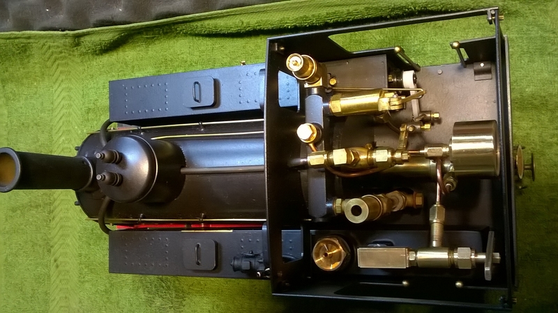

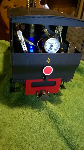

    In meinem Fall, siehe Bilder oben, ist kein Öler mehr drinnen, ein platzsparender Brenner wäre noch schön und nach entfernen der hinteren Führerhauswand mit 4 Schrauben ist alles servicefreundlich zugänglich.
    Was mir gefallen würde, und es ist Platz, ein Lokführer im Führerhaus der am Regler steht.

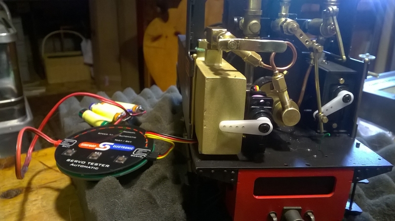

    Heute wird ein Servo zur Gasregelung eingebaut.
    Fortsezung folgt..
