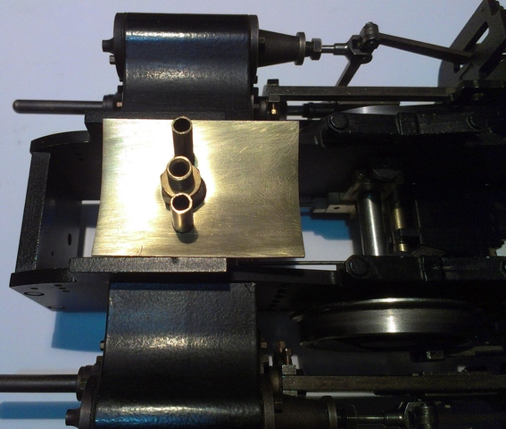

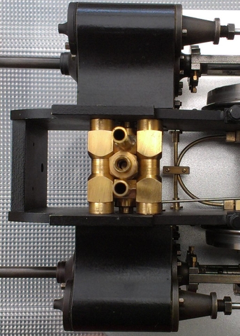

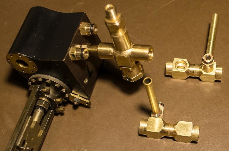

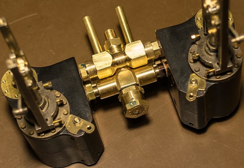

    Ich persönlich, habe mich entschlossen, auch die Abdampfleitungen anders zu verbinden. Nach dem das Dampfventil zwischen den Abdampfrohren mehr Platz benötigt, habe ich sie neu gebaut. Jeder Zylinder hat für beide Abdampfnippel ein gemeinsames Rohr. Es kommt der Dampf ja immer nur von einer Seite. Zusätzlich sind beide Zylinder abdampfseitig verbunden, so kann der Dampf sich den Weg selbst aussuchen.
    Die folgenden Bilder zeigen das Ventil, die Abdampfleitungen, die Einbaulage und die Bedienung durch das Servo.

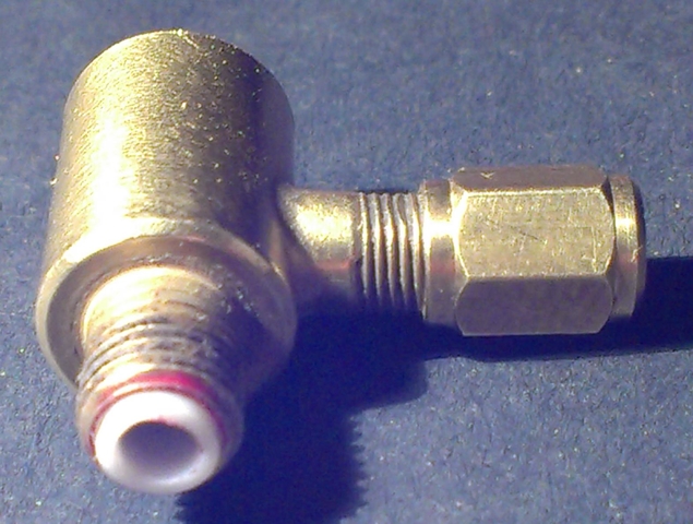

    Ein Zylinder mit Dampfventil, Rohranschluss, wie üblich oben, Abdampfrohre getrennt
    Dampfhahn und Abdampfleitungen zusammengebaut. Abdampfleitungen können beliebig verlängert werden.

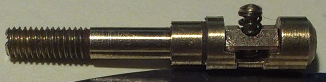

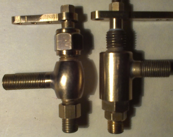

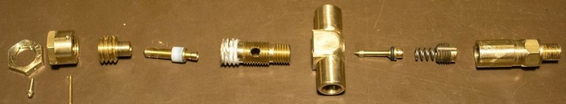

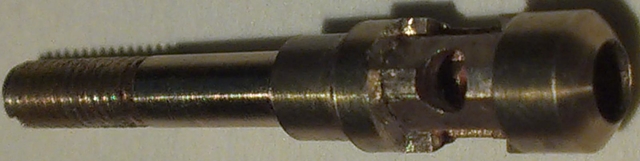

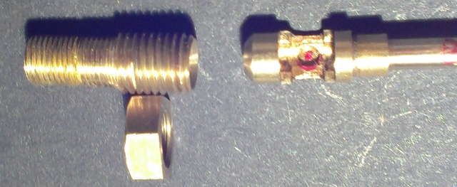

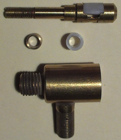

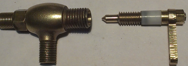

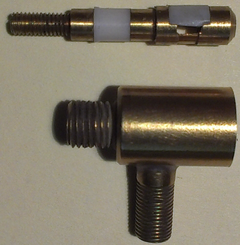

    Einzelteile von links nach rechts: Kontermutter, Mutter, Schraube und Dichtungswelle sind mit Stift und Schraube gesichert verbunden. Steigung M 8 x1.25 / Ventilkörper und Verteiler (Loctite) / Ventil mit O-Ringdichtung / Verschlussfeder justierbar / Abschlusskappe.
    Der Ventilkegel wird durch die Feder und dem Dampfdruck geschlossen. Drehweg der "Hebemutter" ist 148° Winkel.

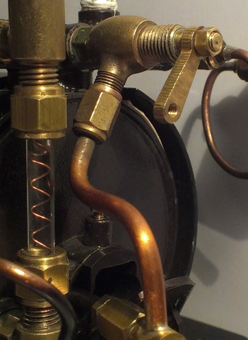

    Die Ventilmutter wird mit einem aufsteckbarem Hebelarm gedreht.

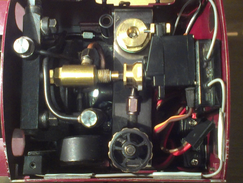

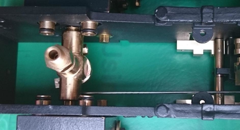

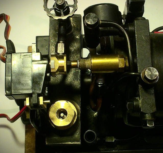

    Ansicht von Unten: Einbaulage / Servo und Ventil ohne Kontermutter
    Ansicht von Oben:Einbaulage / Ventil

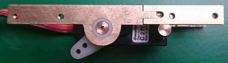

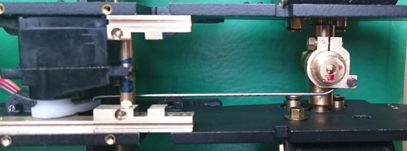

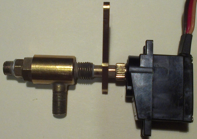

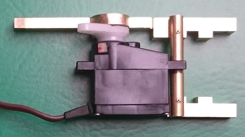

    Die Achslagerhalter werden durch die Flachmessingstreifen ersetzt. Die Servohornwelle ist verlängert und wird wärme isoliert im Achslagerhalter gelagert, somit ist das Servo positioniert.
    Das Servo wird durch die Messingwelle gegen Verdrehung gesichert.
    Das Servohorn ist überarbeitet und gewendet aufgesteckt.

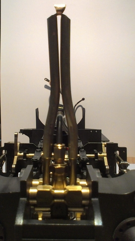

    Das Dampfventil sitzt ganz eng zwischen den Abdampfrohren.
    Ob das Drahtgestänge noch spielfreier werden muss, wird der Dampftest zeigen.
    Für die Abdampfrohre gibt es irgend wann eine eigene "Baustelle"

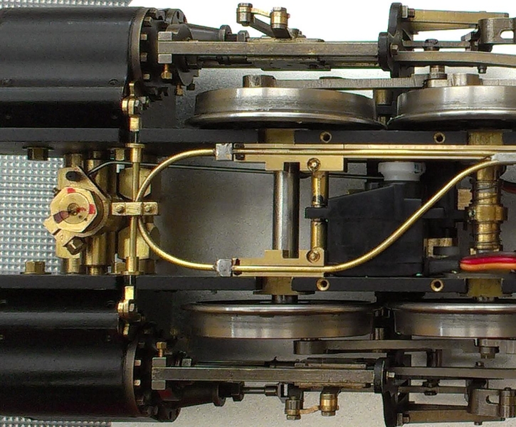

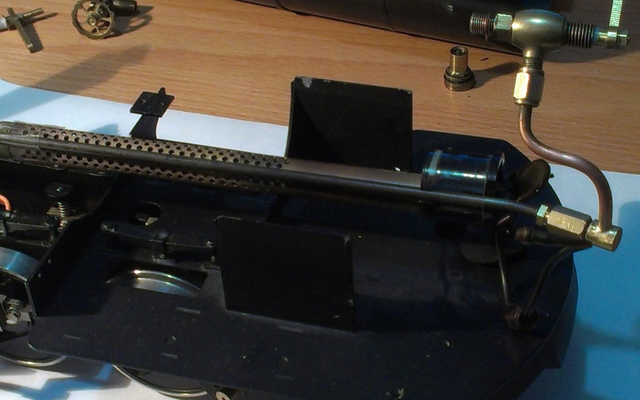

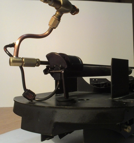

    In den folgenden Bildern sind vom Kesselventil bis zum Schornstein die Dampfrohre zu sehen.
    Abdeckung in der Rauchkammer
    Niro-Rohr kann durch die Rauchkammer ausgebaut werden.
    Die Abdampfrohre wurden nachträglich in der Länge noch geändert.

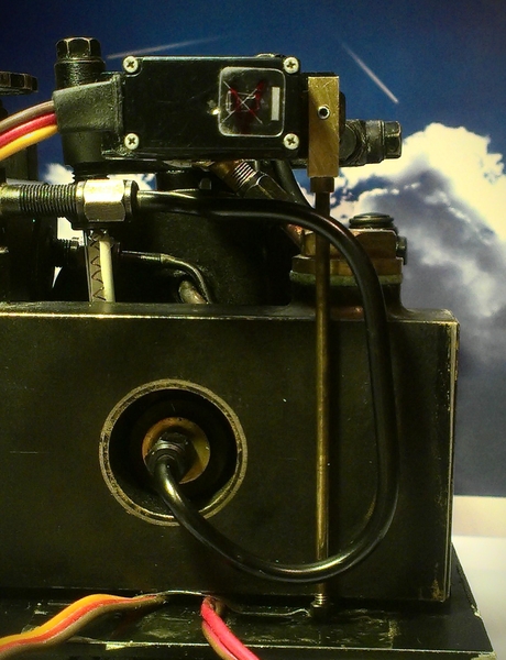

  • Das Servo ist endlich angekoppelt.
    Mehr frei fliegend geht die Montage nicht mehr.
    Das Kunststoffkreuz (kein Teflon) ist im Messingvierkante nur ein gepresst.

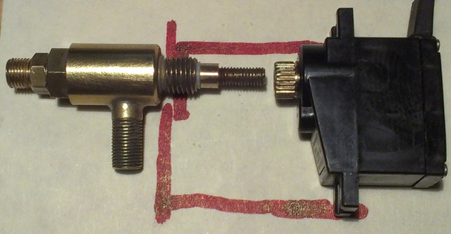

  • Das Servo passt ganz genau hinein, aber zur Not hätte ich den Hahn wieder ausgebaut und die Welle gekürzt. Der direkte Antrieb des Servohahnes ist kein Problem für meine Feinfühligkeit.
