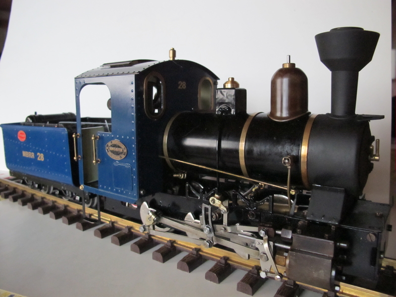

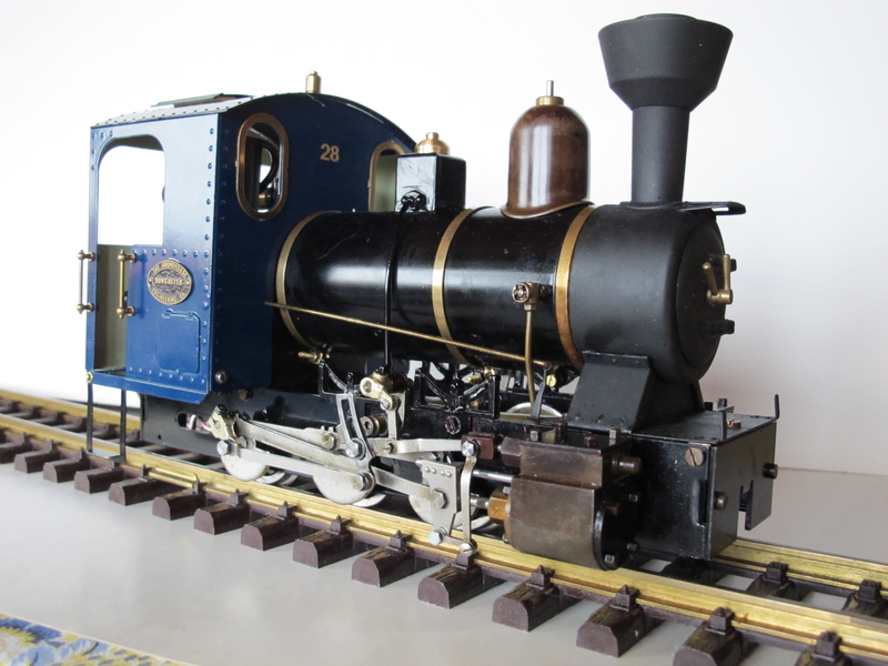

    Deine Lok ist eine 1995 ins Programm aufgenommene „William“, deren Produktion 2007 eingestellt wurde.
    Wenn ich das Foto der Unterseite betrachte, sieht man das Ursprungs – Fahrgestell, rot umrandet. Das Ende wurde ergänzt und verbreitert. Das entspricht dem angebauten Messingrahmen. Dann wurde sehr wahrscheinlich vom ursprünglichen Besitzer das „Bielefeld“ Gehäuse gebaut. Ebenfalls, so wie ich das sehe, die Rauchkammer Türe zum Öffnen. Sofern nicht weggelassen, müsstets du unter dem Gehäuse, am Kessel die Ablasshähnen finden.. Korrekterweise bekam die Lok aber als holzgefeuerte Maschine einen Knobelschornstein.So kam sie zu Axel.
    Ich stelle übrigens fest, dass die Lok isolierte Räder hat. Die Isolationsringe sind aber teilweise geschmolzen. Den nötigen Ersatz findest du im Online Katalog RH unter der Rubrik "Parts". Beachte bei der Bestellung, dass du das mittlere Radpaar ohne Spurkranz orderst. In der Preisliste sind die Teile mit dem entsprechenden Code vermerkt.
    Du findest auf der Webseite von Roundhouse in der Rubrik Museum die nötigen Angaben und ein Foto. Ich besitze ebenfalls eine als Occasion gekaufte William. Ich habe ihr allerdings den Dampfdom und die Zylinderteile geschwärzt, einen Fowler-Tender verpasst und sie umgespritz. Ihr Tender mit Holzattrappe war mir zu klobig.
    Rückfragen kannst du jederzeit stellen, vielleicht besser mit PM.
    LG Pierre
    Ursprungsversion
    Original - Länge der Lok / Anordnung der Dome
    meine Version der Komposition
