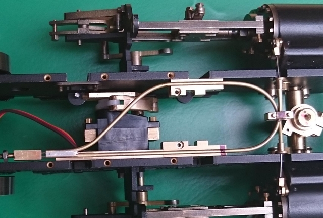

    Die Überschrift macht neugierig, und dann kommt nur ein Bowdenzug zum Vorschein!

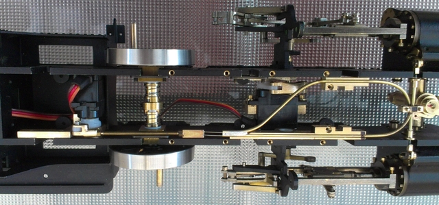

    Mir ist bis jetzt noch nicht bekannt, dass Entwässerungswellen über Bowdenzüge bewegt werden. Wenn man anfängt die Mechanik der Lokomotive anders zu gestaltet, sind einige Änderungen vorprogrammiert. Die üblichen verschiedenen Hebel und Gestänge für die Entwässerungswellen haben mir aber so wie so nicht richtig gefallen. Wichtig ist mir auch die symmetrische Bewegung der Wellen. Da mir vor kurzer Zeit, Niro-Ferderstahldrähte ins Haus geflattert sind (Friedlseidank), habe ich sofort Versuche damit gemacht.

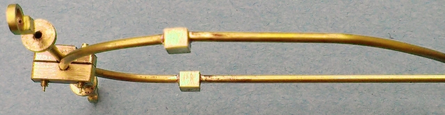

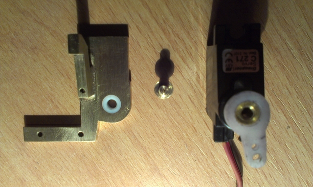

    Die Rohre der Bowdenzüge sind 1.5 mm Ø außen, warm gebogen (noch vor der Rotglut). Der Niro-Stahldraht 0.5 mm Ø ist mit den "Nippeln" weich verlötet. (problemlos). Die Servo-Montage ist noch zu machen.

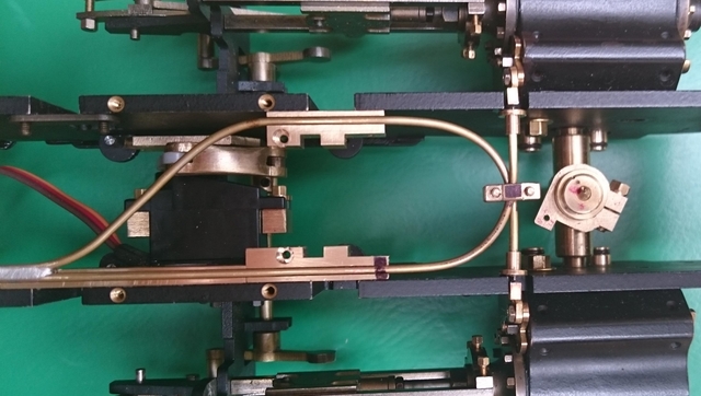

    Entwässerung offen
    Entwässerung geschlossen
    Nicht sichtbar ist die Stange 2 mm Ø zum Servo (nächster Bauabschnitt)

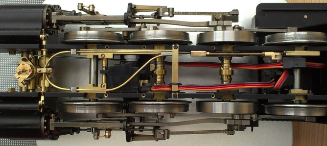

  • Zitat von Wolfgang
    Die Federn auf der Treibradachse bringen die Räder nach der Kurve wieder in die Mittellage (ist ein anderes Thema).
    Hallo Wolfgang, alle deine Konstruktionen interessieren mich, hast du doch immer wieder unkonventionelle Ideen. Vieles kann ich mit meinem Vorstellungsvermögen nachvollziehen.
    Dass die Triebachse seitenverschiebbar ist, weniger, auch weil sie spurkranzlos ist und nach Kurven in die Mittellage zurück muss. Kannst du mir das noch näher erklähren?

    bringst du über den Bowdenzug auch die Druckkräfte auf, um die Entwässerung zu öffnen? Ich sehe keine Federn oder ähnliches, die normalerweise den Job übernehmen...
    Janosch

    Derzeit funktioniert Alles ohne Zugfedern.
    Der 0.5 mm Niro-Federstahldraht ist Gott sei dank so Druck-steif, obwohl er sehr biegsam ist. Der Draht passt noch in ein 1 mm A. Ø Messingrohr. Verwendet habe ich ein 1.5 mm Ø Messingrohr ohne Teflongleitrohr. Der Draht muss in das fertig gebogene Rohr hinein gestoßen werden können. Das ist nicht so leicht (Rollenware). Neigt zum verhaken im Rohr. Der Draht hält es aus. Die freien Enden des Drahtes sind nur 8 mm Lang, somit habe ich mir ein Stützrohr ersparen können. Eine Rückholfeder wäre für das Servo zu viel Belastung. Die schwächsten Stellen, beim " Ziehen" sind die Weichlot-stellen. Die müssen sehr sauber ausgeführt werden.
    Von mir gibt es noch keine Langzeit-erfahrungen.
    mir gefällt die unkonventionelle Art der Betätigung, vor allem weil ein Gestänge mehr Platz für die Bewegung benötigt. Ich hätte nicht erwartet, dass der Stahldraht genügend steif zum Öffnen ist und hätte deshalb wohl kleine, weiche Federn eingeplant. Wieder etwas dazu gelernt.
