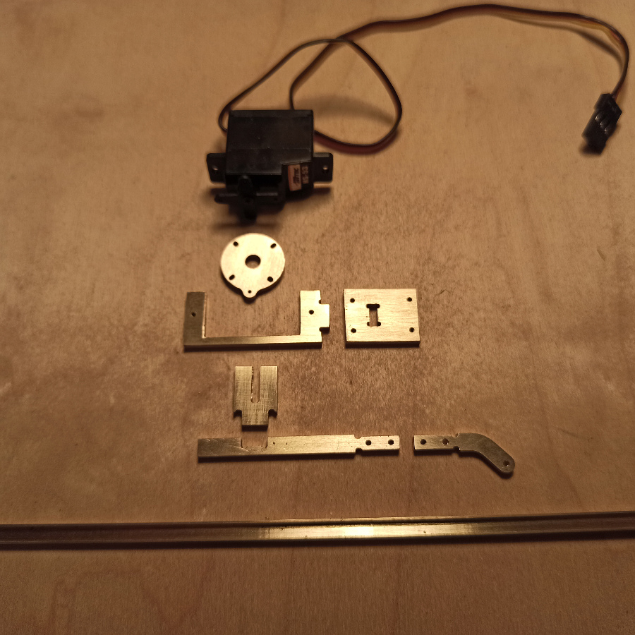

    ich habe heute nochmal so ein Einbausatz für eine 399 gefertigt und die Teile fotografisch dokumentiert.
    Die Halterung für den Servo wird aus zwei Teilen verlötet. In die Platte mit den vier Bohrungen wird in jede Bohrung ein M1,4 Gewinde eingebracht. Diese Platte wird dann auf der Lokführerseite an das vordere Führerhaus geschraubt. Der Servo ist hier kopfüber montiert.
    Die Scheibe wird auf dem Servo verschraubt. In die Scheibe kommt ein Mitnahmezapfen. Dieser greift dann in die Nut der Platte unten ein. Die Platte wird 90 Grad mit dem hinteren Teil der Umsteuerstange verlötet. Die Umsteuerstange selber wird aus drei miteinander verschraubten Teilen gebildet. Die Umsteuerstange wird durch die bereits im Führerhaus vorhandene Aussparung gesteckt. Vorteil von der Sache ist eine leichte Tauschbarkeit des Servos und gute Einstellbarkeit ohne den Kessel abbauen zu müssen. Original ist der Servo im Rahmen untergebracht.
