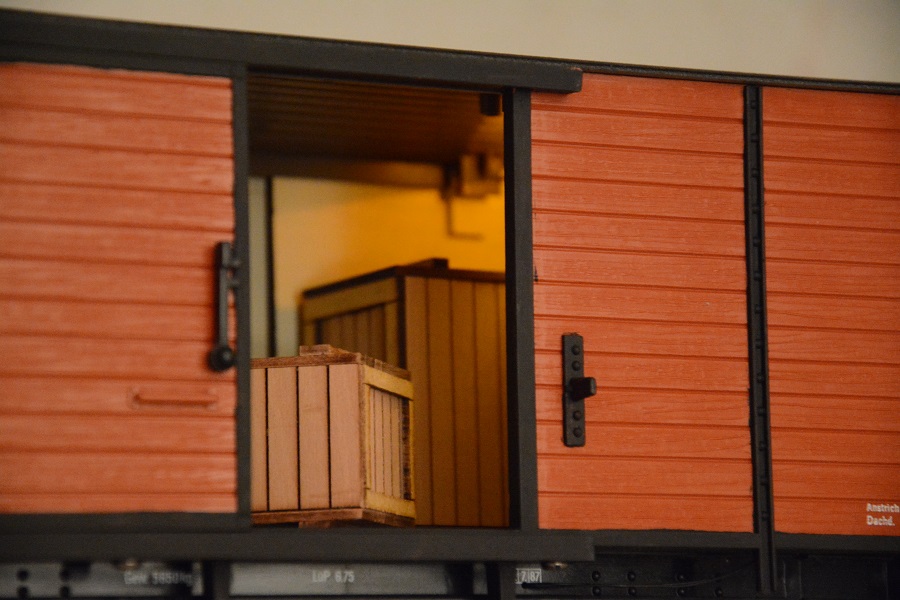

    vor kurzem habe ich einen meiner Güterwaggons mit Innenbeleuchtung ausgestattet. Ich denke aber, mein Vorgehen ist auch problemlos auf Loks, z.B. im Führerstand anwendbar.

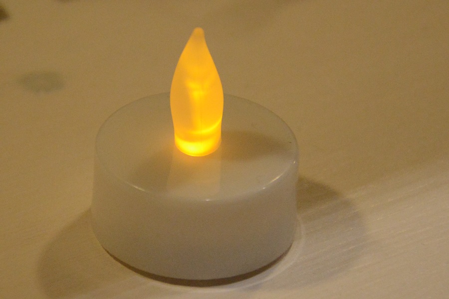

    Vor einiger Zeit habe ich mir einen größeren Bestand LED-Teelichter angeschafft. In größeren Mengen gibt is die für kleines Geld (zwischen 0,50 und 1,00 €) z.B. bei amazon. Diese Teelichter haben eine "Flacker-LED" und eine CR2032 Knopfzelle enthalten:

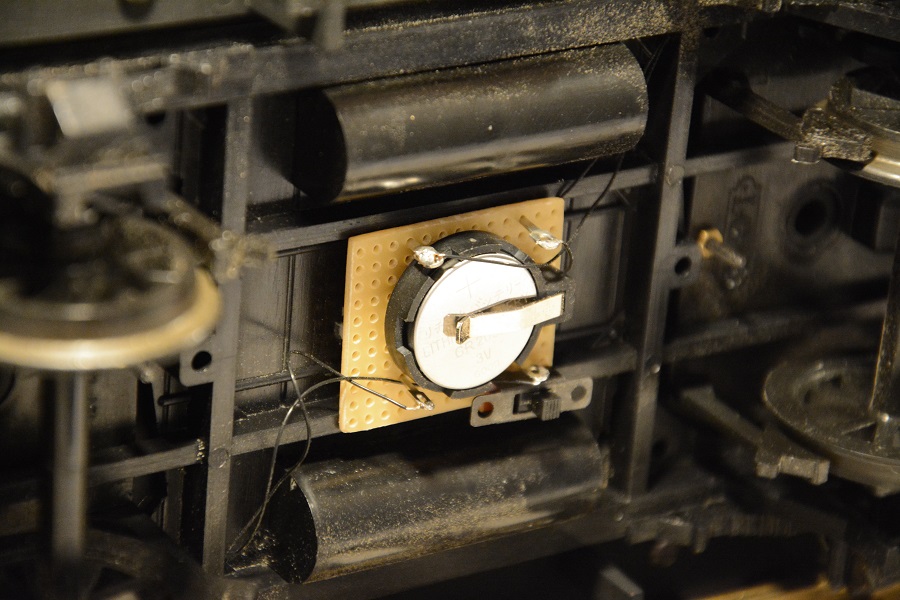

    Wenn man die LED zerlegt, stellt man fest, dass die LED von der Bauform den Standard 5mm LEDs entspricht und ohne weiteren Vorwiderstand direkt an die Batterie angeschlossen ist. Also habe ich das kurzerhand in den Waggon eingebaut:
    Unter den Wagenboden habe ich dann einen Halter für die Knopfzelle und einen kleinen Schalter montiert:
    Fertig:
    Das ganze gibt ein schönes schummriges Flackerlicht wo man auch bei Dunkelheit das Ladegut noch erkennen kann. Ich überlege, so einen Führerstand zu beleuchten!

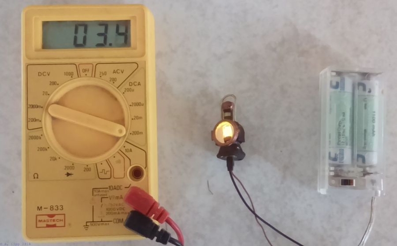

    Dank Hans' Großzügigkeit (und der anstehenden Weihnachtszeit) noch eine Idee zum Nutzen der Flackerleuchten:
    Nach Aufrauhen der LED Oberfläche mit Stahlwolle (bessere Lichtverteilung) und mit ein bisschen Schrumpfschlauch passt die LED gut in die Regner Schweizer Leuchten.
    Stromverbrauch schwankt bei 2,4V zwischen 2,5 und 4mA, also für eine Lok (natürlich nur ohne Generatorattrappe) zwei in Reihe ans Empfängerakkupack oder mit roter Streuscheibe und Batterie flach unterm Wagenboden auch als Zugschlussleuchte geeignet.
