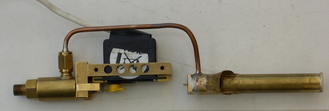

    Ich war einer dieser Pfeifen bedenkt:
    http: //www.djbengineering.co.uk/whistle-fowler.shtml
    Ich blieb stecken, wenn ich einen Platz für die Pfeife Ventil zu finden versucht.Höchstwahrscheinlich wird dies nur funktionieren, wenn ich das Tal gelegt, die Servo und die Pfeife zwischen den Rahmen.

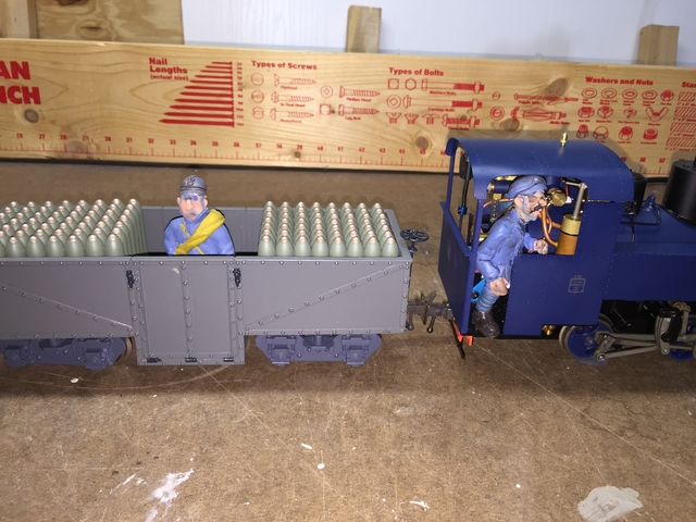

    Hier ist ein kurzer Blick auf meine WW1 Zugverband.
    Die Französisch sind bereit, an der Front zu implementieren! :flt: :lol:

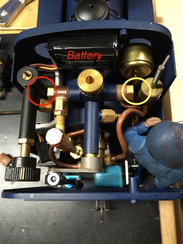

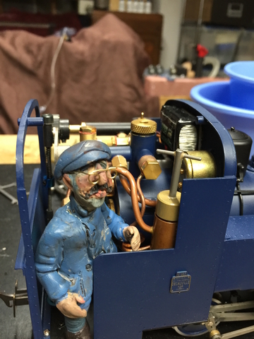

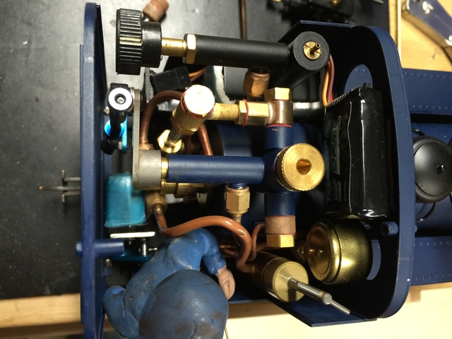

    Die Pfeife in den Wassertank gehen kann, gibt es in dort, aber das ist nicht das eigentliche Problem.
    Das eigentliche Problem ist die Dampfquelle . Der Raum neben dem Wasserglas (roter Kreis) erlauben keinen Dampfregler passt. Der Raum mit einem gelben Kreis markiert ist eine sehr enge Passung wieder. Selbst wenn ein Regler angeordnet werden könnte, gibt es keinen Platz für einen dritten Servo in der Kabine.
    Die einzige praktikable Lösung ist, um Rohr Dampf aus diesen beiden Orten zu einem Regelventil , das zwischen den Rahmen befindet. Das ist ein wenig zu kompliziert.
    Leider ist diese Lokomotive in jeder Hinsicht klein. Der Gastank beträgt etwa 15 Minuten und der Kessel ist nicht einen zweiten mehr als 20 Minuten.
    Diese Lokomotive ist wirklich geeignet für 7 / 8ths oder 1.13 Skala es beherrschbar zu machen. Markus Feigenwinter plant ein solches Modell.

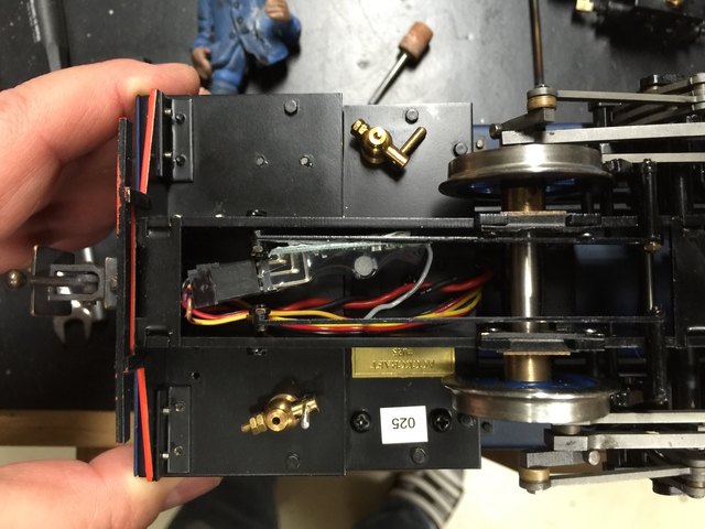

    Hier sieht man die Lok von unten:
    - Hinten habe ich ein Loch ins Bodenblech gebohrt, um die Kabel von den Servos durchziehen zu können.
    - Zwischen den beiden Kuppelachsen sitzt der Akkupack
    - Vorne ist ein kleines Laser/Schweißteil aus 0,5mm VA Blech eingebaut, das verhindert, daß die heißen Brennergase unter die Lok schlagen und Akku + Elektronik rösten.
    003_AC_Decauville_unten_1 (GNEUJR)
    Hier sieht man mehr vom Umbau:
    - Der Rahmenverbinder zwischen den Kuppelachsen ist wieder eingesetzt, er hält den Akkupack an seinem Platz
    - Hinten ist ein weiteres Laserteil eingeschoben, welches Empfänger und Kabelage im Platz hält.
    - Ganz hinten ist der An/Aus Schalter zu sehen, darunter die Ladebuchse
    004_AC_Decauville_unten_2 (GNEUJR)

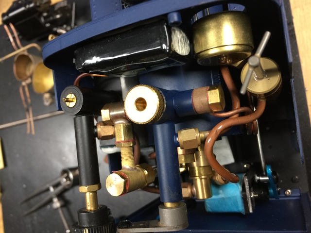

    Und so habe ich meinen Wunsch nach einer RC-Pfeife gelöst:
    Da ich über den Wasserstand nachspeise, war der obere Anschluß am Kesselstock frei. Von dort geht es über eine Banjo-Verbindung zu einem Pfeifenventil, das direkt oben auf einen Servo aufgeschraubt ist. Es sitzt zwischen Führerhaus-Vorderwand und Kesselstock und hat wenig Platz. Auch die Leitungen wollten sehr sorgfältig gebogen werden, damit man noch Gas nachfüllen und das Dach aufsetzen kann.
    (Die Pfeife guckt nur für das Foto nach oben, damit man sie gut erkennen kann.)
    006_AC_Decauville_Pfeife (GNEUJR)
    Es war eine ziemliche Frickelei die winzige Pfeife dazu zu bringen schön zu klingen, aber nun tut sie wunderbar.
