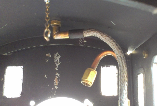

    Meine erste Pfeife ist 18 Jahre alt, ohne lange zu überlegen darauf los gebaut. Ich hatte keine Ahnung ob man im Wasserkasten pfeifen kann.
    Natürlich kann man unter bestimmten Voraussetzungen pfeifen, sonst würde ich nicht darüber schreiben.
    Schlauchleitung für die Pfeife auf dem Dach

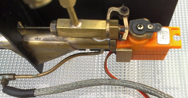

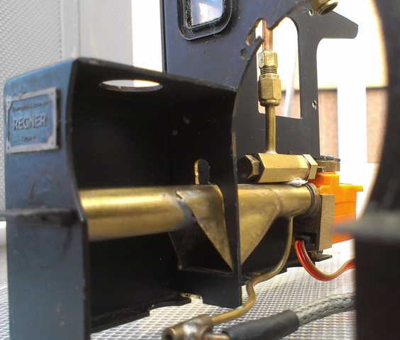

    Rechter Wasserkasten der Regnerlok Nr.1 / Dampfaustritt im Wasserkasten, Bodenblech ausgeschnitten.
    Zudampf von Oben / ein Teil des Dampfes wird zur Pfeife auf dem Dach und in den Schornstein geleitet.

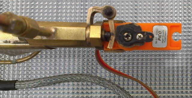

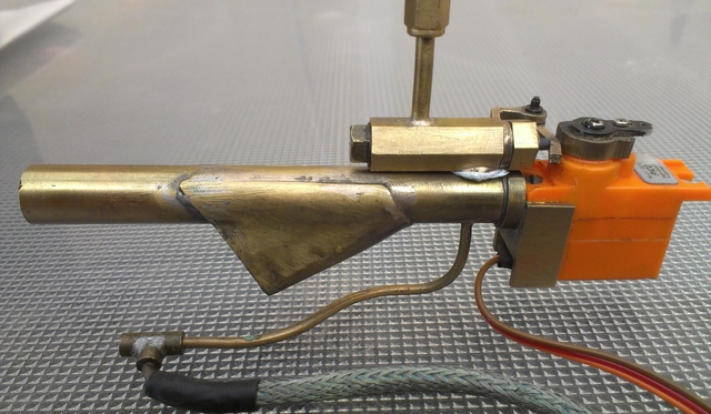

    Das Original- Servo ist rechts beschnitten /Der große Trichter an der Pfeife bringt den Klang
    Dietrich, dieses Thema hatte ich selbst nicht mehr in Erinnerung.
    Es kommt von Tunig : Á la Wolfgang Schlepptender Lok Nr 1.
    Als ich damals Manfred Regner mit meinen Ideen konfrontierte, konnte ich eine Echtdampflok noch gar nicht richtig beherrschen. Erst mit 50 J. begann mein Dampfeinstieg , aber die Regner Pfeife in meiner Hand und intuitiv 2 Finger über der Ausströmöffnung platziert, ergab einen tieferen Ton. So machte ich einfach " ha ha wer´s glaubt " einen Trichter über die Öffnung. Die große Frage ist nämlich: Ist er wirklich noch dort nach dem löten, wo er hin gehört. Und so schlafen Sachen bevor sie noch gelesen werden wieder ein.
