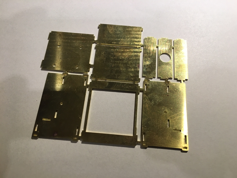

    Die Außenabmessungen sind 43x34, Höhe 29mm. Die Teile habe ich über die Firma von Gerd Neumann lasern lassen. Hier liegt noch eine zweite, ungenutzte Platine, die ich nicht mehr brauche:
    Bei ernsthaften Interesse (PN) kann ich mal den Preis von damals raussuchen.
