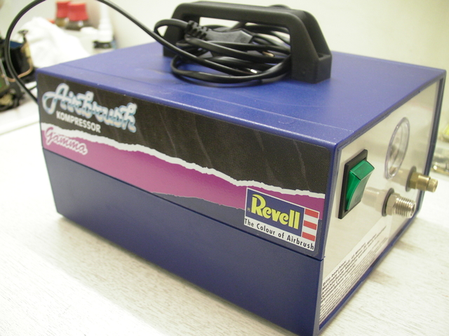

    Ich gehe davon aus, dass es ein kleiner Kompressor sein soll, der sich schön in einer Wohnung betreiben und verstauen lässt. Die großen Kompressoren gehören mehr in eine Garage oder den Keller.
    Ein Revell-Kompressor mit ausreichender Leistung für Dampfmodelle und Lokomotiven der Spur G. Ca. 200 Euro ohne Airbrush.

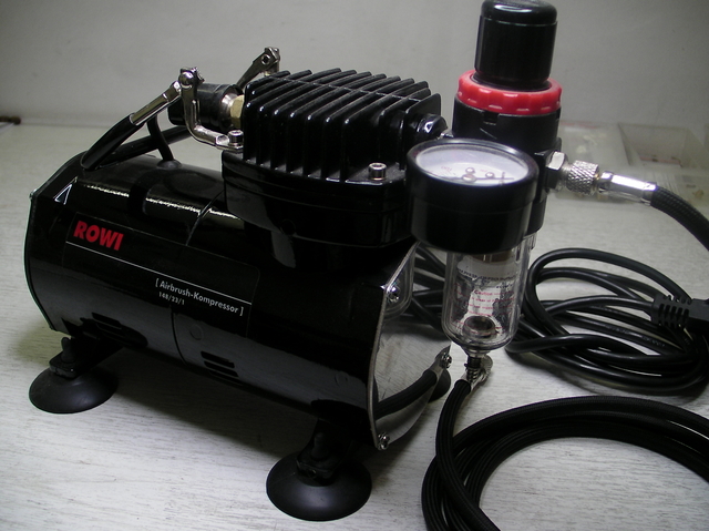

    Ein Rowi-Kompressor, gibt es bei Toom. 99,99 Euro mit Airbrush und viel kräftiger als der Revell-Kompresssor. Auch mal was für großvolumige Maschinen.

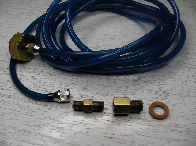

    Im Druck regelbar sind beide und jedem Gerät liegt auch ein Druckschlauch bei, der direkt auf die 5 mm-Anschlüsse der Regnermaschinen passt oder sich mit dem Adapter von Regner auf 6 mm erweitern lässt.
