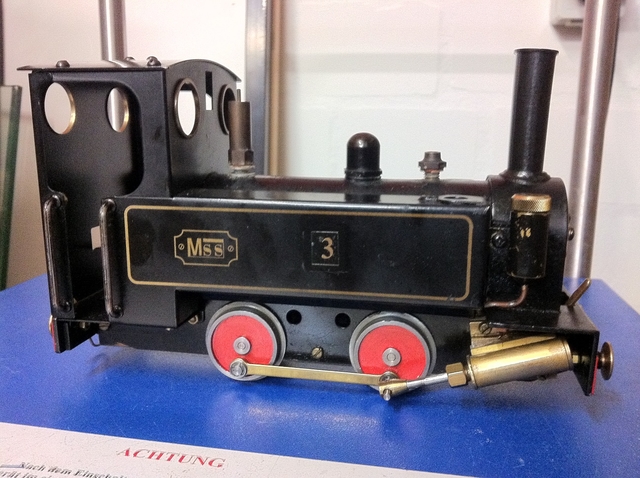

Brauche Hilfe, Tips und Tricks bei meiner MSS
    da ich leider mangels Zeit (Wasserschaden im Keller), nicht mit meinem geplanten Eigenbau aus Wilescoteilen anfangen kann, habe ich mir eine gebrauchte MSS günstig erworben, um wenigsten etwas zum Basteln zu haben.
    Die schöne, kleine Maschine läuft zwar auf Spur 0, aber das sollte eigentlich kein Problem werden.
    Toller weise, ist bereits ein Öler und ein Spiritusbrenner verbaut.
    Doch nun zu ein paar Fragen und Problemen.
    1. Habe leider nur Wilesco Dampföl, geht dieses auch?
    2. Beim Anheizen und Betrieb, ist mir aufgefallen, dass aus dem Bereich der Zylinder und der Umsteuerung sehr viel Wasser entweicht. Dementsprechend kurz war der Probelauf. Sollte man erst die Schrauben nach ziehen?

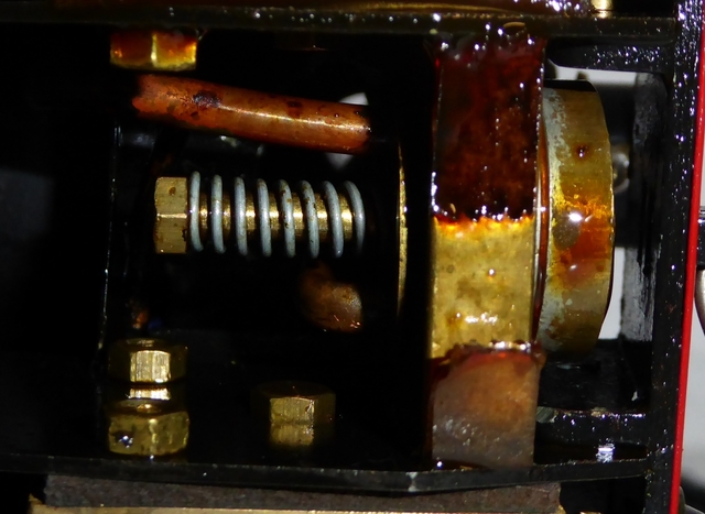

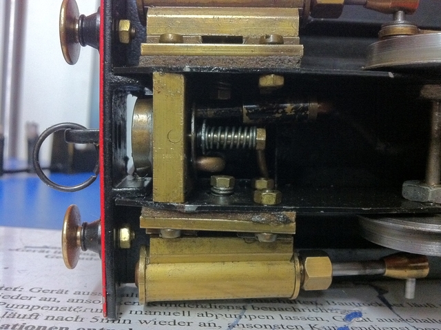

    3. Wie sind die Zu- und Ableitungen, am besten, abzudichten? Werden sie nur mit der im Bild zu sehenden Feder und Scheibe in das Umsteuerventil gedrückt?
    4. Wie bekommt man ggf. das Umsteuerventil abgedichtet?
    5. Wozu dienen die Überwurfmuttern an den Zylindern?
    Ich hoffe, ich nerve nicht mit meinen Fragen.
    Vielen Dank im Voraus

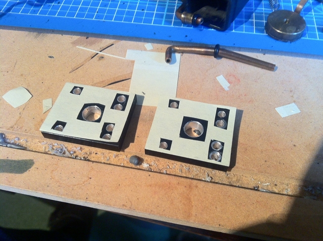

    Dem habe ich durch Einschleifen mit Zahnpaste ca. 1h hin und her, ja lacht euch kaputt, dicht bekommen. Ein Schwachpunkt hier ist die fehlende Dichtung zwischen Rahmen und Umsteuerventil, die habe ich aus einem Abdecktape, wie hier beschrieben gefertigt.
    Die Schrauben kannst natürlich erst einmal gefühlvoll nachziehen, das wird aber nicht viel ohne die Dichtung bringen.
    Außerdem sehe ich auf dem Foto, dass die Feder nicht auf die O-Ringsicherungsplatte reicht, das sollte so aussehen:
    Abdichung der Leitungen:
    Diese stecken mit O Ringen in dem Block und werden von einer Platte zusammen mit der Feder mittels der zentralen Schraube fixiert.
    Das Ding kann man mit einem entsprechenden Satz umspuren.

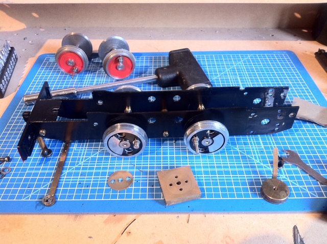

    habe heute etwas Zeit gehabt und die nötigen Teile.
    Habe alles erstmal gesäubert und mit neuen Dichtungen versehen. Zwischen Umsteuerventil und Rahmen, sowie Distanzstücken habe ich selber Dichtungen zugeschnitten und mit Dampföl vor dem Zusammenbau bestrichen.
    Die Radsätze wurden natürlich auch getauscht.
    Nach dem Montieren der Zylinder, viel mir auf, dass das Fahrwerk auf einmal nicht mehr rund läuft. Es stockt richtig. Kann es sein, dass die Kurbelzapfen nicht richtig im rechten Winkel sind? :GR Und wenn ja, wie korrigiert man sowas?
    Etwas Gutes gibt es allerdings, die Dichtungen funktionieren. :flt:

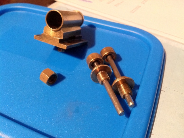

    Jetzt konnten es ja nur noch die Zylinder sein. Habe jeden Einzelnen geprüft, und es kam mir vor, als hätten Sie Plötzlich einen Kolbenfresser. An Beiden Pleuel/Kolbenstangen die Gängigkeit überprüft, und siehe da, Beide bleiben in vorderer und hinterer Position stecken, und zwar schon recht früh.
    :arrow: Also demontieren und Gucken.
    Mmmh, nun ja. Sollten in den Stopfbuchsen nicht irgendwo Dichtungen drin sein?
    Und irgendwie, dachte ich, sehen die Kolben eher wie normale aus.
    Die Kolben scheinen auch nicht mittig auf den Kolbenstangen zu sitzen. Leider auf den Fotos nicht zu sehen, aber im Zylinder und auf dem Kolben sind deutliche Riefen.
    Ich vermute mal, da müssen neue Zylindereinheiten her. :GR

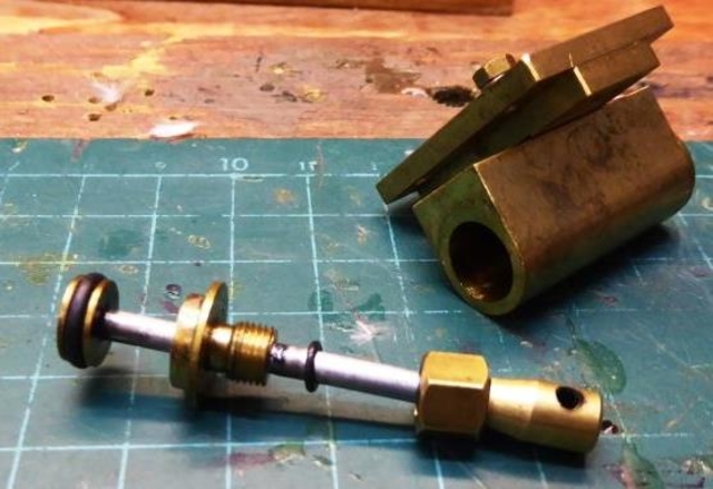

    So sehen die Upgrade Kolben aus:
    Die Normalkolben hatten bei mir auch massive Rillen, die Zylinder aber eher nicht, die sind ja teilweise auch verbaut und funktionieren.
