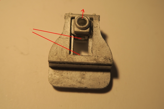

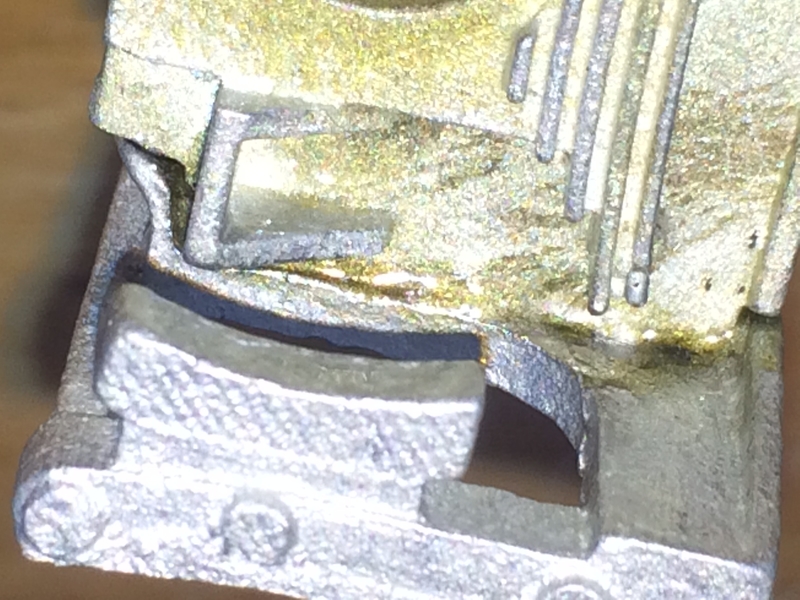

    Nachtrag. Hier als Beispiel das gefederte Radlager von Ozark, bei welchem das Radlager in der Kulisse beweglich ist und das ganze Lager zusätzlich den relativ starken Federdruck aushalten muss.
    Diese 4 Teile müssen zu einem Radlager zusammen gefügt werden.
    Dies sind die Klebe- oder Lötflächen.
    Die beiden Teile werden bündig zusammengesetzt.
    Pfeil = Druck des Radlagers auf den Querbalken des Innenteils der Kulisse durch die Feder / Linien = Nocken für die Feder

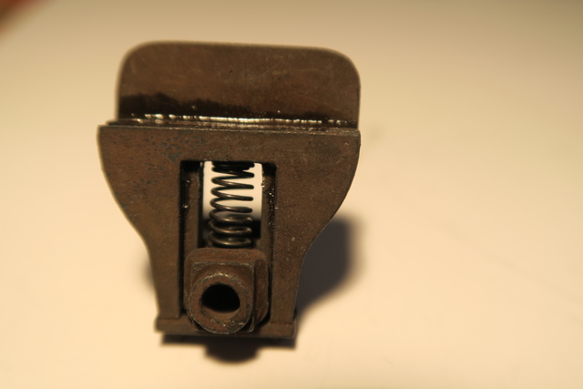

    Montiertes Radlager
    Das Radlager muss in der Kulisse beweglich bleiben und gleiten. Die einzelnen Teile wurden zuerst geschwärzt. Dann die Verbindungs Flächen wieder sauber gereinigt. Die Einzelteile, incl. Schmierloch Deckel am Radlager, miteinander verbunden. Die ziemlich harte Feder mit viel Mühe in die Nocken eingesetzt. Wurde etwa 1/3 kürzer.
    Jetzt kommt die Preisfrage. Löten oder Kleben ? Wie Innenflächen löten ? Meine Lösung war: Schwanheimer, hält bombenfest.

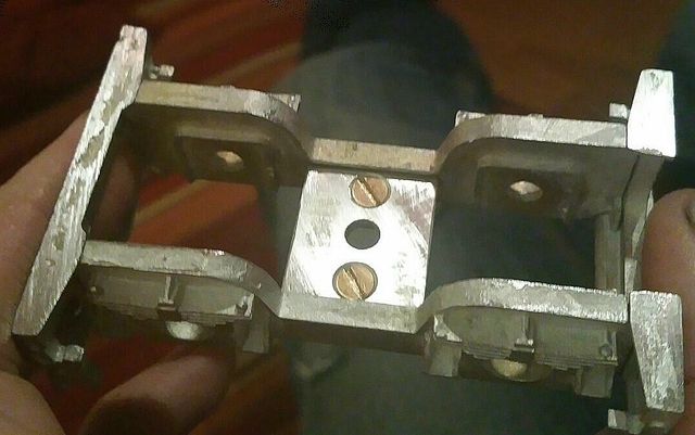

    schön, dass die Teile bei Dir (Tobias) angekommen sind. Es ist KEIN Zink, kommt auch nicht aus China, sondern aus Deutschland- nicht aber aus Bünde. Es ist fast reines Zinn, mit Wismuth als Flussmittel. Da die zu verbindenen Teile (fast) keine Last aushalten müssen, reicht eine einfache Verklebung. Die ist bei Tests erst bei einem Sturz aus 1,5m Höhe gebrochen. Geklebt wurde mit 2k Epoxidharz Kleber, ebensogut- vielleicht besser geht Stabilit Express.
    Du kannst auch- wie von Georg geschrieben das Rexin Lot 124Grad mit passendem Flussmittel nehmen. Das ist Ideal, jedoch sollte der ganze Kram nicht über 180-200Grad warm werden, sonst geht es irgendwann kaputt.
    Da auch die Bremsanlage der Fahrzeuge aus dem Material ist, lohnt sich das Lot.
    Morgen kommt noch eine kurze Lötanleitung.
    Viel Spass und Erfolg beim Bauen.

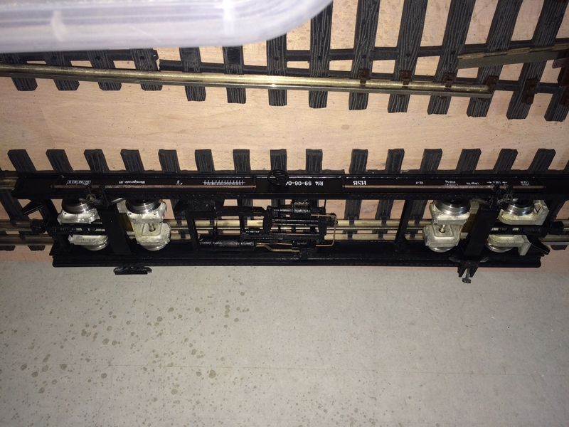

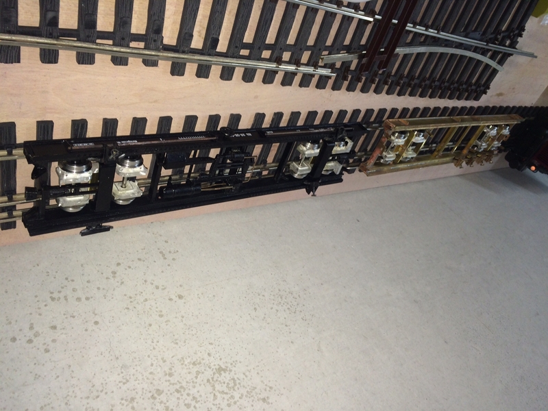

    Hier kopfüberbilder der Rollwagen

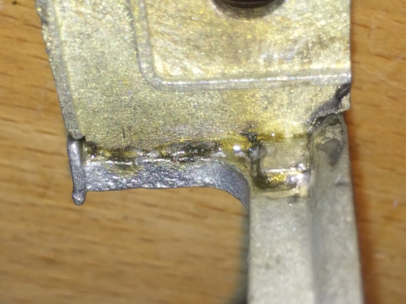

    auf der Flucht vor der Sonne habe ich mir mal schnell zwei Ausschussteile genommen und die Flamme drauf gehalten. Anbei das Ergebnis. Klare Aussage: Löten (mit 124 Lot) geht klasse. Ist nun mien Favorit. Aber Vorsicht!!! Ist bombenstabil.
    Viel Spass dabei!
    TK
