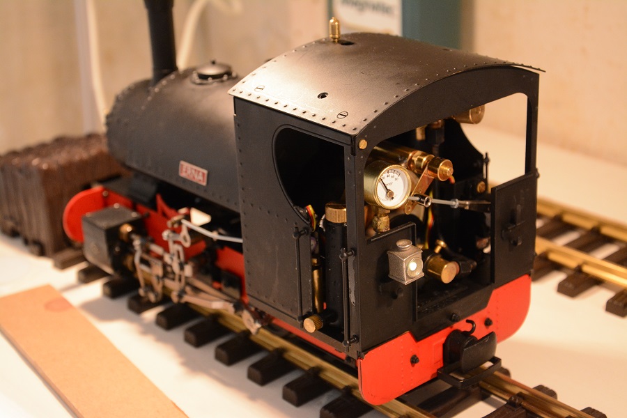

    Oliever hatte Riverdale Amy wird zu Olievers Heather mal Laternen mit LED Knopfzellen gezeigt. Diese wollte ich mir für meine Roundhouse Katie ebenfalls bestellen, weil mich die Nicht-Kabelei reizte. Leider steht auf der Homepage schon seit mindestens 1,5 Jahren, dass die Lampen zur Zeit nicht verfügbar sind, auf Anfragen per Mail wurde nicht geantwortet. Also musste ich selber konstruieren:

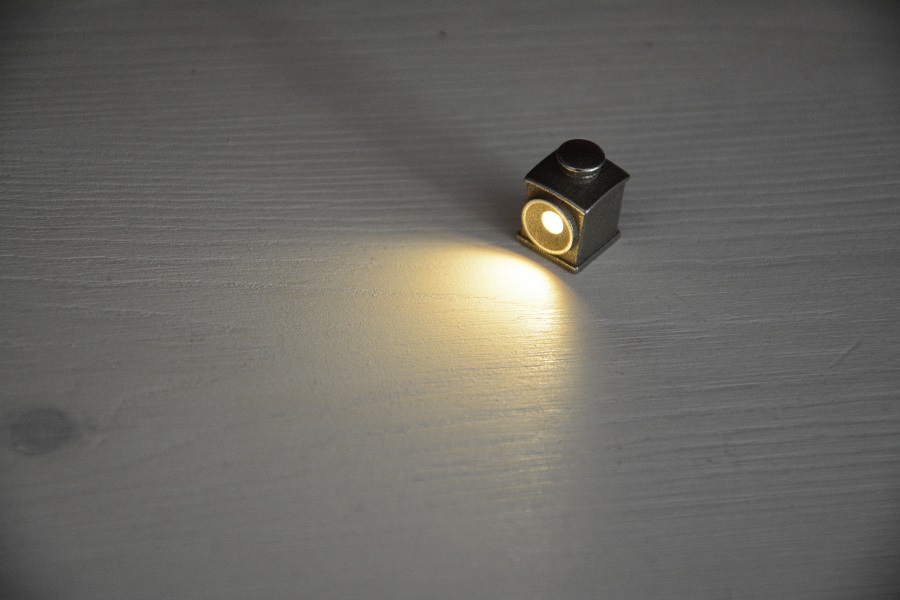

    Das Lampengehäuse ist in Edelstahl gedruckt. Es enthält zwei LR60 Knopfzellen und eine 3mm warmweiße LED. Einen Schalter gibt es nicht. Ich teste jetzt mal, wie lange die Batterie hält.
    An der Lok auf den Standardhalter sieht das so aus. Entsprechende Aufnahmen für vorne muss ich noch bauen.

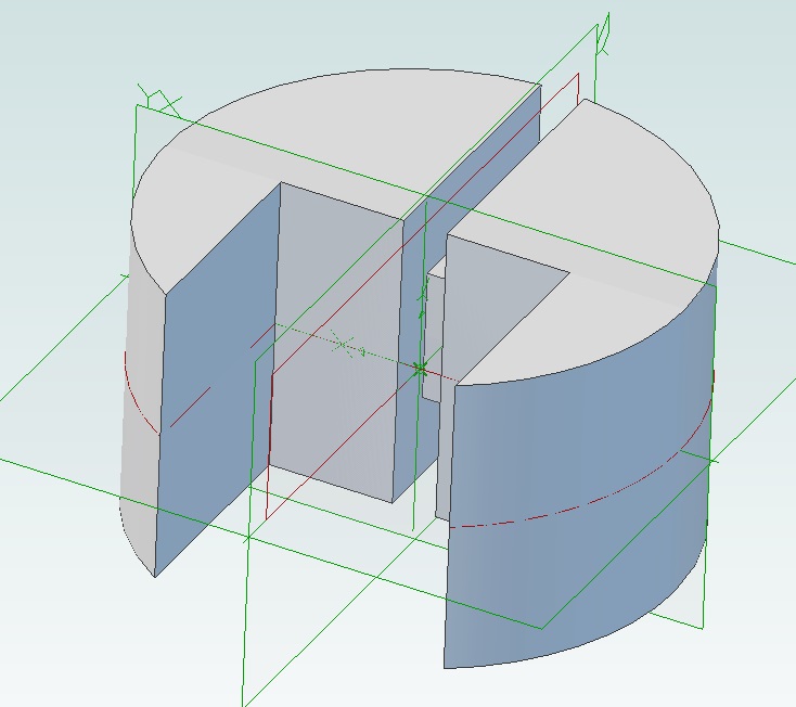

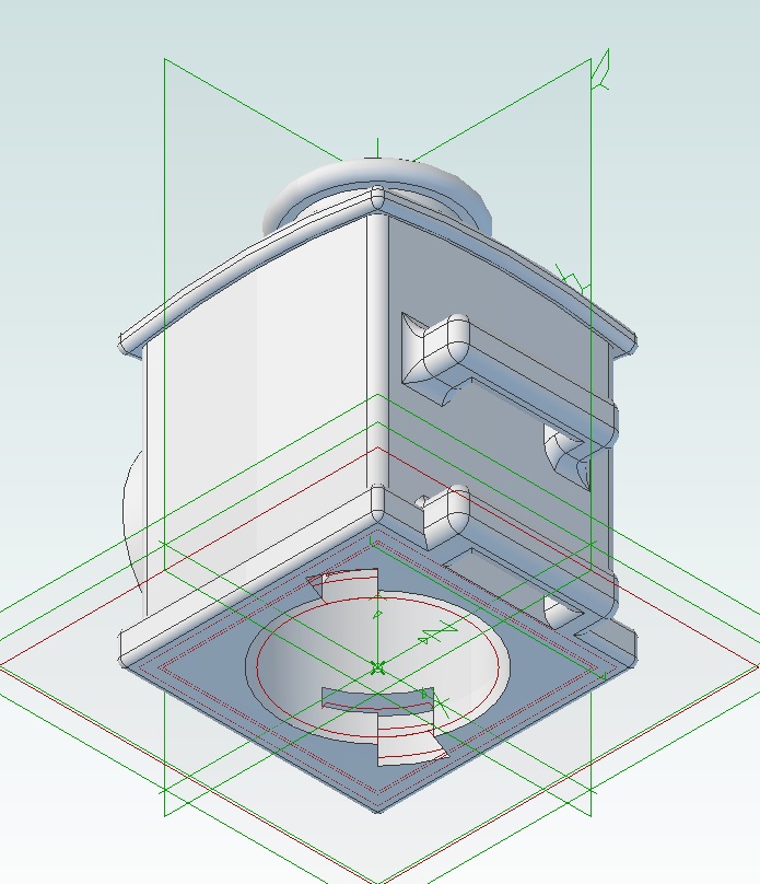

  • Hier mal 2 Screenshots aus dem CAD vom Lampengehäuse:
    Auf der zweiten Ansicht, sieht man, wie der Boden per Bajonett fixiert wird und die Aufnahme für die Halterung. Ansonsten hat das Gehäuse eine Bohrung von 7,7mm Durchmesser, 11 mm tief (die untersten 1,8mm werden für das Bajonett gebraucht). Auf der Vorderseite ist ein 3,3mm Loch, wo das Licht rausfunzelt.
    PS: Nach exakt 2h ist das Licht deutlich dunkler aber immernoch gut zu sehen.

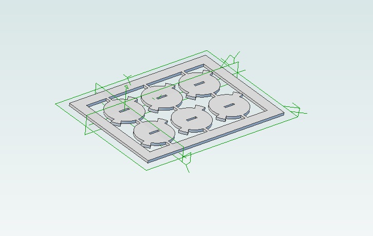

    Der Boden ist verhältnismäßig einfach aus 0,5mm 1.4301 gelasert. Da das Teil zu klein zum lasern wäre hab ich eine ganze Platine gemacht:
