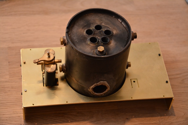

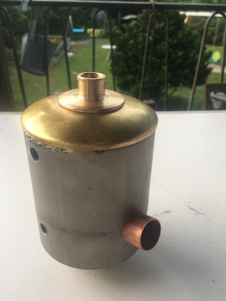

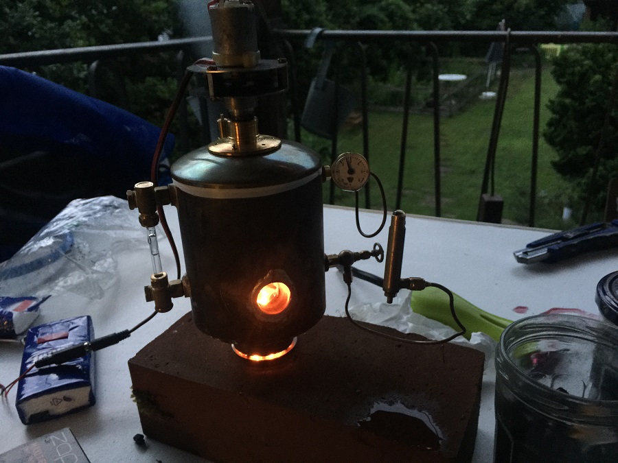

    schon seit einiger Zeit brüte ich an einem selbstgebauten Kohlekessel. Ich wollte gerne mal einen Stehkessel versuchen. Das ganze soll dann in einer Freelance-Kastendampflok mit oszillierender Dampfmaschine betrieben werden. Die Lok selber ist noch nicht im Detail geplant, erstmal muss sich herausstellen, dass der Kessel funktioniert. Hier is er:

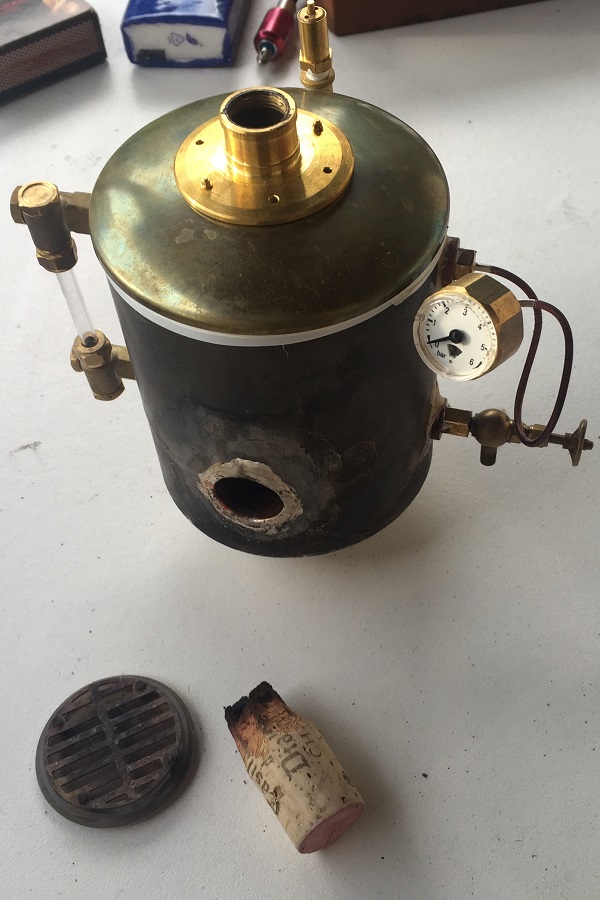

    Gestern abend zu fortgeschrittener Stunde hat er dann auch schon gezeigt, dass er Wasser kochen kann:
    Derzeit fehlt noch eine Bläsereinrichtung, der Test lief also mit Dauereinsatz des Sauggebläses. Auch die Feuertür fehlte noch, hier musste ein Weinkorken aushelfen (sicherheitshalber habe ich die Flasche dann umgehend zu mir genommen 8) ).
    Soeben habe ich die maximale Schornsteinhöhe von 26mm über dem "Deckel" ermittelt, auf den Bilder seht ihr nur den Schornsteinfuß mit Innengewinde. Mit dem SChornstein wird dann auch der Betrieb mit Hilfsbläser getestet.
    Insgesamt ließ sich der Kessel extrem stressfrei anheizen, die tiefe Feuerbüchse mit 60mm Höhe macht die Feuerführung zum Selbstgänger, genau das (wie ich es von meinen Riverdale-Kesseln gewohnt bin) wollte ich erreichen.

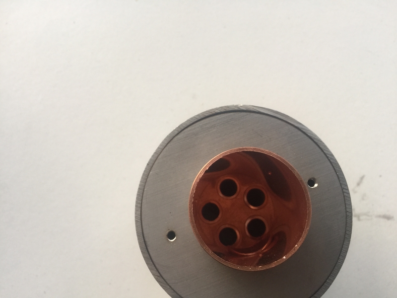

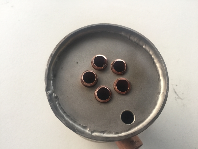

  • Hier noch ein paar Daten zum Kessel:
    Der Kessel ist aus Edelstahl/Kupfer geschweißt bzw. hart gelötet, Einlötnippel aus Rotguss (Niggel). Der Außendurchmesser beträgt 88,9mm. Die Feuerbüchse besteht aus einem Rohr 42*1,5mm und ist etwa 60mm hoch, wobei die die untersten 25mm trocken sind. Der Kessel hat 5 Rauchrohre 12*1mm. Die Feuerung findet durch ein 22*1mm Rohr statt. Dank des pflegeleichten hohen Glutbetts ist das vollkommen ausreichend.

    ich habe gestern Abend provisorisch einen Hilfsbläser montiert und siehe da, der Kessel kann problemlos aus eigener Kraft sein Feuer halten. Habe dann mit reichlich abblasenden Sicherheitsventil die Verdampfungsleistung versucht zu messen und bin auf 0,5 Liter in 35min gekommen. Da mache ich mir keine Sorgen, dass das nicht ausreicht. Nun kann mit der Konstruktion der Lok begonnen werden.

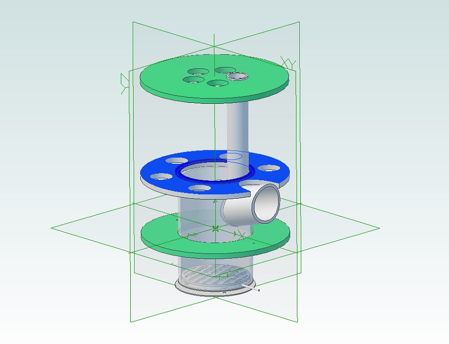

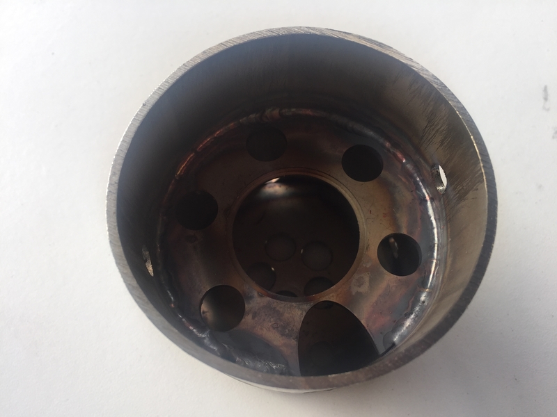

    hier nochmal das 3D-Modell über den inneren Aufbau des Stehkessels. Ich vermute aber mal, dass das Interesse an diesem Kessel aufgrund seiner untypischen Bauform eher gering ist.

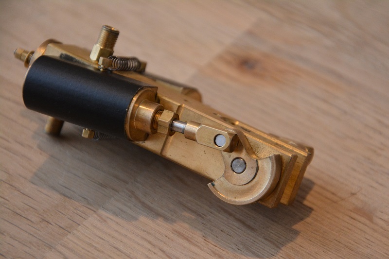

    Ich hatte ursprünglich geplant, einen Wackel-Dackel-Dampfmotor selber zu bauen. Es stellte eine schöne Finger-, Gehirn- und Fräsübung für richtige Lokzylinder dar. Da aber nun der Akkuschrauber keine Fräse ist, habe ich mir einen Dampfmotor bei Regner bestellt, da isser:

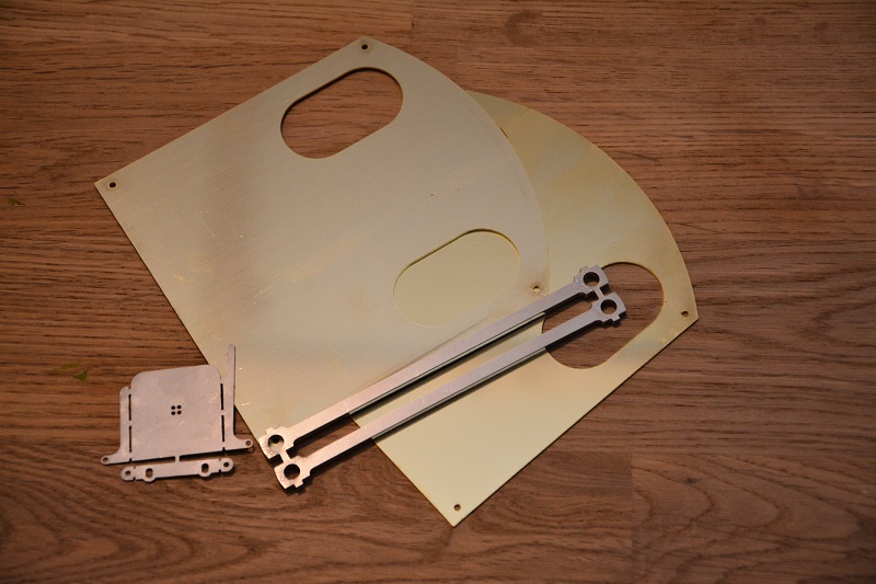

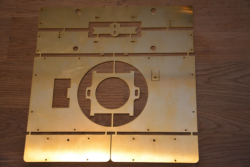

    Heute kamen dann endlich Laserteile bei mir an, die hoffentlich das Erstellen eines fahrfertigen Spassmobils ermöglichen:
    Ich werde euch hier wieder etwas detaillierter am Fortschritt teilhaben lassen. Ich hoffe, der eine oder andere findet Gefallen daran in diesem "langen, dunklen Winter". :roll:

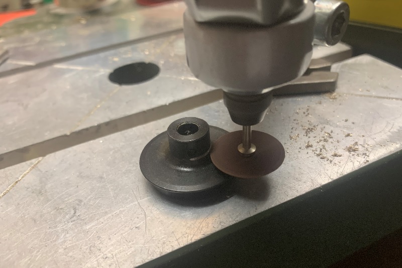

    ich habe mir Regner Easyline-Räder bestellt. Ich kannte die noch nicht, aber sie passten ganz gut vom Durchmesser her zu meinen Vorstellungen.

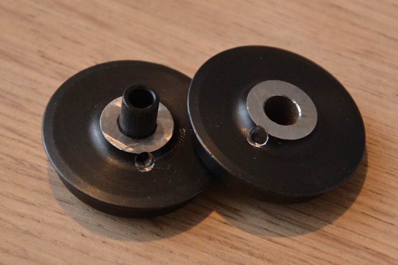

    Nun stellte ich 2 Probleme fest: Die Räder haben einen Kunststoffkern wegen der elektrischen Isolation. Grundsätzlich stört mich das nicht, aber bei meiner Lok werden die Räder recht nah an der trockenen Feuerbüchse sein. Kann sein, dass das nicht gut geht, aber das wird die Erfahrung zeigen. Das größere Problem war, dass die Räder über einen recht massiven Bund (D=12mm) verfügen. Das kollidiert dann mit der Dampfmaschine. Wie also den Bund entfernen ohne Drehmaschine? Habe es so gemacht;

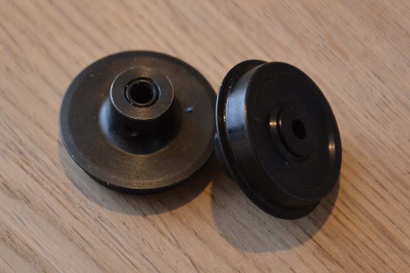

    Dann noch neue Löcher für Madenschrauben gebohrt und die Kunstoffbuchse wieder "reingeklopft":
    Ich hoffe, meine Modifikation wird dem Rundlauf nicht allzusehr schaden. Sonst muss ich später doch noch eine Ms-Buchse einpressen und die Räder auf der Achse verkleben. Das ist dann aber Tätigkeit für die Drehbank.

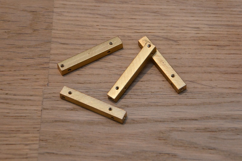

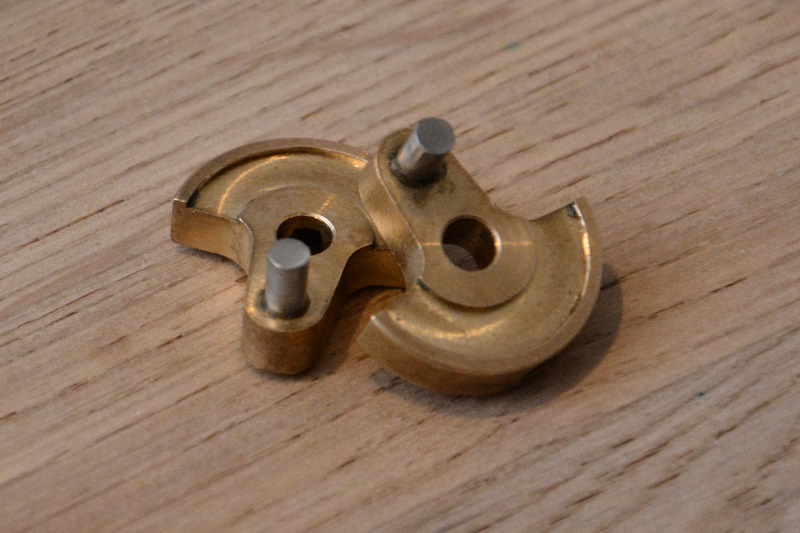

  • Moin,
    die selbe "Kürzprozedur" mussten auch die Kurbelzapfen der Dampfmaschine über sich ergehen lassen:
    Sonst passt der Antrieb nicht zwischen die Radscheiben.
    Außerdem hat Gerd mir Kurbeln gefräst (DANKE). Dem einen oder anderen Neubau des Fahrwerk für meine Riverdale Elke (Roundh. Billy). Nur die Achsbohrung wurde mit 0,5mm Aufmaß gefräst, da die Lok nur 4mm Achsen bekommt. In die Kurbeln musst ich nur noch die Bohrungen für die Madenschrauben einbringen, aber das ging mit Kellermethoden:
