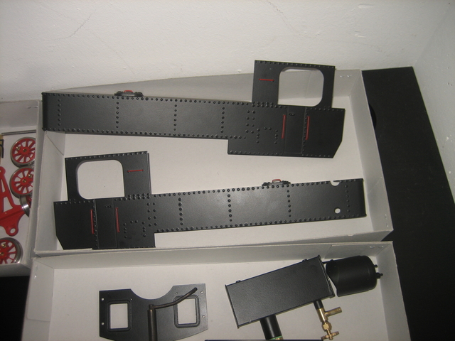

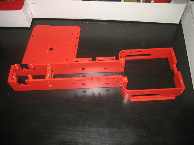

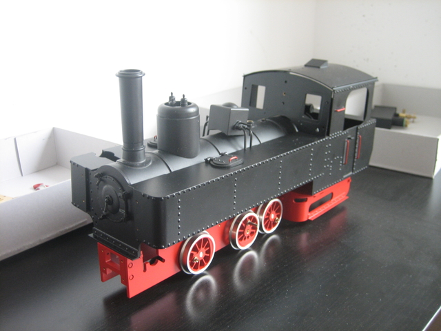

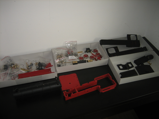

    Hier noch ein paar Fotos vom Bausatz wie ich ihn erhielt:
    Mit provisorisch zusammengesteckten Teilen:

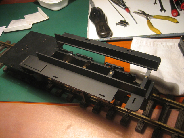

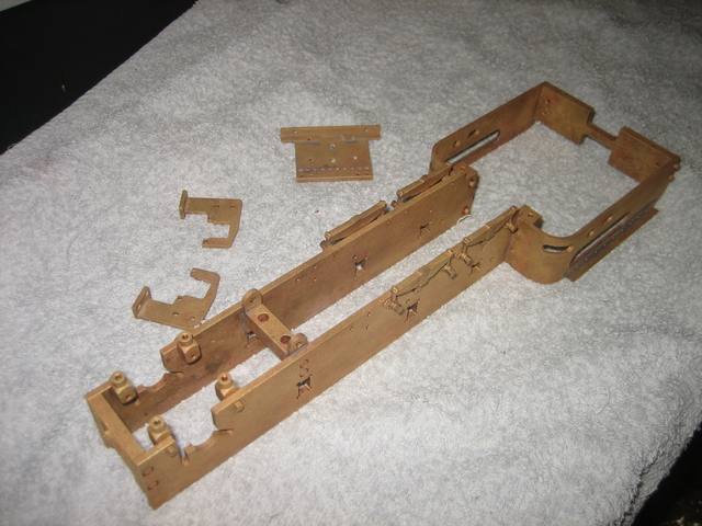

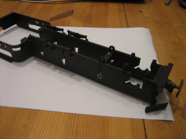

  • Begonnen habe ich den Umbau mit dem Umlackieren.
    Die roten Teile wurden abgebeizt und schwarz gespritzt.
    Hier der abgebeizte Rahmen und die Schwingenhalter:

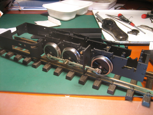

    So sieht der Rahmen jetzt aus:

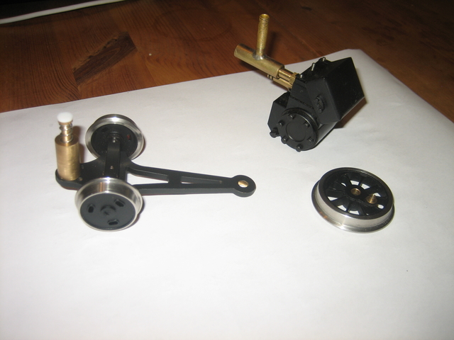

    Hier die Nachlaufachse, eines der Originalräder und ein Triebwerk. Schieberkasten, Schieber- und Zylinderdeckel sind hier jedoch, wie übrigens auch die Schrauben, brüniert.
    Ich habe hier auch die Änderungen der Nachlaufachse übernommmen, wie sie an anderer Stelle im Forum besprochen wurden.

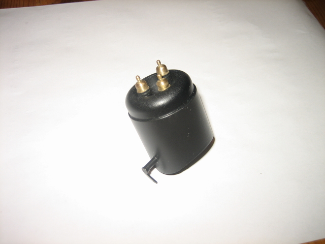

  • Des Weiteren habe ich die schwarze Farbe von den Sicherheitsventilattrappen des Dampfdomes abgebeizt und dann die zum Vorschein kommende sandgestrahlte Oberfläche mit Schleifpapier geglättet.
    Auch die Griffstangen am Gehäuse, am Führerhaus und die Griffe an den Wasserkästen wurden blank geschliffen und danach kaltverinnt.

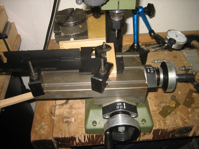

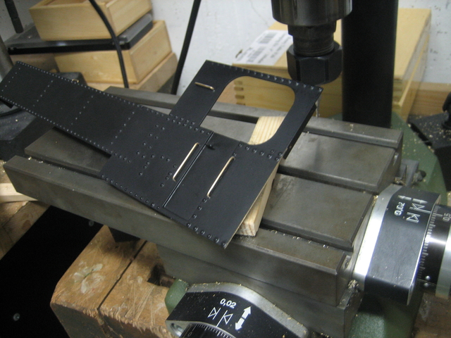

    Wie man sieht ist auch der Tender bereits abgefräst.
    Ich habe hierzu die Seitenteile zwischen zwei Holzstücke gespannt, wobei das untere der beiden Aussparungen für die Nietenreihen erhielt.
    Das Ergebnis:

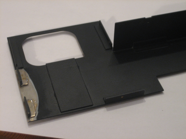

    Die vom Rucksacktender abgelöteten Winkel zur Befestigung der Rückwand wurden dann mit Hilfe einer kleine Vorrichtung, die ich baute um diese genauer positionieren zu können, angelötet. Friedl dies mit einem Widerstandslötgerät bewerkstelligt. Der Lack an der Außenseite wurde dabei nicht beschädigt.
    Die silberne Farbe der blanken Stellen auf dem letzten Foto rührt daher, dass mehr oder weniger das gesamte Gehäuseteil in das Kaltverzinnbad gelegt wurde und daher auch alle blanken Stellen verzinnt sind.

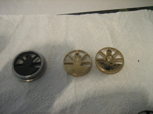

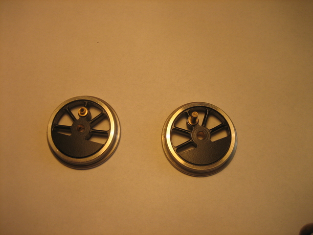

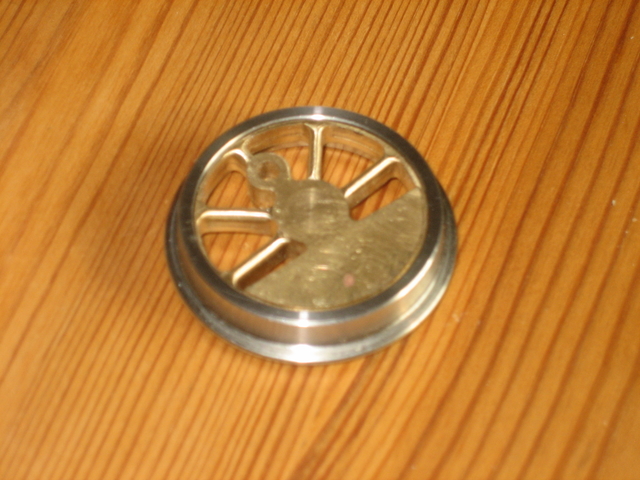

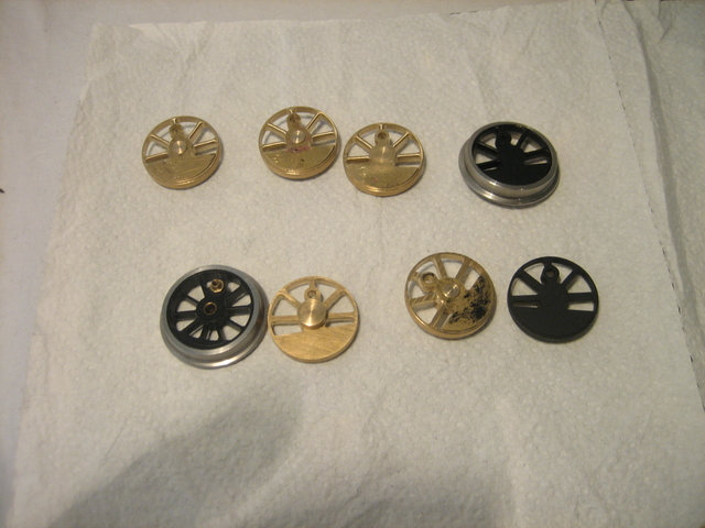

  • So, die Räder nehmen Form an.
    Der Radstern wurde mit der CNC-Fräse ausgeschnitten, dann außen überdreht und in der Mitte ein Loch gebohrt. In dieses wurde dann die Nabe eingepresst. Anschließend wurden die Speichen verrundet.
    Ein paar Speichen sind schon verrundet, bei einigen Rädern ist die eingpresste Nabe and der Frontseite noch nicht abgedreht. Links unten zum Vergleich das Regner-Rad, rechts daneben die Rückseite eines Rades.
    Nochmals im Detail:
    Nun fehlen noch die Gewinde für die Kurbelbolzen, die Bohrungen und die Gewinde für die Fixierschraube in der Nabe, die Achsbohrungen und das Einkleben der Radsterne in die Radreifen.

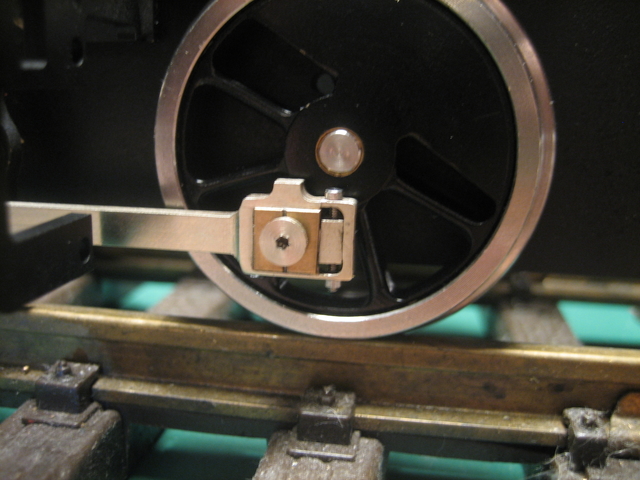

  • So, es gibt wieder Fortschritte zu vermelden.
    Die Räder sind nun lackiert und mit Kurbelbolzen versehen:

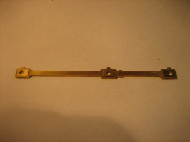

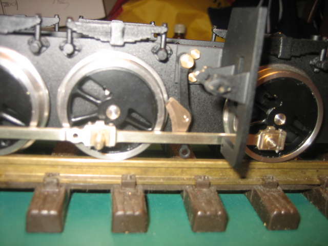

    Auch die Kuppelstange ist neu. Die Form ist viel näher am Original als die von Regner und die Lager sind auch angedeutet, die Nachbildung des Gelenkes ist allerdings noch nicht fertig:

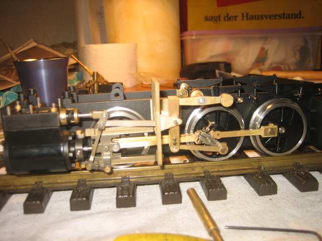

    Neben der Kuppelstange ist auch schon mehr oder weniger die gesamte Steuerung neu entstanden:
    Bis jetzt haben wir die Steuerung nur für die gezeigte Seite gefräst, sie funktioniert aber schon mit Druckluft.

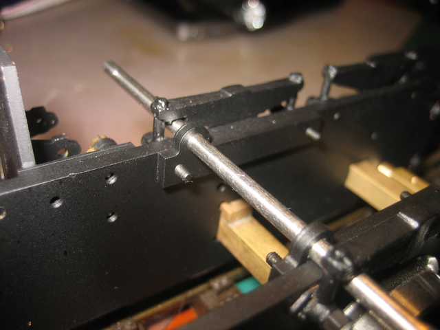

    Die Welle für die Umsteuerwippe wird, wie beim Original nun unter dem mittleren Ferderpaket durchgeführt:
    Das Lager der Kuppelstange aus Neusilber im Detail. Diese Stange hat übrigens Gottfried gemacht, die anderen werde ich fertigen:

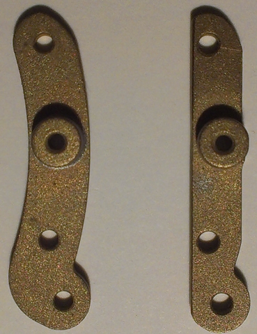

  • Hallo Marco,
    nein die Ausführung ist vereinfacht. Beim Original wird die Schieberschubstange ja nicht in der Schwinge sondern vom Hängeeisen geführt und die Schwinge ist daher weiter oben als die Schieberschubstange angeschlagen. Ich glaube Pal aus dem Forum hat das einmal originalgetreu nachgebaut. Dies ist meine erste Dampflokomotive, da wollte ich noch nicht ganz so viel ändern, da ich noch nicht soviel Erfahrung habe. Ich bin froh, dass das was ich mir überlegt habe so funktioniert. (Bevor etwas gebaut wird, wird es aber sowieso noch von Gottfried abgesegnet.)
    In der außen geraden Schwinge ist innen ein Bogen mit dem Radius der Schieberschubstange eingefräst. Das Modell unterscheidet sich technisch also defacto nicht vom Bausatz. Leider habe ich kein Bild davon, aber ich denke Du kannst es Dir auch so vorstellen. Die Schwingen werden übrigens noch etwas filigraner ausgeführt als auf den Bildern von vor einem Monat.
    Alex

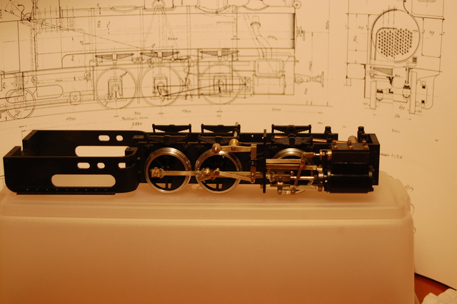

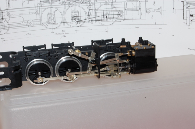

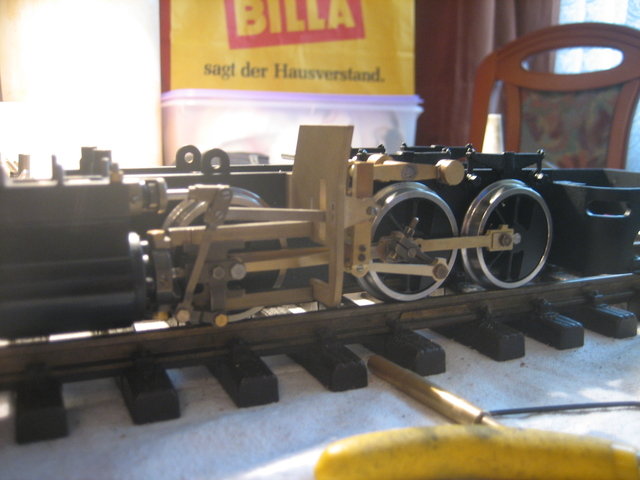

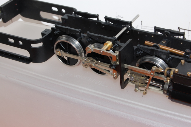

  • Es gibt wieder Baufortschritte zu vermelden.
    Das Gestänge ist nun im Wesentlichen fertig, es gehören jedoch noch ein paar feinere Schrauben verbaut.
    Aber seht selbst:
    Vorwärtsfahrt:
    Rückwärtsfahrt:

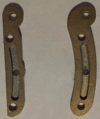

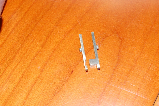

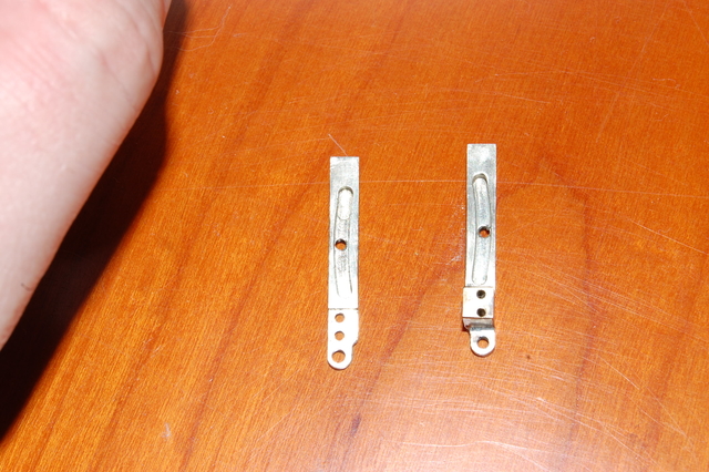

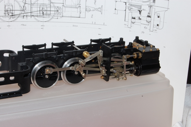

  • Weil es letztens von Marco Fragen zur Konstruktion der Schwingen gab:
    Die Fragen sind zwar glaube ich schon beantwortet, ich habe trotzdem noch ein paar Fotos davon gemacht. Sie waren so ziemlich das lästigste Teil des gesamten Umbaus bis jetzt.

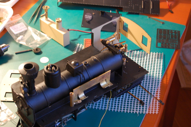

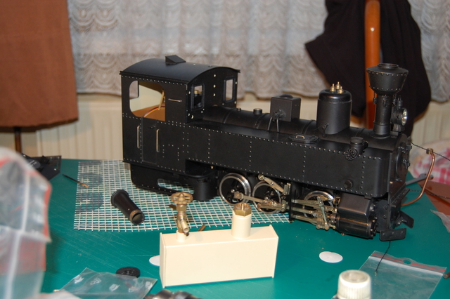

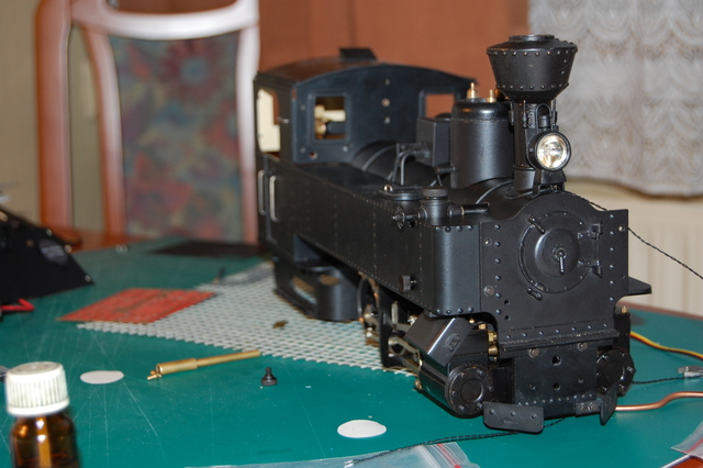

  • Langsam ist ein Ende in Sicht und man erkennt schon was es einmal werde soll. Die Lok einmal grob zusammen gesteckt:
    Von der anderen Seite sind die Akkuhalterung und das Speiseventil gut zu sehen:
    Zum x-ten Male: die neue Steuerung und die neuen Räder.

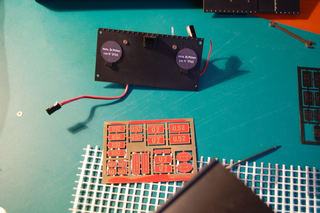

    Hier die neue Rückwand mit den Aufsteckscheiben. Die noch roten Beschriftungen werde ich schwarz umlackieren. Es wird die U2 und nicht die U1.
    Ich hoffe, dass ich bis Samstag fertig werde und die Lok in St. Pölten fahren lassen kann. Vielleicht geht es sich ja aus.
