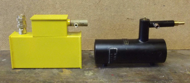

    Die DN2,7 Gasschnellkupplungen sind die, die Du schon auf deinem Gastank hast. Hier http://www.echtdampfwelt.de/ga…kupplung-mit-adapter.html mit Adapter auf M10x1, wie bei den Regner-Gastanks.
    Hier (links) mein Ersatzneubau für die Fehlkonstruktion (rechts) der Accucraft Shay, mit DN2,7 Gasschnellkupplung.
    Im Originalgastank befindet sich über den (mangelhaften) Gasregler das Ronson-Ventil, wo nach Vollfüllung erstmal Flüssiggas zum Brenner kam :W . Da half nur noch eine Überarbeitung der ganzen Gasanlage.
    Nachträglich betrachtet, wäre eine moderate Gastankbeheizung hier keine schlechte Idee. Aber in einmal mit Gas gefüllten Gastanks sollte man nicht mehr löten :S .
