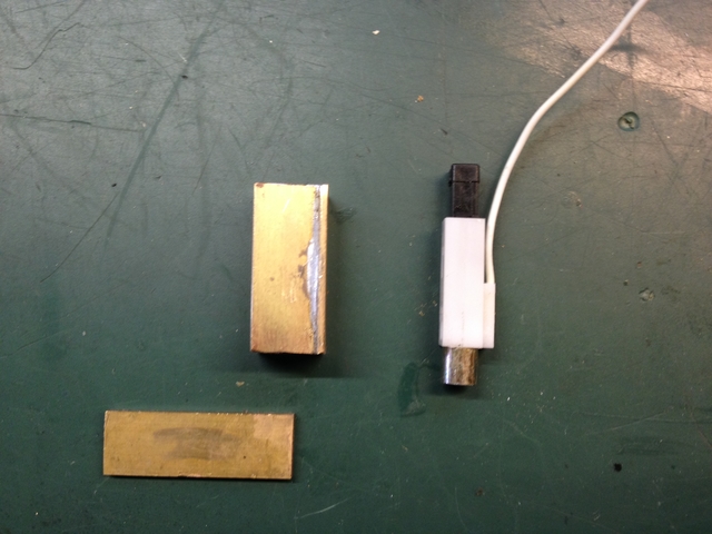

    Auf dem Bild sieht man rechts den Piezozünder, daneben die Messingteile die den Zünder halten werden.

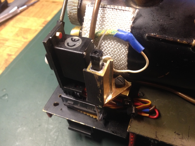

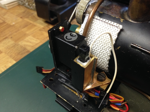

    Piezozünder in Halterung, so dass die Bedienung einfach möglich ist.
    Verbindung zum Zünddraht.

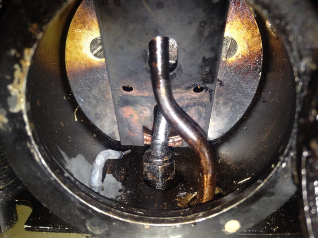

    Blick in die Rauchkammer. Den abisolierten Draht möglichst tief positionieren.

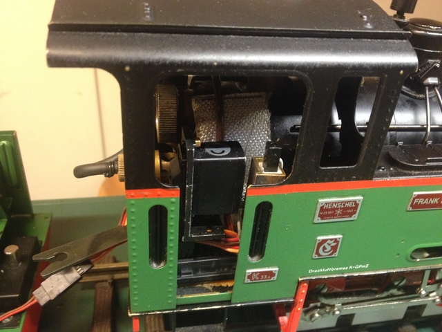

    Aufgesetztes Gehäuse.
    Ein Bild mit Funken habe ich leider nicht, die Zündung funktioniert aber zu meiner vollen Zufriedenheit.
