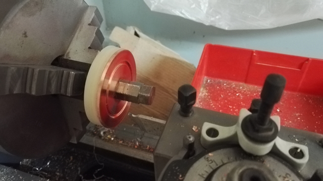

    So sind wir auf die Idee gekommen für weiche Werkstoffe wie z.B. Teflon, etc. und Sonderwerkzeuge die Meißel aus
    ausrangierten Kreissägeblättern zu schneiden:
    Natürlich sind diese für die Bearbeitung von Stahl nicht geeignet.
    Hier z.B. wurden 16mm hohe Schwerter herausgeschnitten.
    In eines wurde eine Geometrie für einen Einstich in Kupfer geschliffen.
    Für Einstiche in Teflon habe ich auch einen geschliffen, bei Gelegenheit kann ich davon auch nochmal ein Bild hochladen.
