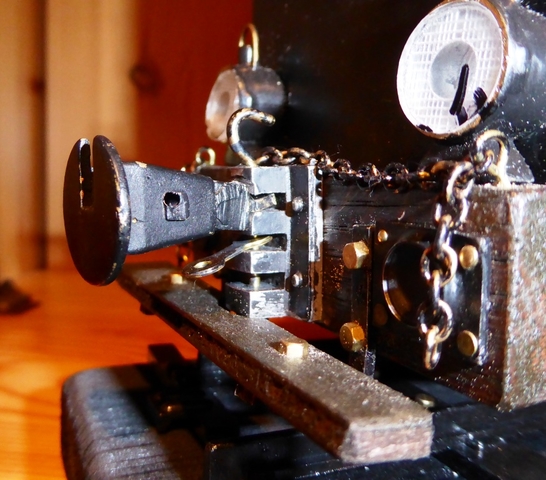

    Da ich für meine Waldbahn eine zweite Lok brauche habe ich beschlossen Otto umzubauen.
    Zuerst wurde das Gehäuse und der Gastank entfernt. Dann wurden neue Pufferbohlen und die Klauenkupplung angepasst.
    Die Teile wurden aus Sperrholz angefertigt. Das Dach aus Buchenholzleisten.
    Hier Fotos von der "ANPROBE"
    Als nächstes werden die Teile farblich behandelt. Das Dach wird mit Schindeln gedeckt.
    Fortsetzung folgt.

  • Servus Franz,
    gute Idee, daraus einen "Sir Henry" zu machen, zumal der Otto ja nicht so der Hingucker war. Mir gefällt im Gegensatz zu Gery diese gröbere zimmermännische Variante! Wenn der dann noch in Deiner gewohnten Art farblich gestaltet wird und Du ihm ein kleineres 19mm Manometer gönnst, wird das eine schöne Waldbahnlok.
    ...und ich habe gedacht, Du gibst die Waldbahnerei auf! :GR :WN
    Aber was sehen meine ollen Linsen auf Bild 1 und 4:
    Da ist milchiges Wasser, eine jämmerlich traurige Brühe im Schauglas und somit auch Kessel, wenn dem so ist, kann auch eine Spiegelung sein, dann aber zackig komplett gegen frisches Baumarkt(TE-)wasser tauschen! :M
    Dürfte momentan ja leicht auszuschütteln sein. :)
    Sehe es ja dann hoffentlich in Wels, was aus Deinem Otto geworden ist. Passende Wägen finden sich in meinem Fundus und hast selbst auch noch oder wieder??
    Ja zu den Pufferbohlen und omnifunktionalen Kupplungen noch ein bei mir bewährter Tipp:
    Der Trichter ist ACC kupplungstauglich.
    Sehe schon, da sollte einmal wieder generalgereinigt werden. Der war am Sonntag zuletzt in Aktion. So ein Foto unerbittlich....wenn meine Frau das sieht...kriege ich ein Tuch in die Hand gedrückt und die Krise. :flt: :flt:
    Der Umbau hat wieder Fortschritte gemacht.
    Der Servo für den Dampfhahn wurde neu platziert.
    Die gebeizten Holzteile.
    Einbau der Elektrik. Der Empfänger wurde unten im Rahmen angebracht.
    Die Lok ist bis auf das Dach fast fertig.
    Gery: Ich wollte für dem Umbau nur Materialen verwenden die ich zu Hause habe. Das Dach ist zwar etwas grob, dafür aber sehr stabil.
    Fritz: Das mit Wasser ist mir auch schon aufgefallen. Ich habe mittlerweile den Kessel gereinigt.
    Fortsetzung folgt
    Franz
