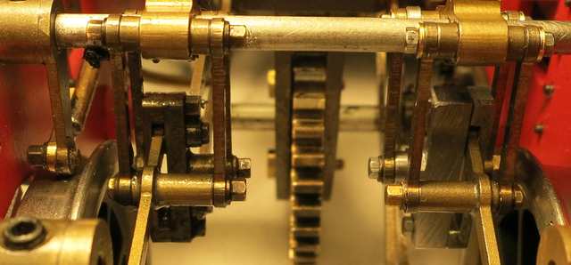

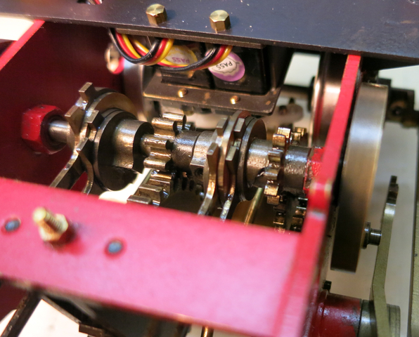

    Ende 2016 bot sich mir die Gelegenheit eine funktionsstreikende Achenseelok zu erstehen. Ich möchte euch nun gerne meine Erfahrungen mit dem Georg erzählen. Zuerst habe ich die Lok wieder zerlegt und versucht einen Anfang zur Bearbeitung zu finden. Bei der Blindwelle wurde ich dann fündig. Diese Welle ich glaube sie stammt von Manni (Vielen Dank ein super Teil) stellte das erste brauchbare Teil zum Wiederaufbau dar. Allerdings fehlte ihr das Achsialspiel und deswegen hat sie auch geklemmt.
    1. Handlung: Allen Wellen das nötige Achsialspiel geben damit sie schön frei laufen auch nachher beim heizen.
    2. Die Steuerung hat von vorne bis hinten zuviel Spiel was den Arbeitsweg des Schiebers stark einschränkt.
    Es sind Total 16 Gelenke pro Seite angefangen bei den Excentern bis zum Schieber mit 0.15 mm Spiel im Durchschnitt.

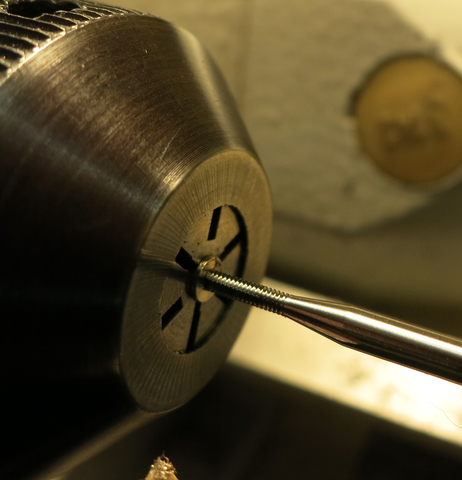

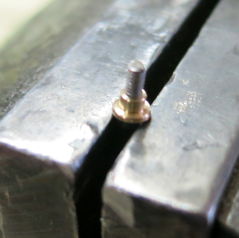

    Als erste Bauteile habe ich mich entschlossen die Büchsen der vielen Gelenke zu erneuern und zwar individuell für jedes Gelenk gemessen.
    Die original Büchsen haben ca.1.85 mm aussen Durchmesser was bei 1.4 mm Bohrung noch ca. 0.2 mm Wandstärke ergibt was beim festziehen Verformungen geben kann denke ich. Deswegen habe ich mich entschlossen die Büchsen mit 1.4 mm Gewinde zu machen, sodass sie einwenig mehr Halt haben und ordentlich festgezogen werden können.

    Ich könnte die M1.4 mm Büchsen aus einem Stück machen möchte aber bewusst die Büchse aus Messing und die Schraube aus Stahl haben. Mit dem Gewinde in der Büchse kann ich diese richtig satt anziehen und habe bis jetzt alles ohne Loctite gemacht.

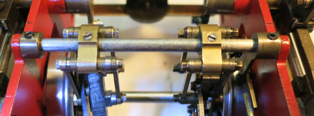

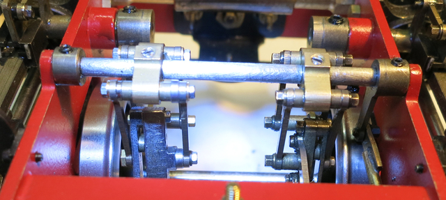

  • Hallo Dampffreunde

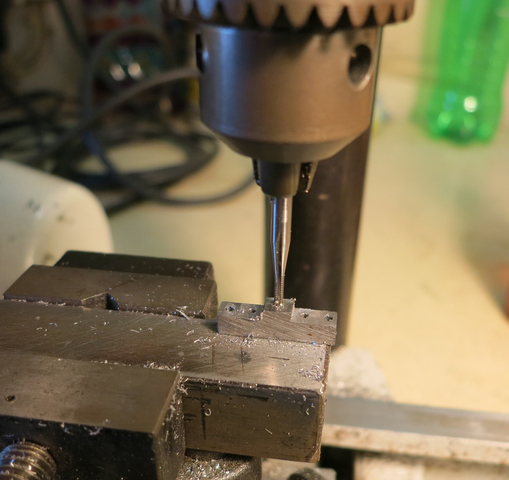

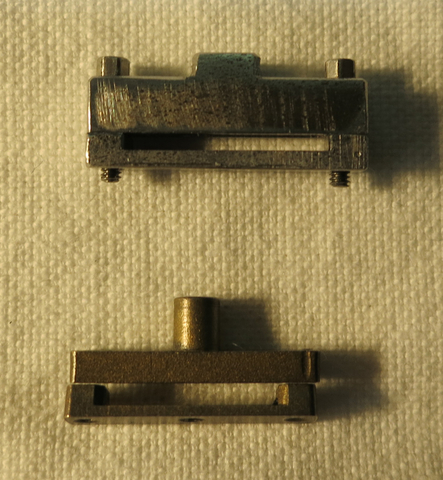

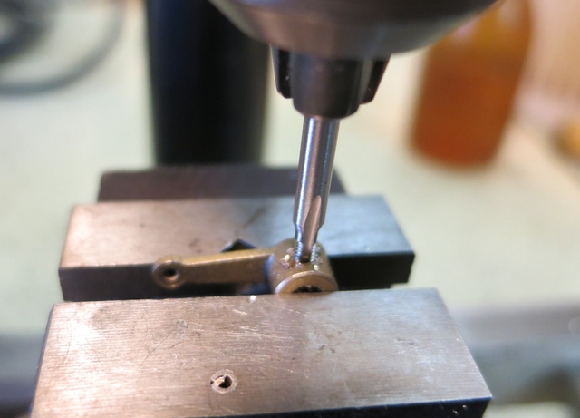

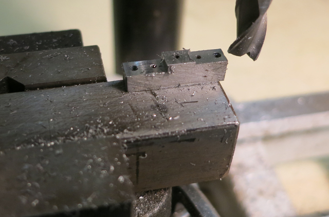

    Als weiteres Übel habe ich die Schwinge erkannt und neu gebaut sind doch die Gewinde teilweise mit nur einem Umgang zu schwach.

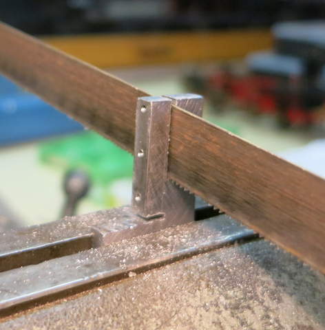

    Zuerst zeichne ich einen kleinen Handplan um sicher zu sein, dass die Schwinge nachher auch rein passt. Die Schwinge ist auf jeder Seite 1 mm länger um dem Schwingenstein mehr Ausschlag zu geben. Auch habe ich ins Pflichteheft geschrieben, dass kein Gewinde kürzer als eine zugehörige Mutter sein darf.

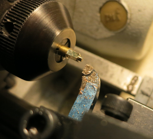

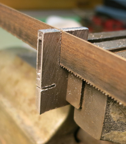

    Ich zeige hier die Fertigungsfotos um zu zeigen, dass auch mit einer Unimat 3 Maschine mit viel Spiel überall dieses Teil noch einigermassen gefertigt werden kann.
    Die Bohrungen mache ich so tief, dass für das Gegenstück bereits alles gebohrt ist. Mein Werkstück ist ein normales Flacheisen was sich relativ gut bearbeiten lässt. Danach wird die Schwingenseite ausgeschnitten.
    Ich klebe das zu bearbeitende Teil mit Sekundenkleber auf einen Vierkant und kann es so besser bearbeiten
    Die Gewinde setze ich alle am Drehbank an damit sie schön Gerade werden
    Nun wird das Gegenstück aus geschnitten und mit aufkleben bearbeitet
    Auch rückschläge wie abgebrochene Gewindebohrer sind bei mir immer wieder da. Das rausklauben brauchte gefühlt eine Stunde. :mrgreen:
    Die fertige Schwinge sieht dann im Vergleich mit dem Original etwas klobig und nicht so filigran aus. Aber sie erfüllt alle meine Vorgaben punkto Funktionalität und wie schon erwähnt von Thomas sieht es ja sowieso keiner.
    Den Schwingenstein aus Teflon kann man nicht verwenden er hat auch am meisten Spiel gehabt. Deshalb habe ich mich entschlossen diesen aus Messing zu fertigen. Da ich bei der Schwinge eine grössere Toleranz habe im fräsen konnte ich dies mit dem Mass Schwingenstein wieder wett machen
    Mann sieht deutlich die verschieden grossen Schwingen nach Einbau der ersten Seite
    Weiteres in Kürze
    finde es klasse das Du dich an so was heranwagst. Feine saubere Lösung. Und vorallem robust.
    Wünsche Dir alles Gute beim Bau und viel Freude. Die Lok wird sicher schön laufen bei der Sorgfalt die Du an den Tagst legst.

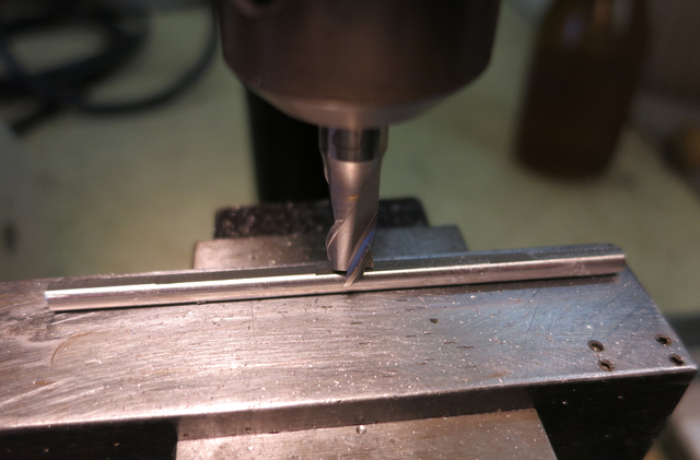

    Ein weiteres Problem stellt die Umsteuerwelle dar.Eine Feststellschraube pro Umsteuerung ist einfach zu wenig für einen dauerhaften Halt auf der runden Welle.
    Deswegen habe ich die Welle wieder mit Sekunden Kleber fixiert und eine Flachstelle gefräst.
    Den Umsteuerhebel habe ich noch mit einem zusätzlichen Gewinde versorgt
    Weiteres in Kürze

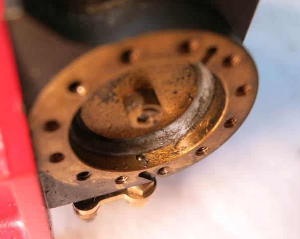

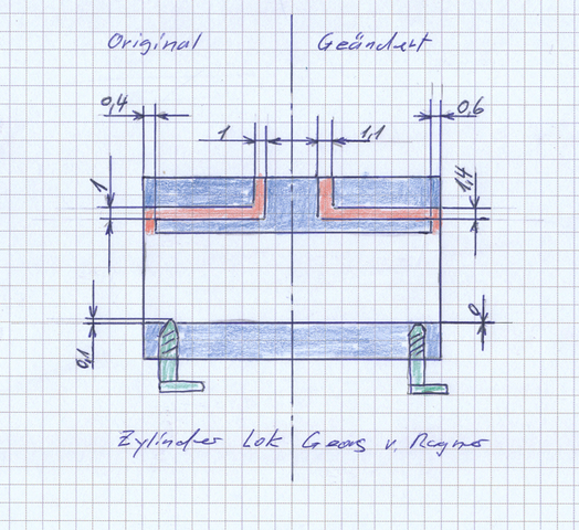

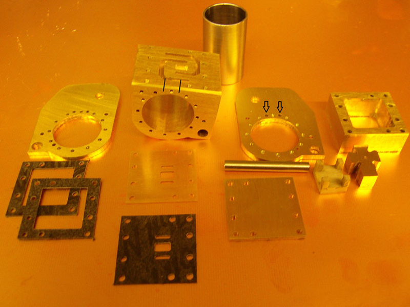

    Eine weitere Problemzone stellt die Dampfleitung vom Kessel zum Zylinder und der Zylinder selbst dar.
    Die Dampfdruckleitung ist sehr lang und hat keinen Überhitzer. Das heisst, dass eher Dampfwasser am Zylinder ankommt als schöner trockener Dampf.
    Die Bohrungen der Dampfkanäle im Zylinder haben nur 1 mm Durchmesser das kann nicht gut gehen.
    Anbei eine Skitze davor und danach

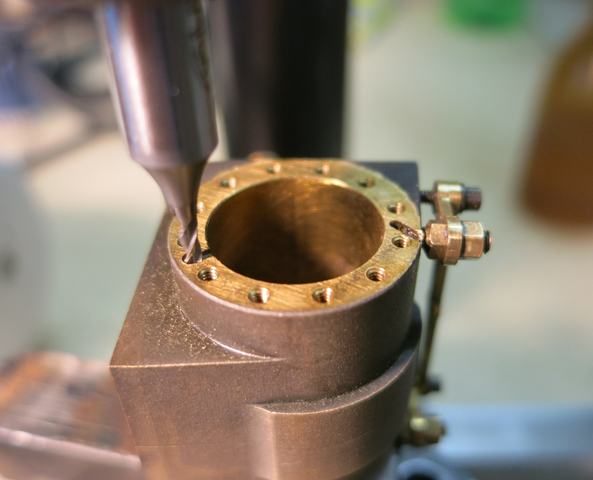

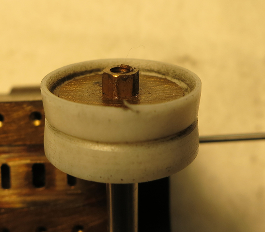

    Beim öffnen des Zylinders habe ich mit staunen den defekten Kolben entdeckt

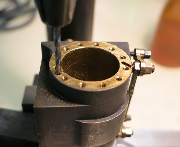

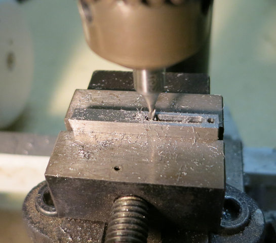

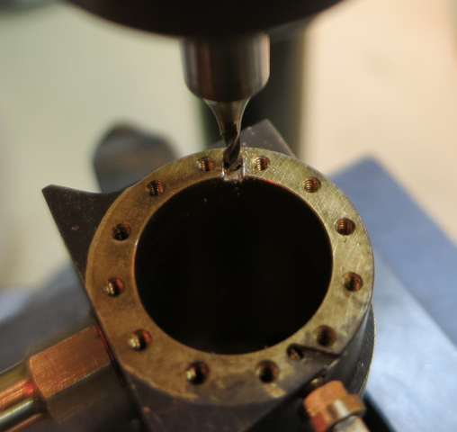

    Zuerst muss die Bohrung mit einem Fräser zentriert werden
    Ausbohren mit 1.4 mm Bohrer in Längsrichtung
    Das bringt sicher einiges aber leider ist ja die senkrechte Bohrung zum Schieberspiegel hoch auch nur 1 mm (Ich denke das wirkt wie eine Düse). Diese habe ich wenigstens auf 1.1 mm erweitern können ohne den Schiebespiegel zu ändern oder beschädigen.
    Der Schlitz von der Bohrung zum Zylinderraum ist ebenfalls nur 1 mm breit und 0.4 mm. Diesen habe ich auf 1.4 mm breite und 0.6 mm tiefe ausgefräst.

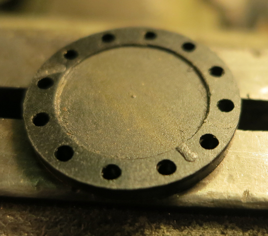

    Ein weiteres Problem stellt die Dichtung dar wird sie doch ca 0.1 mm eingepresst und verkleinert den Dampfkanal zusätzlich was beim Original praktisch einem Verschluss gleichkommt denke ich. Ich habe diese Erhebung vorsichtig abgetragen da im Kanal selber ja keine Dichtung benötigt wird.

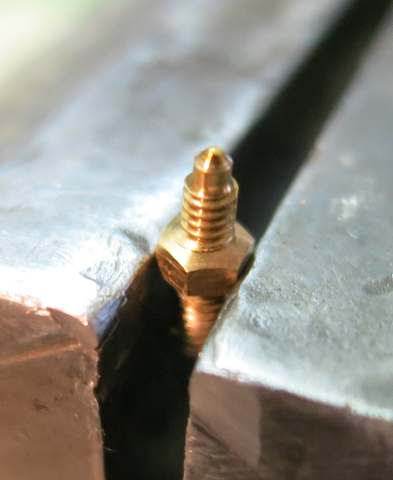

    Die Zylinder Entwässerung Schraube hat in geschlossenem Zustand ganz leicht in den Zylinder geschaut. Deswegen habe ich die Spitze leicht angefeilt so dass der Sitz beim schliessen noch gewährleistet ist
    Friedl hat mir in St. Pölten erklärt, dass der Schieber beidseitig um 0.35 mm angefräst werden soll damit das Umsteuern gut funktioniert. Ich habe bis heute darauf verzichtet da meine Schwinge durch den Mehrweg des Gleitsteines von ca 1 mm beim Umsteuern die Kanäle frei gibt.
    Ich werde mir das aber als Option im Kopf behalten und zu gegebener Zeit ausführen.

    Auch bei mir hat der nach innen stehende Entwässerungsbolzen den Kolben beschädigt.

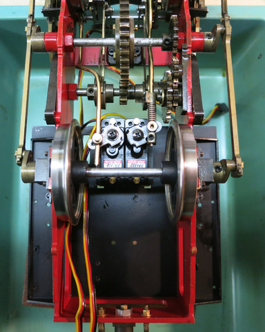

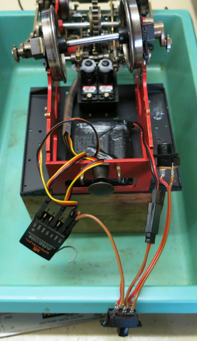

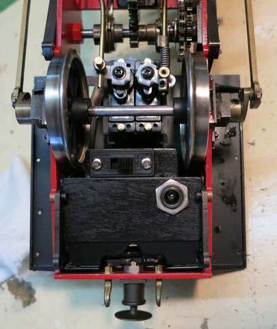

    Heute möchte ich über den Einbau der Fernsteuerung berichten. Das ist eine weitere Stressquelle welche aber beim lesen der bereits geschriebenen Berichte von den anderen Achenseelok Dampfern gelöst werden kann.
    Als erstes fällt die stark gebogene Stellstange auf. Bei ihr ist es wichtig, dass sie nirgends an den Achsen ansteht und bremst. Auch die Federn beim Servo sind überflüssig wenn man eine Fernsteuerung benützt bei der der Servoweg eingestellt werden kann.
    Ich habe die Feder nur zum schliessen der Entwässerung benützt damit ich ein bisschen Druck auf das Gewinde ausüben kann ohne das gleich das Servo abfackelt (hoffe ich :pff: )
    Die ganze Fernsteuerung hat bei mir locker in der Holzkiste von Regner Platz gefunden. Allerdings mit 3A Eneloop Akkus und einem kleineren Ein/Aus Schalter an dem die Ladepuchse direkt angeschlossen werden kann. Das reduziert den Kabelsalat sehr.
    Die Holzkiste aus/einbauen ist etwas mühsam aber sonst eigentlich sehr gefällig.
    Anbei noch ein Video was zeigt wie viel Schieberweg ich durch das erneuern der Schwinge mit mehr Ausschlag erreicht habe. Man sieht deutlich wie die Steuerung zurückgenommen werden kann ohne das die Maschine zum stehen kommt. Ich denke, dass durch den weiteren Schieberweg bei Vollaussteuerung der Ein/Auslass Kanal länger geöffnet ist und das den Effekt der besseren Füllung und Entleerung hat. Das ist aber nur meine relativ unfachmännische Meinung welche ich nicht mit Theorie untermauern kann.
