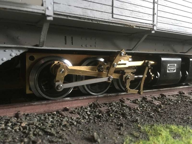

    Lange Zeit bestand der Wunsch DAS berühmte Fahrzeug der Bernina Bahn nach zu bauen, die Xrot 9213. Etwa drei Jahre habe ich jetzt mit der Machbarkeit verbracht, das Fahrwerk ist neben der Größe die Herausforderung. Alles in dem kleinen Raum und mit der gefoderten Energiedichte unter zu bringen. Mittlerweile halte ich es für möglich, deswegen möchte ich Euch es vorstellen.
    Zurück zum Anfang, bei Eis und Schnee müssen die Fahrwerke über eine gewisse Robustheit und Geländegängigkeit verfügen, um sicher einen Räumeinsatz ausführen zu können. Meine bisherigen Schneeschleudern elektrisch - Xrotet 9218 und diverse Dieselschleudern z.B. Xrotm 51 - musste ich auch diese Lernkurve erfahren.

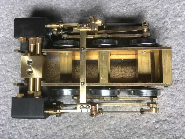

    Zum Glück konnte ich Ralph Reppingen dazu gewinnen den Live Steam Teil dazu einzubringen, da ich auf dem Gebiet absoluter, blutiger Laie bin. Das Fahrwerk der Xrot 9213 ist sehr klein, und basiert daher auf den kleinen Zylinder von Regner.

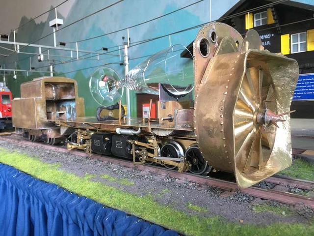

    freut mich dass Euch das Projekt gefällt.
    Nein oszillierende Zylinder sind nicht geplant, sondern die großen Zylinder von Reppingen. Nach längeren Tests waren die bezüglich vom Power und Dampfverbrauch allen überlegen. Vielleicht noch ein paar Worte zum Schneeschleudern, der Leistungsbedarf liegt rechnerisch bei 5 cm trockenem Neuschnee bei 25 Watt. Leider hat das Leslierad den miesesten Wirkungsgrad von allen Schneeschleuderarten. Ein "neumodisches " Walzenrad kommt dabei mit weniger als 15 Watt aus. Bei Nassschnee vervierfacht sich der Leistungsbedarf.
    Im Winter ist ausschließlich ein Schubbetrieb geplant, entweder elektrisch mit zwei Kessler-Zwillingen oder der Gem 4/4. Letztere ist umschaltbar von elektrisch auf Dieselbetrieb.

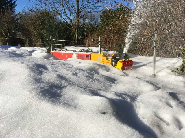

    Als Appetithappen schon mal ein Bild vom letzten Winter
    Die eingesetzte Schleuder hat einen Dieselantrieb für die Generatoreinheit, die wiederum die Drehstromschleudermotore in den Walzen antreibt. im Gegensatz zu der Dampfschneeschleuder ist es aber ein echtes High Tech Monster. Sie schleudert problemlos Nasschnee bis 26 cm überm Gleis.

    Karsten: Die Brüniglok war ein glatter Fall für Lehrgeld. Der Kunststoff schmolz schon bei 90°C und nach kurzer Zeit bot sich ein eher trauriges Bild. Daher habe ich das Projekt nicht weiter verfolgt. Nicht immer klappen alle Ideen.

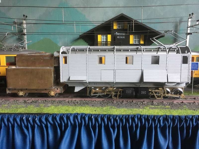

    Zoltan: Natürlich gehört der Panto nicht zur Schleuder, aber zum zukünftigen Schubtriebwagen. Im Sommer soll sie natürlich auch alleine fahren und vielleicht mal zum Showschleudern ausrücken.
    Der nächste Schritt wird der Rahmen und Fahrwerk sein - wahrscheinlich muss ich aus Gewichtsgründen - unter 7 kg - auf recht exotische Leichtbaulegierungen zurückgreifen. Anderenfalls würde sich sonst der Tender aus den Schienen heben.

    Janosch hatte mich gefragt warum ich nicht einfach den Tender beschwere.
    Leider ist das Schubkraft-Moment was eine LGB Kupplung übertragen kann begrenzt, sowie die Schubkraft der Triebfahrzeuge. Die beiden schwer umgebauten Kessler Zwillinge basieren auf den LGB Modellen. Nur durch einen völlige Neukonstruktion der Fahrzwerke und des Antriebs können sie überhaupt eine nennenswerte Schubkraft entwickeln. Etwa 8 Kg Reibungsgewicht bringen beide auf die Waage, die Gem 4/4 hat 11,5 kg mit allen Vorräten und sogar Edelstahlräder. Dort ist aber die Kupplung am Ende ihrer Kräft. Alternativ habe ich noch einen ABe 4/4 II von ESU/Kiss zur Verfügung. Der ist aber mit seinem Plaste-Getriebe und 4,2 kg sehr schnell am Ende seiner Möglichkeiten.
    Meine Strecke hat bis 60 Promille Steigung und minimal R3, mehr wie 7 kg kann ich nicht vernünftig gegen den Schnee hochpressen, dann steigt das Entglesungsrisiko ins Uferlose.
    Aber warum keine High Tech Materialien? Der Rahmen wird etwa ein Nettogewicht von 300 Gramm haben und stabiler sein wie ein Eisenblechrahmen. Ich verarbeite diese Alu Legierung recht gerne, weil es sich ähnlich wie hartes Messing verhält. Der silberne Glanz stört micht nicht.
    Den Aufbau wird ebenfalls aus dem Zeug gefertigt und von aussen mit Holzverkleidet, das blöde Räumwerk aus Messing wiegt alleine schon über 2 kg. Ich habe zwar alles auf der Drehbank abgedreht was noch eben zu verantworten war. Aber mehr geht nicht. Sonst bekomme ich bei 700 min-1 einfach nur Angst.

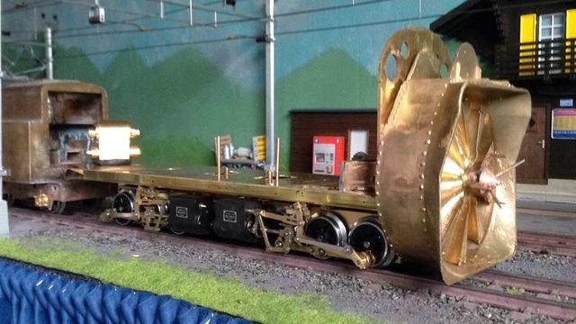

    wollte einen Update einpflegen. Mittlerweile habe ich einen neuen sehr leichten Rahmen gebaut, der einmal die sehr "geländegängige" Bewegungen der Triebwerksgruppen zuläßt und das Getriebe des Schleuderwerkes beinhaltet.
    Viele Grüße Ottmar

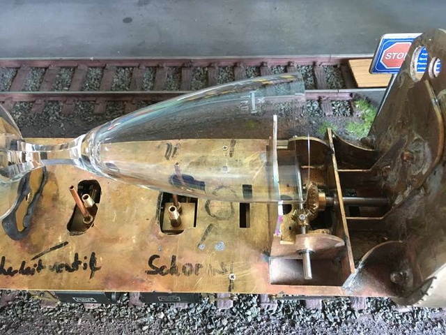

    der Modellbauteil idas Rahmens ist so weit durch und auch das definietive Getriebe funktioniert einwandfrei.
    Das Glas symbolisiert den späteren Kessel. Vorerst ist einfacher Flammrohrkessel mit Überhitzer und 60 mm Durchmesser geplant. Wenn alles funktioniert soll dann ein Kohlekessel entstehen - aber der kommt erst in der zweiten Baustufe.
    Viele Grüße Ottmar

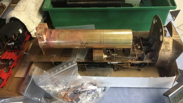

    ich möchte Euch den letzten Stand der Schneeschleuder vorstellen. Ralph hat einen Testkessel gebaut und die erste Stellprobe vorgenommen. Der Kessel ist gasgefeuert und hat 55 mm Durchmesser. Später wird dieser Kessel vollisoliert um keine Wäremeverluste zu generieren. Das Problem ist bei einer Schneeschleuder darf eigentlich keine oder sehr wenig Wärmelast in das Gehäuse übertragen werden weil sonst die Radreifen antauen könnten und dann völlig vereisen würden.
    Außerdem hat er schon an dem sehr kräftigen Schleudertriebwerk weitergemacht.

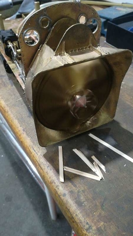

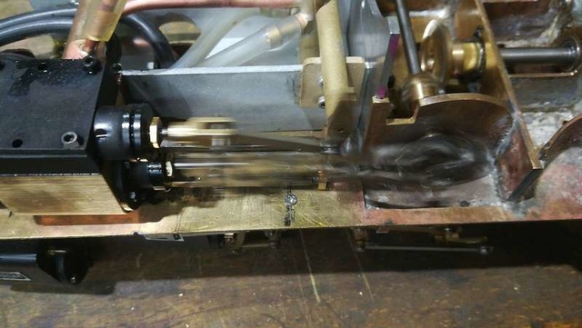

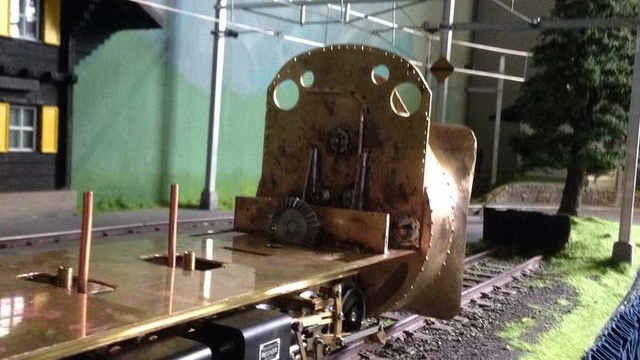

    habe lange nichts mehr geschrieben, aber ich ich möchte Euch gerne den neuesten Fortschritt vom Wochenende zeigen.
    Zum ersten Mal drehte sich das Schleuderrad, und wie. Die Rührstäbchen eines bekannten amerikanische Feinkost- und Gourmet Restaurants wurden fachgerecht zerkleinert. Zugegeben es wird noch ein weiter Weg bis zum fertigen Modell sein, aber alle Komponeten arbeiten schon mal.
    Übrigens ist aus Gewichtsgründen hat die Halterung der Dampfzylinder aus Aluminium für den Schleuderantrieb - etwas ungewohnt für die Messing verliebten Live Steamer. Aber ich muss dieses Mal um jedes Gramm kämpfen, da ist dann jedes Mittel recht, Duralu wird auch weiter das bevorzugte Material für die Schleuder werden.
    Viel Grüße Ottmar
