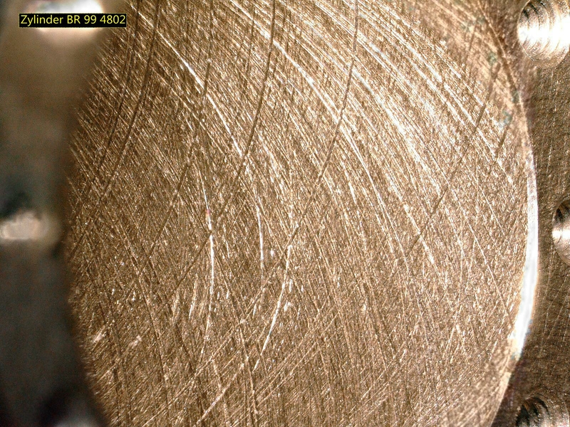

  • Hallo Dietrich,
    ja so sieht eine neue Zylinderlaufbahn mit Hohnung für den Einsatz mit Zylinderöl aus.
    Mich interessierte, wie ein mit Raufaser von innen tapezierter Zylinder aussieht und was die Optik bedeutet.
    Ich kann mir nicht vorstellen, dass es sich wirklich um eine Oberlfäche mit Erhebungen handeln kann, deshalb der Hinweis auf das Erfühlen (nicht das Bearbeiten) des Laufbahn Oberflächenzustandes mit einer Nadel.

    Aber erstmal hallo zusammen und vielen Dank an Dietrich für das Foto!.
    Ja und genauso schrecklich sehen meine Zylinder aus. Also ich halte so eine "Hohntiefe" eher als Wandschmuck geeignet, als für eine Zylinderlaufbahn mit feinmechanischem Anspruch. Ich habe die letzten Tage einen defekten Motor mit etwa 1,5 Betriebsstunden vermessen und auch fotographiert - leider bekomme das Bild nicht in den Beitrag.
    Georg ich führe gerne eine Diskussion, auch in der Sache konträr, aber dann bitte mit Fakten belegen. Aber mit Nadeln Zylinder bearbeiten und sich mehrfach in eigenen Postings widersprechen. Ich denke das macht dann keinen Sinn mehr und ich werde von weiteren Veröfflichungen hier absehen.
    Hallo Ottmar,
    wie kommst Du zu Deiner Aussage "so eine "Hohntiefe"? Hast Du sie vemessen? Welches Ra (Mittenrauwert) bzw. Rt (maximale Rautiefe) haben die Regner Zylinder. Welche Werte haben die Zylinder von Reppingen? Wenn Du möchtest, kann ich die Messungen mit einem kalibrierten und justierten CNC Oberflächenmessplatz gerne für Dich machen.

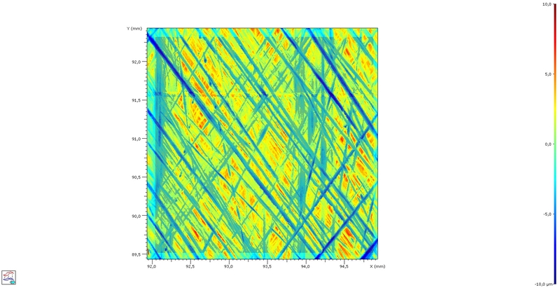

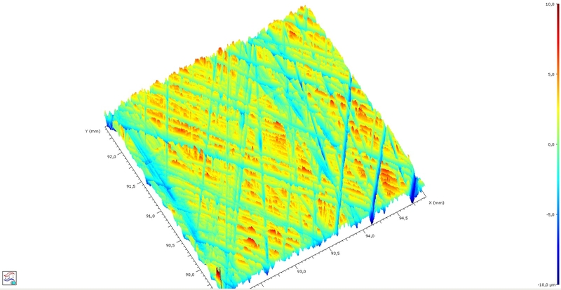

  • Moin Ottmar und alle, die an Fakten interessiert sind,
    hier mal ein Bild der Bohrung eines neuen 14 mm Zylinders von Regner:
    So sieht die Oberfläche gescannt aus (CNC Rauheitsmessgerät, Auflösung >0,8 Nm)
    Der maximale Unterschied zwischen Materialspitzen und Tälern beträgt 8,5 µm.
    Der Rauheitswert Ra liegt im mittel bei 1,4 µm. Im Vergleich dazu beträgt Ra für gängige Rollenlagerlaufbahnen 0,5 µm.
