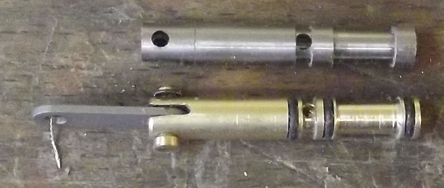

  • Hallo Gerd!
    Bei meiner Accucraft Shay störte mich der Gegendruck auch. Diese Rundschieber sind bekanntlich nicht das Dichteste.
    Da der Fahrtrichtungsumsteuerschieber genauso aufgebaut ist (oben) hab ich ihn mit O-Ringen zur Abdichtung neu gebaut (unten). Er geht nun zwar etwas schwerer, aber das stört hier weniger. Dafür läuft die Maschine schon etwas besser.
