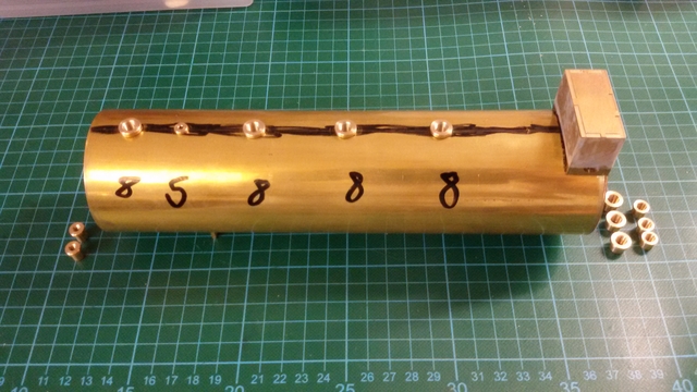

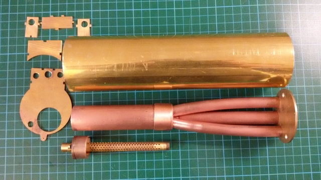

    Lange hat es gedauert bis ich mich dazu entschlossen hatte einen neuen leistungsfähigeren Kessel zu bauen.
    Die Lok hat ja durch den Einbau der Speisepumpe und des Turbogenerators weitere Verbraucher bekommen, und es war bisher immer ein Kompromiss die Nebenagregate zu betreiben. Der Hauptgrund war eine Konstruktion zu finden welche besser ist, aber die Grundlegenden Dinge nicht alle über den Haufen wirft.
    Ich habe Anleihen bei anderen Modellbauern und ihren Kesseln genommen.
    Es soll schließlich kein Kompletter Umbau der Lok werden, sondern nur der Kessel wird jetzt ohne großen Aufwand getauscht.
    Roland
    Alter Kessel
  • Hallo Roland,
    interessante Konstruktion! Ich vermute, du versprichst dir durch die Aufteilung in 3 Flammrohre mehr Heizfläche. Dabei verzichtest du aber auf Quersiederohre. Auch die Strömungsgeschwindigkeit der heißen Gase sollte durch den geringeren Querschnitt zunehmen. Ist der Kessel denn sonst identisch zu deinem alten? Ich bin auf deine Ergebnisse sehr gespannt.

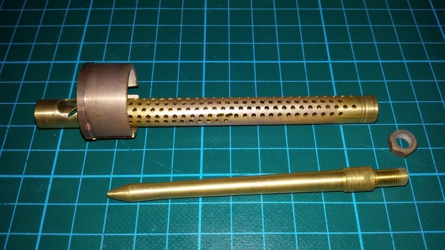

    Vielleicht auch für dich interessant, Wolfgang hat einiges an Brenner-Forschungsarbeit geleistet und uns hier zur Verfügung gestellt:
    Neue Brennerkonstruktion à la Wolfgang

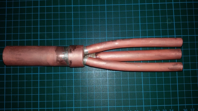

    Der Kessel entspricht sonst dem Bisherigen, nur das Flammrohr ist anders, wie auf den Bildern zu sehen.
    Roland

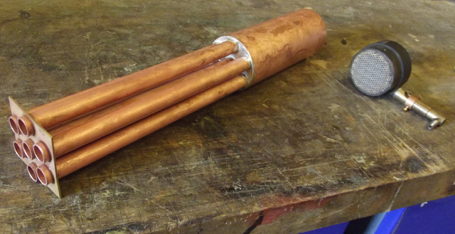

  • Hallo Roland/Arne!

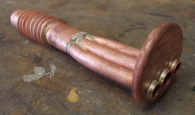

    Ich experimentier auch an Kesseln nach der Wolfschen Bauart (Flammrohr mit anschließenden Rauchrohren). Einen stationären Kessel mit 42mm Flammrohr und 7 10mm Rauchrohren habe ich schon in Betrieb.
    Hier mein aktuelles Kesselprojekt mit 22mm Flammrohr, ein 12mm und zwei 10mm Rauchrohre. Bringt zumindest rechnerisch mehr Heizfläche wie das normale Flammrohr mit 6 7mm Siederohren.
    Im Vergleich mit meinem Flamm-/Rauchrohren wirken deine dünner.
    Bei einem schottischen Schiffskessel, wo ich 7x1mm Rauchrohre verbaut habe, bin ich auf die Nase gefallen. Hätte genauso gut Vollstangen einlöten können. Effekt der wäre der Gleiche. Später habe ich erfahren, daß der Mindestquerschnitt von Rauchrohren bei Gasfeuerung 8mm (10X1) und bei Kohle 10mm (12X1) sein soll. Seitden halte ich mich strikt daran.
  • Hallo Gerd

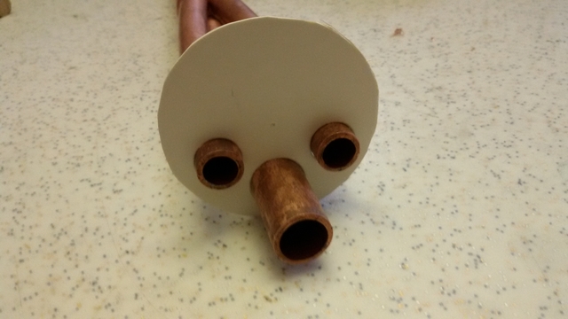

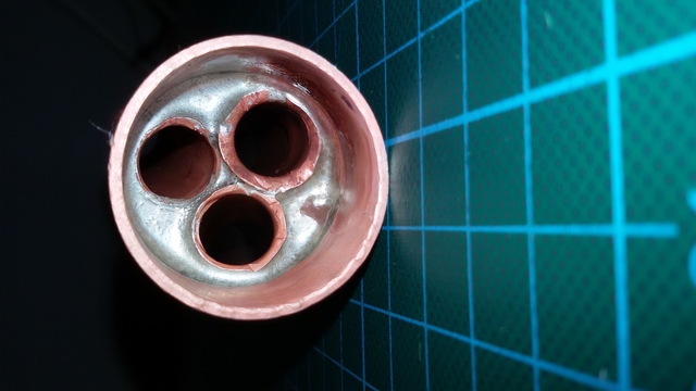

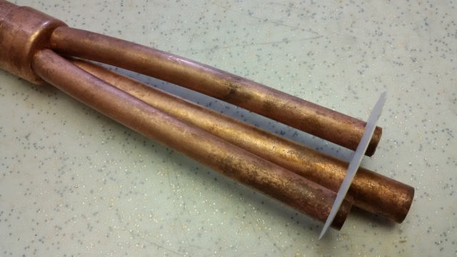

    Mein erster Gedanke war, zündet die Flamme von der Rauchkammer auch in die Brennkammer zurück.
    Ich habe ein 28mm Flammrohr und 2x 12 und 1x 15mm Rauchrohr genommen um eine gute Rückzündung zu erreichen. Ich habe einige Versuche unternommen. Außerdem wollte ich einen großen Abstand der Rauchrohre erreichen, damit keine Dampfblasen hängen bleiben.
    Gerne hätte Ich 3x 15mm genommen, dafür war aber der Platz zu knapp. Ich habe mit dem 28er Rohr natürlich das Problem des Wasserstands, welchen ich aber mit der Speisepumpe doch ziehmlich gut im Griff habe.
    Flammrohr und Rauchrohre sind jetzt fertig gelötet. Der rest wird noch dauern.
    Roland
  • Hallo Roland!
    Mit einem 28mm Flammrohr sieht das Verhältnis schon anders aus. Die Erfahrung mit den zu dünnen Rauchrohren muß ja nicht jeder machen.
    Hier meine "Krake" vom stationären Kessel. Bevor ich so etwas in den Kessel einbaue, mach ich erstmal Zündversuche. Mit diesem Keramikbrenner tut Er sich etwas schwer. Da Gas schwerer als Luft ist, zündete Er in dieser Lage (3er Reihe senkrecht) am besten, da so das unterste Rohr am tiefsten liegt. So hab ich das dann auch in den Kessel eingebaut. Eine nicht unwichtige Erkenntnis.
    Demnach ist deine Konstruktion besser als meine, wo trotzdem ein Keramik- und ein Rohrbrenner beide hervorragend zündeten.

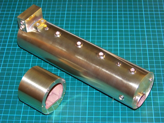

  • Hallo Selbstbauer
    Nachdem ich heute die vielen kleinen Anbauteile gefertigt habe, kam es nun zur Stellprobe der ganzen Kesselteile. :D
    Eigentlich hätte ich große Lust den Gasbrenner zu zünden und alles schnell zusammen zu löten.
    Da ich aber weiss, das Kessel löten endgültig ist, sollte man dies nie unter Zeitdruck tun. Es will alles sorgfältig gesäubert und vorgereitet sein und gut überlegt in welcher Reihenfolge man löten muss. Alles in einem Rutsch zu löten ist nicht zu empfehlen! Ich empfehle dies in 3 Sektionen einzuteilen und danach immer wieder die Bauteile neu zu säueren und zu reinigen. Bei guter Vorbereitung gibt es dann auch kein bösen Überraschungen.
    Roland
