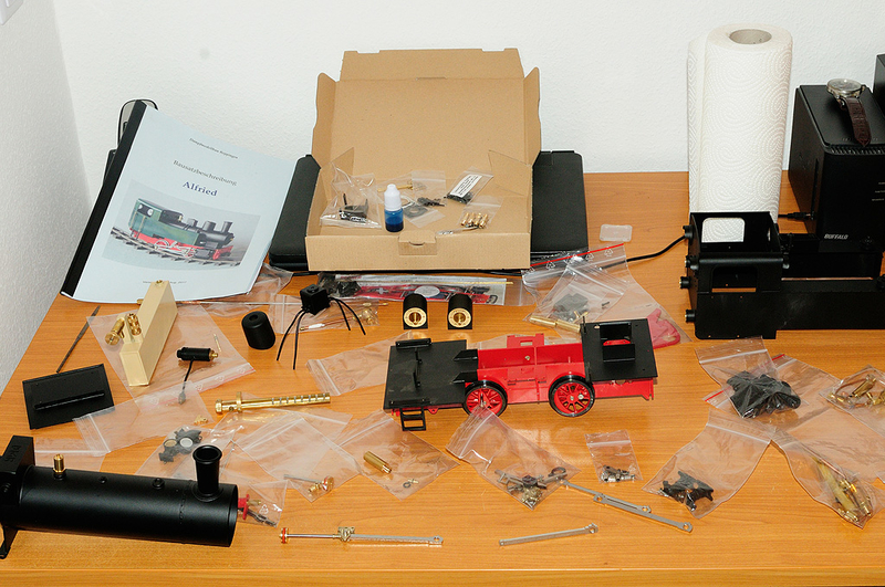

    Nach kurzer Stippvisite vor ein paar Wochen habe ich kurzerhand bei der/die/dem/das Alfried zugeschlagen. Der Preis ist mit ~1000€ für das Basismodell schon eine Ansage und die Lieferzeit von nur gut einem Monat gab letztendlich den Ausschlag sich früher als geplant eine reine Bahnhofs-/ Rangierlok anzulachen und als bislang reiner Regner-Fahrer ins "Reppingen Universum" vorzustoßen. Von vier Bahnhöfen auf unserer Strecke sind 2 davon 3-4 gleisig mit ausreichend zusätzlichem Stumpfgleis - rangiert werden kann also zu Genüge. Deshalb habe ich die Lok auch direkt mit Entkupplung sowie Pfeife bestellt. Das Ganze natürlich als Bausatz, ich will ja wissen was da arbeitet. Außerdem hat sie vorne wie hinten Dreilicht Spitzensignal schon "ab Werk". Und weil Ralph wusste dass wir hier gerne ausgiebig fahren gabs auch direkt einen größeren Gastank als normal. :flt:
    Wenn es genehm ist werde ich hier die Baufortschritte präsentieren. Mit ein Grund für die Anschaffung war auch die Schlichtheit der Lok, die viel Individualisierung zulässt. Da die Informationslage über die Ronsdorf-Müngstener-Eisenbahn recht dünn ist (von Lenz Typ i und den Barmer Bergbahn Waggons abgesehen) erlaubt mir das auch ein wenig freier zu interpretieren was ich vor das zahlreiche Rollmaterial der Bahn hänge.
    Jedenfalls: Heute haben wir sie dann abgeholt und der Bau kann beginnen. 8)

    viel ist noch nicht passiert. Erstmal habe ich mir alles noch mal im Detail angeschaut und mehr oder weniger nach Baugruppen sortiert ausgebreitet (Viel Klein"kram" ;) wie Wasserstand, Regler, Düse, Schrauben etc. außen vor).
    Dass noch keine einzige Schraube geschraubt wurde liegt daran, dass das Polieren Teil der Abmachung ist wenn man die Lok kauft. So steht im Handbuch dass Polieren und Schleifen Bestandteil der Montage ist. Mit dadurch begründet sich halt der Preis, auch darauf wird hingewiesen.

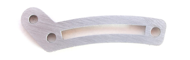

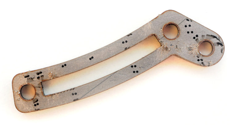

    Das Gestänge der Kulisse ist komplett aus Edelstahl und kommt so in den Bausatz wie es von der Maschine fiel.
    Zum Gestänge gibt es sonst nicht viel zu sagen. Es kommt vom Laser und ist entsprechend exakt. Konstruktionsbedingt muss das Gestänge nur eine Schraube je Seite aufnehmen bzw. nur an einer Stelle ein M2 Gewinde aufweisen, nämlich den Bolzen für die Führung in der Schwinge. Das Gewinde ist auch sauber ausgeführt.
    Um die Spuren des Lasers zu beseitigen habe ich das Gestänge flach über 500er Schleifpapier geführt. Das gebürstete Ergebnis empfinde ich als ausreichend. Spätestens nach der ersten Nacktschnecke ist es sowieso vorbei mit "Vitrinenansicht". Auf der Kuppelstange meiner 99er sammeln sich auch immer fleißig Ameisenköpfe. :(
    Teilweise, siehe erstes Bild, waren einzelne Stangen noch miteinander verbunden. Mit einem Seitenschneider habe ich dem ein Ende bereitet und mit frischer Feile die Nasen entfernt.

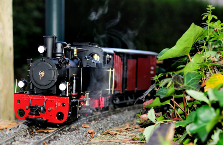

    Ich bin sehr zufrieden. Sie ist jetzt auch mit allem Drum und Dran recht bullig geworden und passt deutlich besser zu unseren Meterspurwaggons. Als reine Bahnhofslok schon fast zu schade und so dreht sie auch fleißig ihre Runden. :roll:
    (Die Stopfbuchse ist extra undicht. Das (Kamera)Auge fährt ja mit. :wink: )

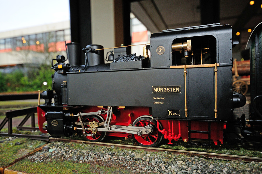

  • Feuerprobe bestanden!
    Nachdem bis tief in die Nacht noch die furchtbaren Teflonlitze (0,2mm) an die schrecklich kleinen SMD-Bi-Color-LEDs gelötet werden wollten, wurde sie dann schlussendlich doch noch fertig, sofern man das von einer Dampflok sagen kann. Frisch ausgestattet mit ihren neuen Schildern hört Alfried nun auf Müngsten und fuhr heute zum ersten Mal vor Publikum bei der Modellbahnmesse in Kerpen auf der Anlage von Ralph Reppingen.
    Mit zeitweise 40 Achsen am Haken durfte sie zeigen was sie kann und hat mit ein wenig Schleudern auch die Steigung gemeistert und mein Neffe sich als fähiger Lokführer nicht nur für Regner bewiesen - gerade bei Steigungsfahrt!
