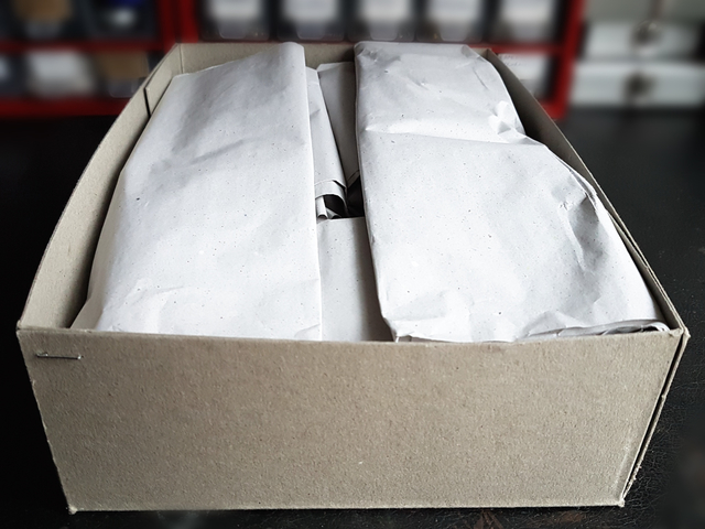

    Das Paket kam mit DHL an und sah nach Entfernen des Außenkartons aus wie bisher immer:
    Innen war alles wieder sehr sorgfältig in großen Seidenpapierbögen verpackt.
    Das war auch notwendig, denn das Paket hatte außen einige Dellen und Knautschern aufgewiesen, als Beweis, dass sich DHL leider immer weniger um Aufschriften wie "Fragile" usw. kümmert.
    Ich habe einige Situationen auf der Straße erlebt... also ich möchte kein Paket in DHL-Händen sein!

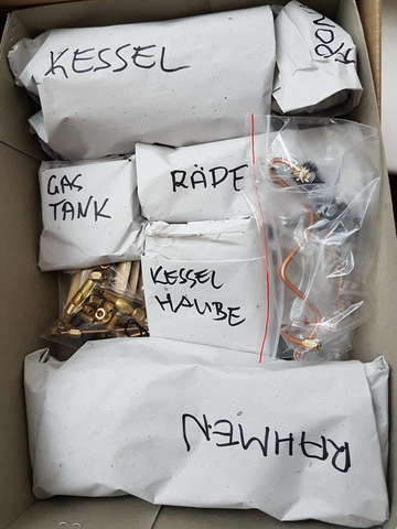

    Die gewohnte, nummerierte Lippensäckchen sind sorgfältig soriert. Ich habe sie noch nicht durchgeschaut, dafür fehlt noch die Feinmotorik...
    Aber ausgepackt, neu verpackt (mit weniger Seidenpapier...) und beschriftet wurden die Teile schon:

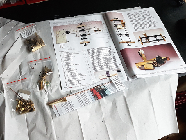

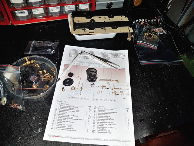

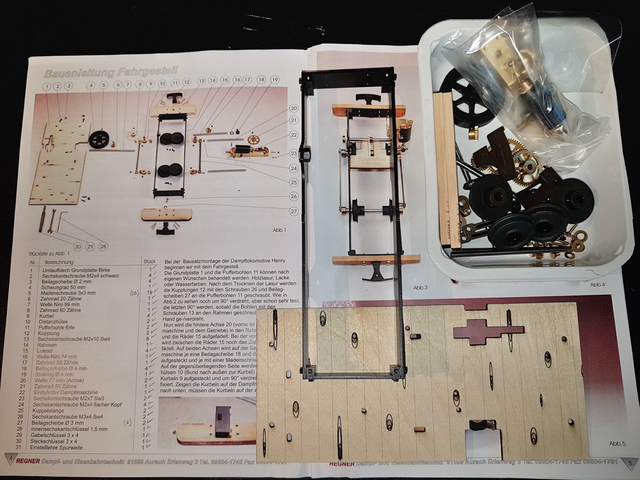

    Ich habe ein wenig ausgepackt, um die Stücklisten zu vergleichen:

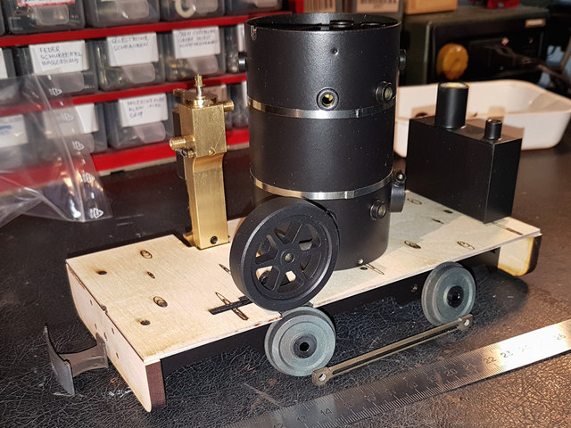

    Dann habe ich eine erste Stellprobe gemacht, um überhaupt die Proportionen mal abschätzen zu können:

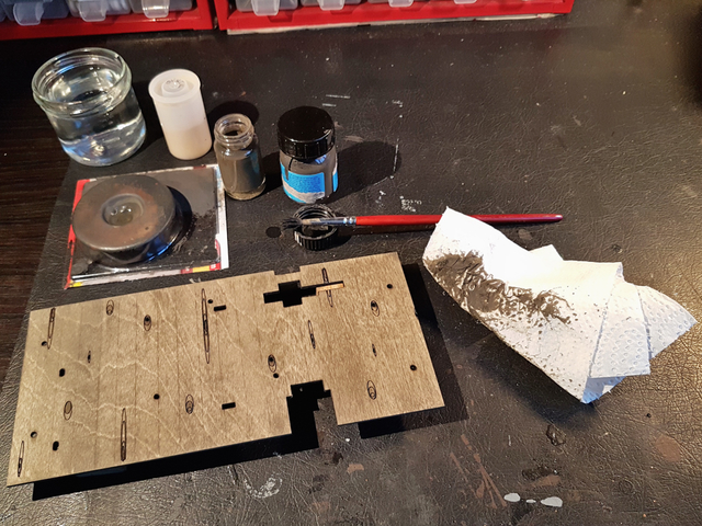

    Die hellen Holzteile müssten ein wenig mit Lasur behendelt werden, damit sie nicht so leuchten.
    Vom "Steag-Dreck" wurde mit etwas zusätzlichem Okker eine Lasur verdünnt und ausprobiert:

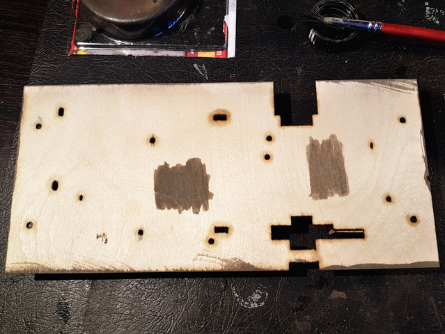

    Bei den Pufferbohlen sieht man auch gut den Unterschied:
    Die Grundplatte sieht so etwas morscher und somit viel "echter"aus:

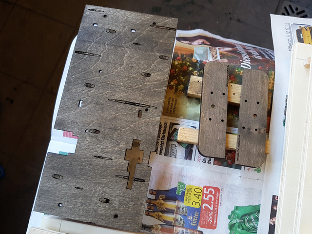

    Nach dem Trocknen kamen noch einige Schichten klaren Mattlacks drauf, um es "wasserdicht" zu bekommen:
    Es wird dann im Betrieb sicher schön ölig-dreckig-rußig werden...

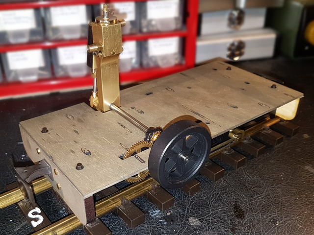

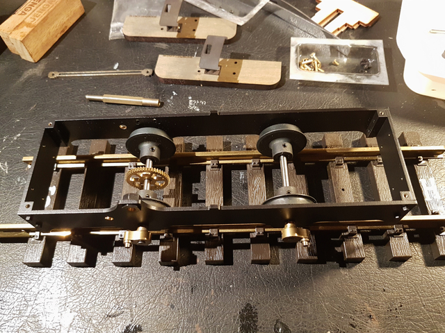

    Gestern haben wir das Fahrgestell zusammengebaut, und die Maschine bis zum "Kalten Endzustand" gebracht.

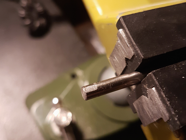

    Ich pflege entgegen vieler anderer Kollegen (denn es kann auch Nachteile haben) die Achsen in genauer konter-90° anzufeilen, damit sich die Kurbel nicht verdrehen:
    Dann wurde die hintere Achse in den Rahmen geschoben (mit einem Tröpfchen Öl natürlich...), die Räder aufgefädelt, und die Kurbeln festgeschraubt.
    Distanzhülsen und 4-mm-Beilagscheiben sichern ein wenig Spiel, damit sich alles leicht dreht.

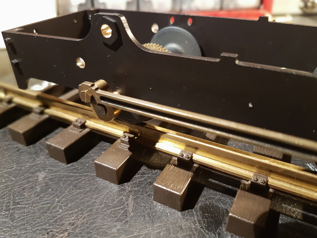

    Der Radabstand wurde mit der Spurlehre eingestellt und die Räder wurden festgeschraubt:

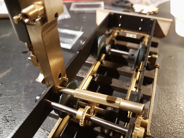

    Dann kam die vordere Achse, genau so, mittig das Antriebszahnrad:
    Die Kuppelstangen wurden montiert und justiert, damit ein schöner weicher Lauf gesichert ist:
    Dann wurden die Puffer an den Pufferbohlen montiert und diese angeschraubt.
    Dann wurde die Dampfmaschine provisorisch aufgesetzt, der Achspiel eingestellt, damit ein leichter Lauf gesichert ist, und dann die Maschinenfixierschrauben festgezogen:

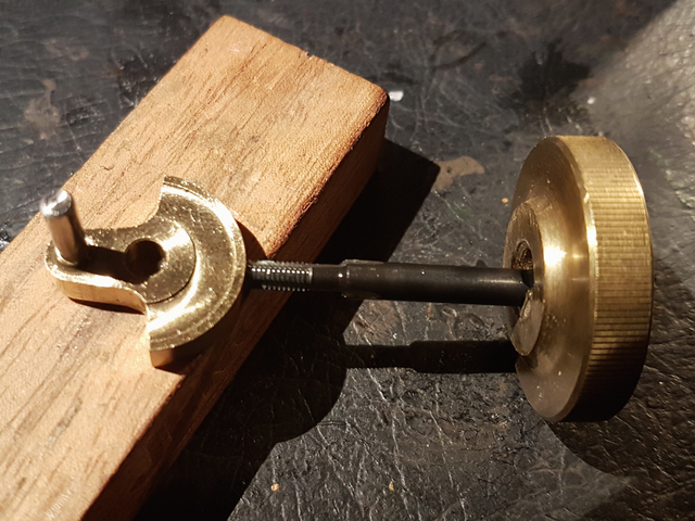

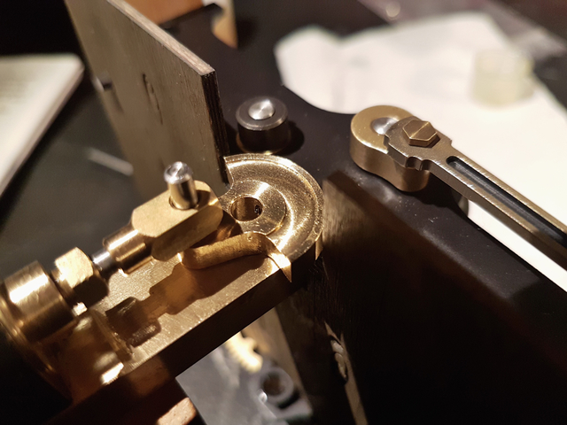

    Dann kam ein kleines "Zwischenspiel", denn der Schinkenkurbel wollte die Madenschraube nicht akzeptieren.
    Es hat sich herausgestellt, dass das Gewinde im Schinken nicht tadellos gebohrt war (und ich habe das vorhin versäumt, zu kontrollieren...).
    Also Schinken ab, und Gewinde nachbohren:
    Dann Bodenbrett montieren und Schinken wieder drauf:
    Nach festziehen der Schinkenschraube und Paaren der Zahnräder wurde noch das Schwungrad montiert:
    Nach ordentlichem Ölen-Putzen-Einreiben war dann die Kaltprobe mit der Luftpumpe erfolgreich:
