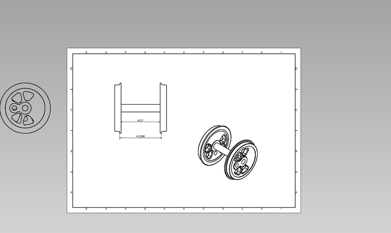

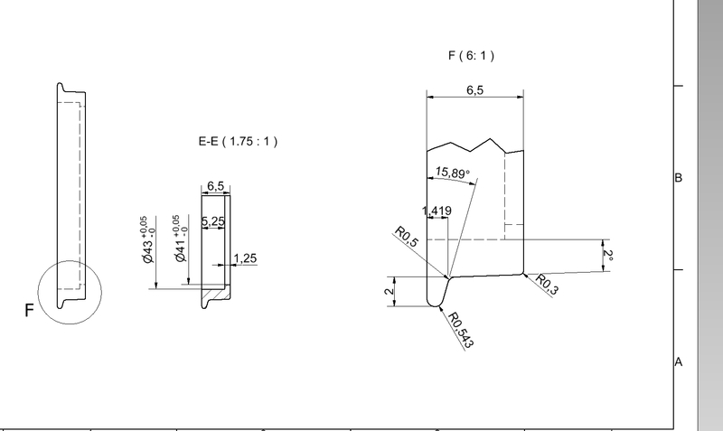

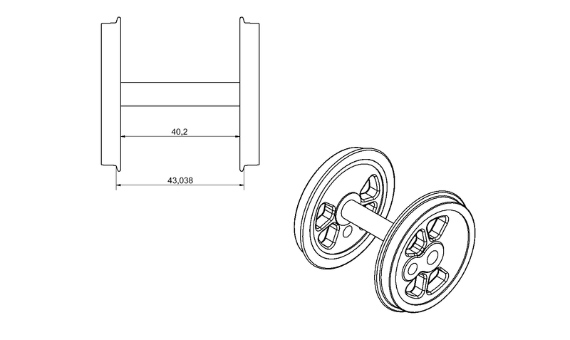

    Darf ich euch bitten mal einen Blick auf die Zeichnungen zu werfen und falls ich was übersehen habe, mich das wissen zu lassen.

  • Hallo Florian,
    man kann die Masse in der Zeichnung nicht lesen, zu klein...
    Die Spurkranzhöhe sollte nicht höher sein als das Schienenprofil, bzw. Schienenherz
    der Weichen (siehe LGB-Räder, Uebername: Pizzaschneider),
    wichtig ist die Verrundung von Lauffläche zu Spurkranz.

  • Hoi Ernst,
    kaum hatte ich die Sache abgeschickt war ich mir nicht mehr so sicher ob das überhaupt noch lesbar ist. :oops:
    Kann die Sache allerdings erst am Montag nochmal überarbeiten da die Datei in der Bude auf dem CAD ist.
    Wie auch immer, die Höhe des Spurkranz ist 2mm was so ein Mittelding zwischen Massstäblich und "Pizzamesser" ist, rsp. am oberen Limit der G1MRA-Norm ist, wie auch der Übergangsradius und die Spurkranzbreite.
    Die Gesamtbreite des Radreifen ist etwas über der Norm, ist aber der Betriebssicherheit einer Feldbahnlok sicher zuträglich.

  • Hallo Florian,
    ich würde den Uebergang der Lauffläche zum Spurkranz mit R=0.9 statt R=0.5 verrunden,
    aber es ist dein Entscheid. Je "eckiger" dieser Uebergang, umso eher klemmt es in den Kurven wurde mir mal gesagt.

  • Hoi Ernst,
    den Übergangsradius von 0,5mm habe ich einfach mal aus der G1MRA-Norm übernommen, da ich keine aussagekrägtigen Angaben über gebräuchliche Konturen von Schienenprofilen finden konnte.
    Die Radreifen sind ja noch nicht gedreht, kann das so also noch gut ändern.
    Für ein ruhiges, verlust- und verschleissarmes Abrollen ist die Punktberührung von Radreifen und Schiene erwünscht. Das von dir erwähnte Klemmen bei "eckigem" Übergang tritt dann auf wenn, wie gesagt, der Übergangsradius fehlt auf dem sich die Punktberührung kontinuierlich verschieben kann, sondern der Spurkranz zum Abrollen auf der Kopffläche auch noch flächig auf der Innenseite des Schienenprofils reibt.
    Die "Pizzamesser"- Profile die wegen u.a. ungefederten Fahrwerken nötig sind, verstärken diese Erscheinung noch.
    Beim grossen Vorbild, z.B. Tram mit sehr engen Kurven, versucht man mit Spurkranzschmierung der Sache entgegen zu wirken. Für ein sicheres Fahren mit immer höheren Geschwindigkeiten ist ein möglichst korrektes Schienen- und Radreifenprofil Vorraussetzung. Dafür wird ja auch erheblicher Aufwand für das Nachprofilieren von Radreifen rsp. Schleifen von Schienen betrieben.
    Hoffe das war jetzt nicht zu kompliziert. :oops:
