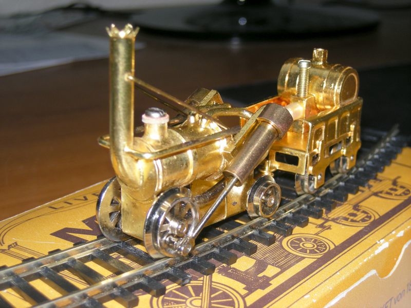

    ich hatte das Glück, diese kleine Rocket bei Ebay zu ersteigern. So als kleines Weihnachten.
    Die Lok bekommt ein ziemliches Tempo drauf. Sie macht ihren Namen alle Ehre. Auch ist sie schon selber angefahren. Schon genial die Maschine.
    Nur leider bekomme ich den Benner nicht richtig zum Heizen. Funktionieren tut es nur, weil ich mit der Kanüle ein paar Tropfen auf den Docht gebe. Obwohl der Saugfaden aus dem Tank schön getränkt ist, will er nicht brennen. Auf den Videos auf YouTube funktioniert der Benner wunderbar. Wie könnte ich dieses Problem lösen?

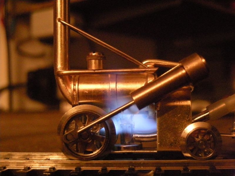

  • Hallo Beat,
    ich habe den Brenner noch einmal auseinander gebaut, alles durch geblasen und wieder zusammen gesetzt. Als Docht ist eine Asbestschnur mit geliefert. Damit habe ich den Brenner nicht zum Laufen bekommen. Dann habe ich aus meinem Fundus, einen Glasfaserdocht genommen. Jetzt läuft der Brenner.
    Jetzt ist sie schneller wie eine Rocket. Sie wird mit jeder Runde schneller und fliegt von den Schienen.

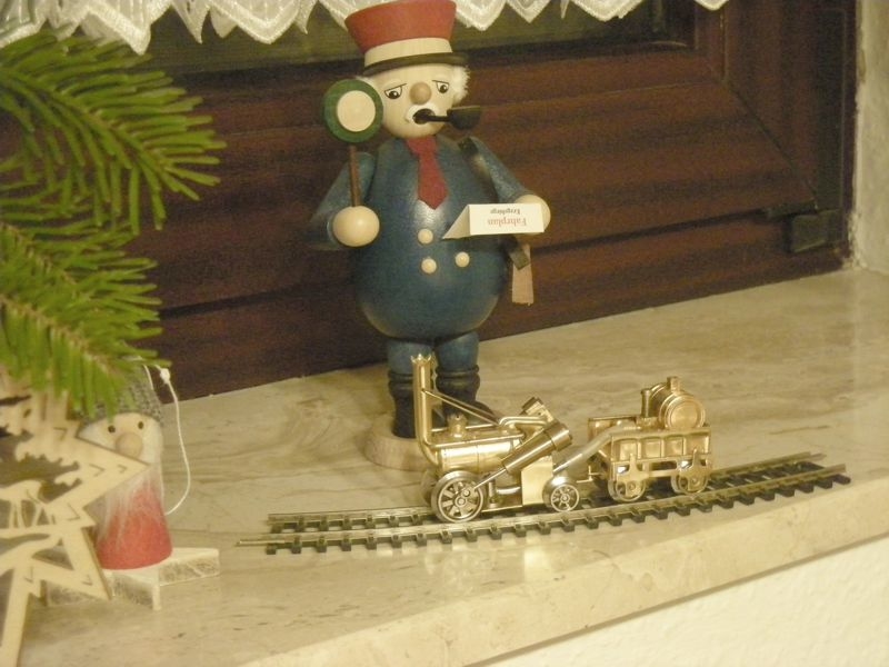

    Nun musste ich sie erst einmal für die Weihnachtsdeko her geben. :mrgreen:
