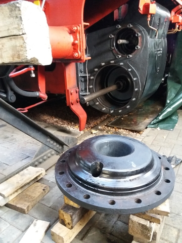

    Ich habe ein (vermeintlich einfaches) Problem. Ich möchte bei einer Lokomotive mit Regner Zylindern die Kolbenstangenstopfbuchsen erneuern und bekomme die alte Dichtung einfach nicht heraus, weil der Spalt so dünn ist und ich mit keinem Werkzeug dazwischen komme. Wie macht Ihr das? Nehmt Ihr den Zylinderdeckel ab?
    Den Zylinderdeckel möchte ich eigentlich nicht abnehmen weil ich befürchte, dass die Dichtung dann kaputt geht.

    ich befürchte einen der beiden Deckel müsstest Du entfernen, damit du die Kolbenstange aus dem Weg bekommst und die Teflonbandreste sauber entfernen kannst.
    Ich nehme immer eine Stemmeisen und eine Hammer. Ein vorsichtiger Schlag auf das angesetzte Stemmeisen und der Deckel sollte sich lösen.
    Anderseits stellt sich mir die Frage, warum die Stopfbuchsen erneuert werden müssen. Kondenswasser darf da gerne heraustropfen und wie Du schon festgestellt hast, ist der Spalt zwischen Kolbenstang und Brillenschraube recht eng, so dass der mögliche Dampfverlust sich in Grenzen halten sollte.
    Wenn Du mangelnde Leistung festgestellt hast, macht es auf alle Fälle Sinn, den vorderen Deckel abzunehmen und den Kolben haraus zu nehme, indem man die Kolbenstange vorsichtig mit einer klatten, feinen Zange am Kreutzkopf löst und dann von vorne herausdrehst. Dann siehst Du, ob der O-Ring oder der Teflonbandwickel der als Kolbenring dient noch in Ordnung ist oder erneuert werden muss.

    ich würde da auch nicht unbedingt den Deckel entfernen. Die Wahrscheinlichkeit, dass die Dichtung dabei kaputt geht, ist hoch (eigene Erfahrung). Andererseits gibt es Ersatz bei Regner zu überschaubaren Kosten.
    Ich würde zunächst versuchen, 2 bis 3 schlanke Teflon-Wicklungen nachzulegen. Dann sieht man anschließend, ob vielleicht doch am Kolben Hand angelegt werden muss.

    Vielen Dank für Eure Antworten. Natürlich ist es kein Problem neue Dichtungen zu bestellen. Ich hatte nur gehofft, dass ich das möglicherweise vermeiden kann.
    Teflonschnur nachgelegt habe ich schon. Damit der Kreuzkopf nicht an die Buchse stößt, muss diese weit eingeschraubt werden. Dass hat zur Folge, dass die Kolbenstange relativ schwer läuft. Ich denke, ich komme nicht um das Abbauen des Zylinderdeckels herum. Macht aber nichts.

  • Servus... ich verstehe nicht ganz warum du den Deckel runter machen willst....??? Du kommst doch sowieso nur von aussen ran.
    Stopfbuchse runterschrauben und mit Nadel ran.
    Wenn du jetzt die Stopfbuchse nicht mehr weit genug reinbekommst dann hast du zu viel Material rein gemacht. Das muss raus... ansonsten drückst du es zu fest und die Stange klemmt.
