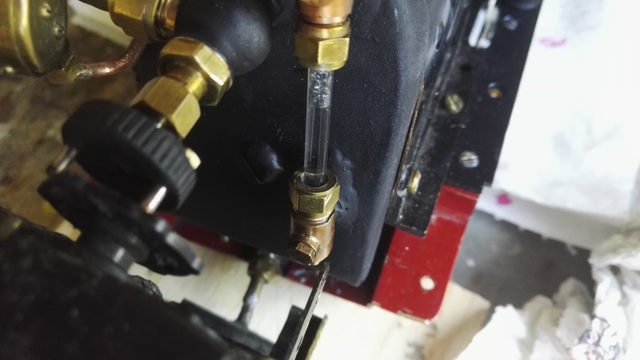

    Ich habe nun die Farbe entfernt. Dabei ist mir aufgefallen, dass es sich nicht um ein kleines Loch sondern um einen Riss in der Lötnaht genau am Übergang zwischen Kessel und Schraube handelt.
    Ich habe daraufhin beschlossen alles zurückzubauen und den kleinen Riss weichzulöten. Gesagt getan...
    Das Bild zeigt den wieder eingebauten Kessel, welcher zu diesem Zeitpunkt bereits erfolgreich die Kaltwasserprobe absolviert hat.
    Auch im warmen Zustand blieb er diesmal dicht :E .

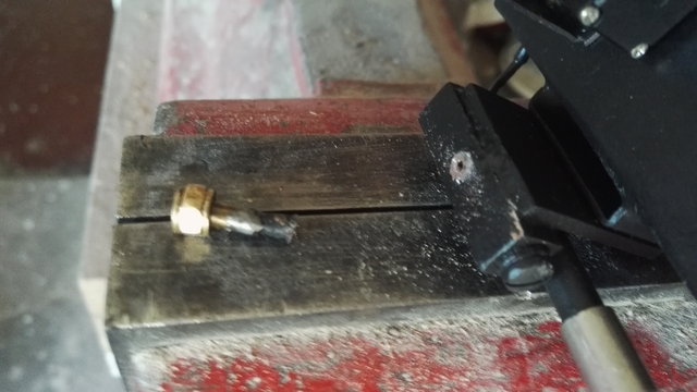

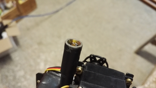

    Daraufhin habe ich versucht das undichte Ventil zu entfernen, was mir leider nicht gelungen ist...
    Habt ihr vielleicht eine Idee, wie sich das Ventil demontieren lässt?
    Wie man an den "Spuren" sieht habe ich versucht das Ventil mit einer Zange abzudrehen. Ist es evtl. eingesteckt und geklebt? Hat schonmal jmd so ein Ventil demontiert?
    Das Heißdampföl, auf dem Ventil habe ich verwendet um die Undichtigkeit zu suchen.

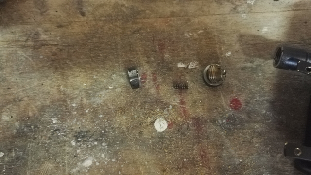

    Ich habe mir nun das undichte Einfüllventil vorgenommen. Leider habe ich nicht herausfinden können wie es sich zerstörungsfrei demontieren lässt.
    So blieb es mir nur übrig das Ventil in Scheiben abzuschneiden.
    Dabei ist mir aufgefallen, dass das Ventil mitsamt den Dichtungen eingelötet wurde :PF
    Meine Meinung über so einen Aufbau gebe ich jetzt mal nicht ab... :|
    Aufgefallen ist es mir da sich am unteren Ende des dickeren Bauteils eine Hohlschraube für die Demontage befand. Zu dieser war allerdings aufgrund der Tatsache, dass das dicke Rohr festgelötet war kein Zugang mehr. Da ich das Ventil in Scheibchen abgeschnitten habe, gelang es mir die Hohlschreibe nach oben hin zu demontieren. So kann das neue Ventil in deren M10x1 Gewinde eingeschraubt werden.

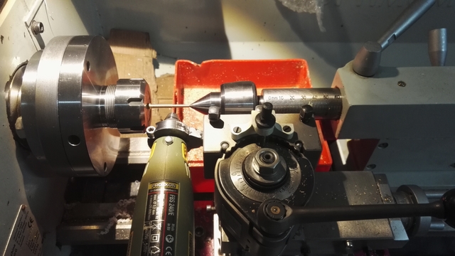

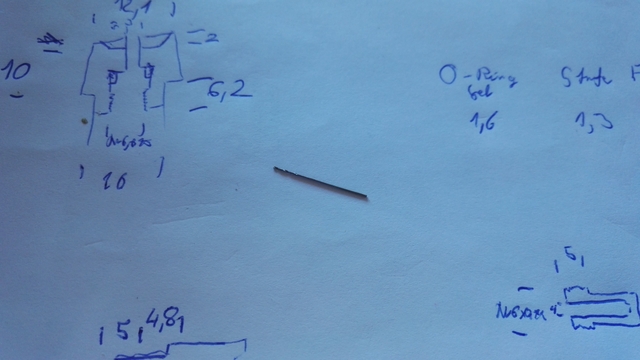

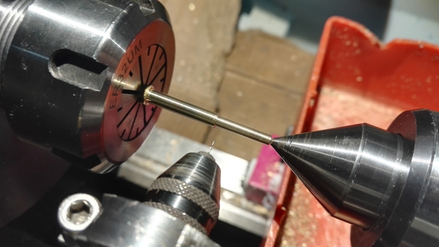

    Da wie bereits angesprochen das Gasventil undicht war und es nicht möglich war dieses zerstörungsfrei zu demontieren, musste ich ein neues fertigen.
    Hier ein paar Impressionen der Spindelfertigung als Bilder.
    Das Ventil orientiert sich an einem "Standard" Regner Einfüllventil. Die Spindel ragt allerdings nach oben hin weiter aus dem Ventil heraus, der Grund hierfür ist... naja nennen wir es mal Inkompetenz bei der Planung :roll: ...

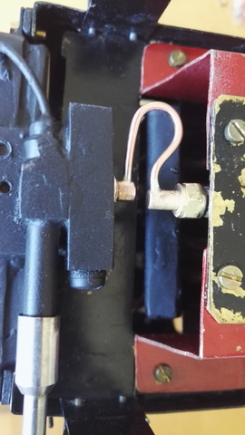

  • Die Gasleitung war ebenfalls nicht dicht, da ich keine Lust hatte an dem Gastank rumzulöten habe ich folgende Alternative gewählt.
    Die Leitung wird mittels eines M5x0,5 Gewindes in die Ventileinheit geschraubt. Die Fittings sind bis auf die Imperiale Mutter Eigenbau.
    Die neue Leitung besitzt auch den Vorteil Wärmeausdehnungen problemlos aufnehmen zu können.

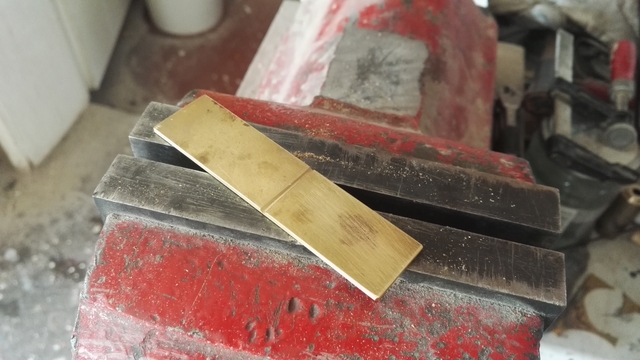

    Für die RC-Anlage muss ein Winkel hergestellt werden. Das Messingblech habe ich mit meinem hochsicheren, definitiv CE tauglichen auf jedenfall der Maschinenrichtlinie entsprechenden Eigenbau Bandschleifer geschliffen. (Dessen Bau war auch einer der Gründe, wieso in letzter Zeit so wenig von mir zu hören war...)
    Erstaunlich wie genau man mit so einer Maschine arbeiten kann. Die Maßabweichung auf 10cm Länge betrug nur 3/100mm :FR

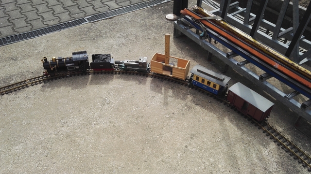

    Dann wollte ich es genauer wissen und habe mal die Zugkraft der Lok ausprobiert. Auch wenn es in dem Video nicht so aussieht fällt der Stahlbetonboden doch relativ stark in eine Ecke ab.
    Gerade der Schraubstock hat den kleinen LGB Wagen doch sehr überlastet...
    Das begrenzende Element in der Leistungsfähigkeit war die Traktion.

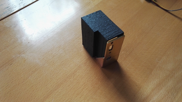

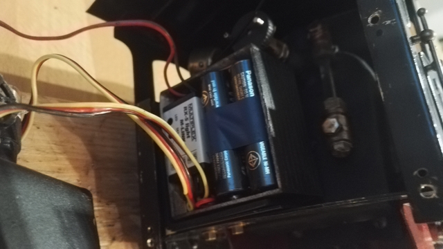

    Die folgende Abbildung zeigt die Holzbox für die Akkus und den Empfänger. Gehalten wird sie durch den Winkel, welcher zur Befestigung der Ladebuchse und des Schalters dient.

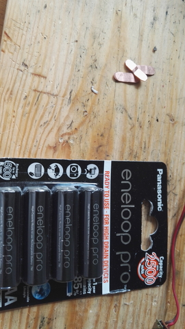

    Als Akkuzellen habe ich... wie könnte es anders sein :pff: ...eneloop Zellen verwendet. Diesmal allerdings in der "energiereicheren" Variante mit 2500mAh.
    Gemäß der Anleitung von Christian habe ich sie verlötet.
    Hier sieht man die "Presspassung" in der Box. Leider war in dem Führerhaus kein Platz für eine größere.

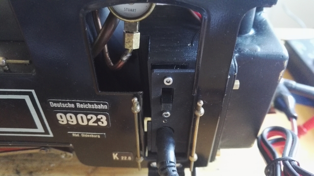

  • Leider hat sich beim Zusammenbau die Box etwas verschoben, da werde ich irgendwann mal nachbessern müssen. Für den Testbetrieb lasse ich es erstmal so.
    Der Schalter war original im Tender verbaut, da ich keinen anderen hatte, habe ich diesen wieder verwendet. Leider ist der Kunststoff doch schon etwas bröselig
    gewesen und die Blende bereits beim Ausbau in ihre Einzelteile zerfallen :oops:
