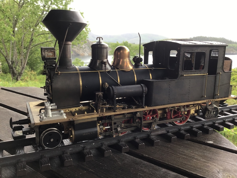

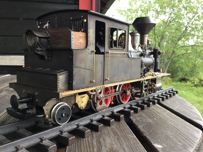

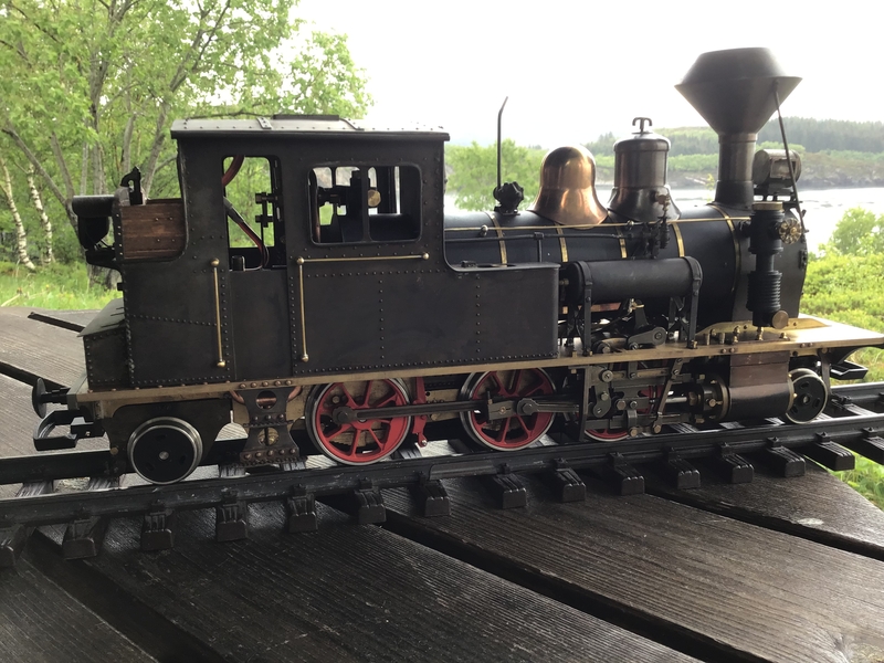

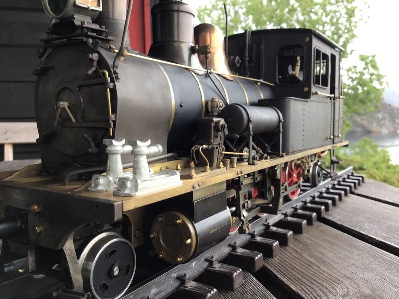

  • Heute möchte ich Euch mein (damals) erstes Selbstbauprojekt vorstellen, Lok Nummer 2 der Setesdalbahn (zu finden bei setesdalsbanen.no).
    Nachdem ich ca. 2004 meine erste Echtdampflok gekauft und gebaut habe (Regners U), kam schnell der Wunsch auf, was eigenes zu bauen. Die Wahl fiel auf die Lok Nr 2 der Setesdalsbahn, einerseits weil sie sich von normalen Loks doch etwas abhebt, andererseits weil sie mir gefällt, ich norwegenaffin bin und auch Literatur und Bilder vorhanden waren (und ich auch das Original in zerlegtem Zustand begutachten konnte). Steuerung, Zylinder und Kessel wurde bei Herrn Regner bestellt, Basis sind Teile der U. Lampe und Ausstattungsteile sind von Ozark (soweit ich mich erinnern kann) der Dampfdom und Sandbehälter sind von Aster (nochmals danke an Andreas fürs besorgen).
    Dann erfolgte die Fertigung der Teile, das hat Zeit gekostet, weil damals hatte ich nur die kleine Proxxon Fräse und ich kann mich erinnern, dass die Leistung so schwach war, dass man Ewigkeiten brauchte, um was abzufräsen. Auch ist alles noch etwas klobig konstruiert, so wie halt damals die U auch konstruiert war, das war meine Basis.
    Irgendwann um 2010 waren dann (fast) alle Teile fertig und ich habe alles (bis auf Grundplatte und Rahmen) brüniert. Die nicht brünierten Teile waren einfach zu groß für das Brüniergefäß.
    Seither wartet alles aufs Lackieren, wegen meiner Garratt und dem Problem, im Wohnzimmer lackieren zu müssen hatte ich das bisher immer aufgeschoben.
    Jetzt habe ich mich dazu entschlossen, die Lok im teilbrünierten Zustand fertig ontieren und das Lackieren später zu erledigen.
    Die Montage nach so langer Wartezeit hat etwas gedauert, weil ich mich gar nicht mehr erinnern konnte, was ich da mal alles gemacht habe. Aber schlussendlich hat alles geklappt, fahren mit Druckluft funktioniert. Allerdings habe ich an meinem derzeitigen Ort nicht die Möglichkeit unter Dampf zu testen, zudem habe ich den Gastank nicht dabei.
    Im folgenden die Bilder der Lok, Originalbilder siehe Link oben.
    Es fehlen noch Kleinteile (Griffstangen, Luftschläuche, Beschriftung, Kohle etc), die aber tatsächlich geklebt werden sollen. Das wird erst erfolgen, wenn dann irgendwann mal lackiert wird.
    Und so sieht die Lok aus, ich finde gut, dass ich das zusammengebaut habe, besser als alles im Karton liegen zu lassen...
