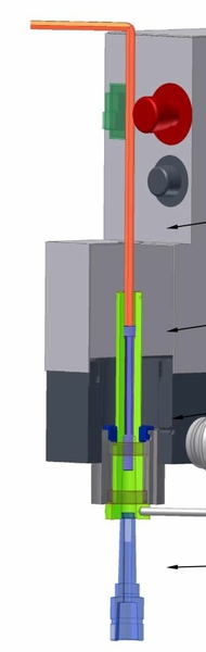

    mit preiswerten Fräsköpfen und stabilen Ständern sind schon ganz schöne Drehzahlen möglich, z.B. mit der "Ferm FBF-6E" bis zu 32.000 U/min. Dazu gibt es bereits Beiträge in unserer Lounge: Welche Tischbohrmaschine - oder doch gleich eine Fräse ?
    Größere Fräsen mit hohen Drehzahlen sind für unseren Geldbeutel unerschwinglich. Damit meine ich wirklich unerschwinglich. Ich hab deshalb die Optimum BF-20 für längeren Hub und eben - für kleine Objekte, wie z.B. Zylinder, die "Ferm".
