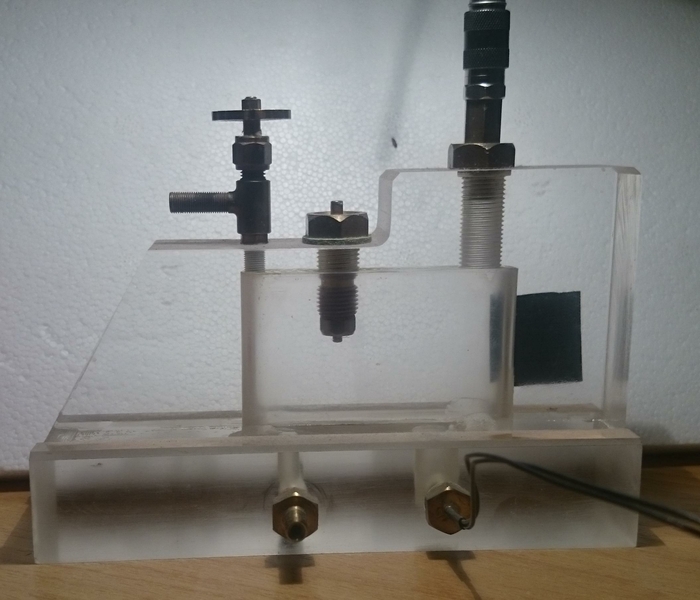

    Vor 6 Jahren habe ich aus Acrylglas -25mm dick, den Füllvorgang sichtbar gemacht. Nach kompletter Füllung wurde sofort umgefüllt.
    Bei diesen Wand-dicken, bei Zimmertemperatur und ohne Zuschauer kann man Versuche machen, aber nie in einer Lok neben dem Dampfkessel.
    Deine Lok muss so gebaut sein, dass ein Idiot sie bei falscher Bedienung nicht zur Gefahr macht. Sonst musst du sie im Waffenschrank einsperren.
    Zur Erinnerung: Ein randvoller Tank erreicht bei Zimmertemperatur durch die kurzzeitige Handwärme, mindestens 12 bar -Mischgas 70/30.
