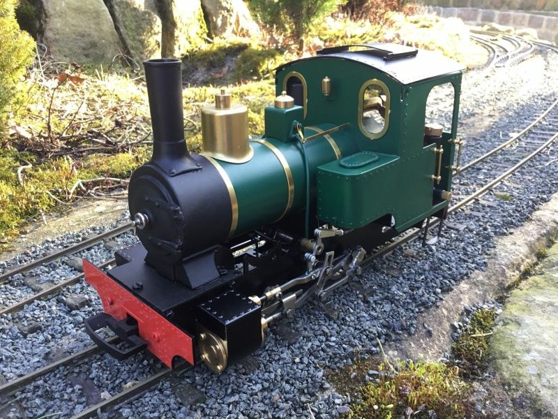

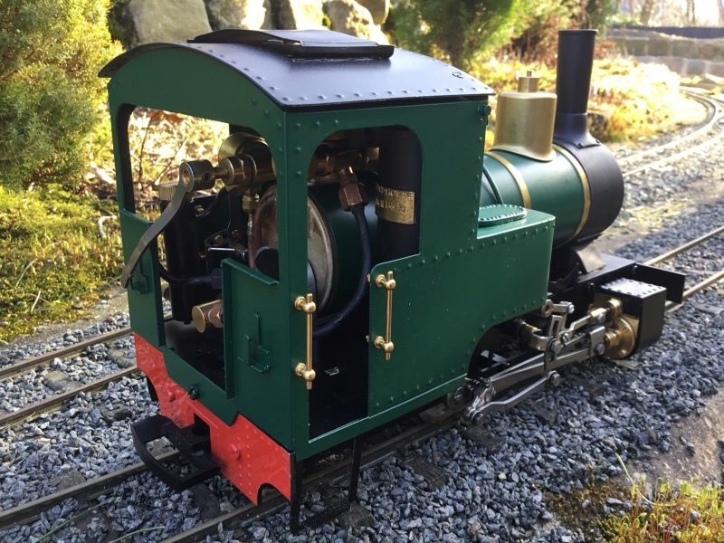

    anbei 2 Fotos von meinem Billy, wie ich ihn ehemals gebraucht gekauft habe.
    Die Roundhouse Pufferbohlen haben eine nach hinten (also in den Innenraum des Rahmens) gebogene massive Lasche aus 1,5 mm Stahlblech.
    Anstatt der etwas klobigen RH Mittelpuffer kann man da eine, auch nicht so schöne LGB "Flaschenöffner" Kupplung anschrauben, oder direkt außen auf die Pufferbohle eine Accucraft Kupplung.
    Schöne Puffer und Kupplungen für RH Loks gibt es bei:
    https://www.swiftsixteen.co.uk/builders-parts
    Aber aufgepasst die RH Kupplungen von swift sexteen benötigen teilweise auch das genaue Gegenteil (Kupplung) von dieser Firma für den Waggon, sind dann sehr vorbildgerecht eng gekuppelt, passen aber nicht mehr zu Standardkupplungen von Accucraft, weil niedriger.
    Daher wäre wichtig für die Zukunft, welche Waggons du letztendlich an die Lok hängst, respektive welches Kupplungssystem diese verwenden.

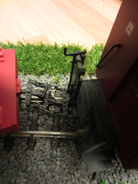

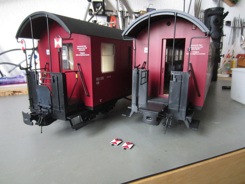

    Der richtige Begriff für die ultra-hässichen LGB-Standardkupplungen ist übrigens "Flaschenöffner". Auch für deutsche Vorbilder gibt es übrigens (mehr oder minder) vorbildgetreue Kupplungen.
    zum Beispiel hier:
    https://www.modell-werkstatt.de/wagen-achsen
    hier:
    http://www.strauss-modellbahn.de/ (unter Bauteile)
    oder hier:
    https://feld-grossbahn.de/prod…pur-2/zubehoer-spur2.html
    Ich persönlich pfeife auf die Kompatibilität mit Rollmaterial aller Maßstäbe und Vorbilder und verbrenne mir beim Kuppeln lieber an der Rauchkammer die Finger als beim Anblick der Kupplungen die Netzhaut:
