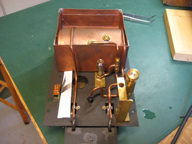

    Der Versuchsaufbau im Bastelraum war simpel. Die P 10 kam auf den Rollenprüfstand und in ein kleines Plastikgefäß füllte ich 300 ml Speisewasser (Im Tender selbst war beim Versuch kein Speiesewasser!). Vom Dampfpfeifenventil führte ich ein Stück Silikonschlauch zu einem 3 mm Kupferrohr, dessen abgebogenes Ende am Boden des Plastikgefäßes auflag.

    Nach etwa fünf kurzen Dampfstößen (insgesamt ca. 12 s lang) lag die Temperatur bei 25 C, der Kesseldruck sank auf etwas über 2 bar. Nach weiteren Dampfstößen (wieder ca. 12 s) waren 35 C erreicht. Kesseldruck nun bei knapp unter 2 bar.
    [center][/center]
    Vom Prinzip her scheint das ganze also zu funktionieren wie gedacht. Man müsste, genügend Druck vorausgesetzt, halt nur ab und zu ein paar Dampfstöße in Richtung Speisewasser abgeben, um die Temperatur des Speisewassers bei ca. 20 C bis 25 C zu halten. Mit einem nach dem Dampfventil eingebauten Dreiwegeventil ließen sich Dampfpfeife und Dampfleitung dann sicher auch getrennt ansteuern.

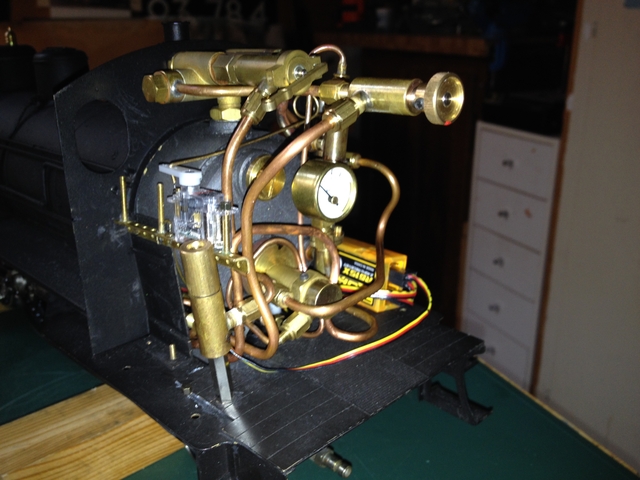

  • Schiebe noch zwei Fotos auch für Chris nach. Der Dampfregulierungshahn ist so montiert, dass er hinten unter dem Lokdach bedient werden kann. Grundsätzlich kann er überall auf der Lok sein, die Leitung wird einfach länger. Die rote Markierung hilft mir die Position zu beurteilen, denn es braucht nur ganz wenig Veränderung für mehr oder weniger.
    Beim Tender sieht man die beiden Leitungen fürs Speisewasser, der Gastank ist im Speisewasserbad, welches durch die rechte Leitung (Bypassleitung) temperiert wird. Die linke Leitung ist die Saugleitung der Achsspeisepumpe.
    Die Freestylelok mit angepasstem Wyco Fahrwerk BR 66:

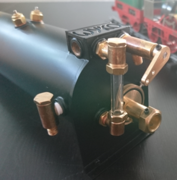

  • Hallo Chris!
    Der Anschluss neben dem Wasserstand ist sicher mit diesem verbunden und wird dir daher das Wasser aus dem Kessel reißen und den Wasserstand stören.
    meinst Du den "oberen" Anschluss am Dampfdom links neben dem Schauglas? ( direkt unterhalb des Wyko-Logos).
    Kann das solche Probleme bereiten?

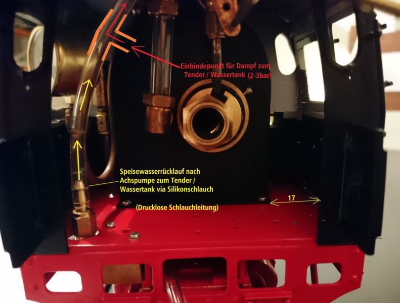

    Ich werde ein T-Stück aus Messing in den Schlauch einfügen, über welchen ich den Dampf in den Wassertank leiten kann.
    Wenn das alles einwandfrei funktioniert so wie Rainer es in seinem Versuch ermittelt (ok..ein Pfeifenventil hat deutlich mehr Durchlass..) hat und ich keine Probleme mit dem Wasserstand bekomme wie Wolfgang es angemerkt hat, dann werde ich das danach noch ordentlich mit Kupferleitung verlegen.
    hier eine Skizze des Vorhabens:
    Blick in das Führerhaus der BR50
    Für Anregungen, Tipps, Ideen und Kritik bin ich gerne zu haben :Q :TOP
