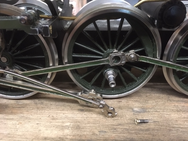

    Nach erster Begutachtung habe ich festgestellt das der linke Kurbelzapfen locker ist und die Befestigungsschraube fehlt.
    Den Kurbelzapfen habe ich mit LOCTITE eingeklebt, eine Schraube war auch schnell gemacht.

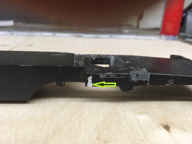

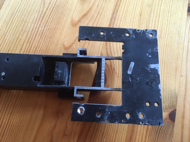

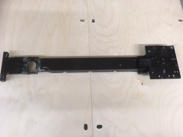

    gestern habe ich die Lok komplett bis auf den Rahmen demontiert.
    Leider hat man, aus welchen Gründen auch immer, den Rahmen ausgefräst. Zugegeben, das ist im nichtsichtbaren Bereich,
    da ja die Zylinderblenden alles verdecken.

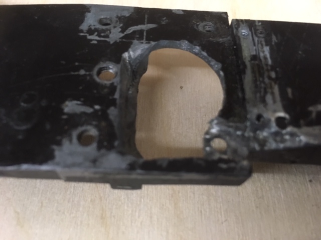

    Dann habe ich noch gesehen dass der Rahmen gebrochen ist, den werde ich wohl zusätzlich versteifen müssen.
    Da die Lok aber sowieso Gewicht braucht (gelernt von Georg) werde ich dafür ein Frästeil herstellen.

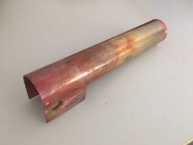

    Die Bruchstelle ist repariert, ein Rahmenneubau lohnt hier nicht, Konstruktion und Planung sind sehr aufwendig, ich möchte möglichst schnell ein Ergebnis erzielen.
    Die Teile für den Kessel werden jetzt bearbeitet.

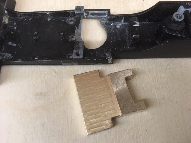

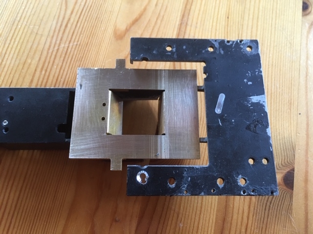

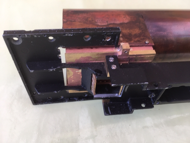

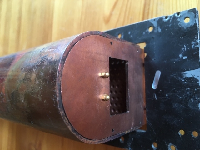

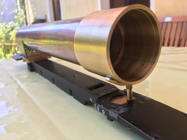

  • Hallo Dampffreunde,

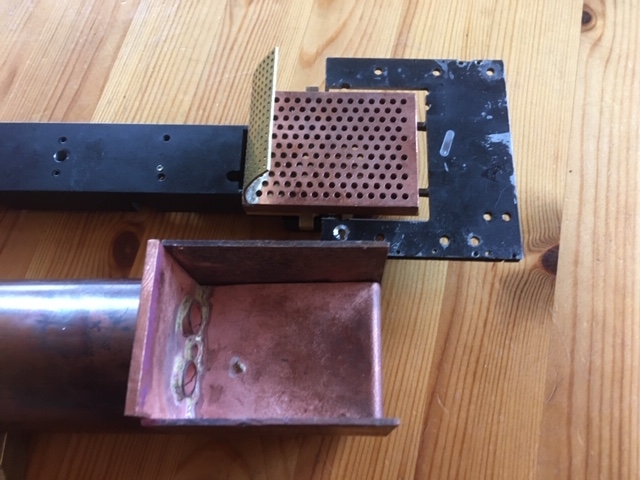

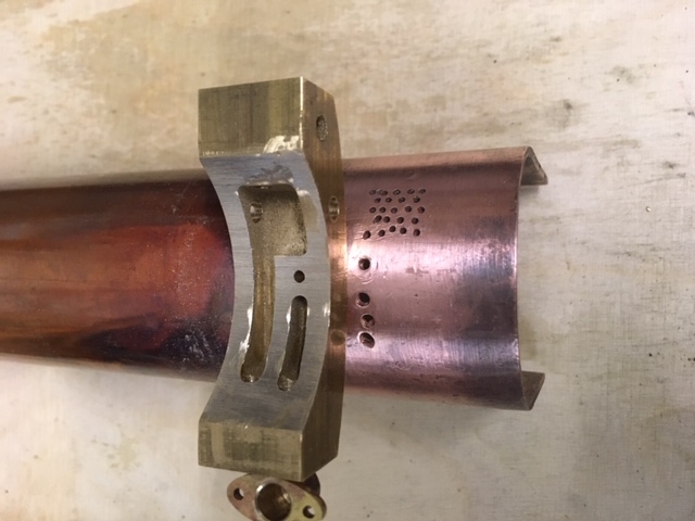

    auch bei mir geht es weiter, die Kesselteile sind fertig.
    Sehr heikel war die Rahmenfräsung, hat weh getan.

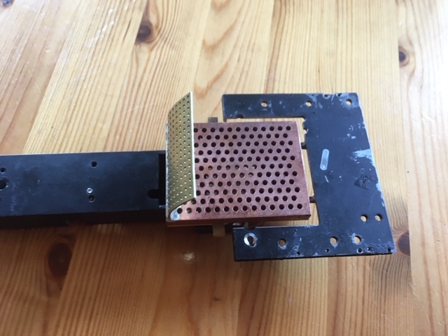

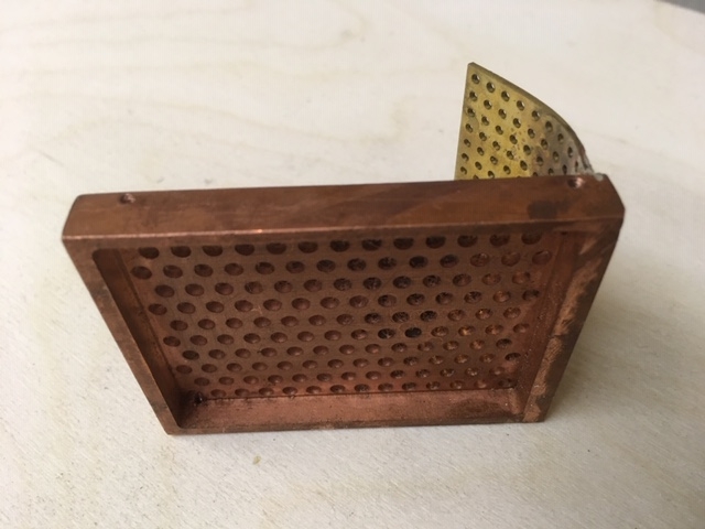

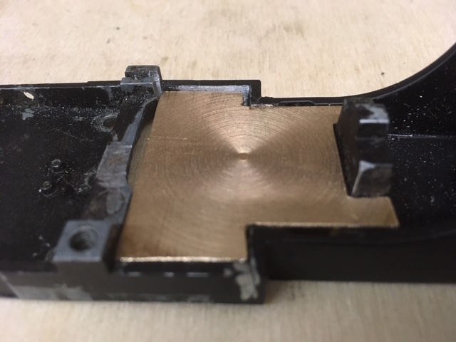

    Einpassen der Grundplatte die den Rost aufnimmt.
    Aufsetzen der Rostplatte.
    Kessel und Rost müssen nun noch zusammengebaut werden.
    Hier bin ich von der seitlichen Kohlebeschickung abgekommen denn es ist genug Platz, das Dach läßt sich leicht
    per Magnetverschluss abnehmen und ich habe gleichzeitig eine Falschluftreglung.

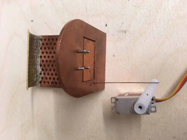

    Die Klappe war auch so ein Ding.
    1. Klappe außen, Scharnier unten, es klemmen sich kleine Kohleteilchen ein.
    2. Klappe außen, Scharnier oben, man sieht nichts.
    3. Klappe innen, Scharnier unten, Klappe drückt ins Kohlebett.
    4. Klappe innen, Scharnier oben, stört nicht und die beste Lösung (viel Hirnschmalz war notwendig)
    Der schwierigste Teil ist damit (fast) erledigt, alles andere ist Fleißarbeit.
  • Hallo Andi
    Interessante Bilder die du hier zeigst. Meine Fragen dazu sind: Liegt der Rost flach auf der Grundplatte auf oder ist er einwenig erhöht? Wird er an der Feuerbüchse fixiert und wohin gelangt die Asche? Wie stellst du dir die Reinigung vom Rost vor? Wieso Löcher im Feuerschirm? Wie wird die sich nach Innen öffnende Feuertüre bedient?
    Entschuldige die vielen Fragen, mich interessiert die Bauart.
    Weiterhin gutes Gelingen und hoffentlich bald weitere Bilder.
    also , die Rostplatte sitzt auf der Grundplatte direkt auf, ist aber ausgefräst damit ca. 1 cm Abstand zum Kohlebett entsteht.
    Ich habe darauf geachtet dass der orginale Rahmen nicht zu heiß wird, das gusseiserne Material hat einen niedrigen Schmelpunkt.
    Der Öffnungsmechanismus wird etwa so realisiert, ich habe das auch schon im Versuch getestet.
    Diese Rückwand wird nicht eingelötet. Sie ist mit 4 Schrauben leicht abzubauen, dann kann man die erkaltete Asche rausziehen oder absaugen.
    Für eine Konstruktion mit herrauszieh- oder klappbaren Rost ist zu wenig Platz.
    Durch die Löcher im Feuerschirm soll die Hitze besser in Richtung Kesselrohre gelangen.
  • Alles klar, ich freue mich auf den weiteren Baufortschritt. Die Rostplatte würde ich mit minimstem Abstand zur Grundplatte montieren dann könnte auch viel weniger Wärme zur Grundplatte / Rahmen abwandern. Du wirst an der ferngesteuerten Feuertüre Freude haben, es erleichtert die Feuerbeschickung ungemein.
    Was ist das für ein Typ Servo? Masse?

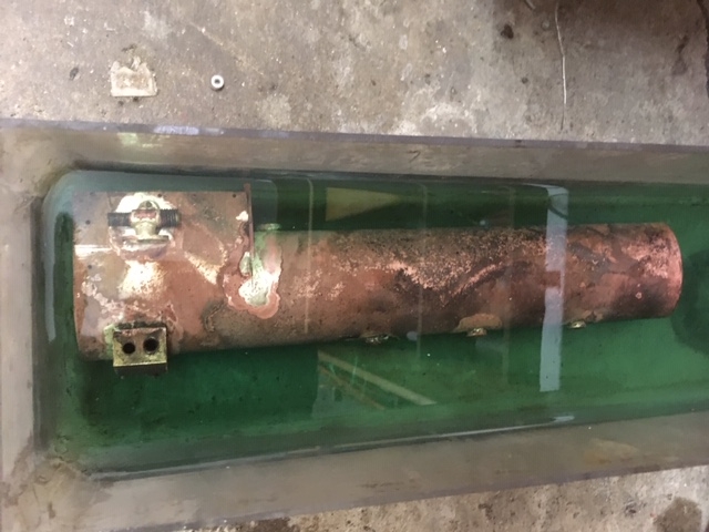

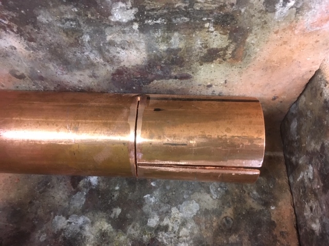

    gestern wurden die Amaturen für den Kessel eingepasst.
    Heute habe ich den Kessel komplett zusammengelötet, dazu habe ich etwa 3 Std. benötigt.
    Abschließend das Zitronesäurebad.
    Das so eine komplexe Lötarbeit den Kessel beim ersten Mal abdichtet ist eher unwahrscheinlich, erfahrungsgemäß muß man 2 - 3 Mal nachlöten...
    wir werden sehen.
