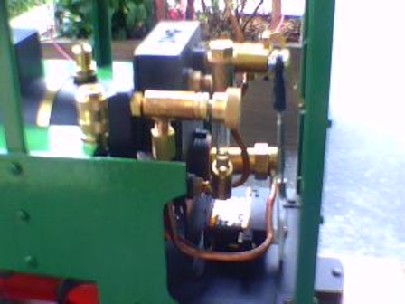

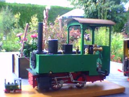

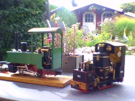

    Ich stell auch mal ein paar Bilder ein, da sieht man ja doch mehr. Sie ist lange noch nicht fertig, aber so in etwa wird sie den Rest des Jahres laufen müssen.
    LG Ingobert
