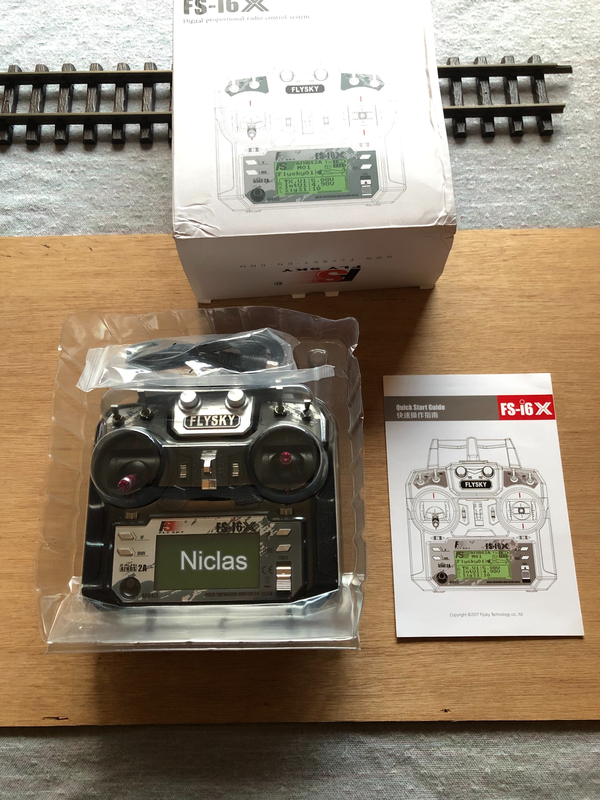

    Die FLYSKY Fernbedienung ist eher unspektakulär aber dennoch einmal der übersichtshalber:
    #2

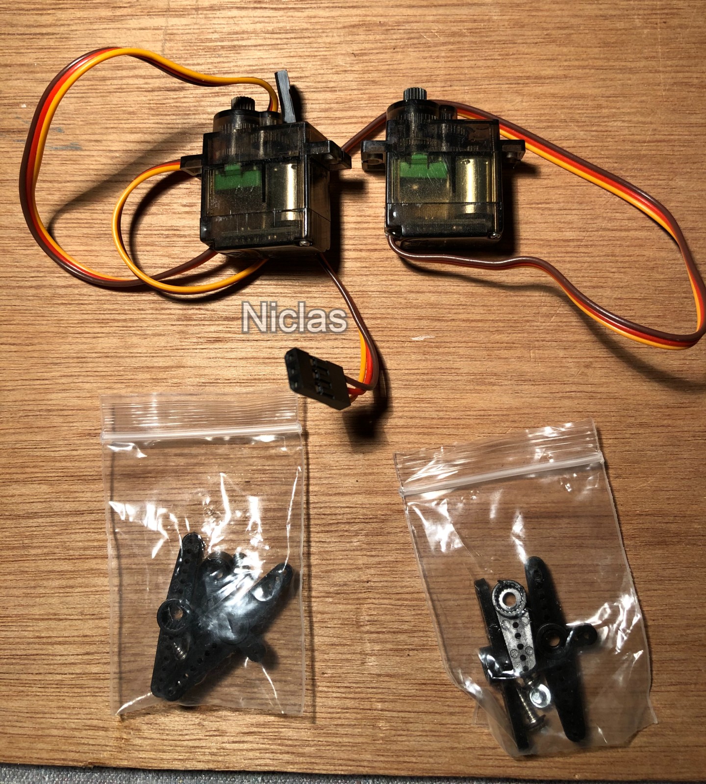

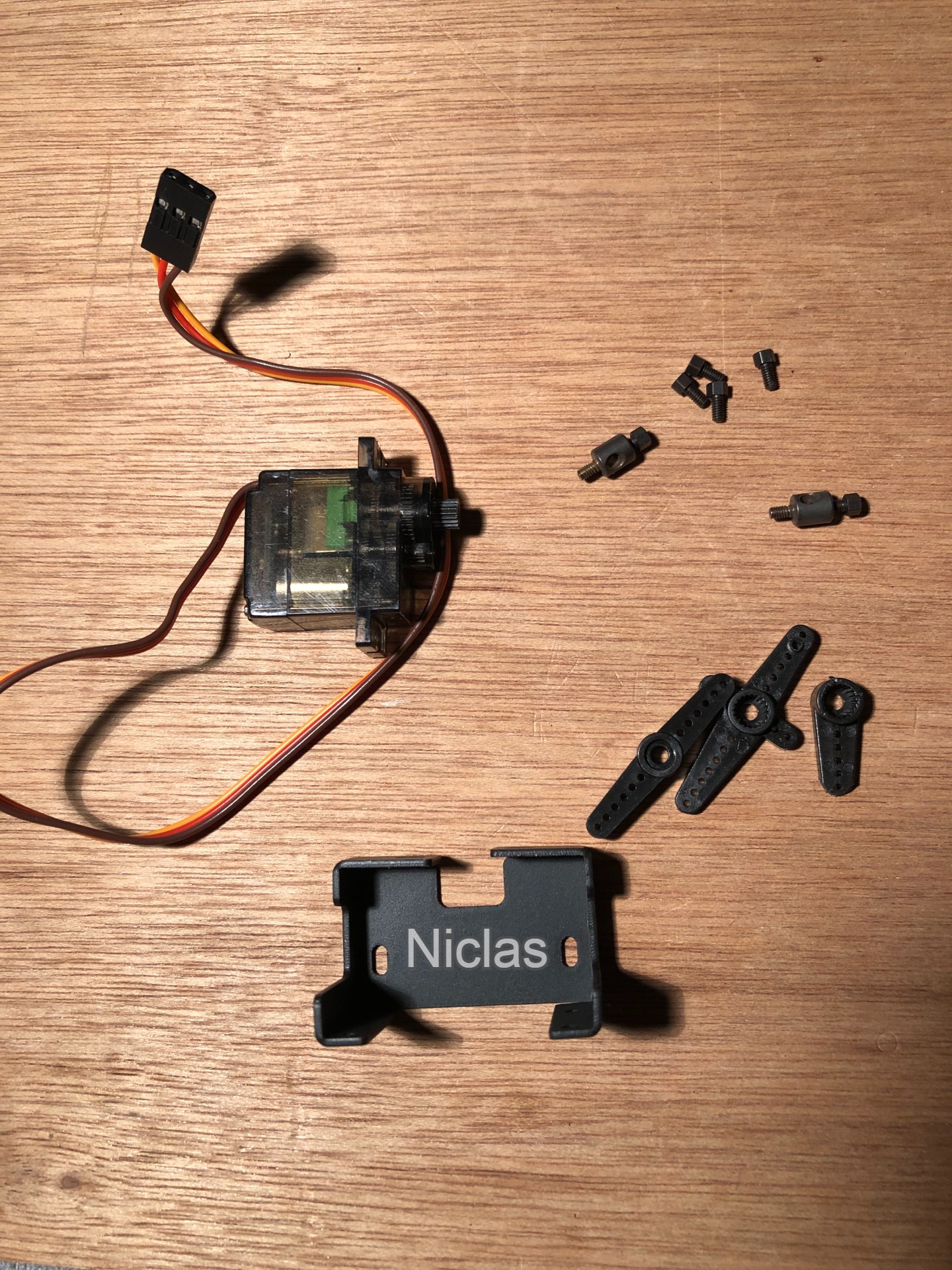

    Und die zwei Metallgetriebeservos für den Dampfhahn und für die Fahrtrichtung:
    #3

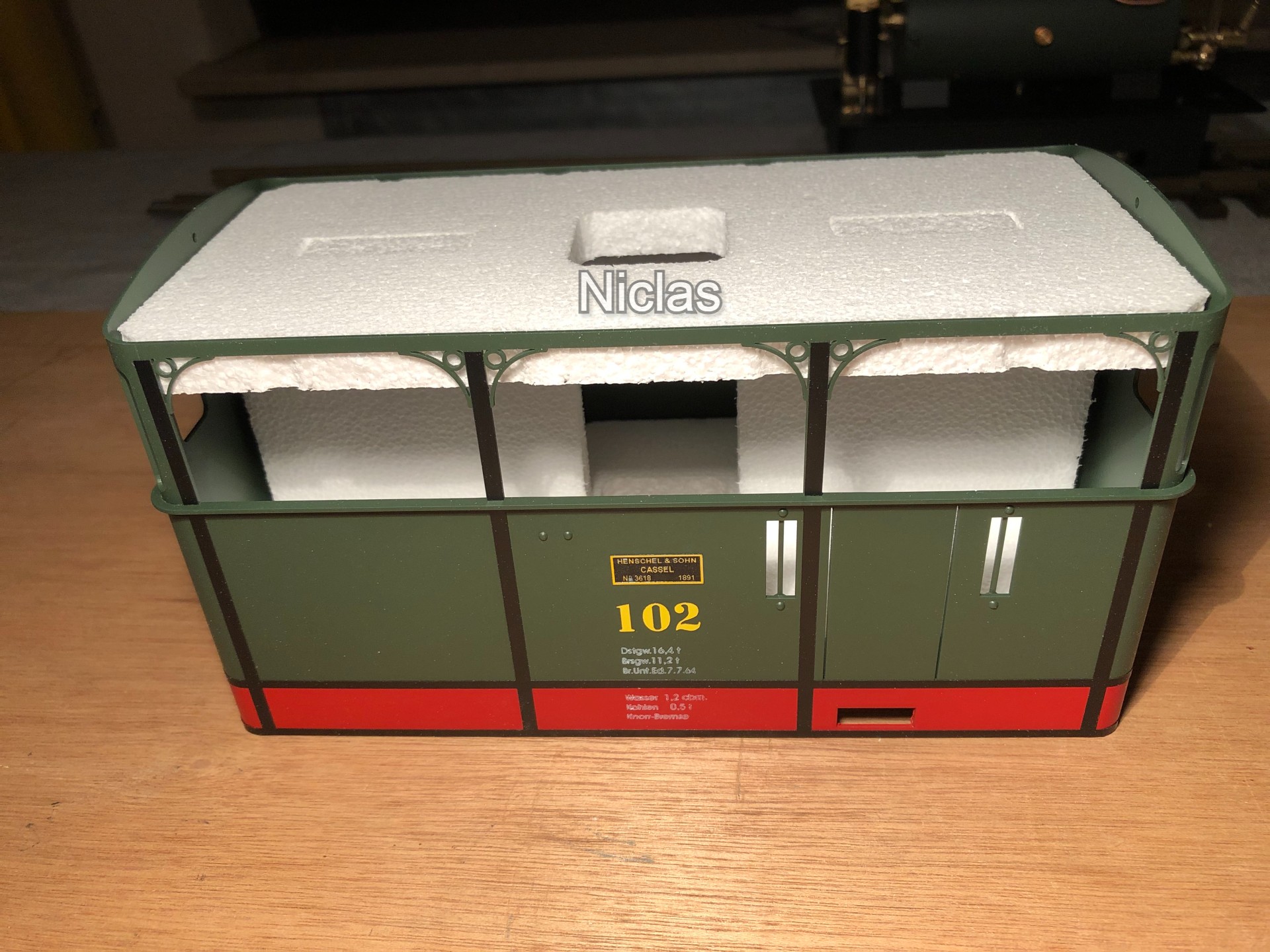

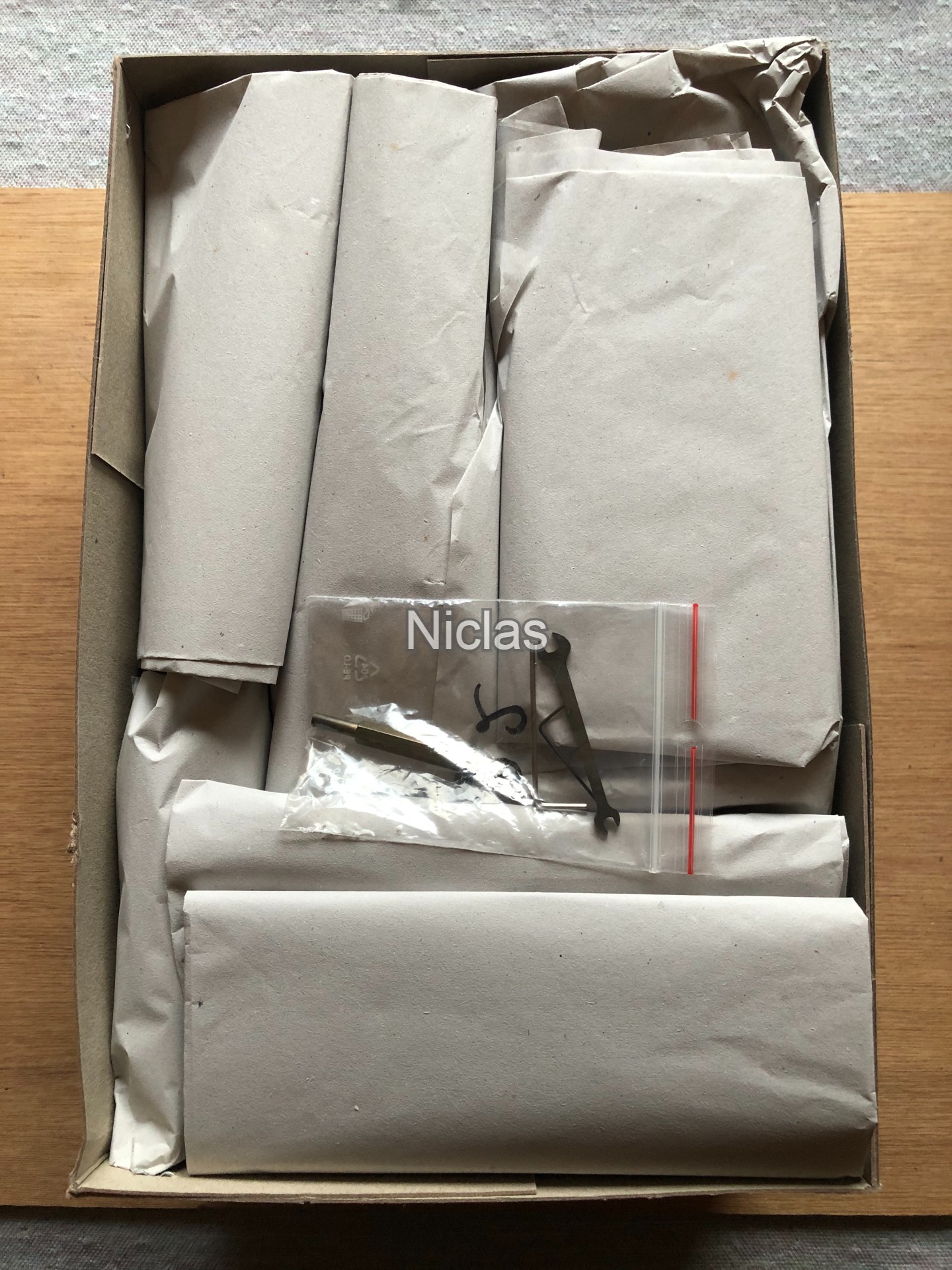

    Der erst Blick in den Karton:
    #4
    Randvoll bis oben hin sauber verpackt :TOP :
    #5

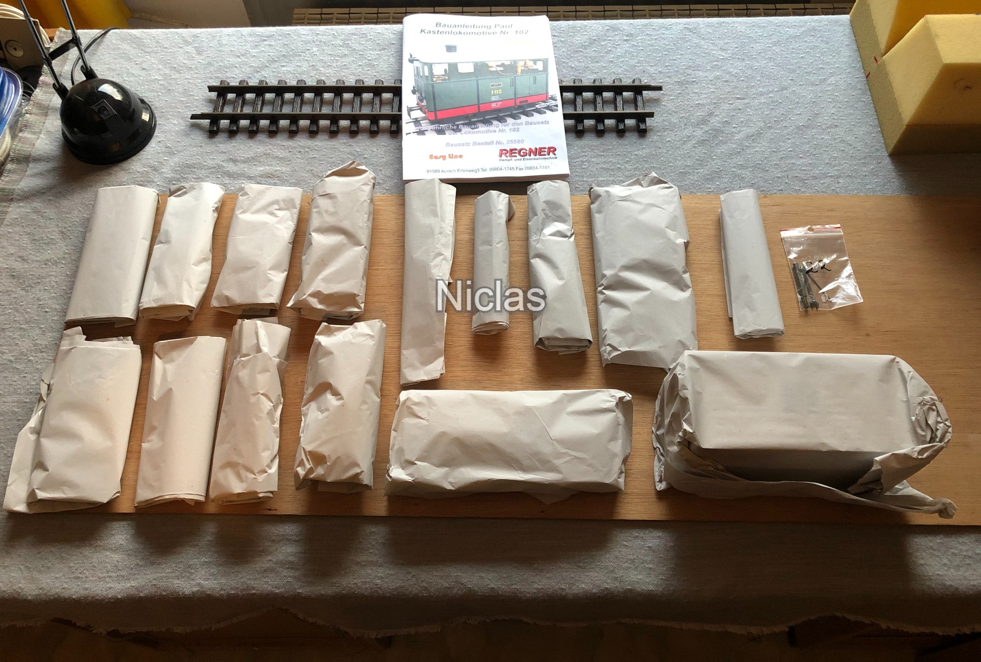

    Der gesamte Inhalt. Insgesamt 15 ordentlich in Papier eingeschlagene Teilepäkchen (könnten sich andere Hersteller etwas abgucken :BT ) + einen extra dazu bestellten Werkzeugsatz:
    #6

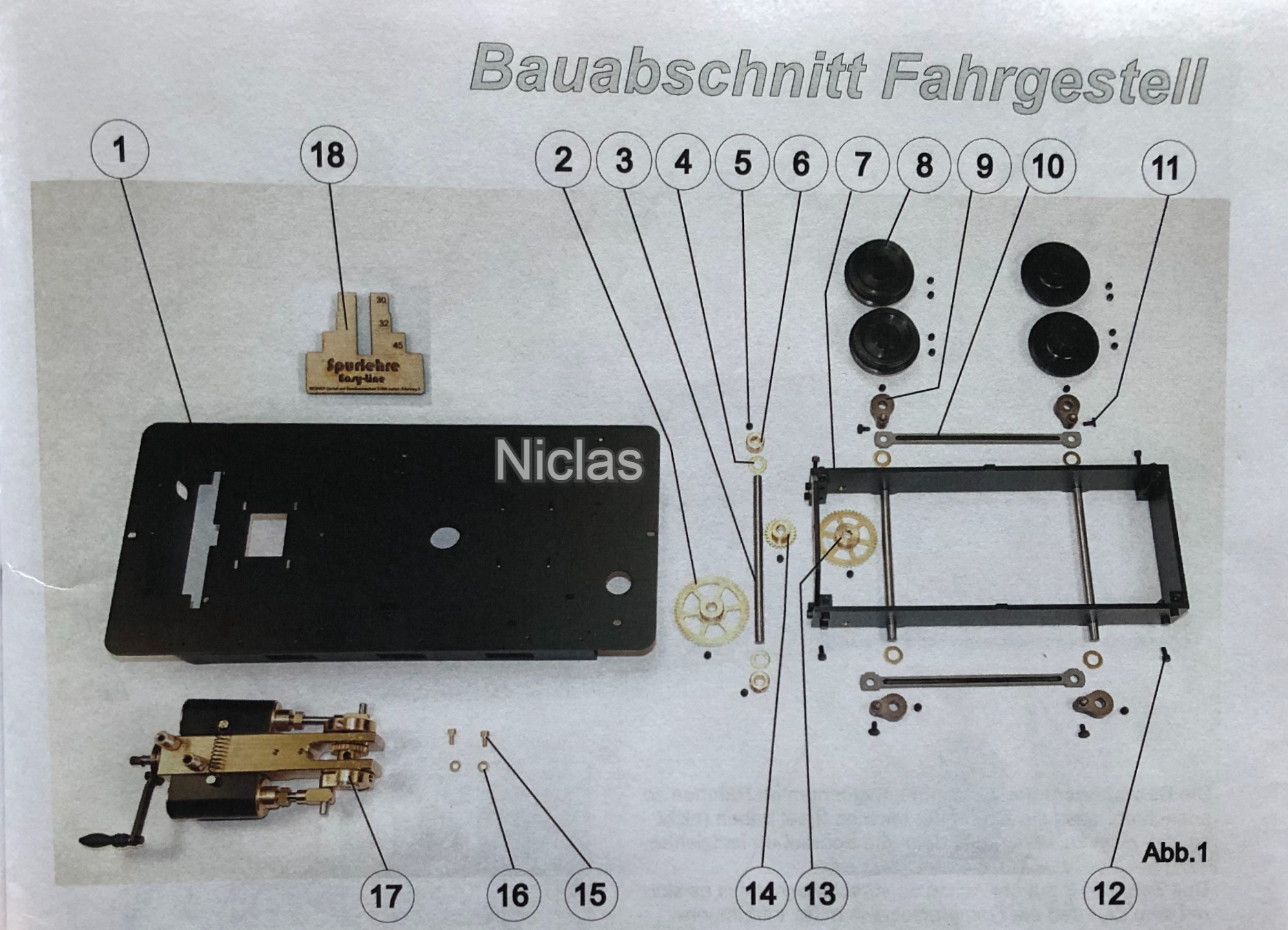

    Detailbild der Anleitung:
    #7

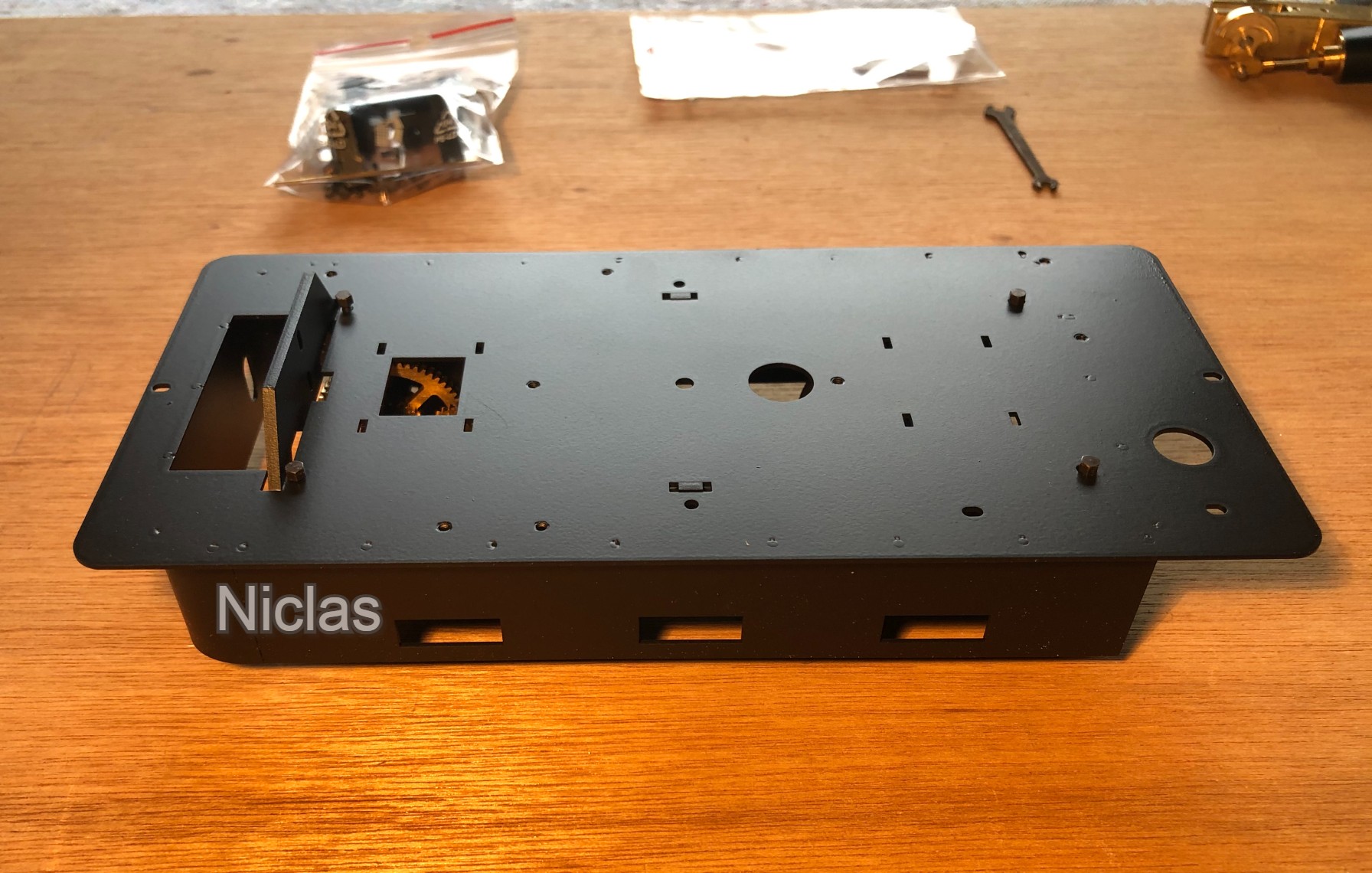

    1. Das Fahrgestell
    #8

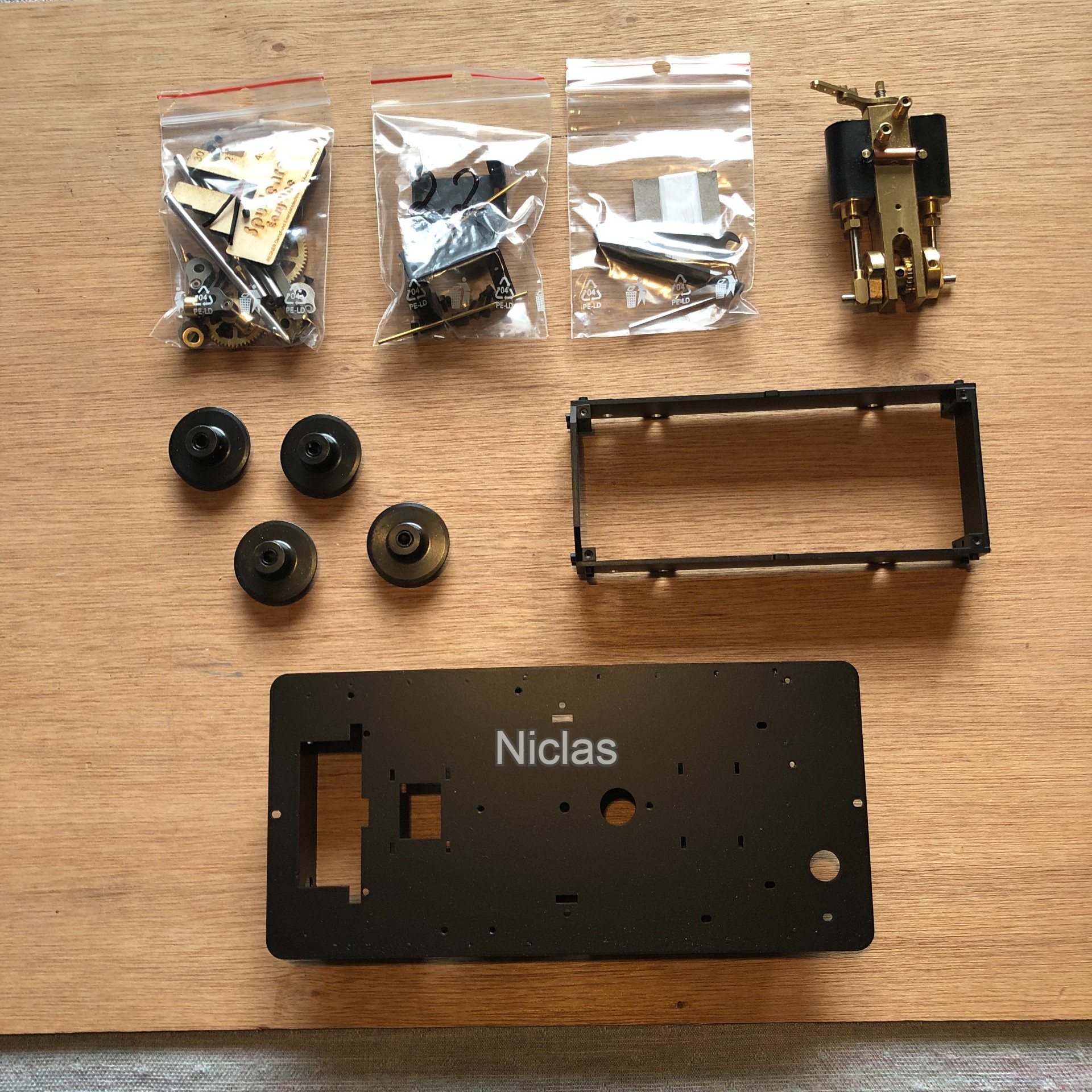

    Als erstes mussten die Papierpäkchen mit den nötigen Einzelteilen entfalltet werden (Insgesamt 5 Papierpäkchen). Hier deren Inhalt:
    #9

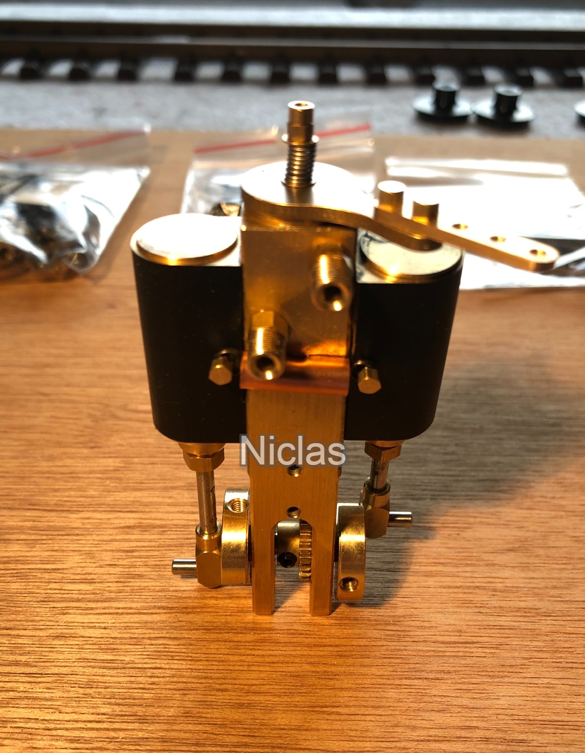

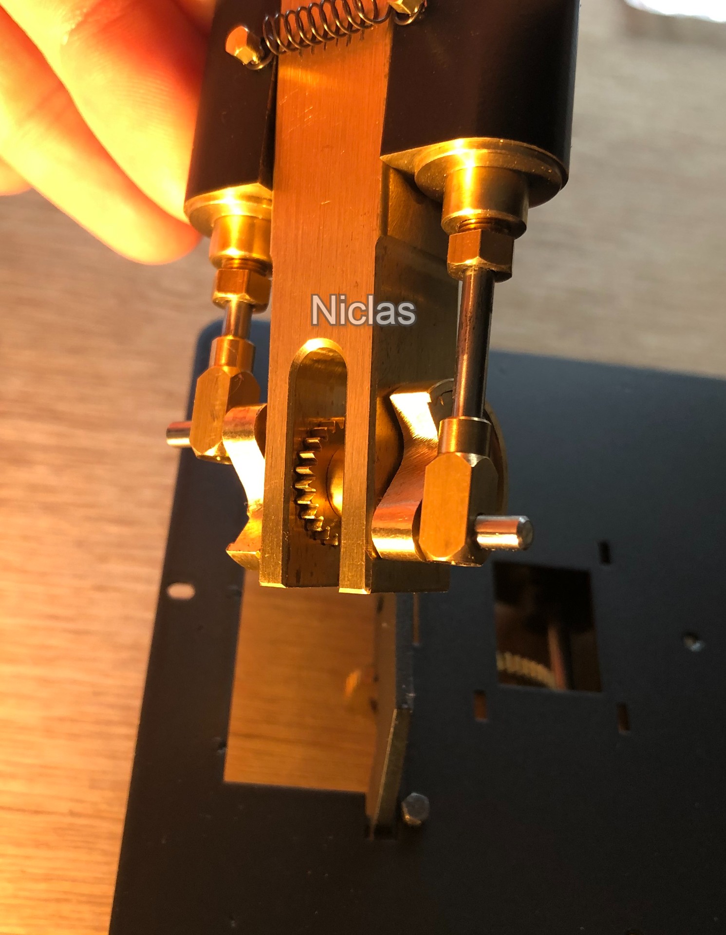

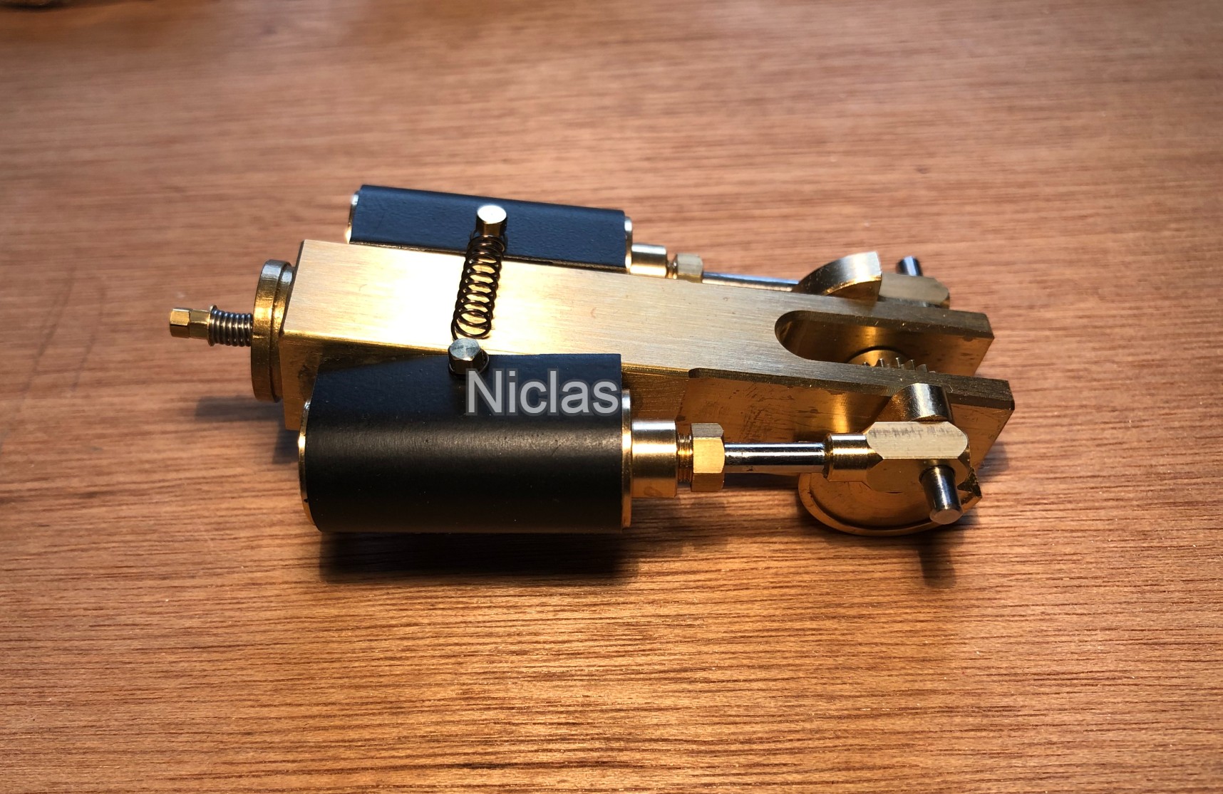

  • 1.1 Das Triebwerk
    Vor dem Zusammenbau gibt es noch Detailbilder des 2-Zylinder oszillierenden Regner Dampftriebwerks (man beachte das die Feder einseitig in einer Kupferabdeckung verpackt ist. :arrow: Der Grund dafür wird später wahrscheinlich deutlicher.):
    #10
    #11
    #12

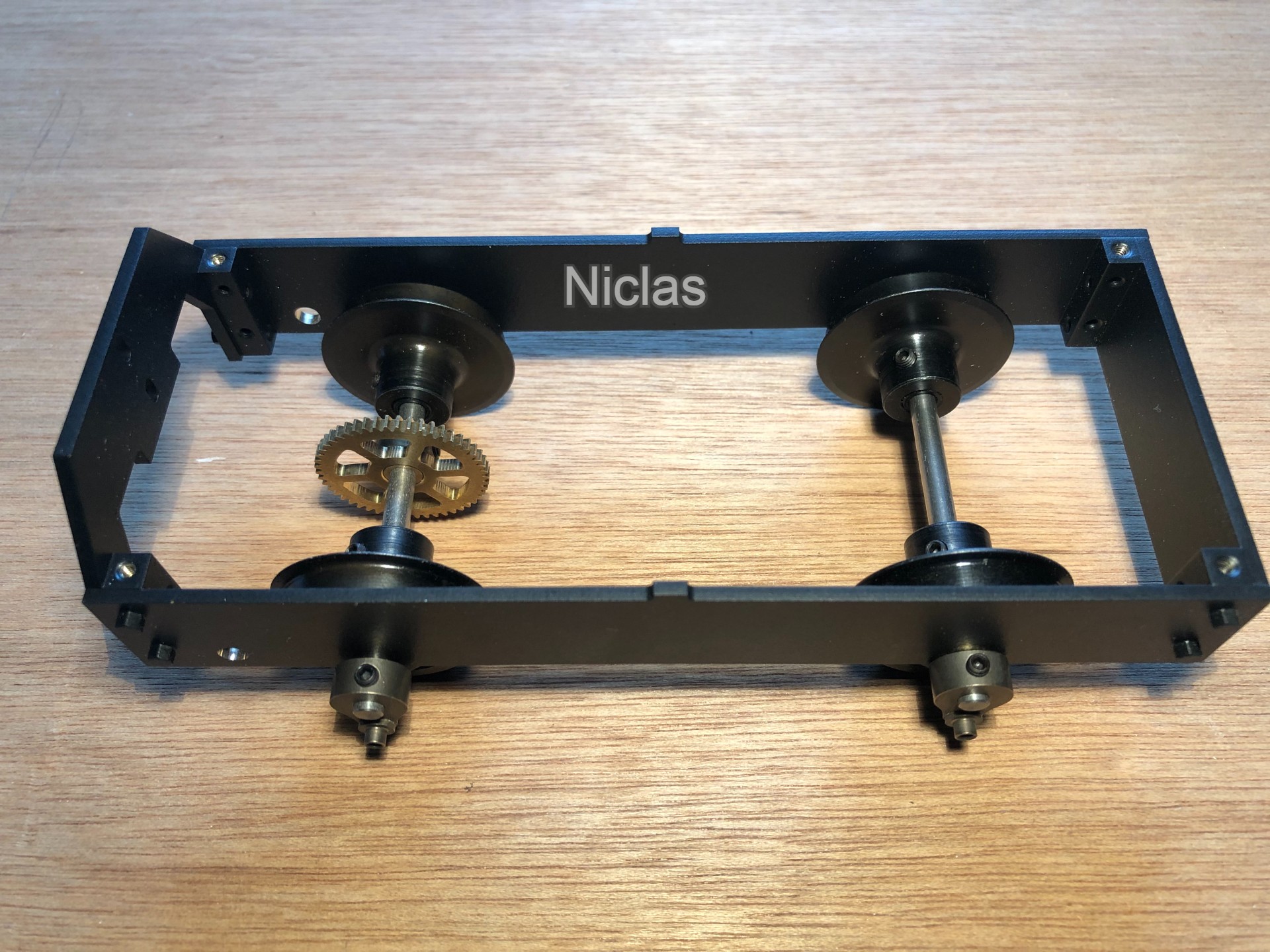

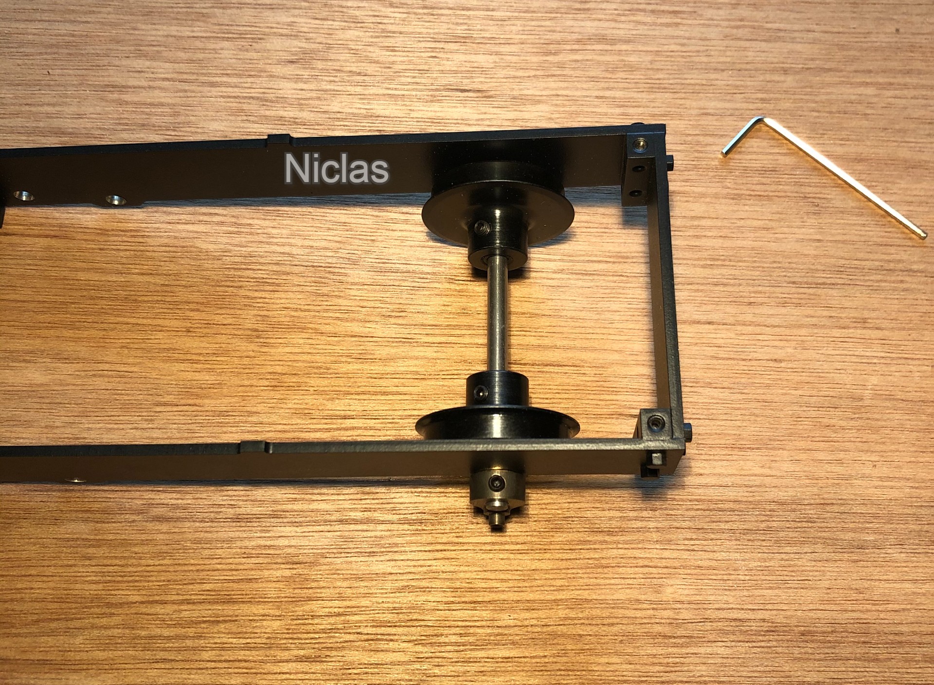

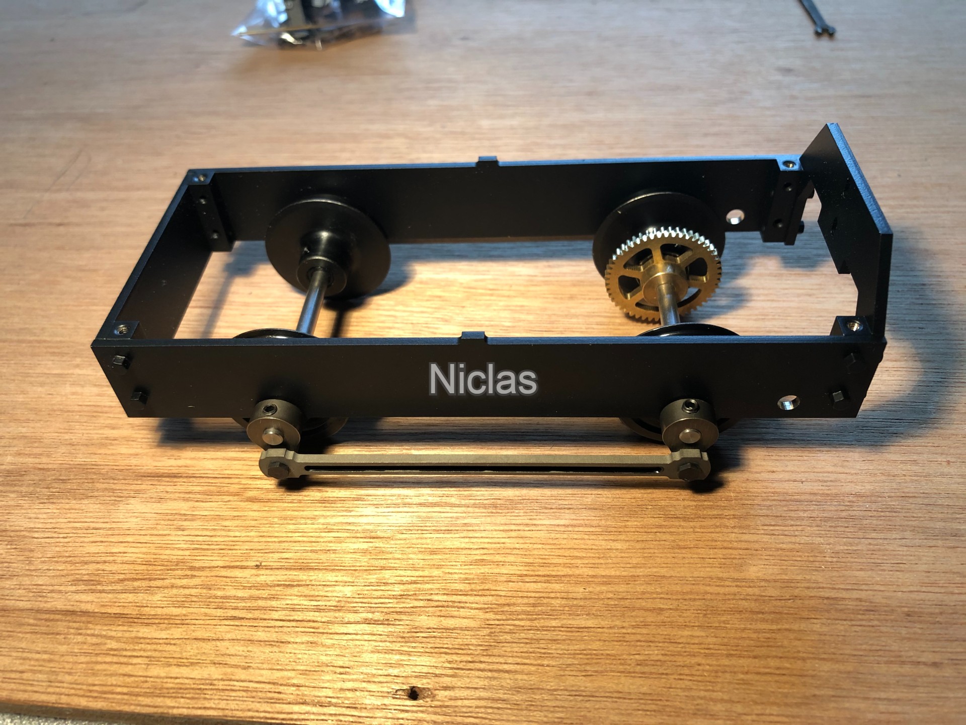

  • 1. Das Fahrgestell (Fortsetzung)
    Begonnen wird mit dem Bestücken des Rahmens mit Achsen, Rädern, Kurbeln und Unterlegscheiben an der „flachen Rahmenseite“ wo nur eine Bohrung im Rahmen ist:
    #13
    Dann die gegenüberliegende Rahmenseite an der je Seite 2 Bohrungen sind. Die beiden inneren Bohrungen werden zunächst bestückt. Dort wird zusätzlich auf die Achse ein großes Zahnrad (von den drei Zahnrädern die mittlere Größe) mit aufgeschoben:
    #14
    Etwas undeutlich ist die Beschreibung wie die Kurbeln aufgesteckt werden sollen und wie deren Abstand bzw. Spalt zum Rahmen ermittelt wird :GR . Theoretisch plausibel jedoch ist die Achse einige Millimeter länger als sie sein müsste. Ich habe die Achsenstummel minimal aus den Kurbeln überstehen lassen, sodass die Kuppelstangen nicht mit den Achsenstummeln kollidieren:
    #15

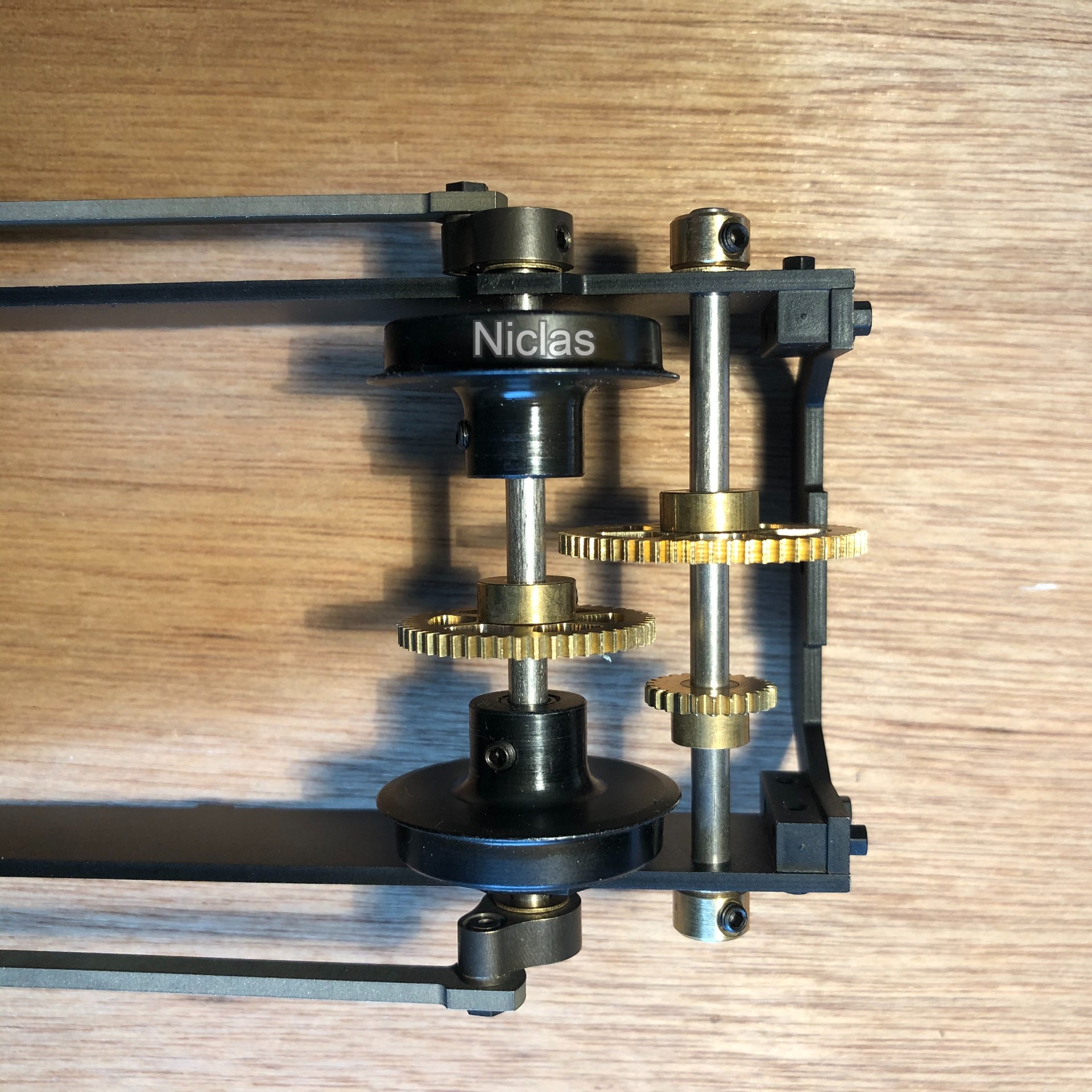

    Dann wird die dritte und letzte Achse eingeführt und mit dem kleinsten und dem größten Zahnrad bestückt. Auf den Enden der Achse kommt wieder je Seite eine Unterlegscheibe und ein Stellring zur Fixierung.
    (Tipp: Bevor die Räder und Zahnräder festgeschraubt werden sollte man jetzt erst mit der Spurlehre den korrekten Abstand einstellen und als erstes die Räder festziehen! Laut Anleitung käme dieser Schritt ein paar Schritte später dran! Im Nachhinein ist man schlauer…):
    #16
    #17

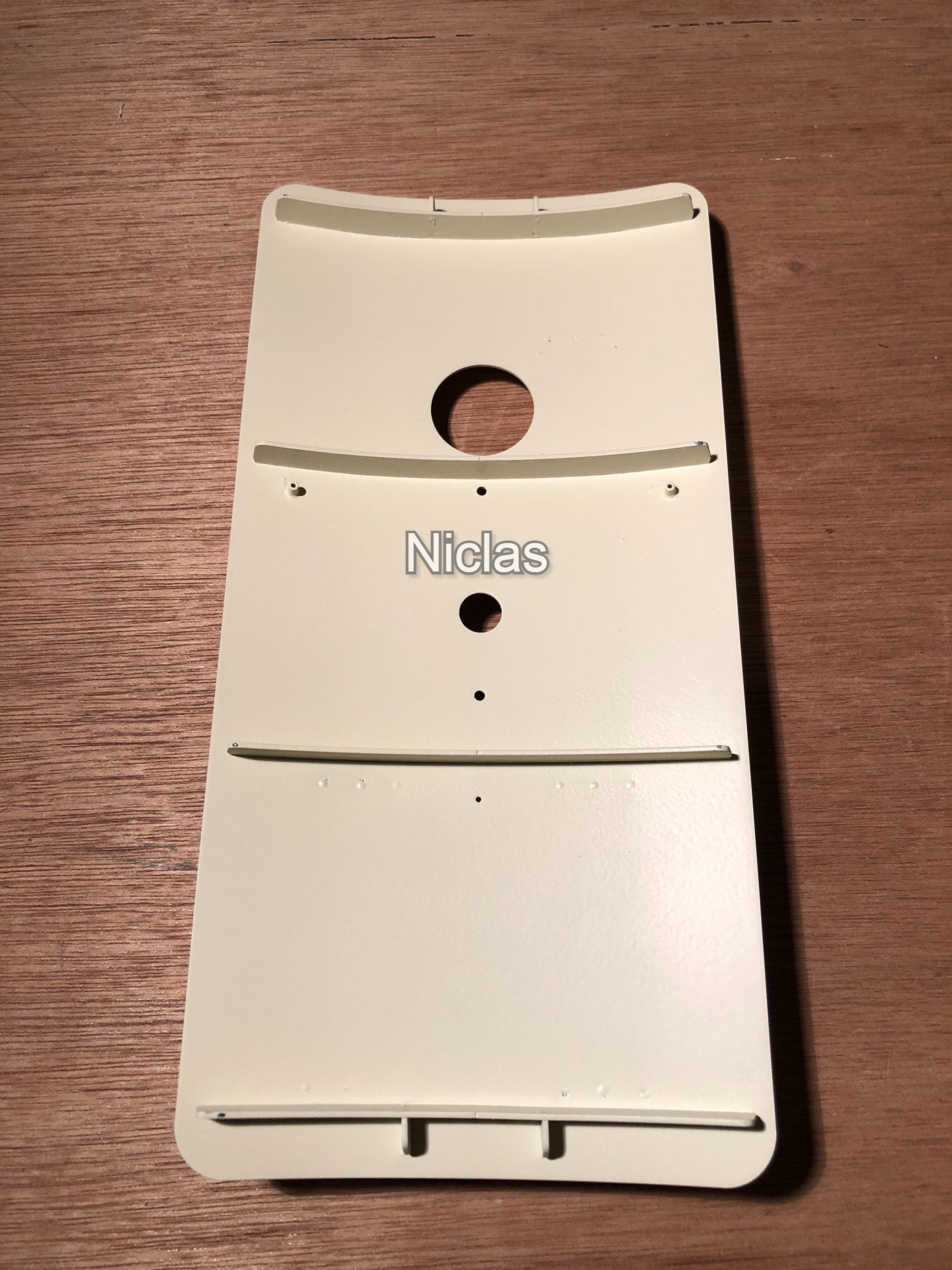

  • Nun wird das Umlaufblech auf den Rahmen gesetzt und mit vier Schrauben fixiert:
    #18

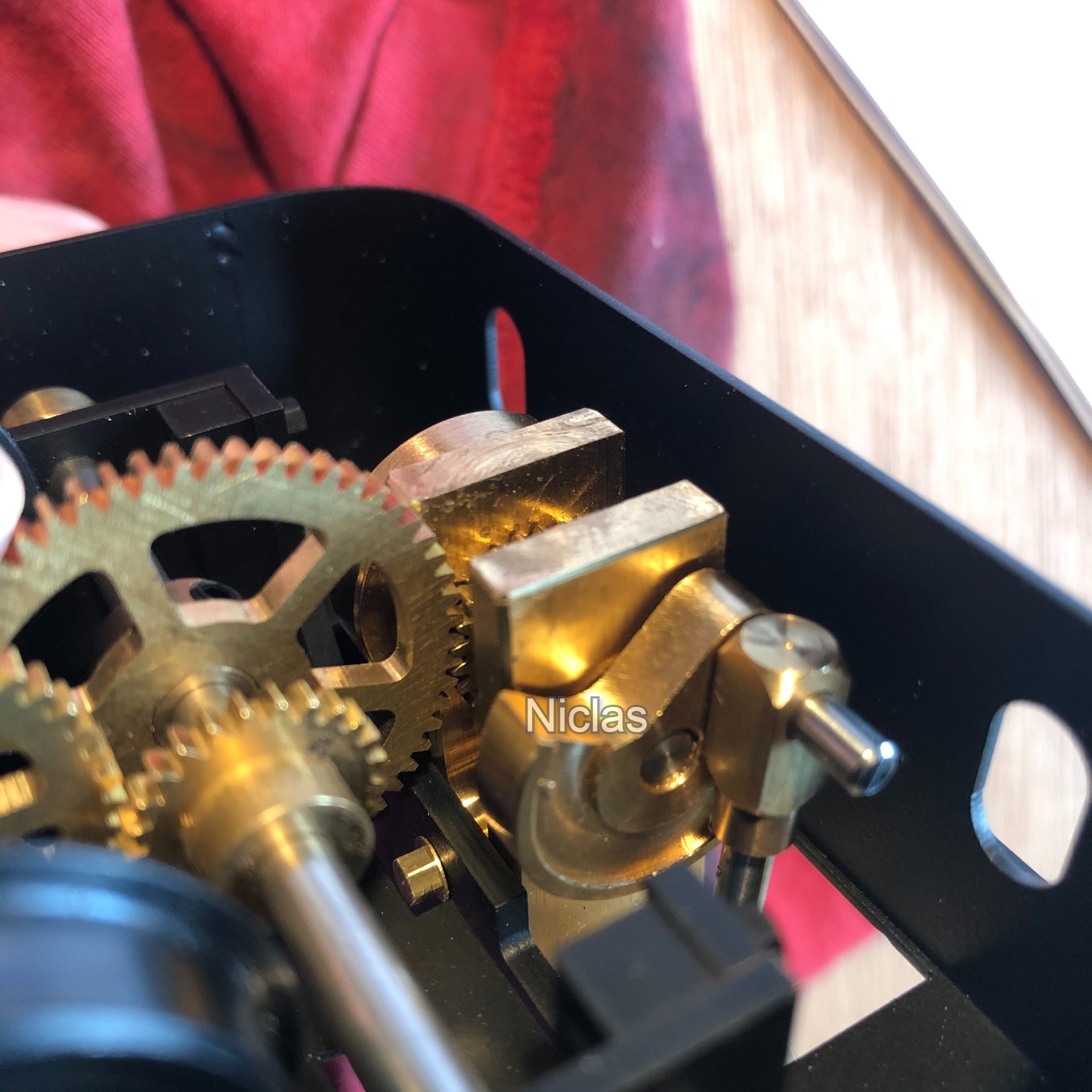

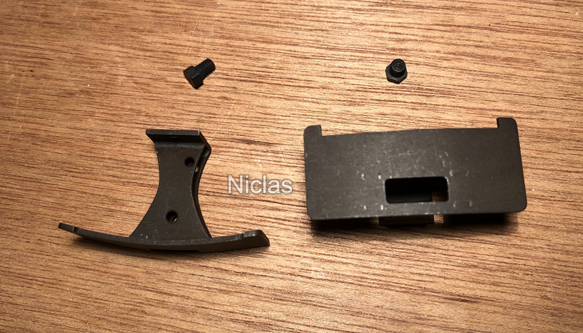

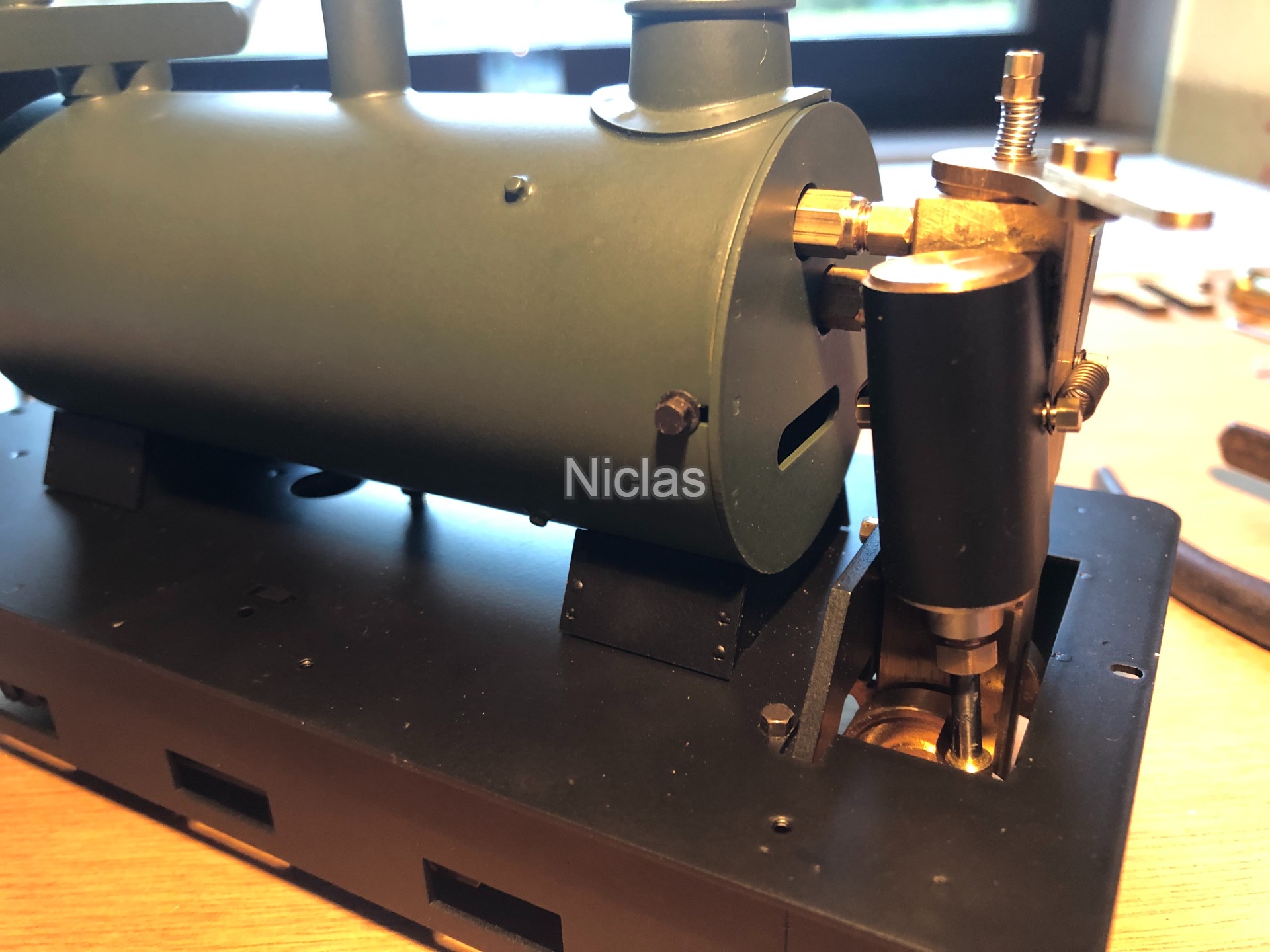

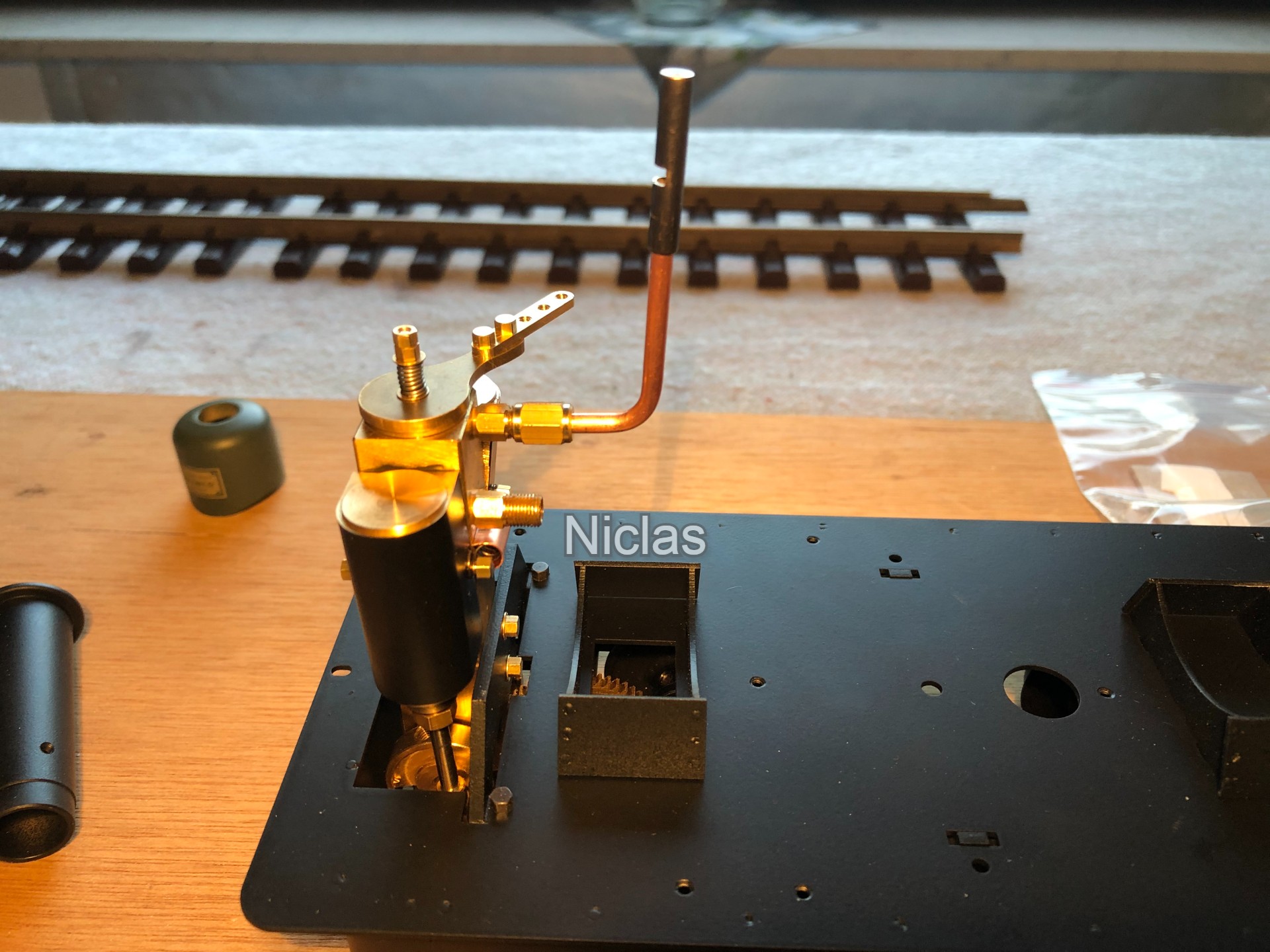

    Und schon kann die Dampfmaschine eingebaut werden. In der Anleitung steht die Kurbelwellenwangen drehen, sodass sie durch die Öffnung im Umlaufblech passt.
    In der gezeigten Position passte es bei mir problemlos:
    #19
    #20
    Mit zwei Schrauben wird das Dampftriebwerk durch zwei Langlöcher im Rahmen verschraubt und justiert:

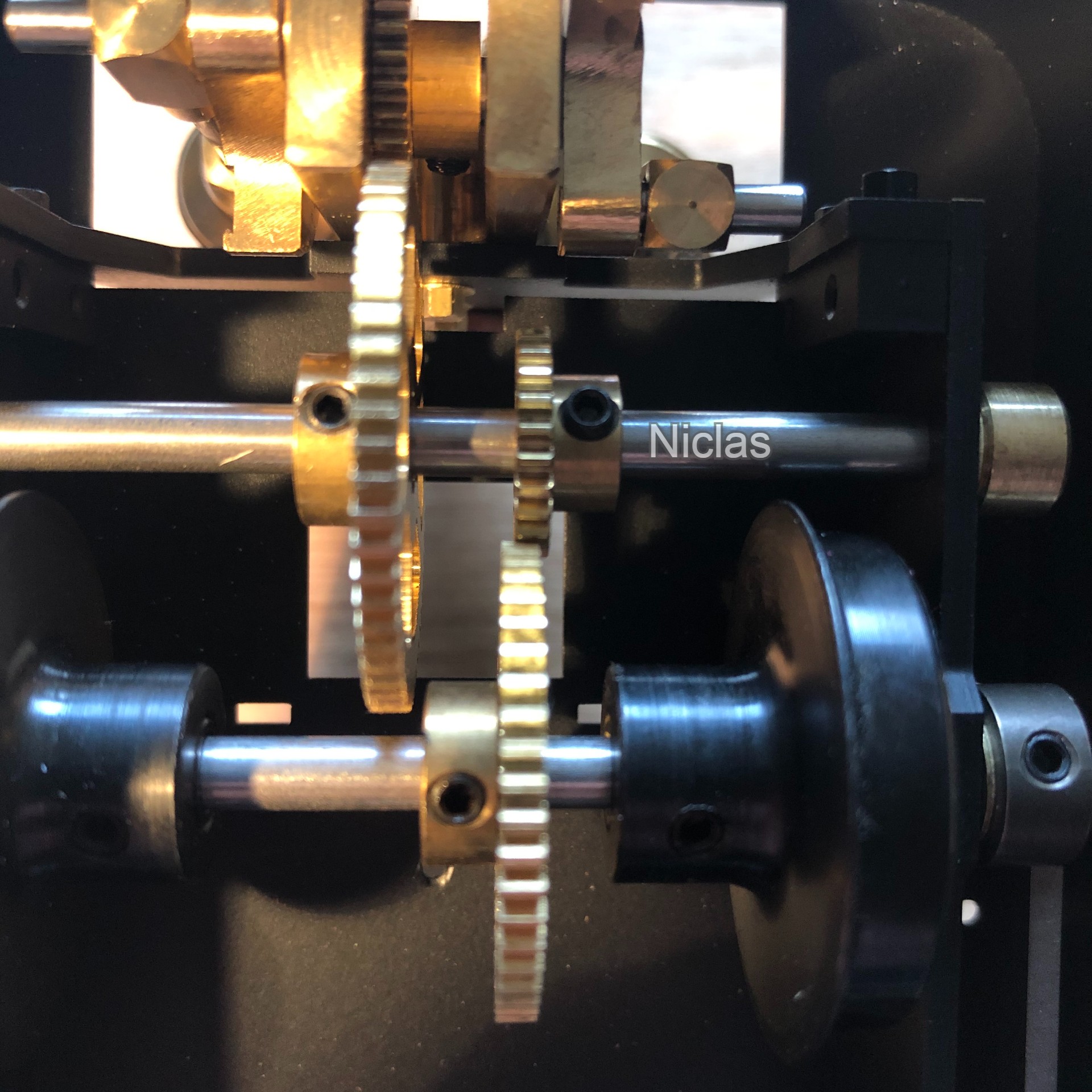

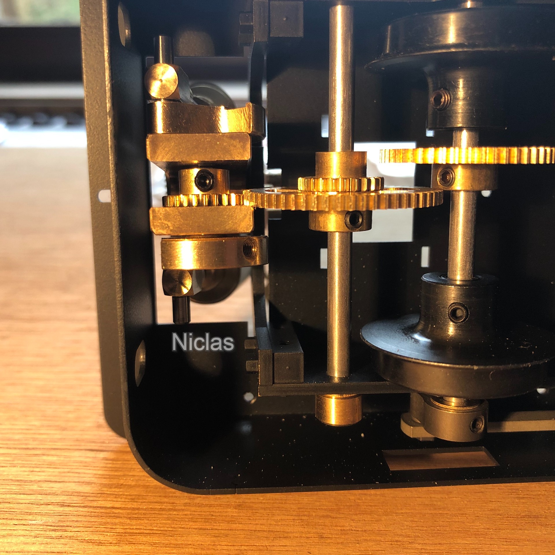

    Als nächstes müssen die Zahnräder passend positioniert werden. Zwischen dem Triebwerkszahnrad und dem größten Zahnrad muss ausreichend „Spiel“ vorhanden sein und darf nicht schwergängig drehen.
    Hat geklappt :Q :
    #22
    Da die dritte „Getriebeachse“ und die „Antriebsachse“ seitenspiel haben, muss darauf geachtet werden, dass das kleinste Zahnrad und das mittlere Zahnrad in jeder Position immer ineinandergreifen :!:
    Maximalversatz rechts:
    #23
    Maximalversatz links:
    #24

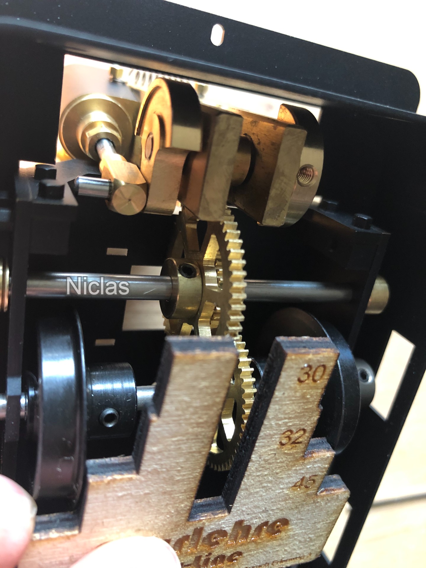

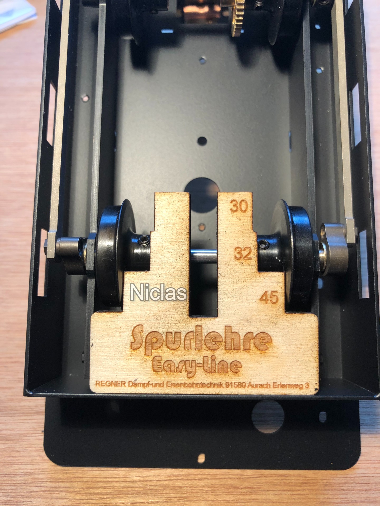

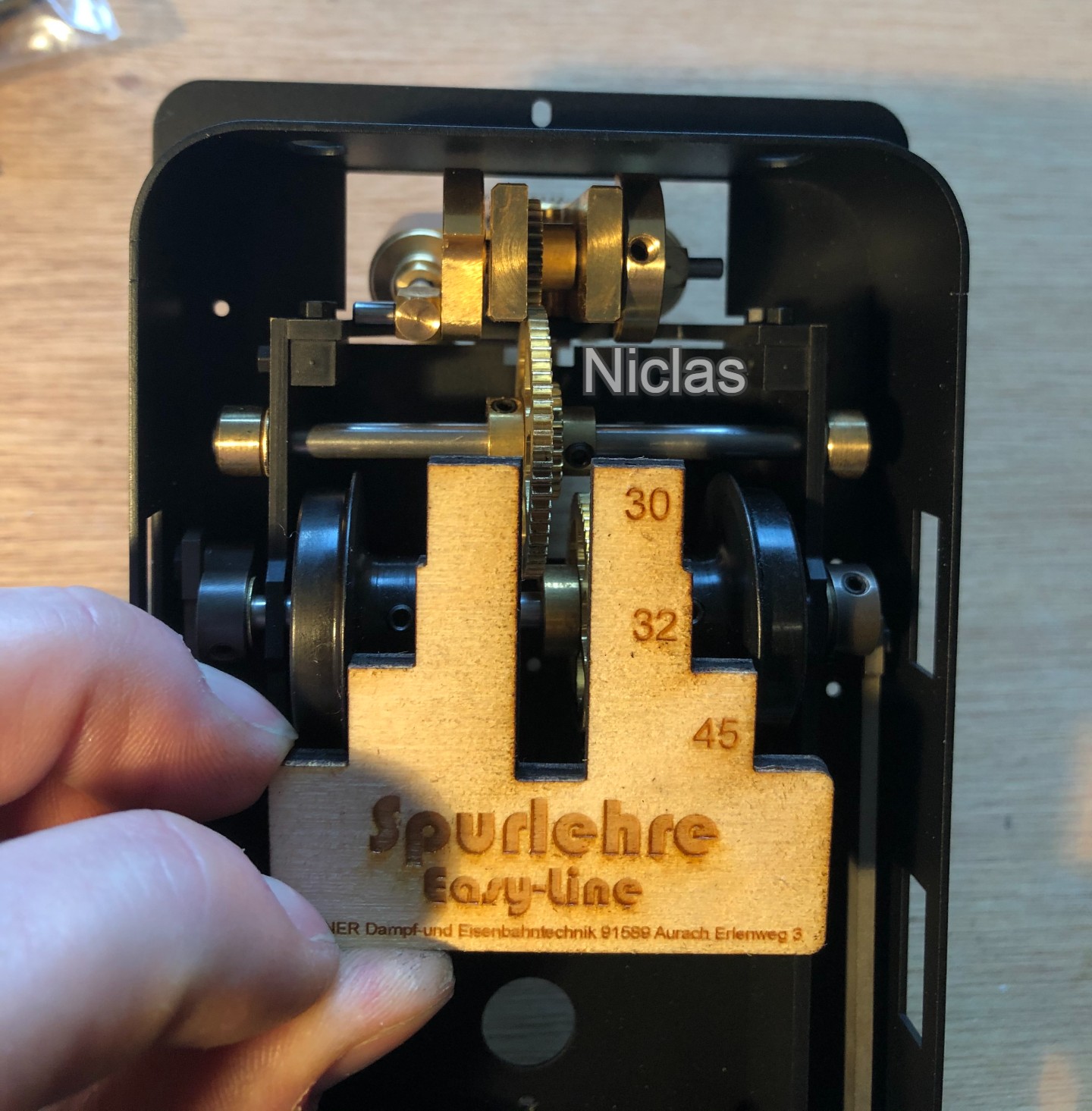

  • Laut Anleitung wäre jetzt die Spurlehre dran :? . Für die antriebslose Achse kein Problem:
    #25
    Aber bei der Antriebsachse passt die Spurlehre wegen dem Zahnrad bedingt zwischen die Räder ( :idea: Wie oben bereits bei der Montage der dritten Achse vorweggegriffen):
    #26

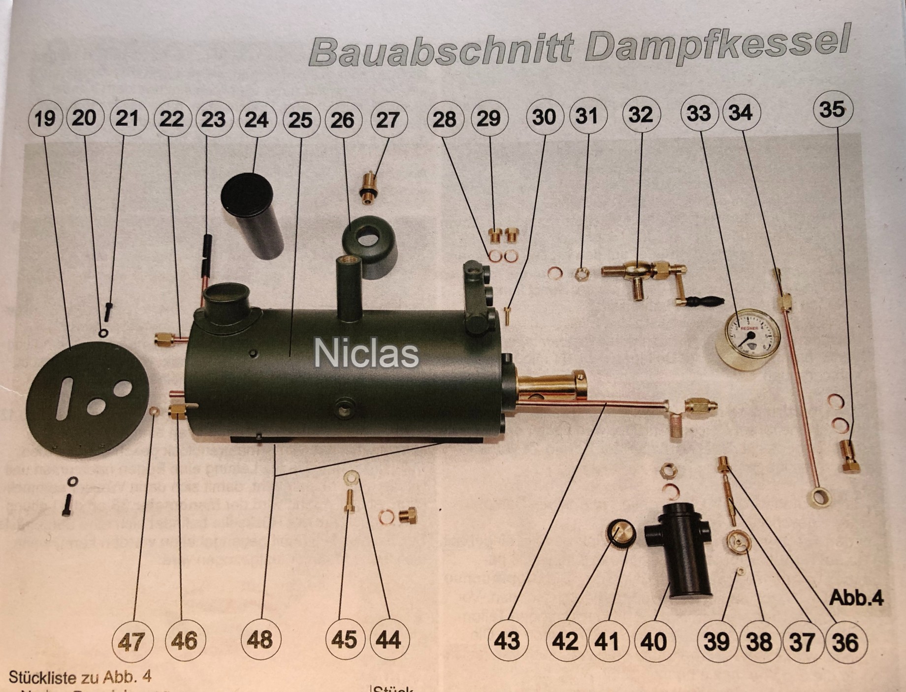

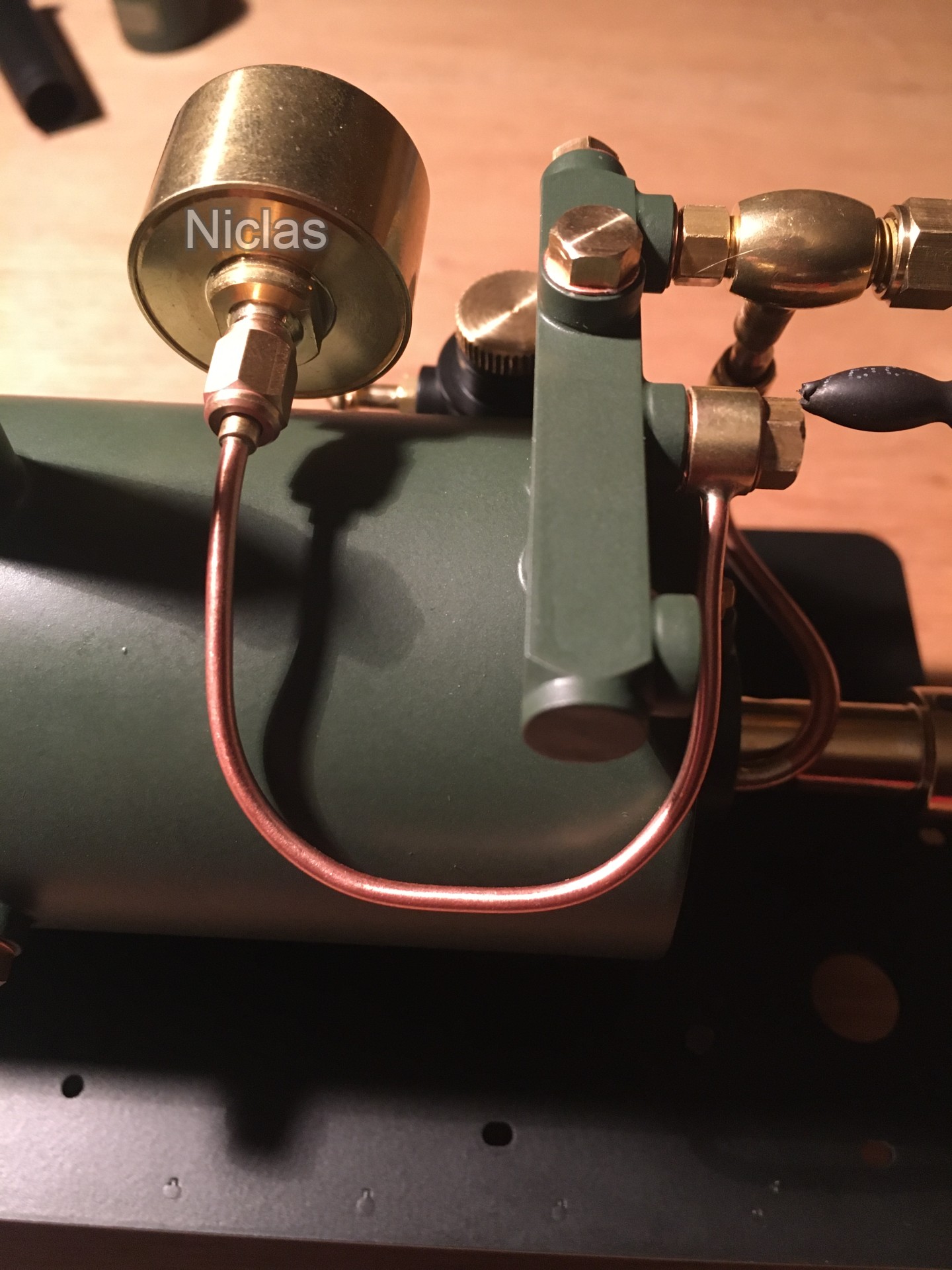

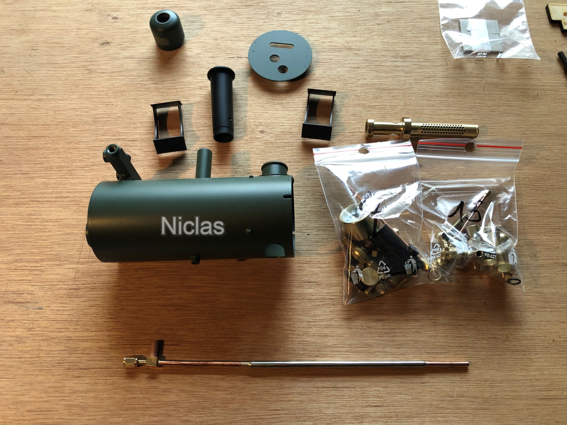

  • 2. Der Dampfkessel
    Weiter geht es mit dem Bestücken des Kessels:
    #28
    Übersicht der Einzelteile:
    #29
    Der Dampfdom ist mit dem neuen? Regner Logo geäzt oder vermutlich gelasert, auf jeden Fall sehr scharf dargestellt und gut leserlich :BT . Keine abfallenden Regner Aufkleber mehr, nachdem Öl und Wasser hinter den Aufkleber geflossen sind:
    #30

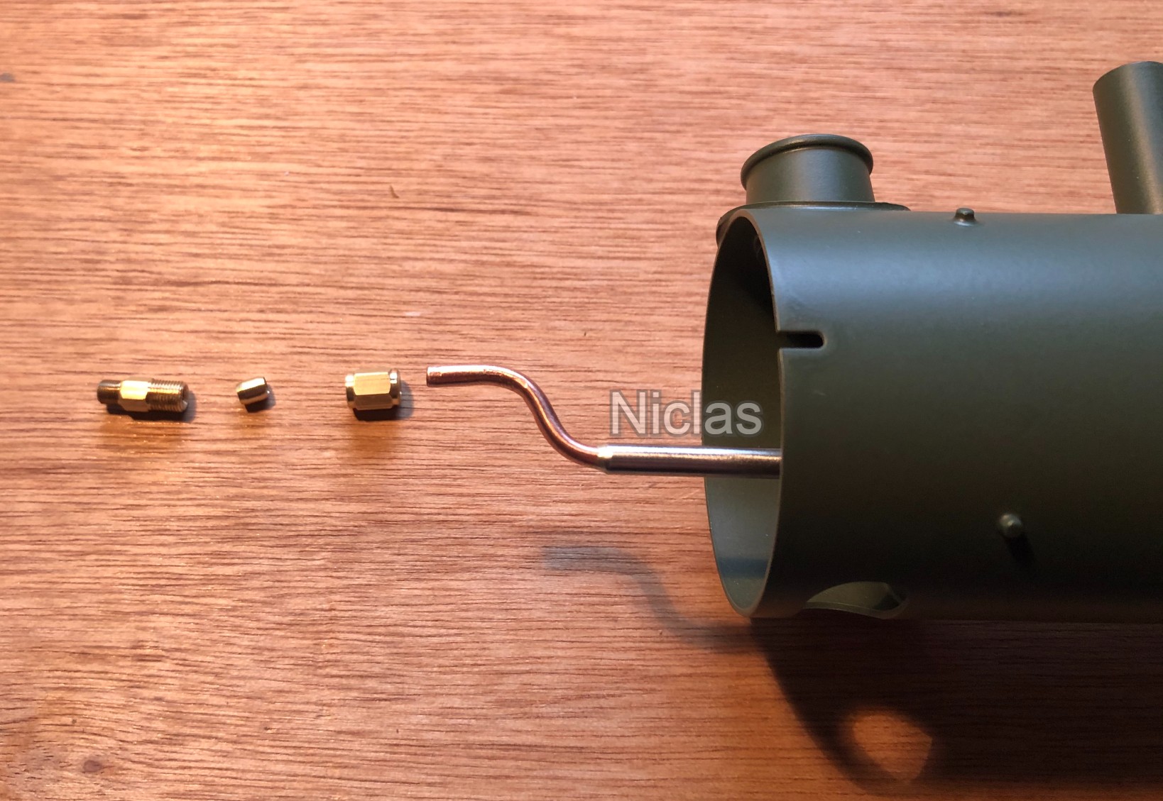

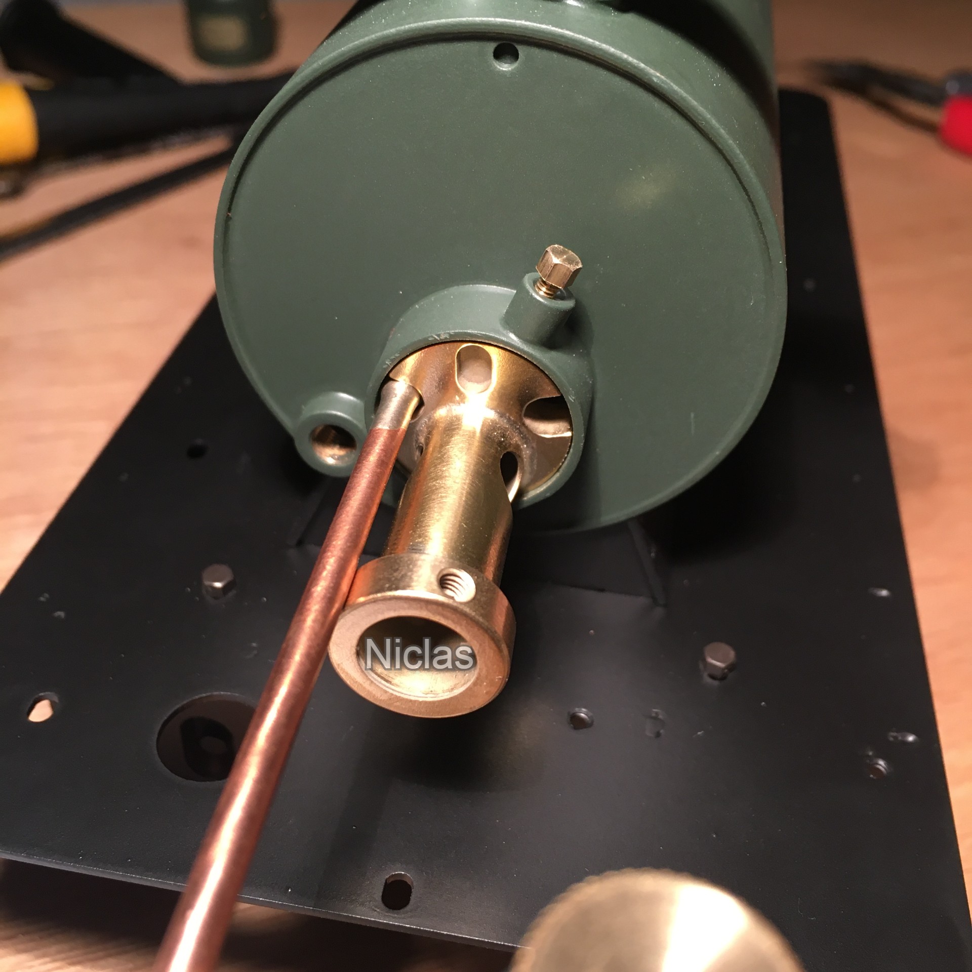

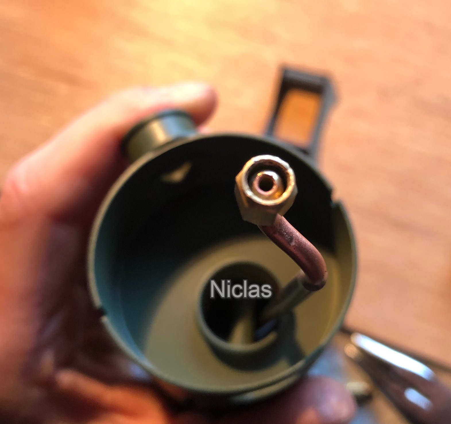

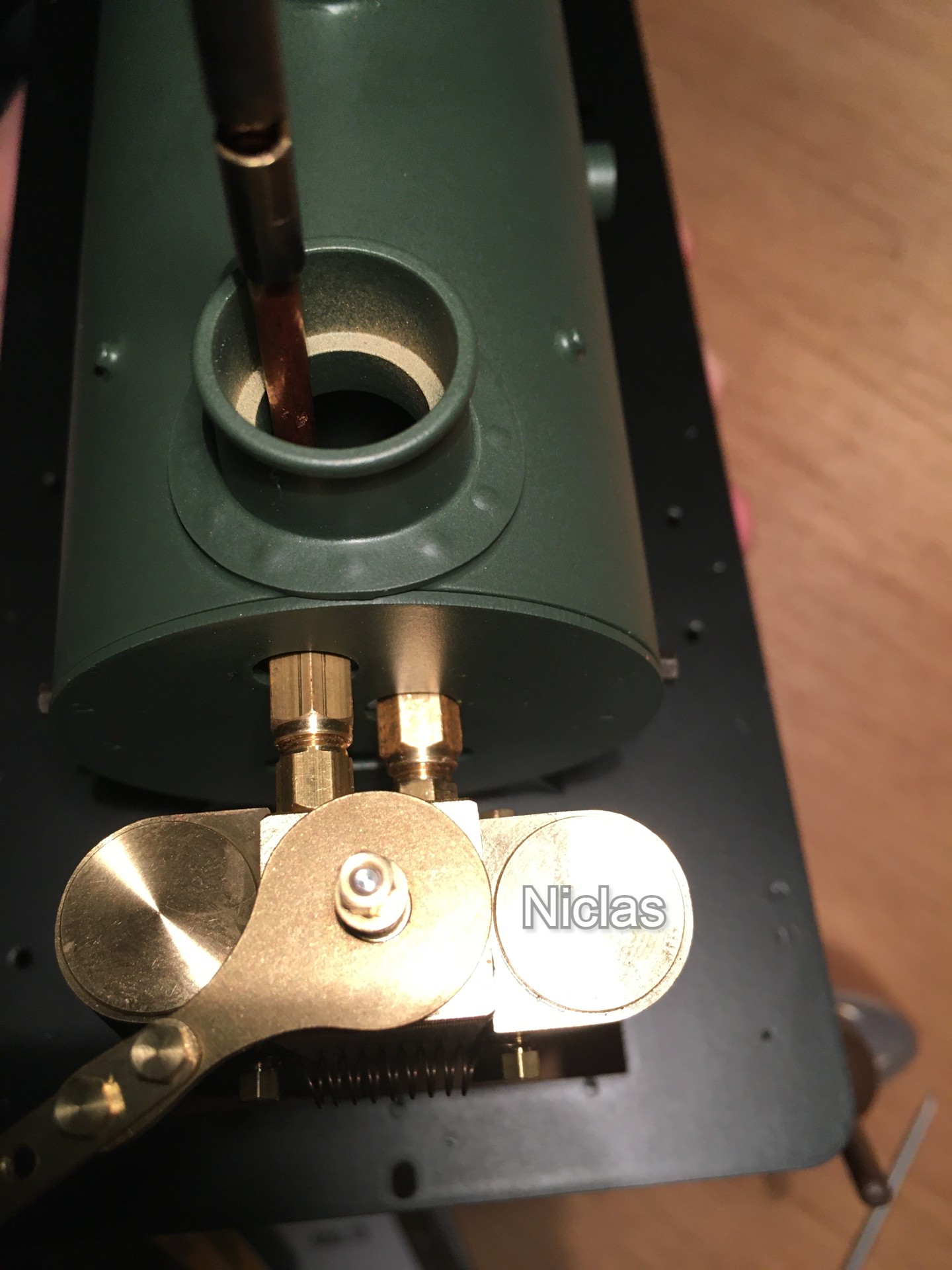

    Das Dampfrohr wird durch die Brenneröffnung links an den Quersiederrohren vorbeigeschoben. (Kein Problem) Nun aber der etwas kniffelige Schritt :OW . Das Ende des Dampfrohrs muss S-förmig nach oben gebogen werden. Später kommt auf das Kesselende eine Blende mit Bohrungen für das Frisch- und Abdampfrohr sowie ein länglicher Schlitz. Das Frischdampfrohr muss dafür ziemlich präzise gebogen werden :BW .
    #31

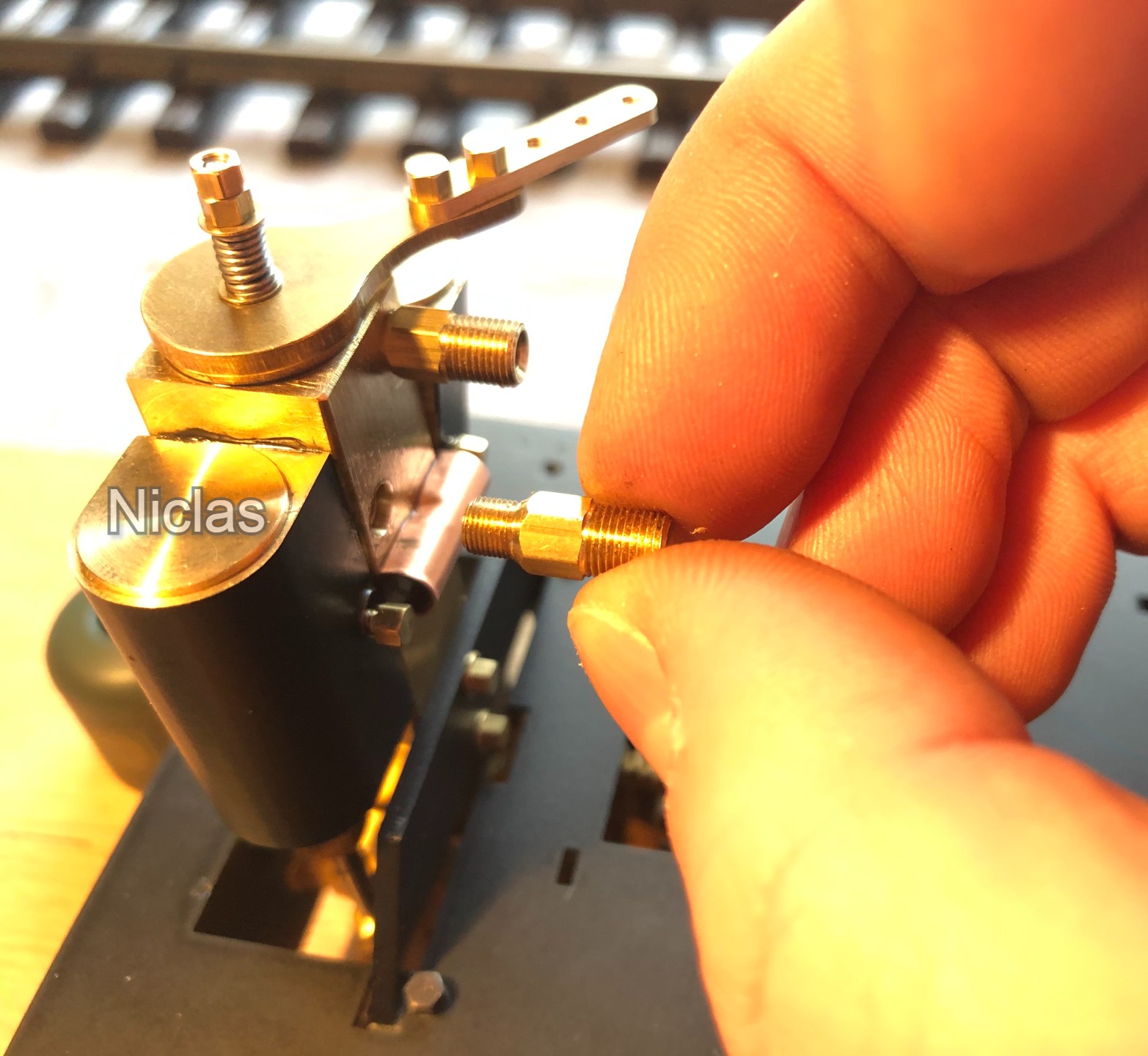

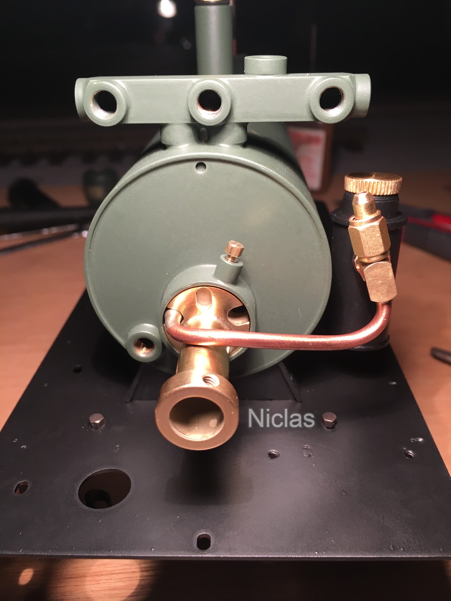

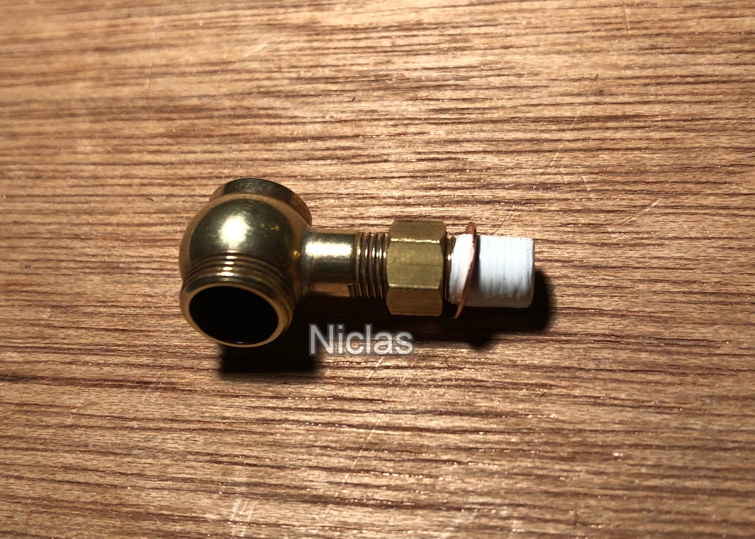

    Danach soll der untere Schraubnippel aus dem Dampftriebwerk herausgeschraubt werden und wird zusammen mit der Überwurfmutter und den Schneidring auf das gebogene Dampfrohr aufgesteckt. Die Anleitung warf ein paar Zweifel auf :GR . Der Schraubnippel soll angeblich auf das Dampfrohr gesteckt werden können und hält von alleine. Geht aber nicht, im Schraubnippel ist nur eine kleine Bohrung für den Dampf aber nicht großgenug, um auf das Dampfrohr zu schieben :WN .
    (Hinweis: Es wird ein 5er und ein 6er Maulschlüssel benötigt)
    #32
    #33
    Nippel, Schneidring und Überwurfmutter wurden zusammen auf das Dampfrohr geschoben/dran gedrückt und festgezogen, um den Schneidring auf das Dampfrohr zu pressen.
    Ein Glück, der Schneidring ist fest verpresst da, wo er hin soll :E
    #34
  • Jetzt das Abdampfrohr und Kesselstützen anschrauben bzw. auflegen:
    #35

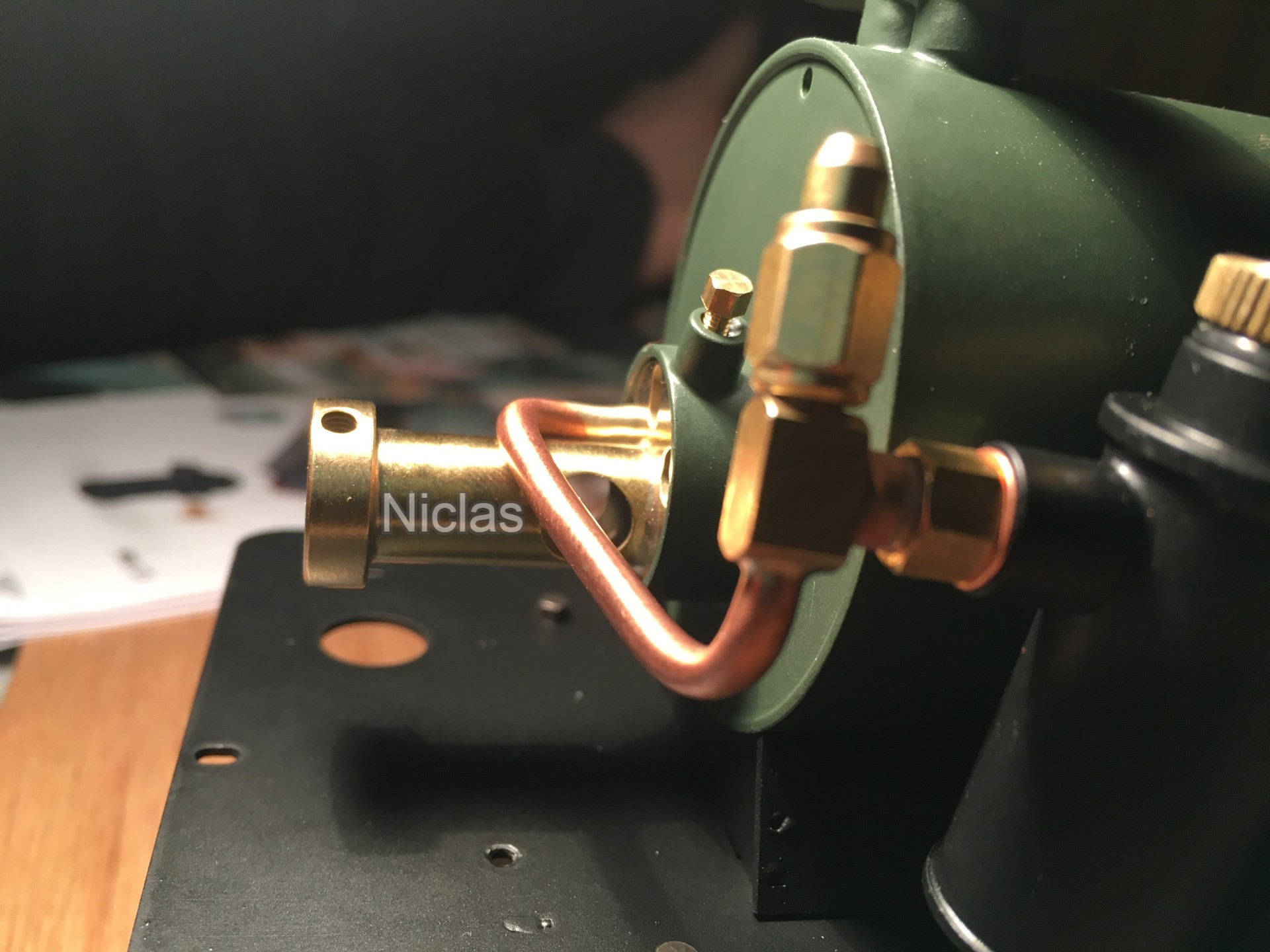

    Nun der spannende Moment, ob denn das Frischdampfrohr passend gebogen wurde aber passt :flt: . Die heiße Verbrennungsluft strömt zum größten Teil durch den Kamin, ein kleiner Teil des heißen Gases wird durch den Schlitz im Kesseldeckel Richtung Dampfmaschine geführt. Vermutlich deshalb um das Triebwerk schneller auf Betriebstemperatur zu heizen. Die Kupferabdeckung über der Feder scheint zum Schutz vor den direkten heißen Gasen zu sein? Längung der Feder bei zu viel direkter Hitze :S
    #36
    #37

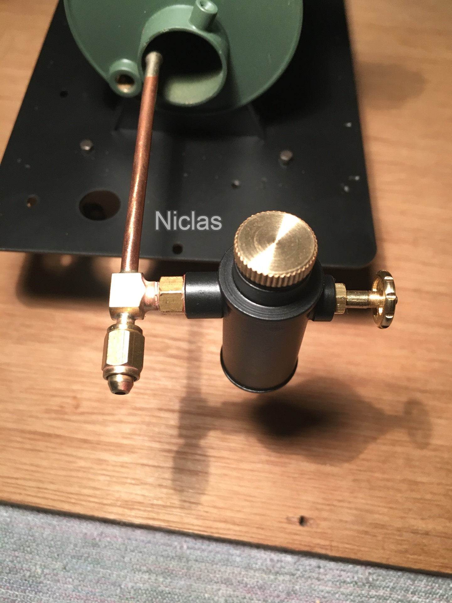

    Als nächstes wird der Öler vorbereitet. Ich habe mir einen ca. 4-5cm langen Teflonstreifen abgeschnitten, längst halbiert/umgefaltet und zu einem „langen Würstchen“ verzwirbelt. Anschließend 4 mal um die Welle gewickelt und etwas angepresst:
    #38
    #39
    #40

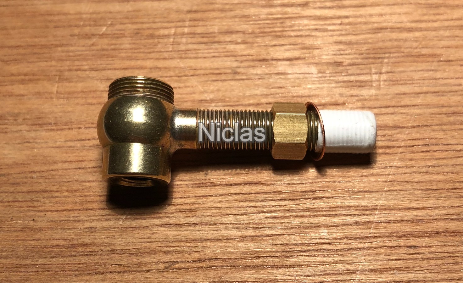

    Der fertige Öler wird nun an die Dampfleitung angeschraubt (Teflon wurde um das Gewinde der Dampfleitung gewickelt). Hier habe ich wieder ein ca. 4cm langen Teflonstreifen abgeschnitten, längst umgefaltet und dann 3mal um das Gewinde gewickelt:
    #41

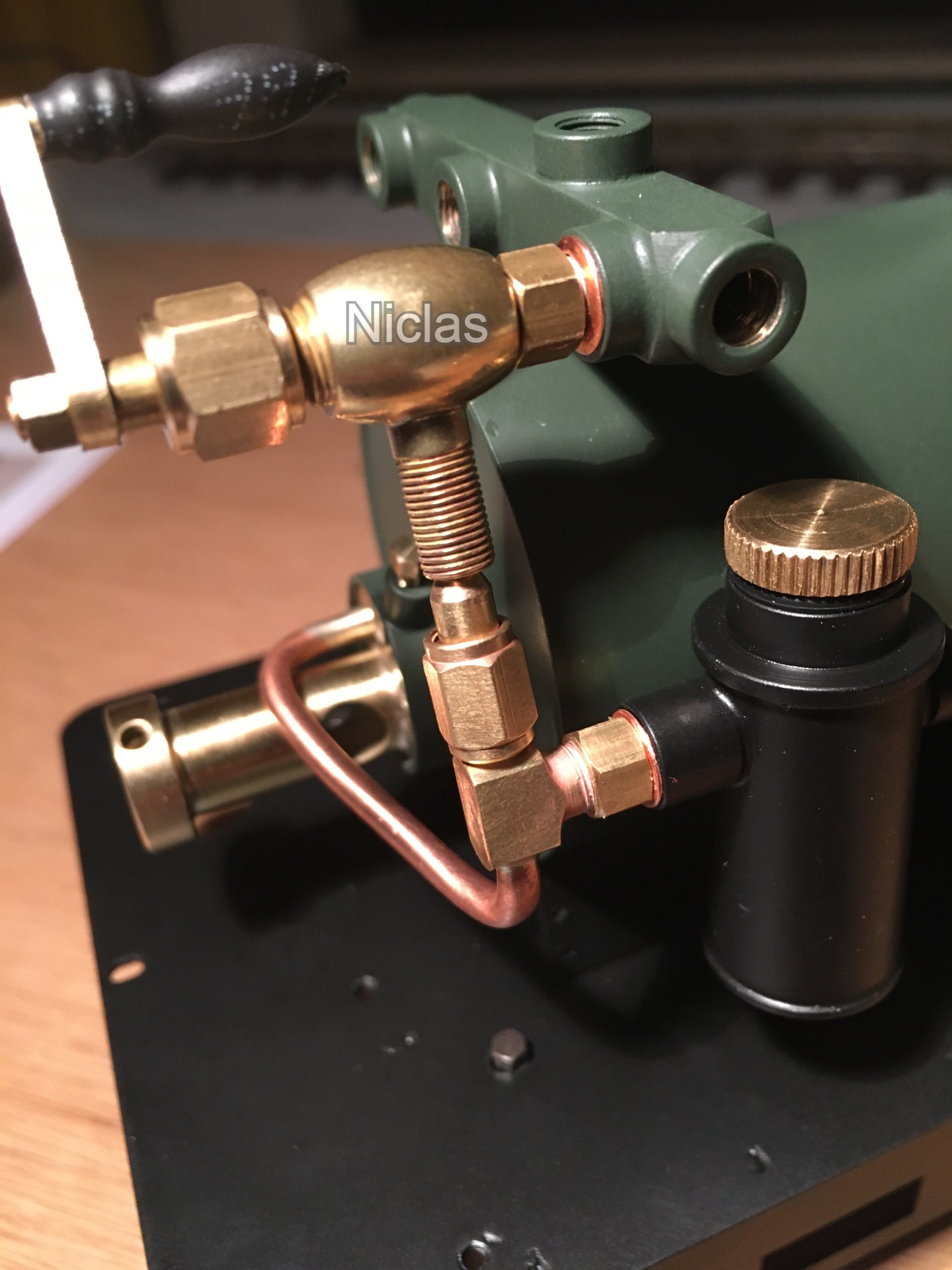

  • Der Brenner wird eingeführt und dann muss das Dampfrohr mit dem Öler über den Brenner verlegt/ gebogen werden:
    #42
    #43
    #44
    Soweit so gut :P .

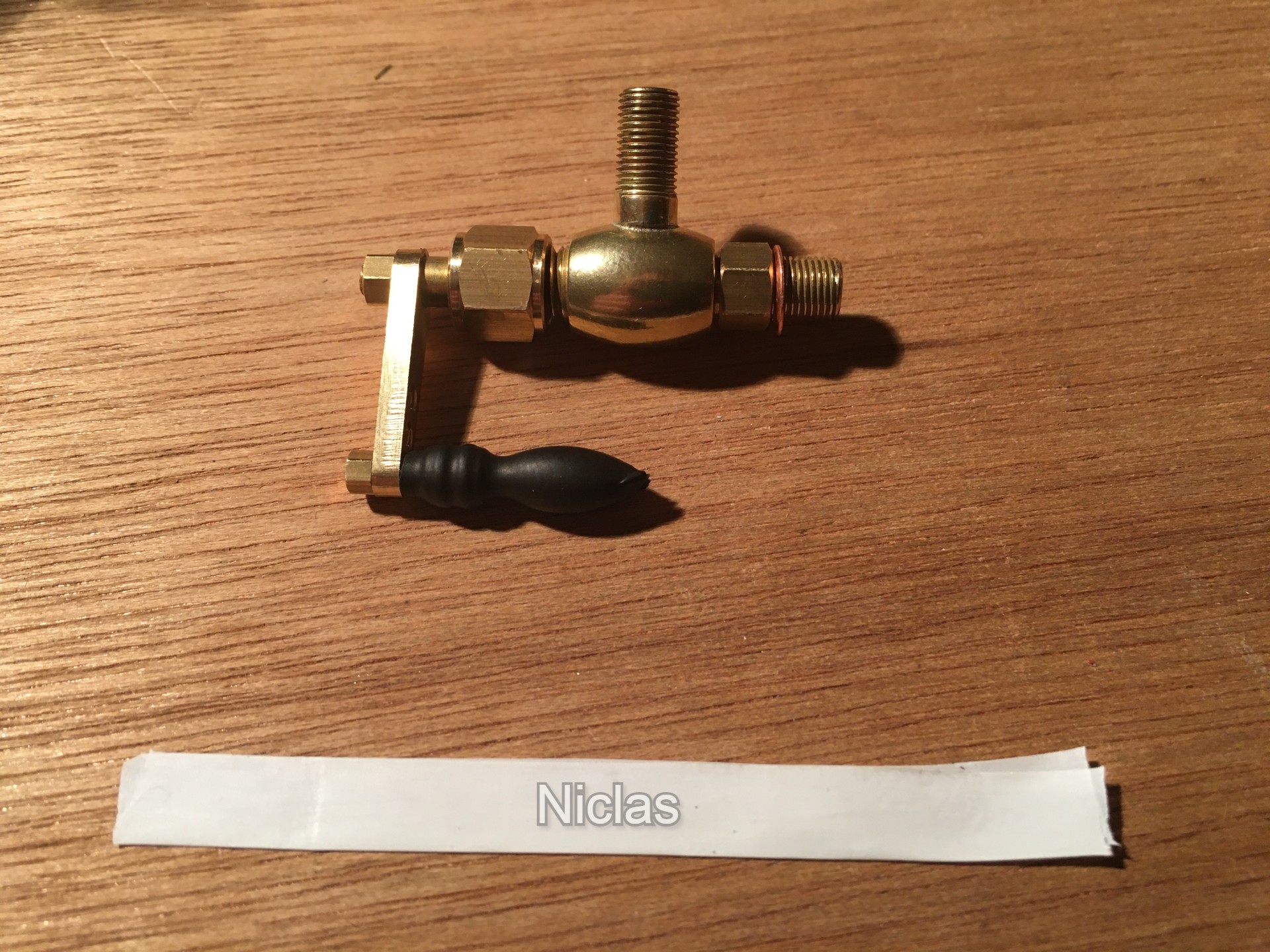

    Als nächstes der Dampfhahn. Hier sieht man wie ich das mit dem Teflon gemacht habe längst halbieren und falten:

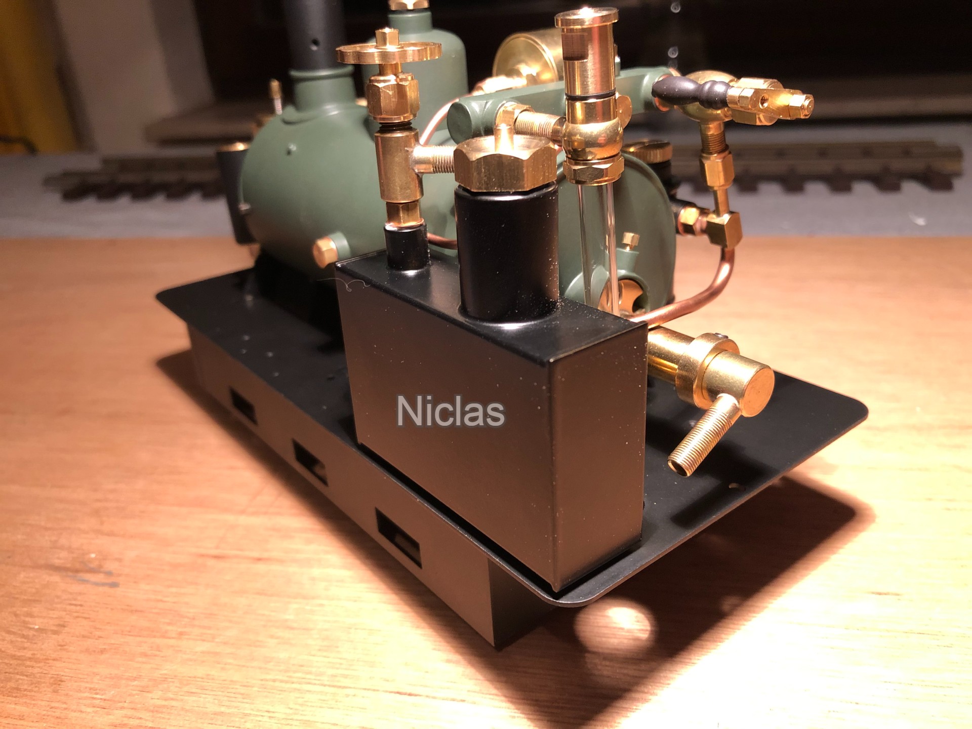

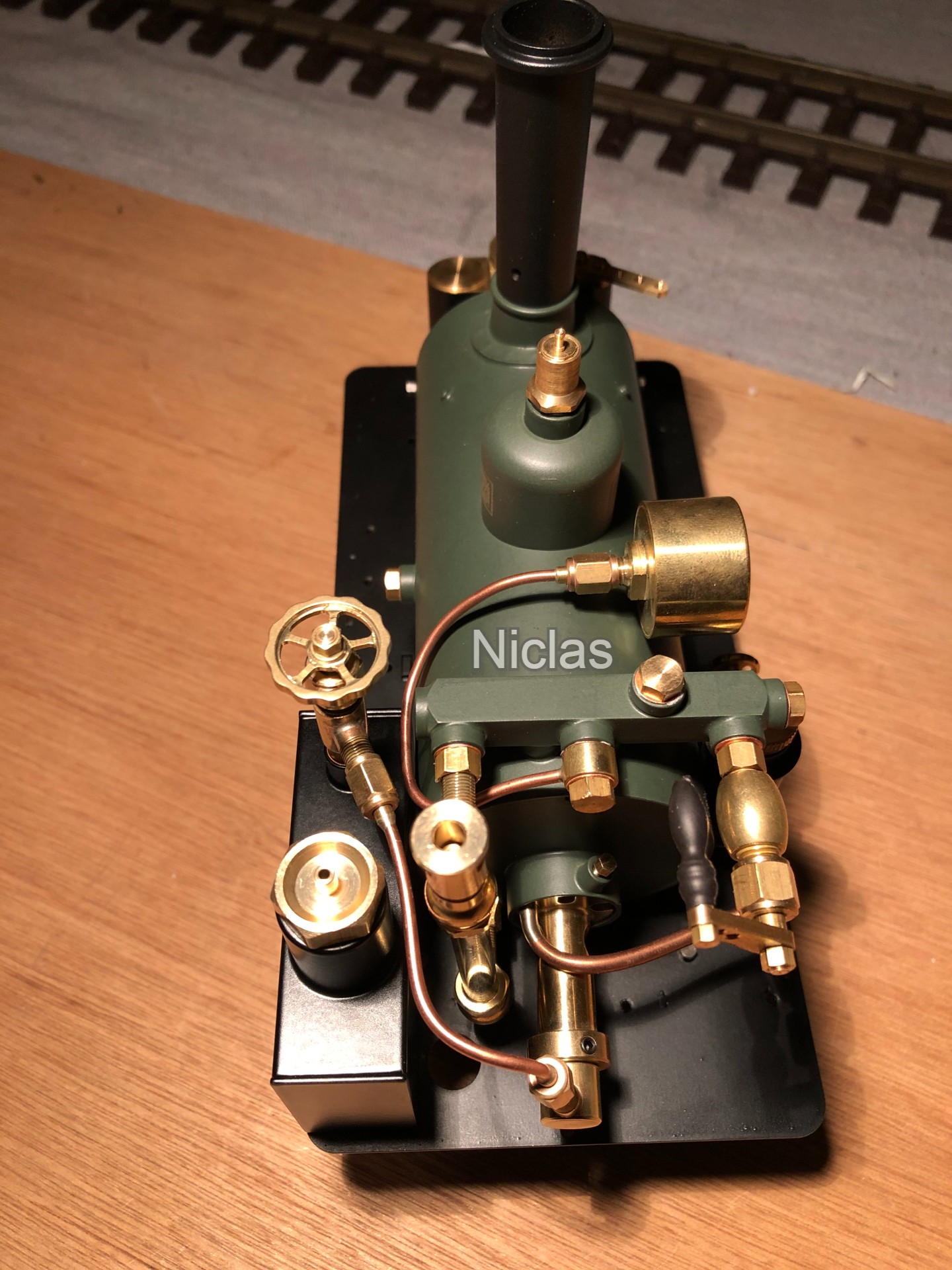

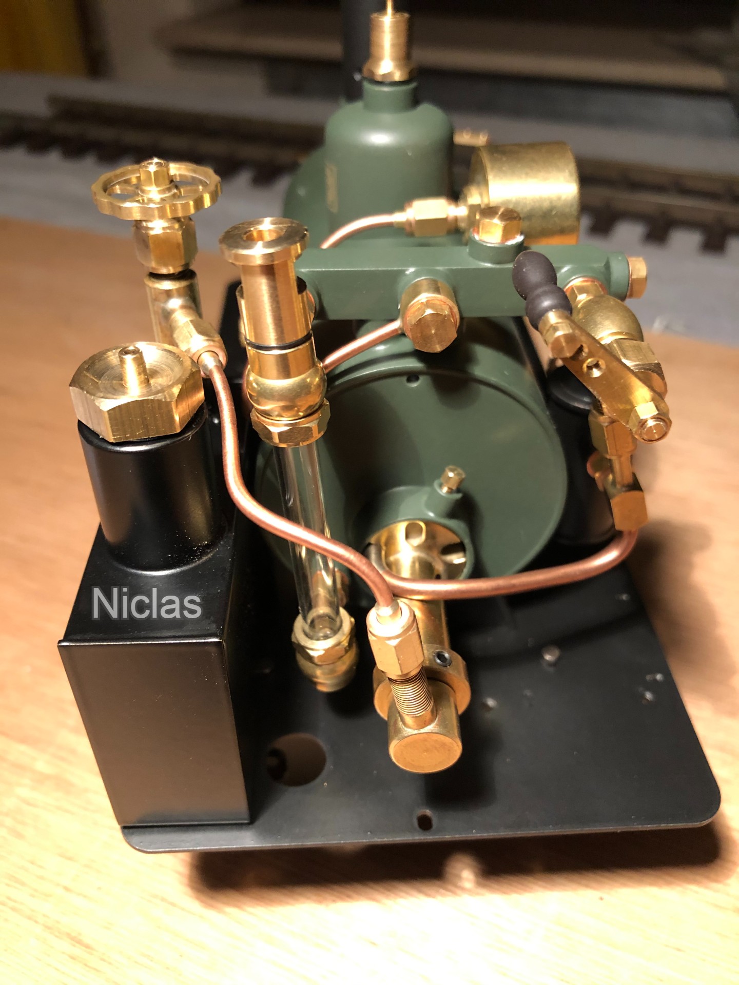

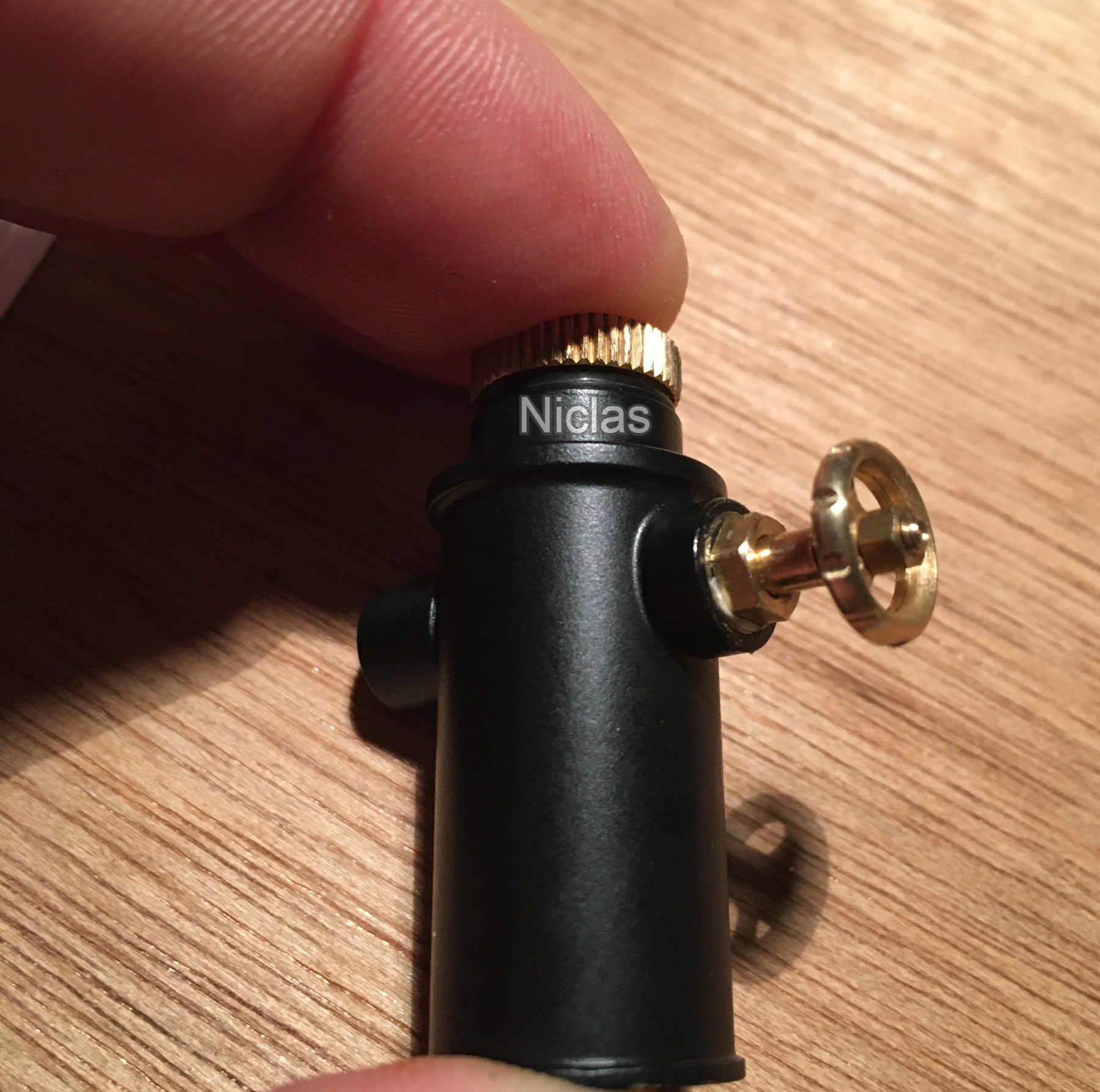

  • 3. Der Dampfkessel / Gastank

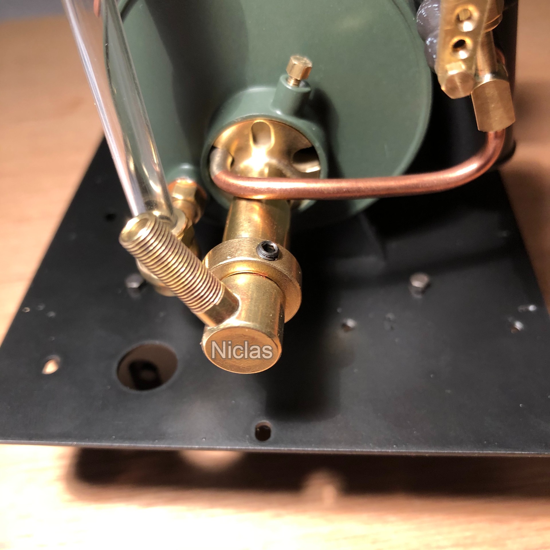

    Die letzten beiden offenen Gewinde im Kessel sind für den Wasserstand. Beide Stutzen mit Teflon wie „üblich“ eindichten.
    #49
    #50

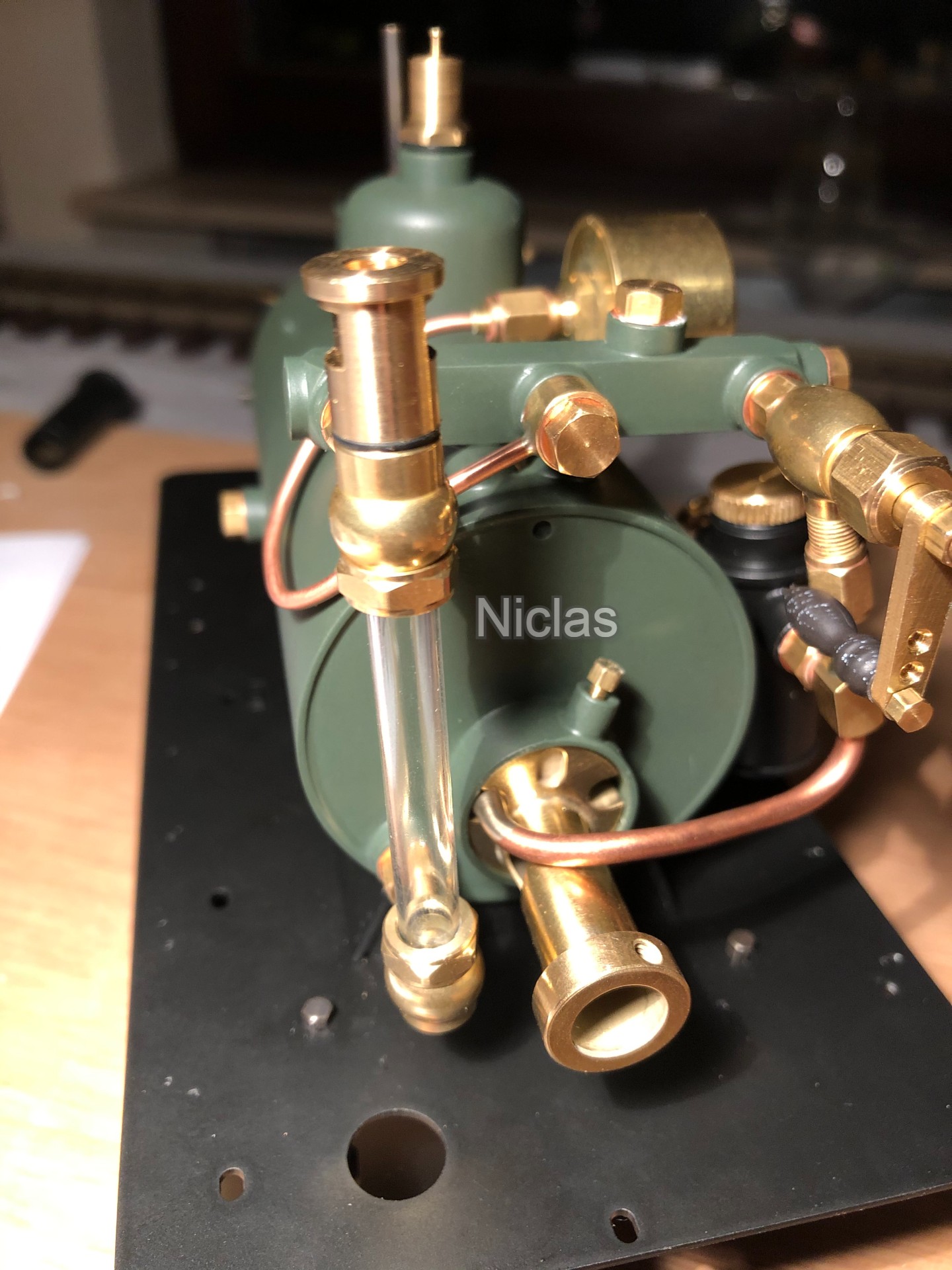

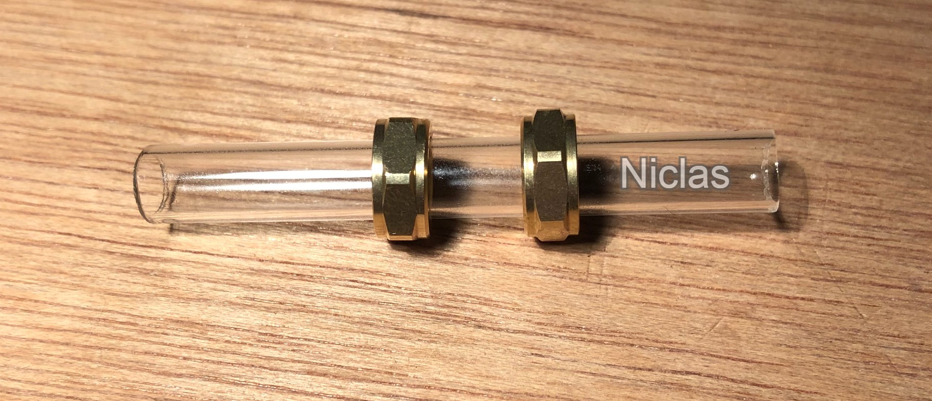

    Das Glasröhrchen mit Überwurfmuttern inklusive Dichtringe bestücken:
    #51
    Die beiden Stutzen in den Kesselschrauben und ausrichten und das Röhrchen einsetzen, zwischen den Stutzen vermitteln und mit einem 8er Maulschlüssel festziehen:
    #52

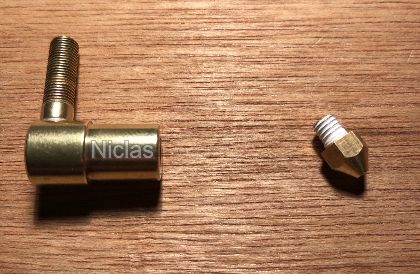

    Am Brenner fehlen der Düsenstock und die Düse.
    Die Düse wurde mit etwas Teflon eingedichtet und in den Brenner gesteckt:
    #53

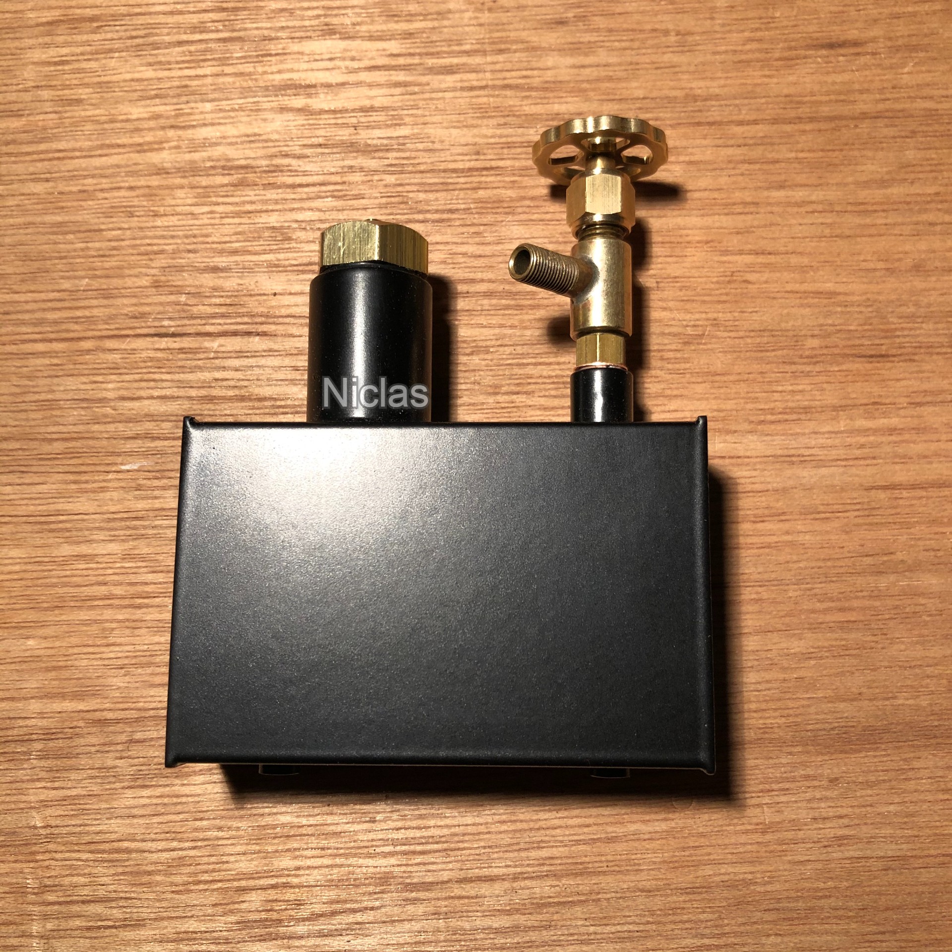

    #54

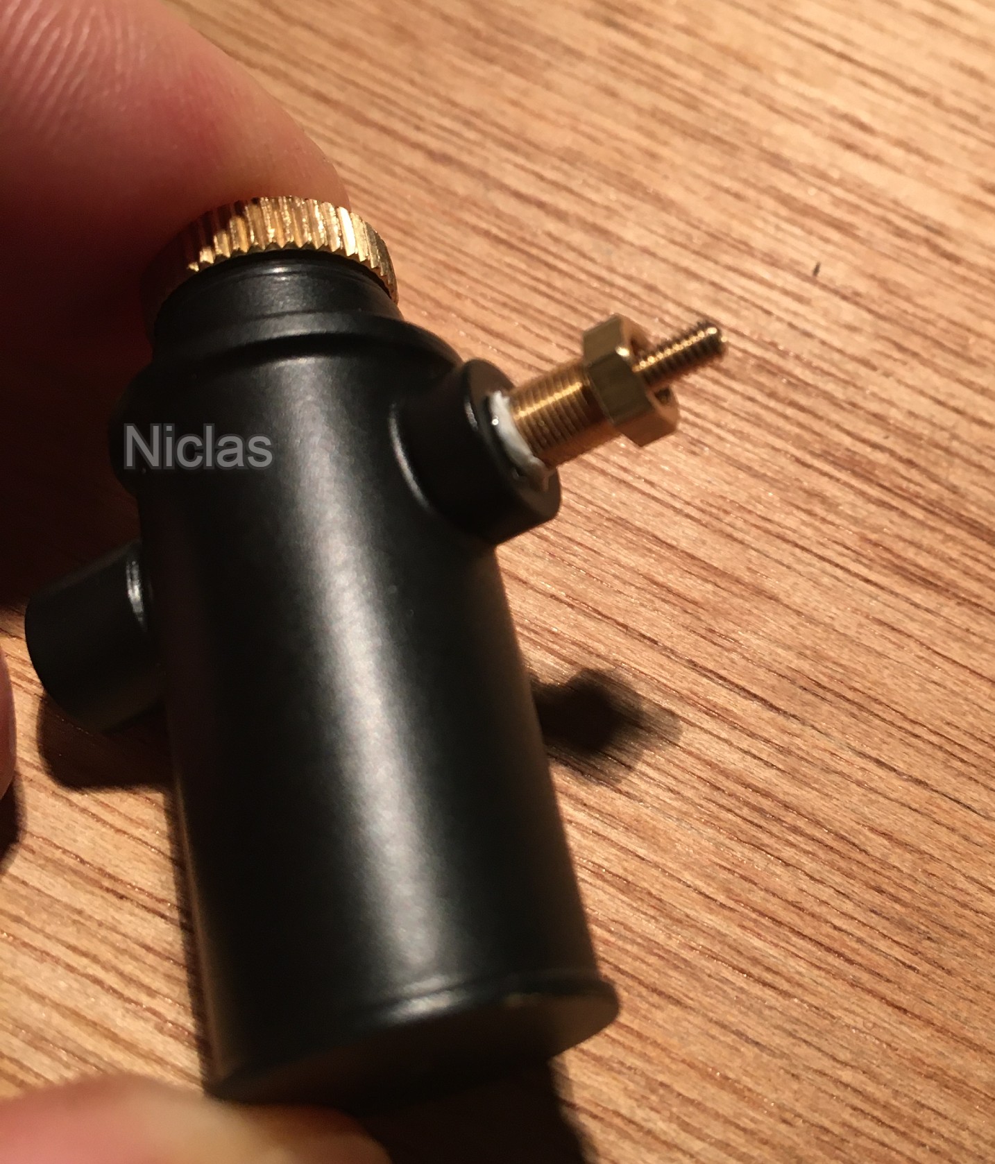

    Der Gastank wird mit dem Gaseinfüllventil (links im Bild) und dem Gashahn (rechts im Bild) bestückt.
    - Auf das Gaseinfüllventil wird ein O-Ring gezogen und in den Gastank geschraubt.
    - Am Gashahn wird eine Kontermutter geschraubt, Kupferdichtung aufgelegt und „wie üblich“ mit Teflon eingedichtet.
    Der Gashahn wird in den Gastank eingeschraubt aber noch nicht festgezogen um später noch die genaue Stellung des Abgangs ausrichten zu können.
    #55
  • Hier ist der Gastank bereits von unten mit zwei Schrauben am Umlaufblech fixiert:
    #56
    Letzter Schritt, die Verlegung der Gasleitung zwischen Gashahn und Düsenstock.
    Ich habe die Leitung zwischen Gaseinfüllventil und Wasserstand geführt.
    Der ersten befeuerten Fahrt steht dann nichts mehr im Wege :) :

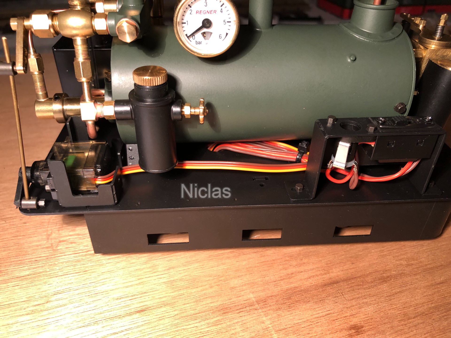

  • 4. Funkfernsteuerung

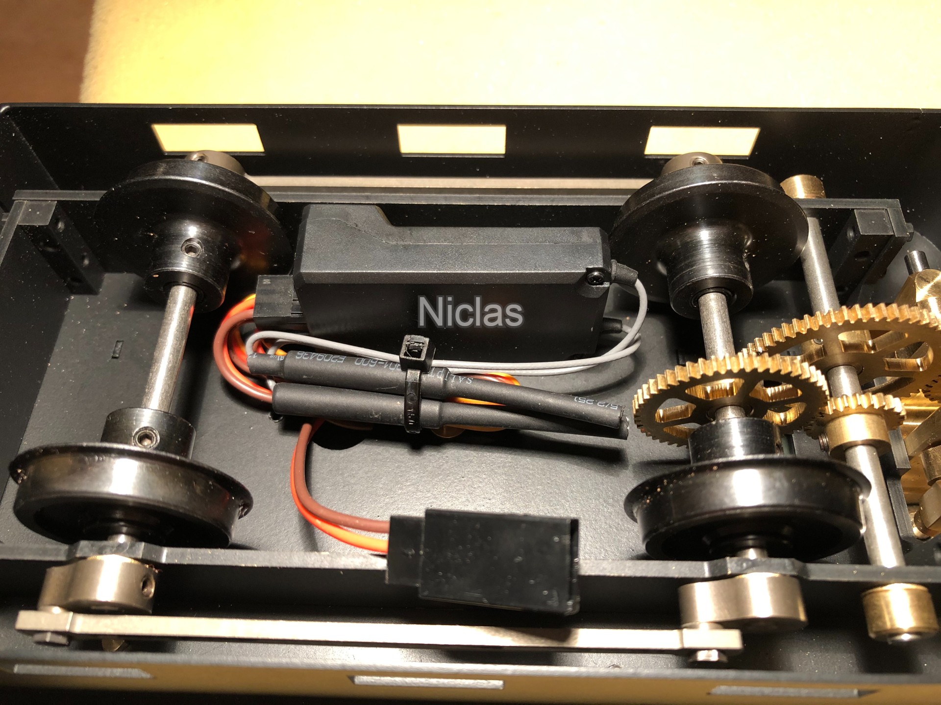

    Die Ausrüstung zur Fernbedienbarkeit:
    #59

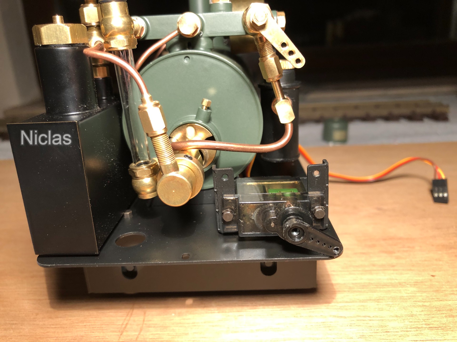

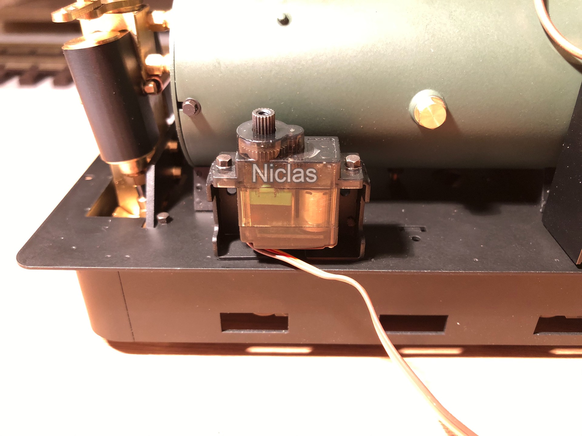

    Als erstes der Servo für die Fahrtichtungsumkehr:
    #60

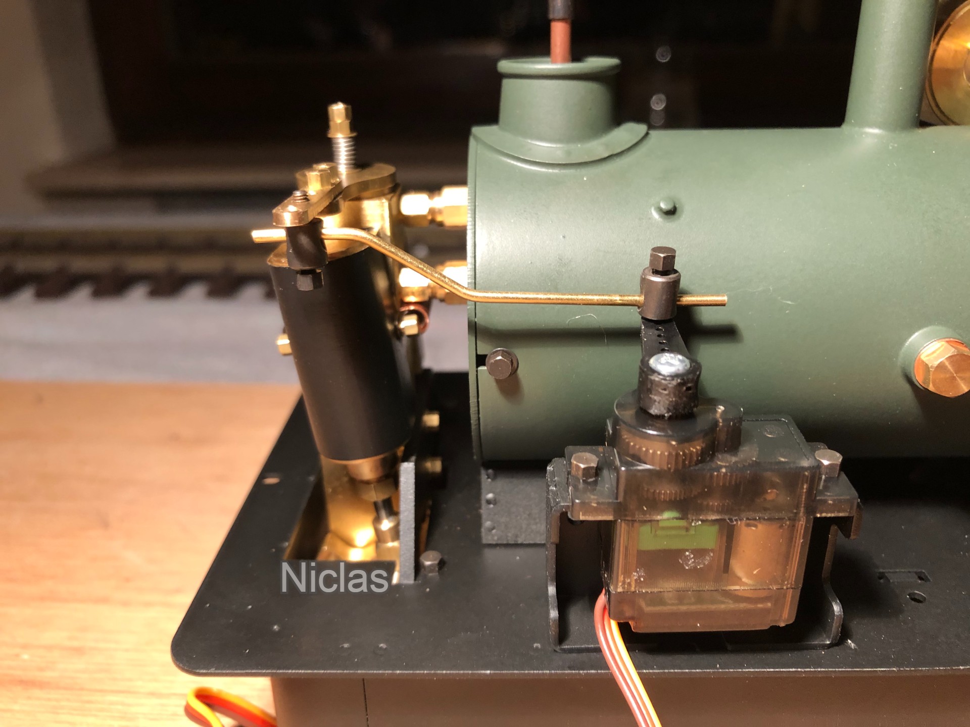

    Halteblech und Servo werden von oben auf das Umlaufblech geschraubt:
    #61
    Die Messingstange wird „Z-förmig“ gebogen. Laut Anleitung soll mit einem M2 Gewindebohrer :shock: ein Gewinde in den Servoarm geschnitten werden. Alternativ habe ich ein 1,5mm Bohrer genommen und die Bohrung im Servoarm (6. Loch von innen) aufgebohrt und mit etwas drücken und drehen das Drehelement eingeschraubt bekommen. :pff:
    Fahrtrichtungsumkehr ist damit abgeschlossen:
    #62

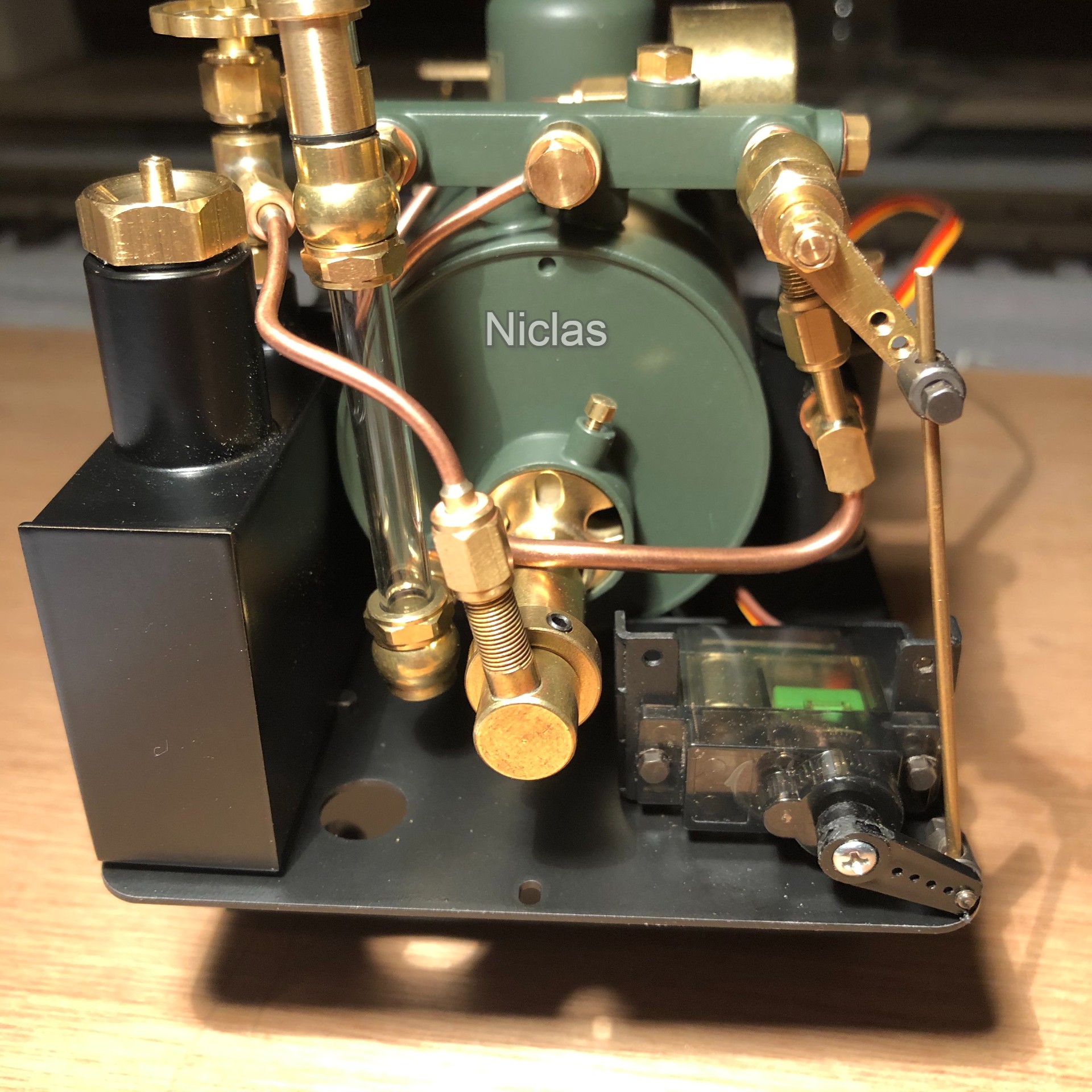

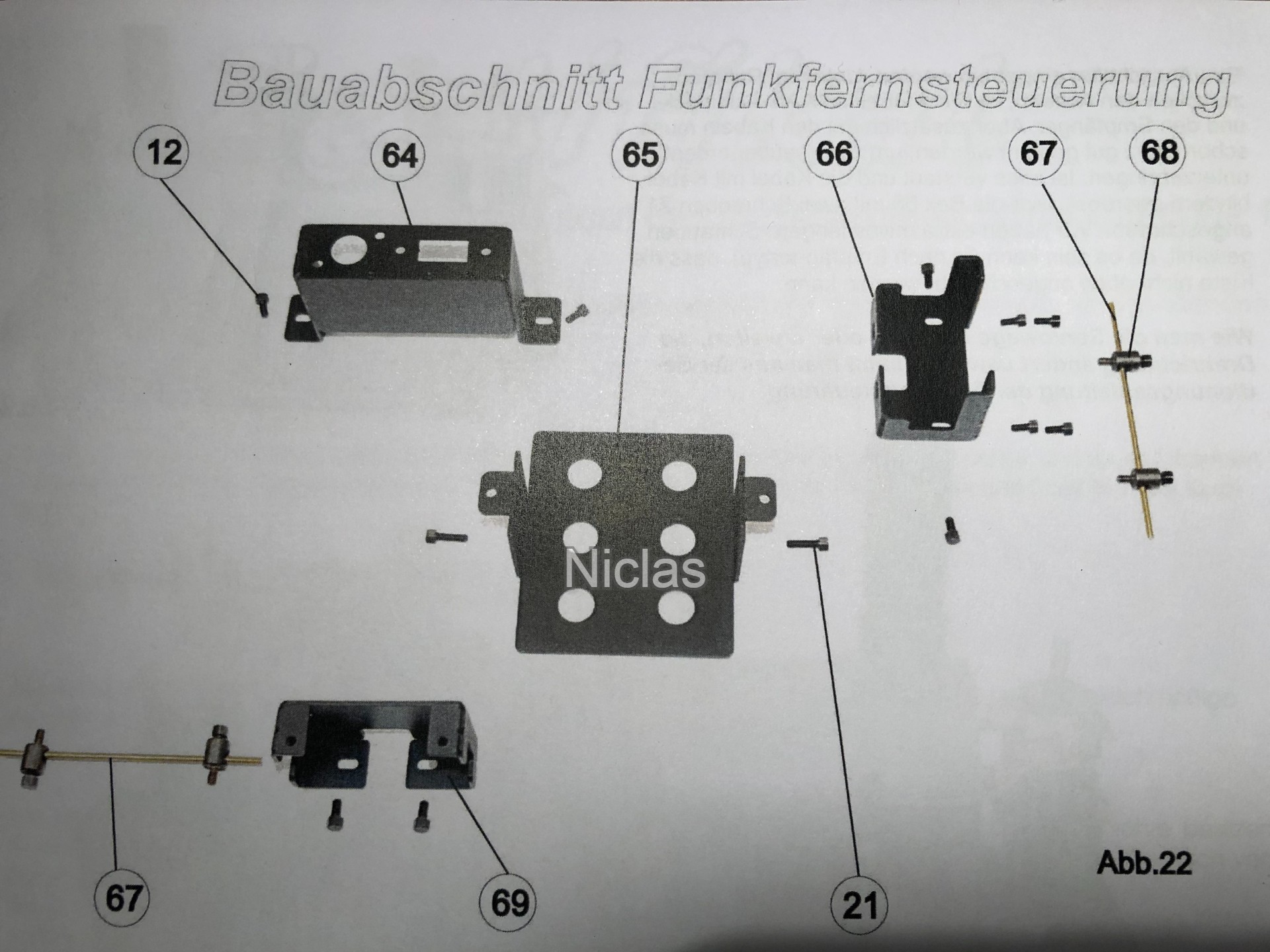

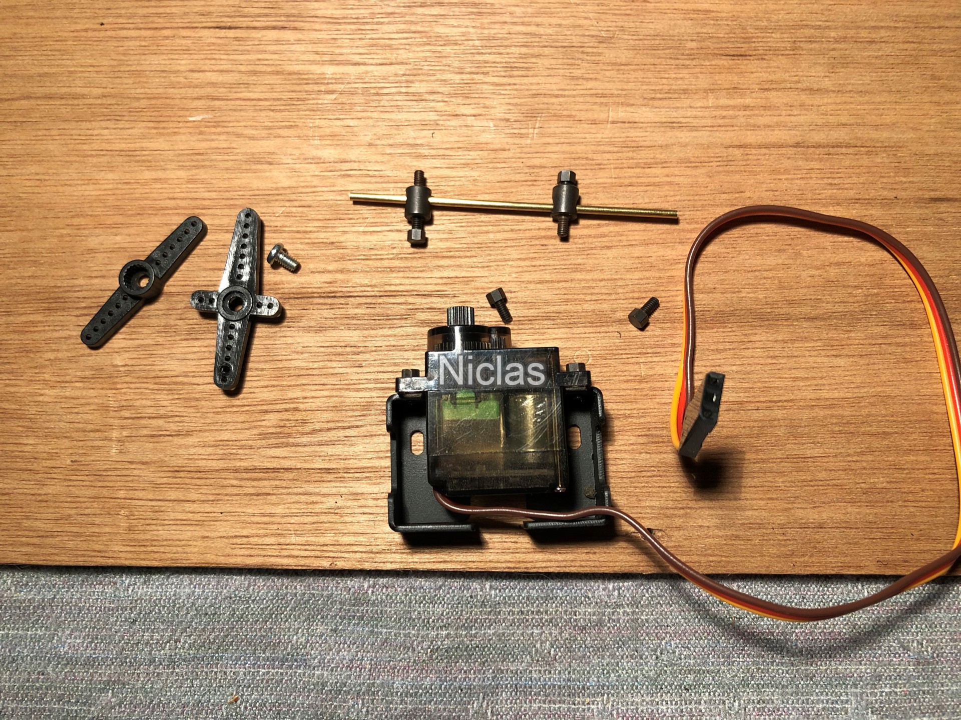

    Weiter mit der Dampfdruckregulierung (Teileübersicht):
    #63
    Das Halteblech ist für zwei Servos gedacht (Dampfhahn + Dampfpfeife). Werden beide Optionen gebaut so müssen die Servos je 180° zueinander gedreht verbaut werden um sicher zu stellen das die Servoarme sich nicht gegenseitig blockieren. Der untere Servo wird bei mir nur verbaut, dieser ist für die Dampfdruckregulierung:
    #64
    #65
    Der Hebel des Dampfhahns muss gelöst werden und soll in der geschlossenen Position ungefähr (nach einer Analogenuhr) auf 5 Uhr zeigen. Der Servoarm zeigt in Richtung 4 Uhr (es ist relativ wenig Patz zum Gehäuse + Umlaufblech, deshalb 4 Uhr).
    Auch hier sollte laut Anleitung mit einem M2 Gewindebohrer ein Gewinde in den Servoarm geschnitten werden. Gleicher "Trick" (wie oben auch angewandt) mit dem 1,5mm Bohrer diesesmal aber das 5. Loch von innen aufgebohrt und den äußeren Rest abgeschnitten, da der Servoarm zu lang ist.
    #66
  • Messingstange einsetzen und etwas kürzen, damit ist die Dampfregulierung abgeschlossen:

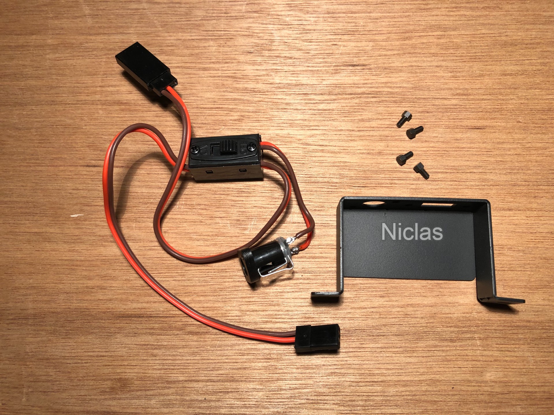

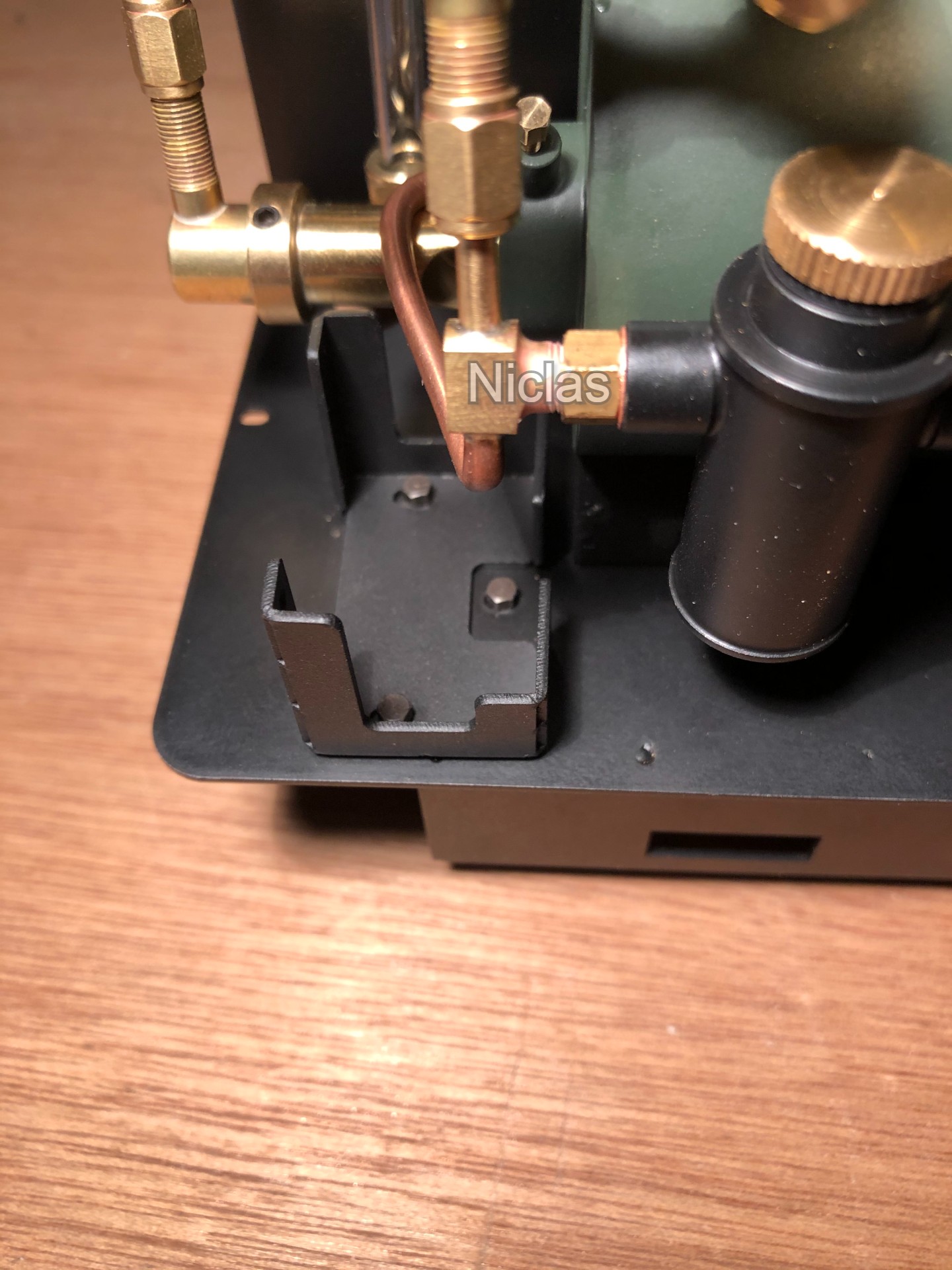

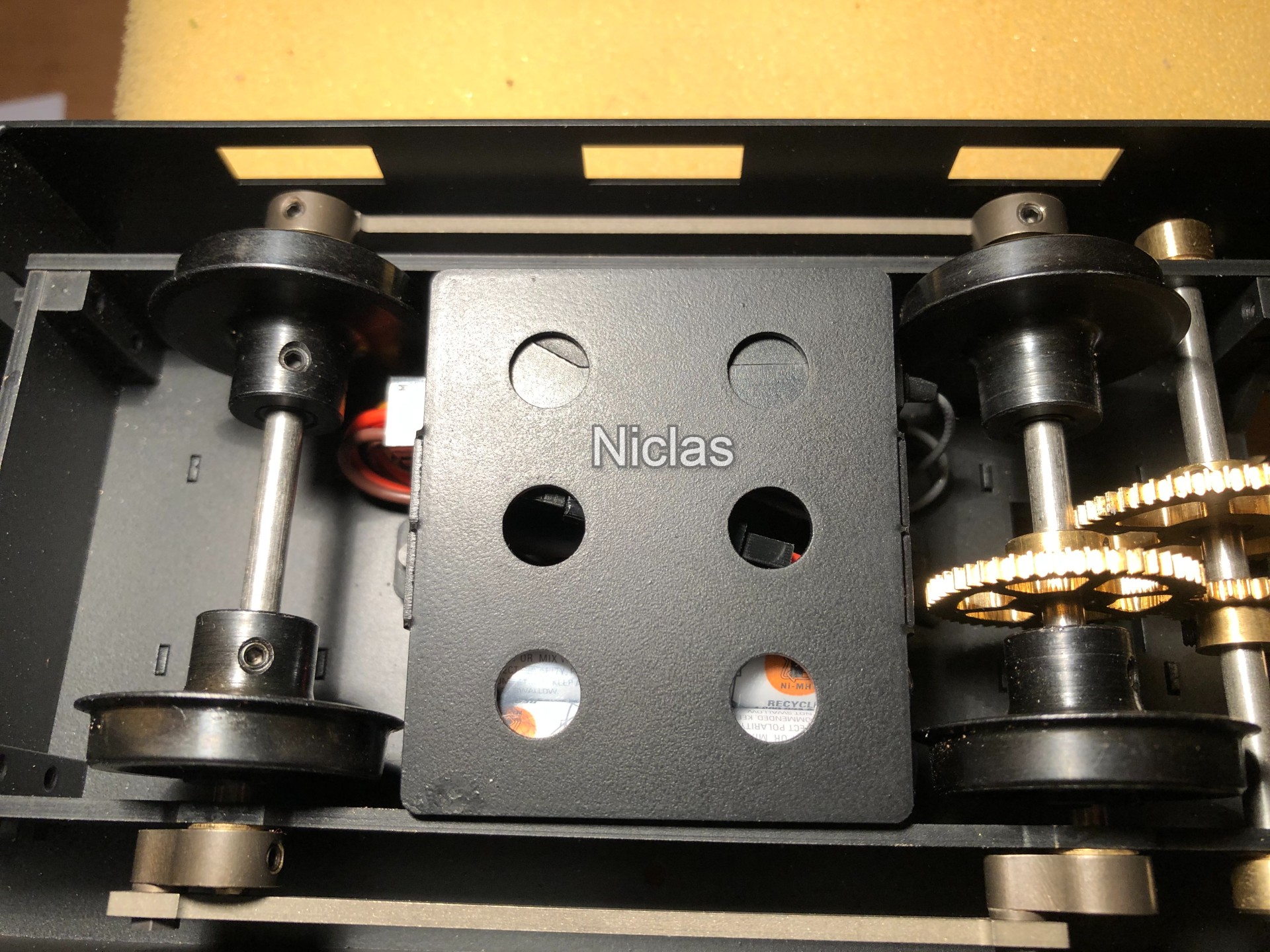

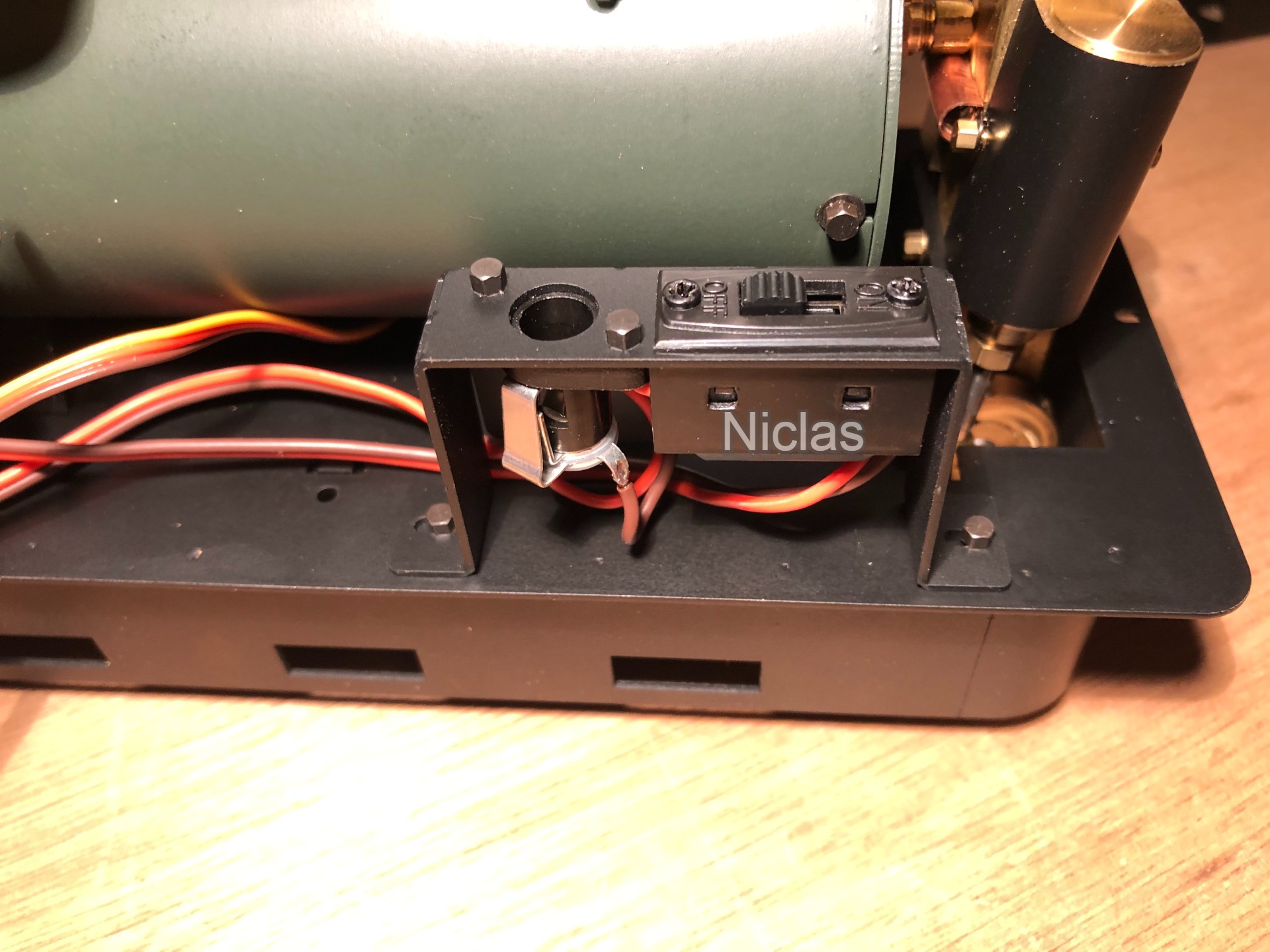

    Zuletzt der Ein- / Ausschalter mit Ladebuchse (Übersicht):
    #68
    Der Halter wird als erstes mit dem Schalter und der Buchse bestückt und anschließend von oben auf dem Umlaufblech angeschraubt:
    #69
    Jetzt die Kabel ordentlich verlegen und mittig unter dem Kessel durch die große Öffnung durchziehen, denn von unten ist ein extra Halter für Akku und Empfänger vorgesehen:
    #70
    #71
    Wie immer viel zu wenig Platz, viel zu lange Kabel und viel zu kurze Kabel... :M :F01: aber irgendwie geht es immer :GR

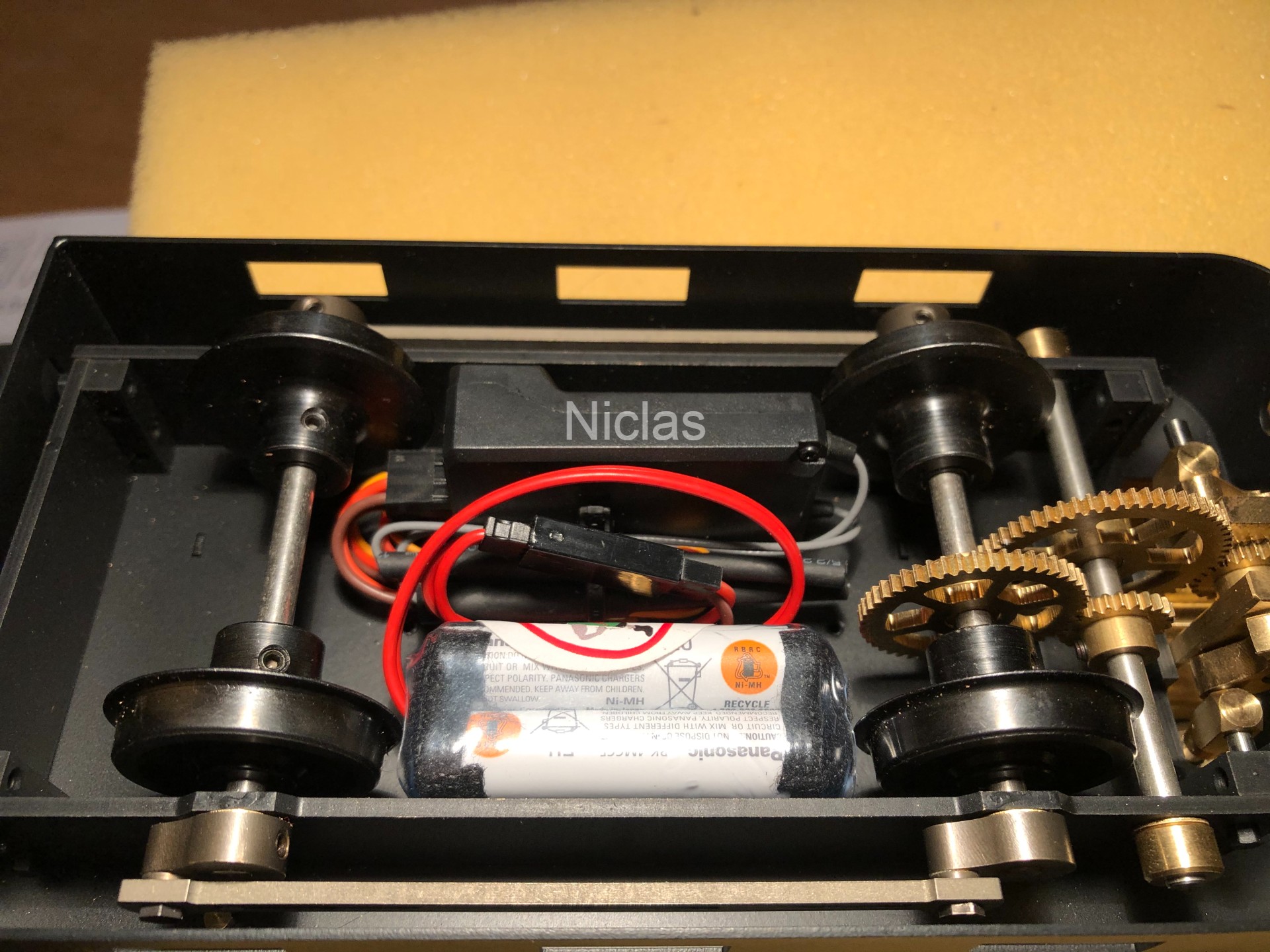

    5- 9. -
    :arrow: Eventuell muss die FLYSKY Fernbedienung noch umgebaut werden. Der Steuerhebel für den Dampfhahn ist auf dem rechten Steuerhebel und dort ist momentan die Rückholfeder verbaut.
    Nach kurzem elektrischen Funktionstest ist der Einbau der Fernsteuerung hiermit abgeschlossen. :E

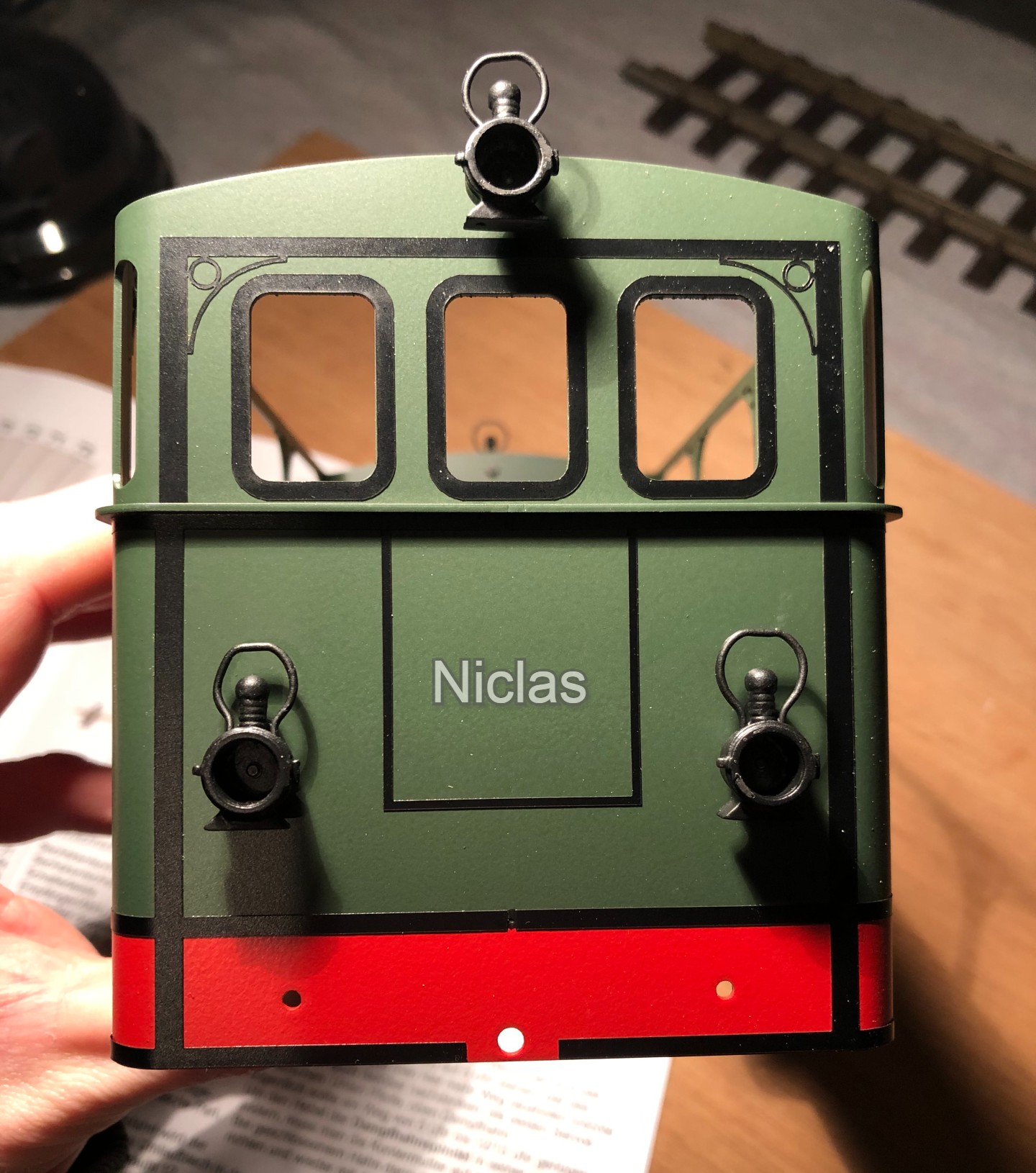

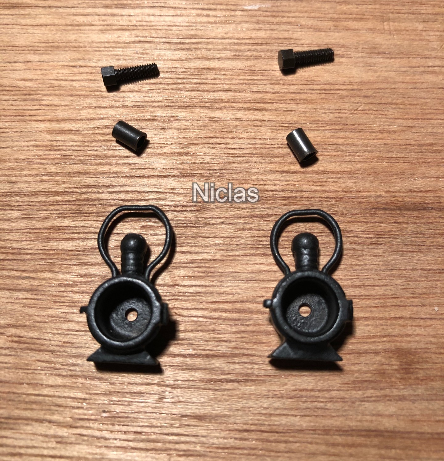

  • Als erstes die vier unteren Lampen mit kleiner Buchse als Abstandshalter anschrauben:
    #83
    #84
    Dann die zwei übriggeblieben Stirnlampen mit langen Buchsen:
    #85
    #86

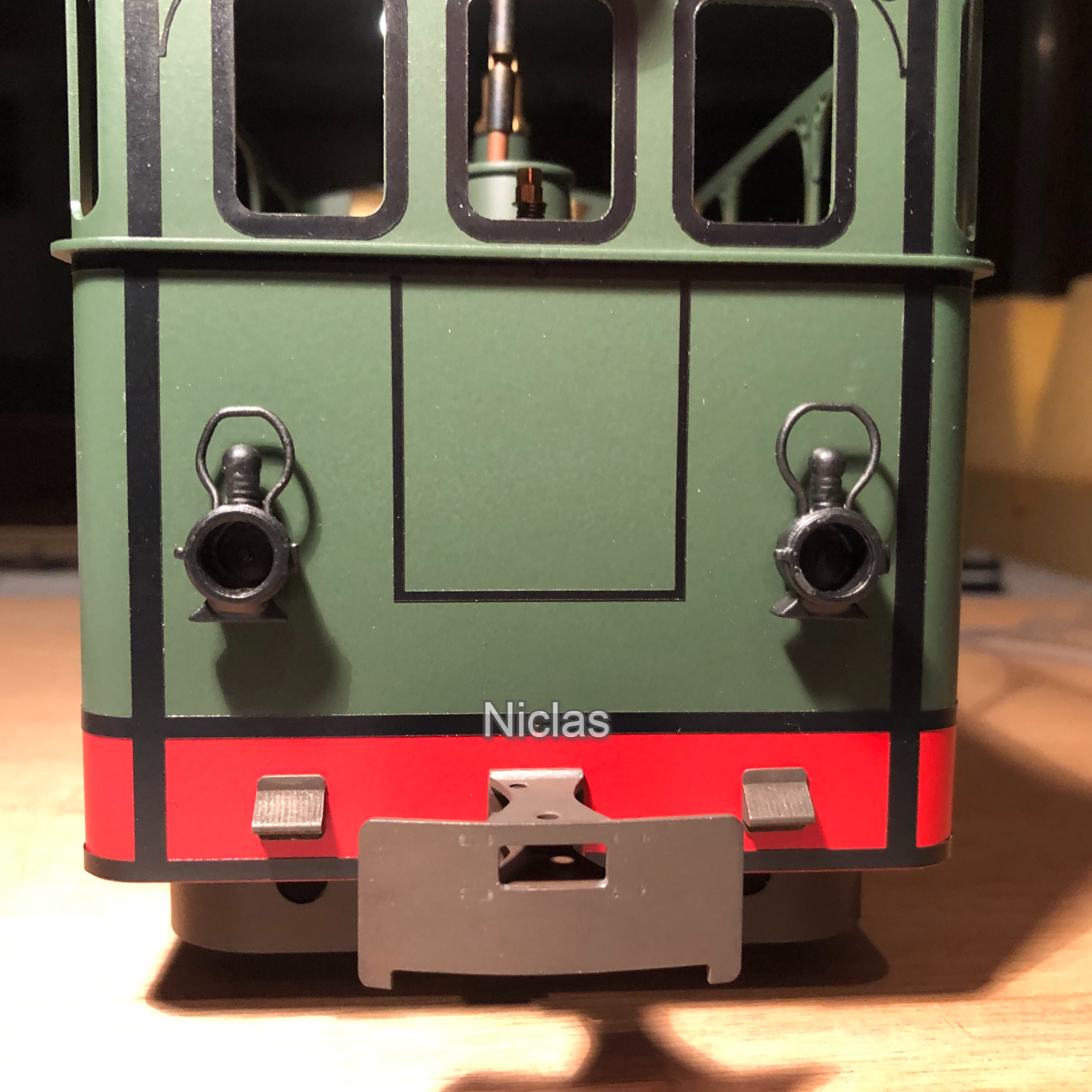

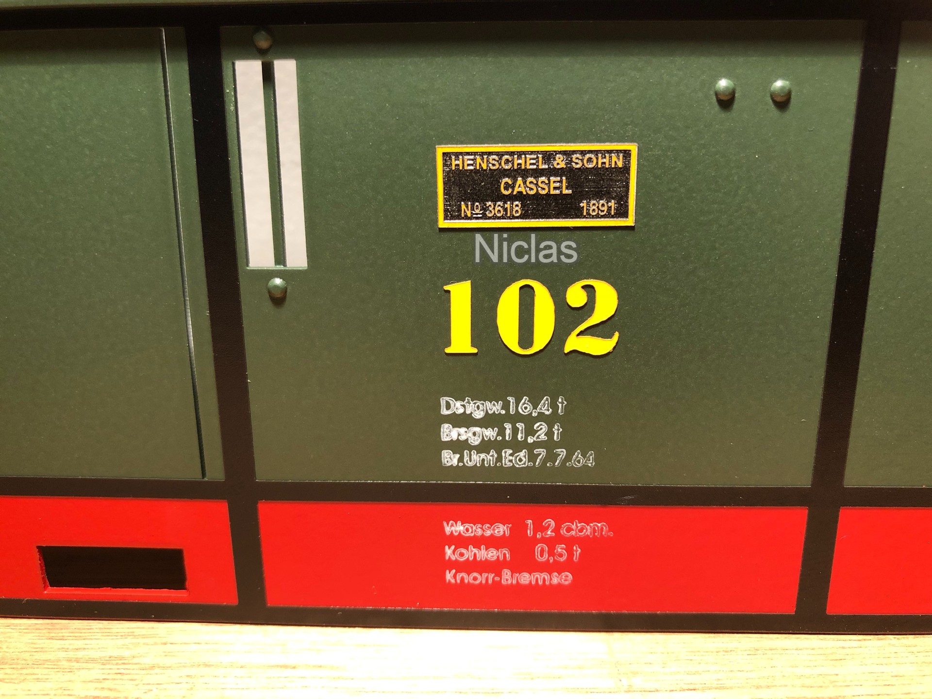

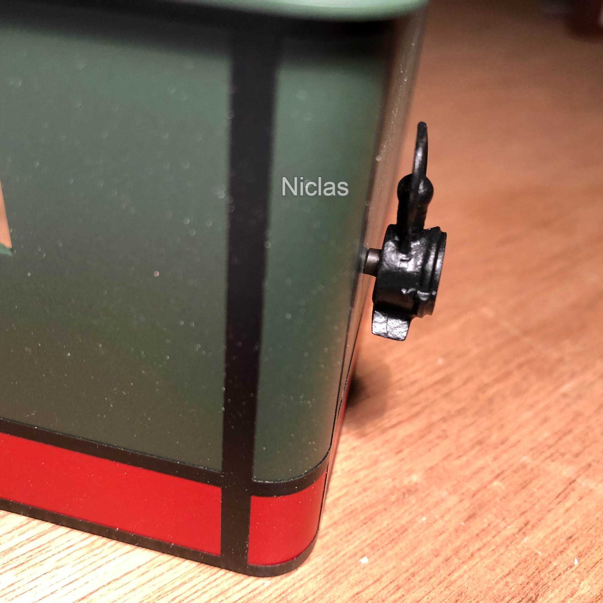

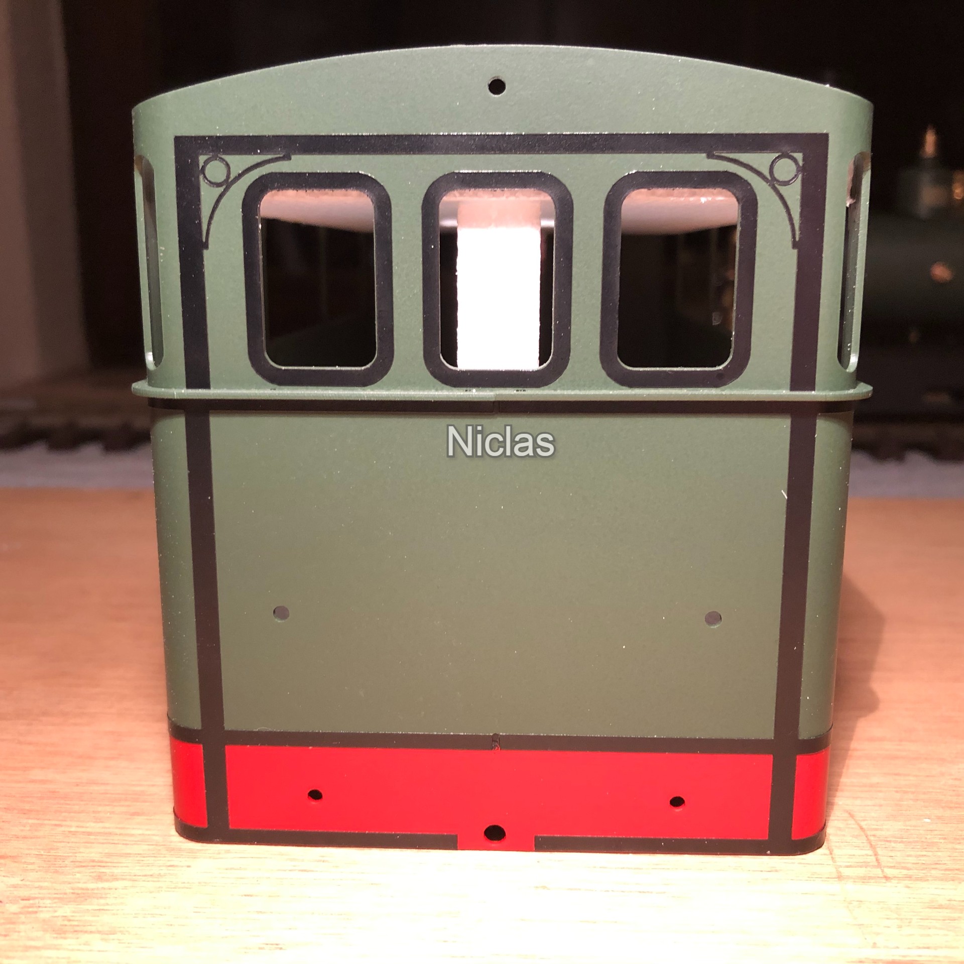

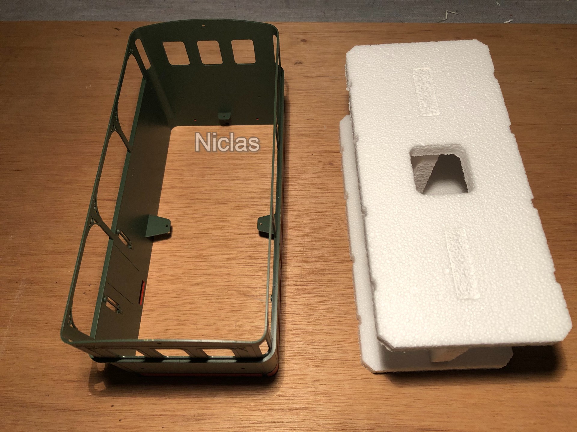

    Jetzt kommt die „Hochzeit“. 8)
    Das Gehäuse wird auf das Umlaufblech gesetzt und mit 4 Schrauben von unten fixiert:
    #87

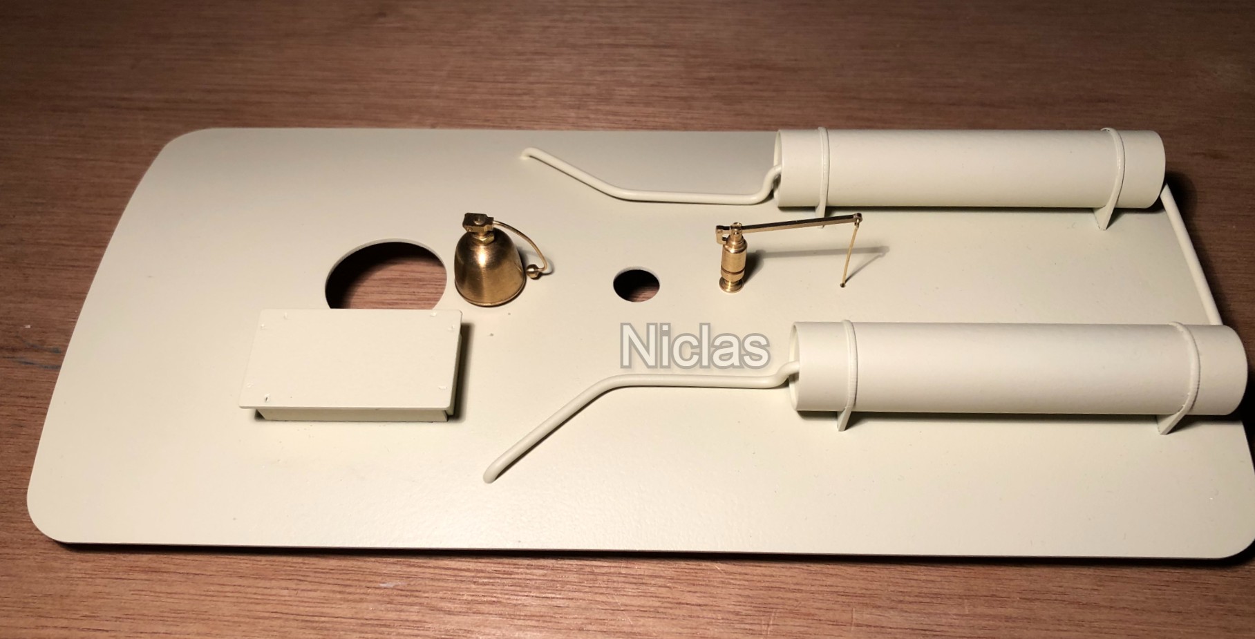

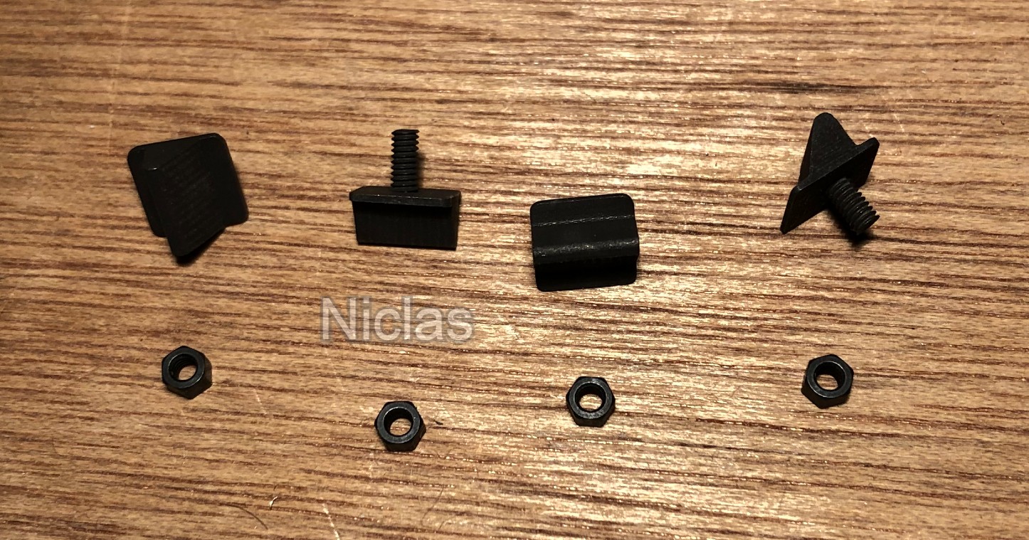

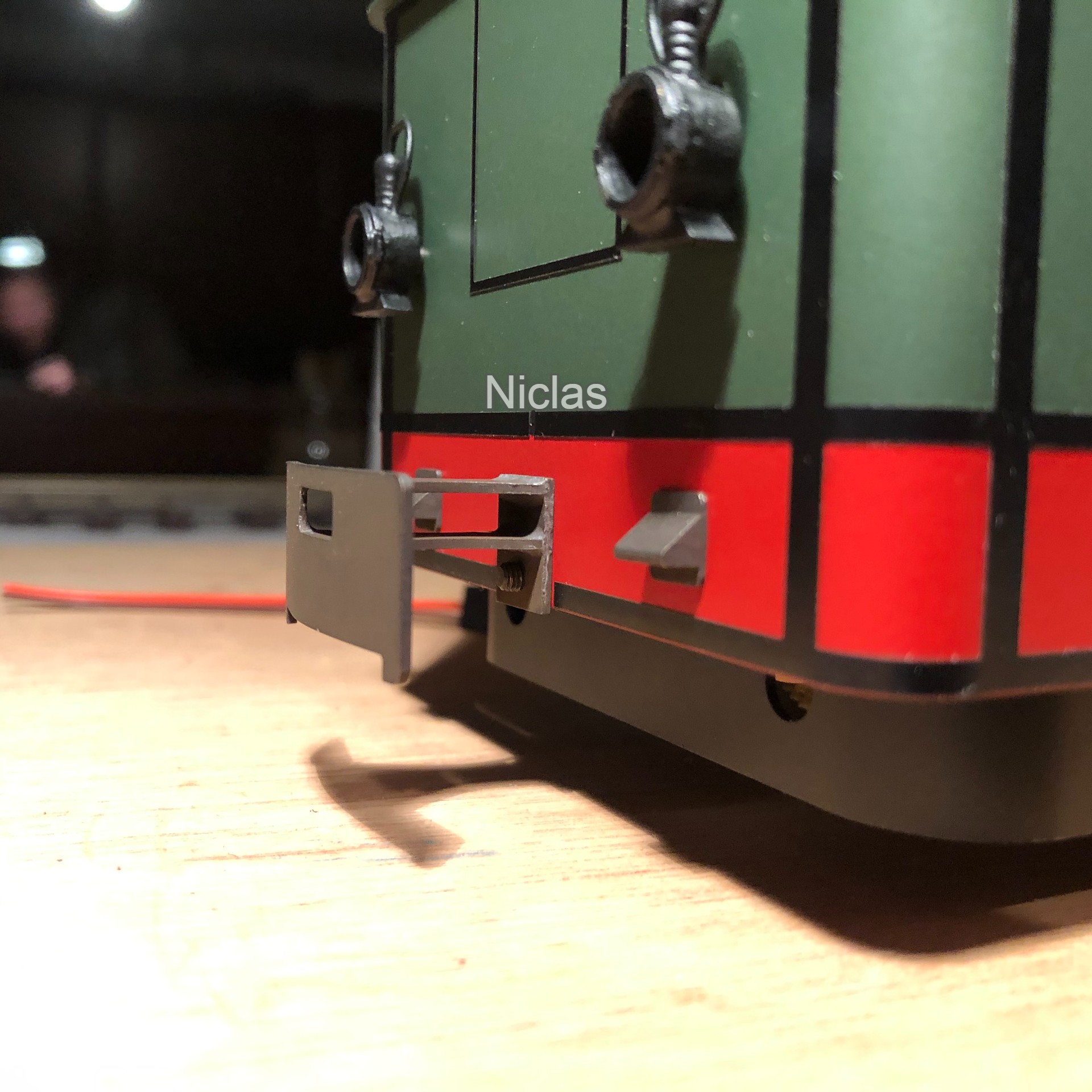

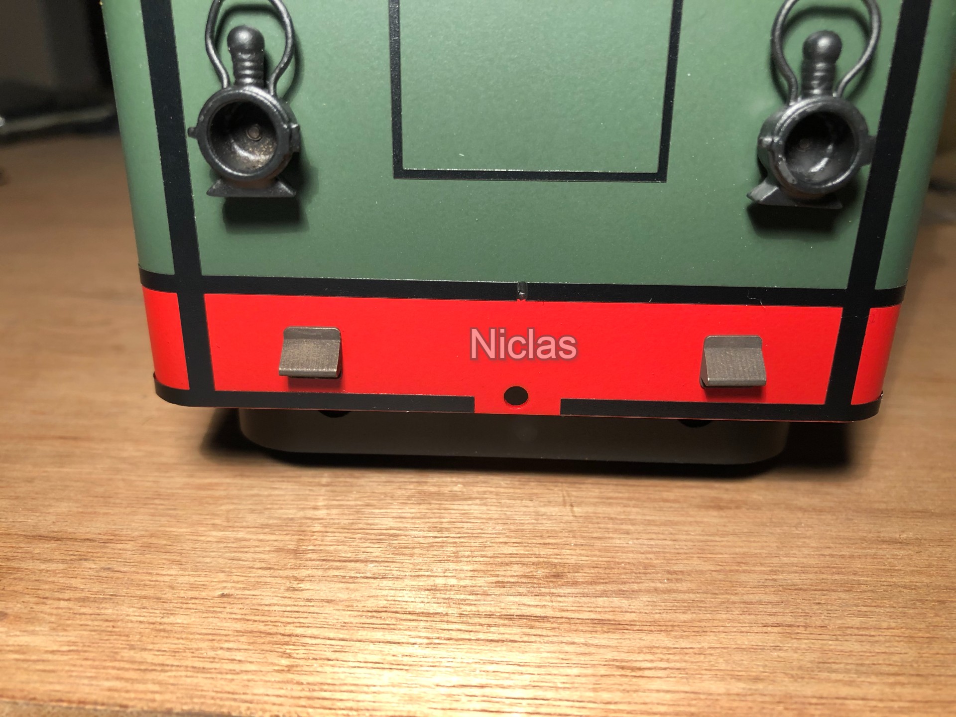

    Von unten / innen werden die Puffer am Gehäuse angeschraubt. Am einfachsten ging es mit einer Spitzzange zum halten der Muttern:
    #88
    #89
    #90
    Die „Easy Line Kupplungen“ mit den zwei „Zinken“ nach unten ausgerichtet. Genauso wie die Puffer von unten / innen anschrauben:
    #91
    #92
    #93
    Abschließend werden am Dach die Pfeife und die Glocke angeschraubt und das Dach kann auf das Gehäuse gesetzt werden:
    #94
