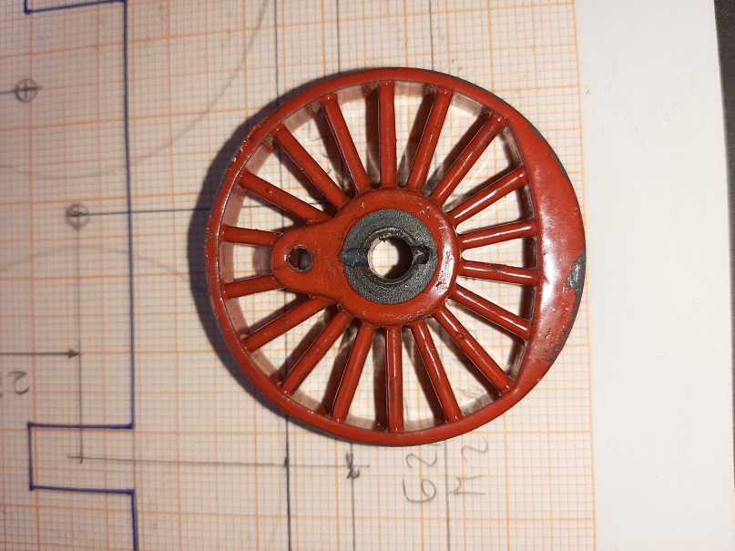

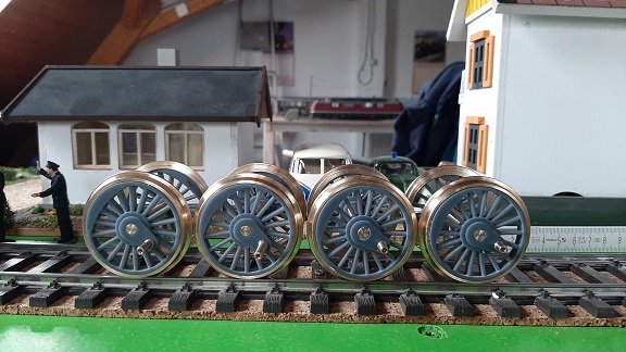

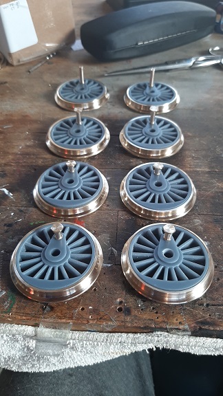

    Nach umfangreicher Testfahrt will ich die Schienendampfer auf meine Speichenräder aus temperaturbeständigem Resin im 3D-Druckverfahren hergestellt, hinweisen. Zusammen mit einem Freund aus einer anderen Modellbausparte habe ich Radsterne für z.B.Güterzuglokomotiven in 1:32 konstruiert und er hat sie mir dann mit einem "Photon"-Drucker ausgedruckt.

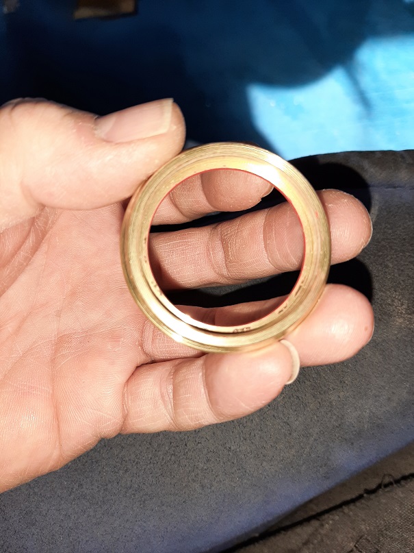

    Die Radsterne wurden leicht (0,2mm) auf 41,7mm überdreht am Aussendurchmesser, danach habe ich aus Messing die Radreifen gedreht und mit Sk die Radsterne eingeklebt. Die gedruckten Bohrungen haben ca 4,75mm für die Achse und ca 2,75mm für die Kurbelzapfen, also passend zum Reiben auf 5H7 und 3H7.

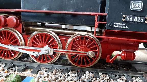

    Das Resin ist temperaturbeständig bis 140Grad. Bei den Versuchsfahrten sind keinerlei Probleme mit den Rädern aufgetreten und der Brenner ist praktisch aussen angeordnet, d.h. die Strahlungshitze macht den Radsternen nichts aus.
    Gedruckt hat sie mir der Freund mit dem zusammen ich die Räder konstruiert habe. Es wurden 4 Radsterne gleichzeitig gedruckt, die Druckzeit war um die 3 Std.

    Ich habe noch vergessen zu erklären, wie Radstern und Welle verbunden sind:
    Die Naben haben auf der Rückseite eine 8mm lange und 2mm breite Nut längs der Kurbel erhalten und werden mit Sekundenkleber in Gel-Form, der in Form einer Wurst am Ende der Welle aufgetragen wird, zügig eingeschoben. Die Welle (6mm Durchmesser) hat an beiden Enden einen 8mm langen Ansatz mit 4,98mm, die Nabe ist 5H7 gerieben. die Welle bekommt an beiden Enden des Ansatzes eine Querbohrung 2mm um 90Grad versetzt so daß die einheitliche Stellung der Kurbeln gewährleistet ist.
    Der Kurbelzapfen wird mit max 0,03mm Pressung in die 3H7-Bohrung eingepresst und zusätzlich mit der gleichen Sekundenkleber-Wurst am Ende eingeklebt. Den überschüssigen SK sofort mit Wattestäbchen oder ähnlichem abwischen.
    Die andere Möglichkeit ist am Ende des Kurbelzapfens ein Gewinde M2 anzubringen und dann mit einer Mutter sichern.
    Hier noch ein Foto vom Radreifen:
    Noch ein Hinweis: Die Pressung darf 0,03 mm N I C H T überschreiten sonst bricht das Resin!!
    Und was die Klebeverbindung angeht, so ist sie nicht zerstörungsfrei zu lösen, das Resin bricht an der Klebestelle!
    Desweiteren sollten die Klebungen ein paar Tage aushärten, weil der Sekundenkleber zwar die Teile schnell fixiert aber innen noch weich ist.

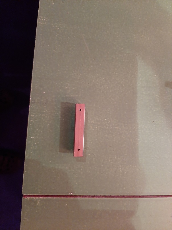

    Welche Vorrichtung nutzt Du, um die zweite um 90° versetzte 2 mm Bohrung in die Welle einzubringen?

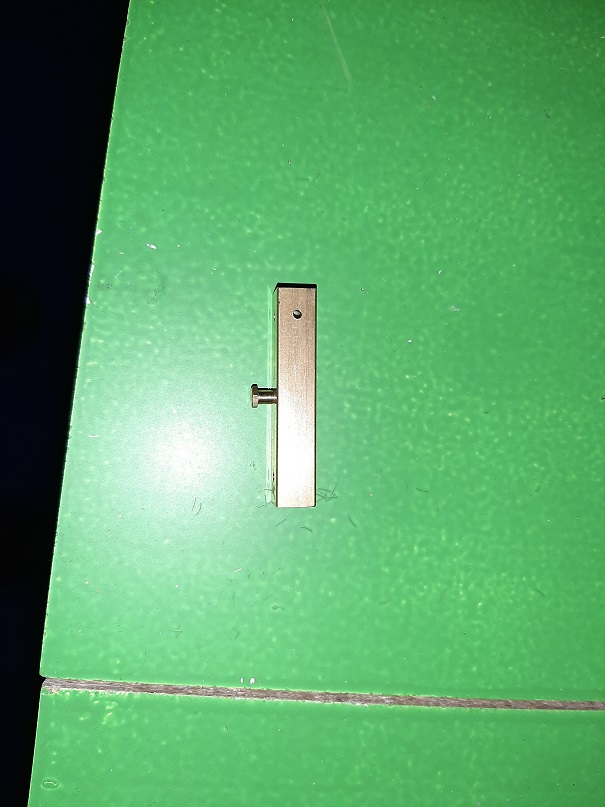

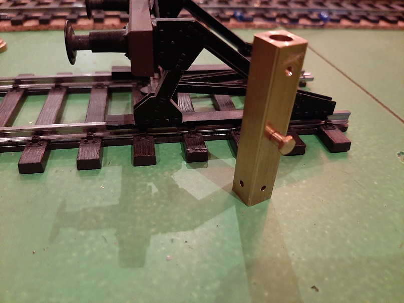

  • Hallo Dietrich!
    Ich habe ein Stück 4kt-Messing 10x10 auf der Drehmaschine mittig gebohrt, auf 6H7 aufgerieben, an einem Ende eine 2mm-Bohrung angebracht
    und am anderen Ende um 90Grad verdreht eine zweite 2mm-Bohrung.
    Damit sich die Welle nicht verdreht ist sie mittig mit einer Schraube M3 geklemmt.
    Mit Metall-Räder funktioniert das natürlich auch.
    So sieht die Vorrichtung aus:
