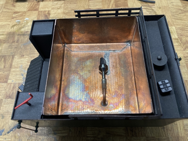

    Meine Wasserbehälter für Speisewasser sind alle aus Kupferblech welches ich beim örtlichen Spengler als Restposten gratis bekomme. Sie werden gefaltet, danach mit Castolin 157 gelötet und sind seit Jahren dicht. Neustes Werk, Tender für Riverdale Kohlelok:
    Gruss und weiterhin viel Erfolg in der Wekstatt.
    Christoph
