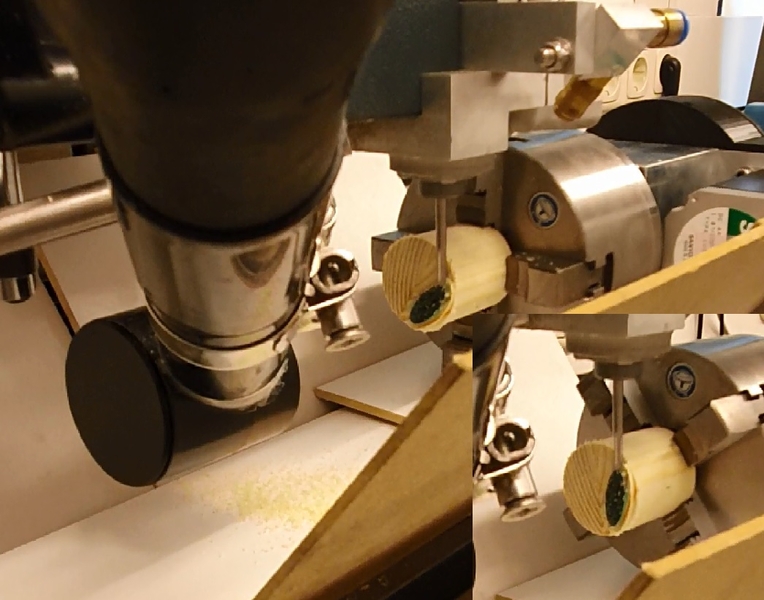

    Das Projekt war die Ausfräsung meiner Kolbenschutzrohrimitate um der zu weit ausschlagenden Bissel-Vorlaufachse Platz zu geben.

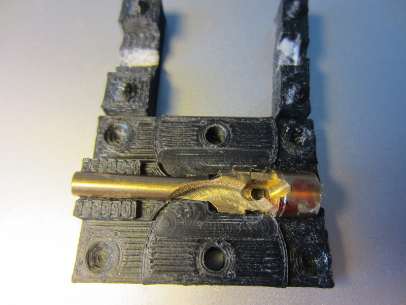

    Um in der richtigen Ebene Arbeiten zu könne und das NC Programm zu vereinfachen habe ich mir eine Aufspannhilfe entworfen und mittels 3D-Drucker hergestellt. Diese enthält auch gleich je eine Markierung für die Ermittlung des Nullpunktes:

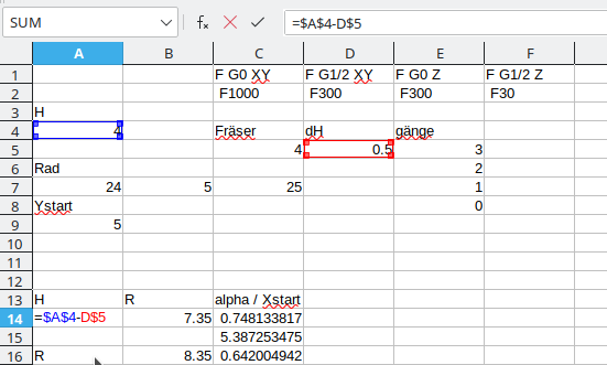

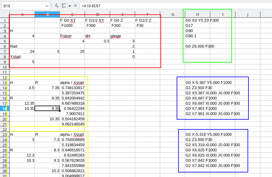

    Der eigentliche GCode wird in Excel/Libreoffice Calc erstellt.

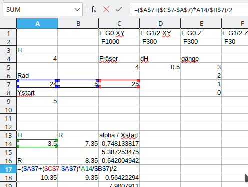

    Hier werden Berechnungsfunktionen in den Zellen benutzt (keine Macros) um die Werte für die Befehle zu berechnen. Wichtig ist hierbei, die zwei unterschiedlichen Bezugstypen zu benutzen. Ein relativer Bezug wird beim Kopieren relativ mitgezogen (z.B. "B5" = Spalte B Zeile 5 der in Zelle C6 steht und kopiert wird nach E12 wird zu D11 - Wieso? C6 nach E12 sind 2 Spalten und 6 Zeilen also wird B5 auch so weit verschoben, also B+2=D und 5+6=11). Um einen Bezug fest zu machen, kann man den Bezug absolut machen: $B$6 dieser Bezug wird beim kopieren nicht verändert. Und weil das ja unwitzig wäre, wenn es nicht ginge: Man kann auch $B6 (nur Spalte absoluter Bezug) oder B$6 (nur Zeile absoluter Bezug) verwenden.
    Somit kann man Bereiche aus einem Excel-Sheet wiederverwendbar (gelber Bereich kopiert zum gelben Bereich / blau zu blau) machen.
    Die feste Initialisierung der Maschine ist im grünen Bereich.
    Um im Zweifel Parameter schnell ändern zu können sind alle Parameter (Fräserdurchmesser, Vorschübe, Geschwindigkeiten (F), usw.) in einer Ecke (rot) definiert. Die werden immer mit absoluten Bezügen referenziert.
    Dann werden Hilfsgrößen berechnet:
    Größen, die auf dem vorherigen Schritt basieren haben einen relativen Bezug dahin. Wenn man sie im immer gleichen Abstand hintereinander kopiert, ist der Bezug immer gleich richtig. Das schult das Kopfrechnen ;)

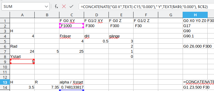

    Und der GCode als Text zusammen gebaut:
    Am Ende kopiert man die Ergebnis-Textspalte H in eine Textdatei und wirft sie der Steuerung zum Fraß vor. Wenn sie etwas zu bemängeln hat, ist es ratsam, das in die Formeln einzupflegen, damit man die Anpassungen nicht jedes mal machen muss. Testlauf (mit dem Nullpunkt) weit weg von allen Anschlägen, ohne Werkzug und mit der Hand auf dem Notaus.

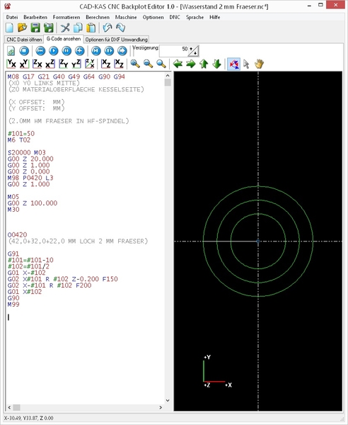

    ich entwickle meine Konturen aus der CAD Zeichnung heraus, indem ich meist mit Unterprogrammen und indirekten Wegbefehlen arbeite. So programmiere ich die Kontur nur einmal und bestimme dann über Anzahl der Wiederholung im Aufruf z.B. 'M98 P0030 L8' die Tiefe. Hier wird eine 3 mm Bohrung 8 mal durchgeführt und so bei Edelstahl durch einen 2 mm Flachfräser mit einer Zustellung von je 0,2 mm insgesammt auf eine Tiefe von 1,6 mm gebracht.
    Der größte Vorteil der direkten GCode Programmierung ist für mich die übersichtlichen kleinen Programme, die durch entsprechende Kommentierung auch später mal nachvollzugen werden können. Auch sind sie meist schneller beim Fräsen und Kreise sind Kreise und keine Vielecke.
    Ich benutze zur Visualisierung der Fräsbahnen den CNC Backplot Editor 1.0 von CAD-KAS
    So sind zumindestens 2,5D bis zu einfachen 3D Fräsungen von geometrischen Formen möglich. Wenn es dann um 3D Freiformen geht greife ich auf meine Lizenz von DeskProto 6.0 Multi Axis zurück. Obwohl das CAM Programm sehr viele Bearbeitungsstrategien kennt, gibt es keine adaptive Funktionen. Es werden alle Formen, egal wie sie zum Fräser liegen mit mit den gleichen Fräsbahnüberlappungen abgefahren. Soll es eine feine Oberfläche werden, dauert es ewig. Auch wird eine Drehachse als 4. Achse zwar unterstützt, aber nicht voll genutzt, sondern man kann z.B. ein Werkstück in 90° Schritten von allen Seiten bearbeiten, aber immer nur bis zum Mittelpunkt, um den gedreht wird.
    Da kann man viel mehr erreichen, wenn man z.B. bei einem elliptischen Bauteil kontinuierlich Dreht und mit Z und Y den Mittelpunkt des Fräsers über dem Bearbeitungspunkt hält.
