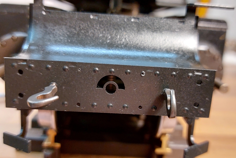

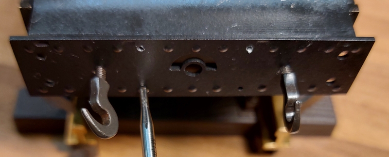

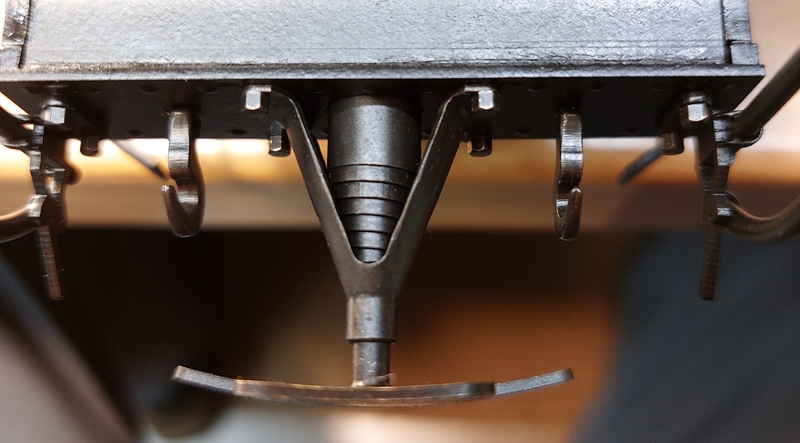

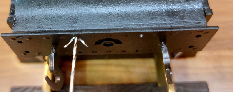

    Weiter geht es mit den Zughaken vorne die sollte man auch wie beschrieben früher montieren da hab ich was falsch verstanden. Bei meinem Bausatz sind auch die vorderen 4 Löcher für den Pufferkorb vorgebohrt.
    Die oberen der 4 Löcher sind mit Farbe verschlossen aber gebohrt und müssen nur geöffnet werden.
    Dann 4 x 1,4 mm Gewinde schneiden. Regners haben das bei den nächsten Bausätzen gemacht.
    Ich finde der Puffer sieht toll aus eine gelungene Konstruktion. :rsp:

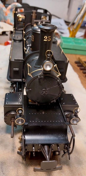

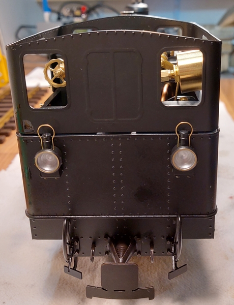

    Heute war das anbringen des Zierrates angesagt.

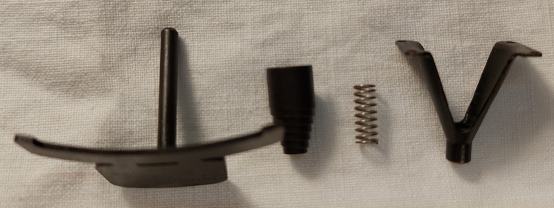

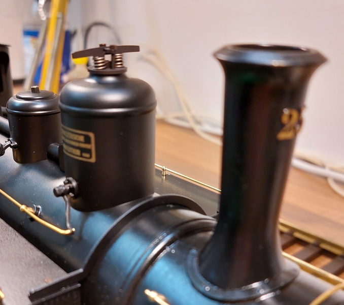

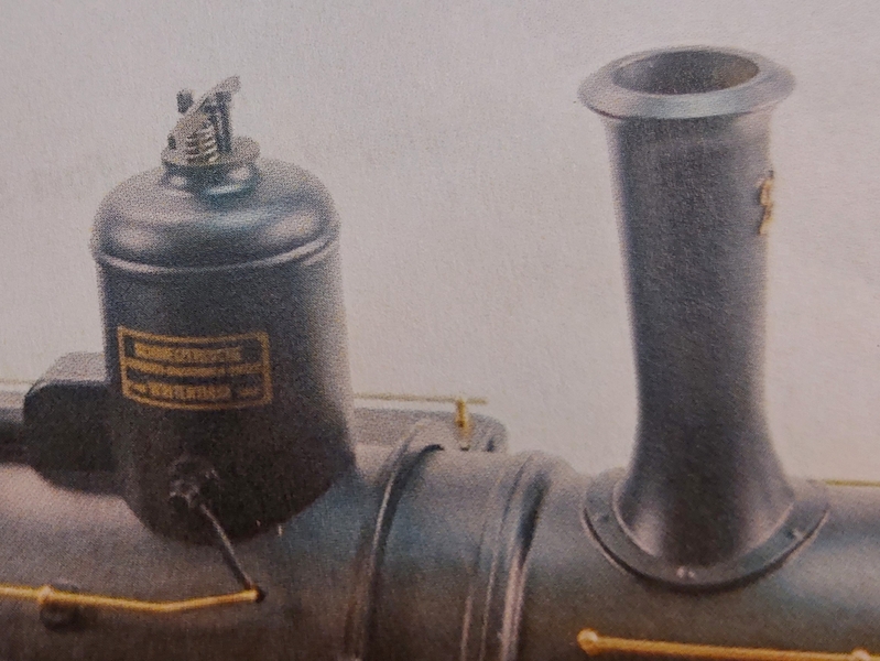

    Beim montieren des original Sicherheitsventils habe ich nicht der Anleitung gefolgt sondern die Feder in der Mitte getrennt und beide Seiten damit bestückt.
    Und dann kommt plötzlich die Meldung in der Anleitung "Fertig".

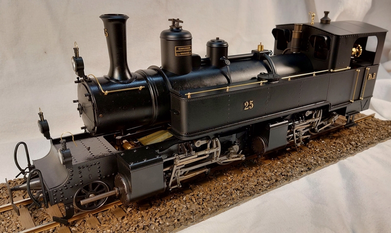

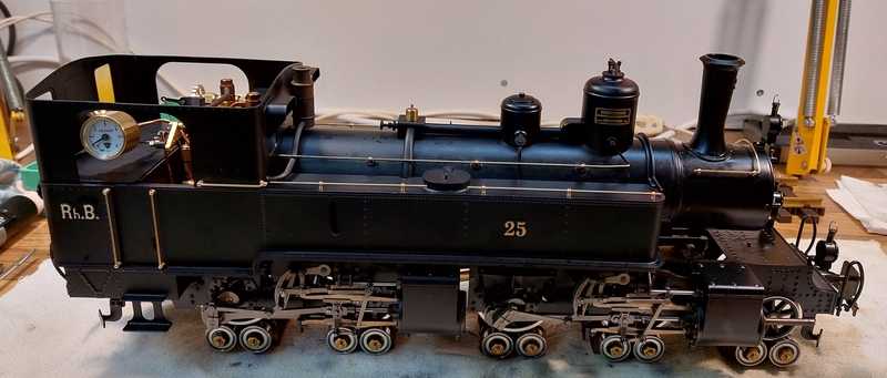

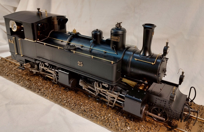

    Also liebe Dampffreunde das wars vorläufig die Lok ist fertig und läuft auf den Rollen einwandfrei. Ein echter Fahrtest steht noch aus und kommt hoffentlich bald.
    Gerne beantworte ich Fragen die beim bauen auftauchen welche ich in meinem Beitrag vielleicht nicht besprochen habe.
    Glückwunsch zur fertigen und vor allem fahrfertigen Lok. Einen Makel hat sie jedoch. Sie hat kein Dach. Wenn ich mich recht entsinne, wurde die Lok auch ohne vorgestellt... Ist trotzdem eines mitgeliefert worden?
    Bekommt die Lok jetzt auch eine Aufgabe? Kannst Du sie derzeit fahren und was wird sie ziehen?

    Ich habe erst nach dem Eintrag ins Forum gesehen, dass ich vor Freude über die Fertigstellung das Dach vergessen habe zu montieren :mrgreen: .

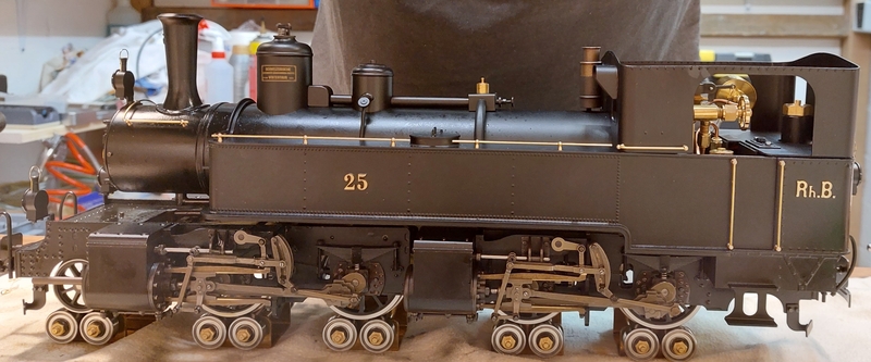

    Ich habe diese Lok genau nach Anleitung gebaut ohne irgendwelche grossen Änderungen da ich aus Erfahrung weiss, das diverse Änderungen während der Bauzeit unwillkürlich zu einer Verschlechterung der Funktion führen können.
    Einzige Änderung waren die Schieberdeckelschrauben die ich nun aus Stahl genommen habe statt Messing und die Dampfpfeife ist von Hermann und hat 110 mm. Das gibt einen wesentlich besseren Ton.
    Ich werde jetzt Fahrversuche mit den Wagen machen sobald ich weiss wo. Das gibt dann nochmal bewegte Bilder.
    Dann wenn ich Lust verspüre kommen die Änderungen die Fritz schon angesprochen hat.
